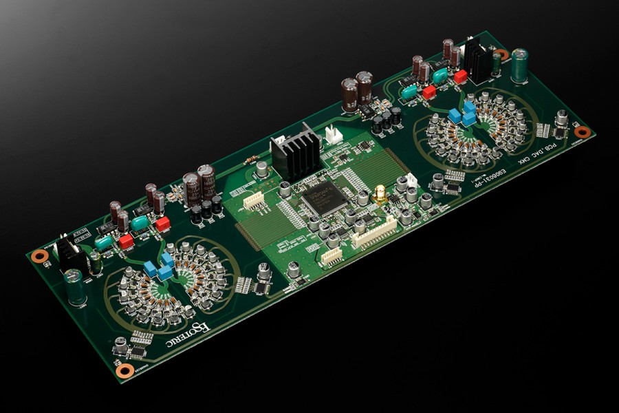

P1X가 VRDS ATLAS로 혁신을 이루었다면 DAC인 D1X에선 DAC 칩셋 자체에서 커다란 변화가 있다. 이전의 D1이 AKM AK4495S라는 상용 칩셋을 사용한 것에서 더 나아가 이젠 독자적인 DAC를 직접 만들어냈다. 이는 에소테릭 역사에서 D-01 이후 초유의 사건으로 전 세계 하이엔드 디지털 메이커들 중에서도 극히 일부 메이커만 선택한 길이다. 예를 들어 dCS나 MSB 등이 대표적이다. 이번 에소테릭 D1X 신모델에서 에소테릭이 설계해 탑재한 DAC는 집적 칩셋이 아니다. 범용 IC 등을 사용하지 않으며 모두 에소테릭에 의해 선별된 소자를 사용해 디스크리트 방식으로 설계한 DAC로서 꽤 커다란 서킷보드에 풀어냈다. 그 결과물이 바로 ‘Master Sound Discrete DAC’다.
▲ 에소테릭 플래그십 D/A 컨버터 그란디오소 D1X
모든 이유는 에소테릭이 디지털을 넘어 가장 아날로그에 가까운 사운드를 재생하기 위해서 시작된다. 그들은 768kHz PCM 및 DSD 22.5Mhz에 대응하는 것은 물론이며 그 이전에 64비트 처리가 가능한 압도적인 D/A 컨버터 칩셋이 필요했고 사용 칩셋에선 자신들의 목표를 만족시킬 칩셋을 찾지 못했다. 결국 이들은 채널당 총 무려 8개의 서킷을 반원 안에 설계해 채널당 총 4개 분량의 DAC를 완성했다. 결국 총 32개의 회로가 두 개의 원형 모양으로 배치된 것을 확인할 수 있다.
▲ Master Sound Discrete DAC

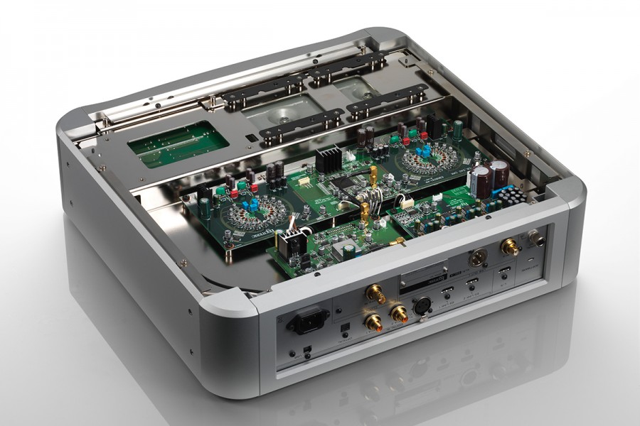

▲ 그란디오소 D1X 내부 상단

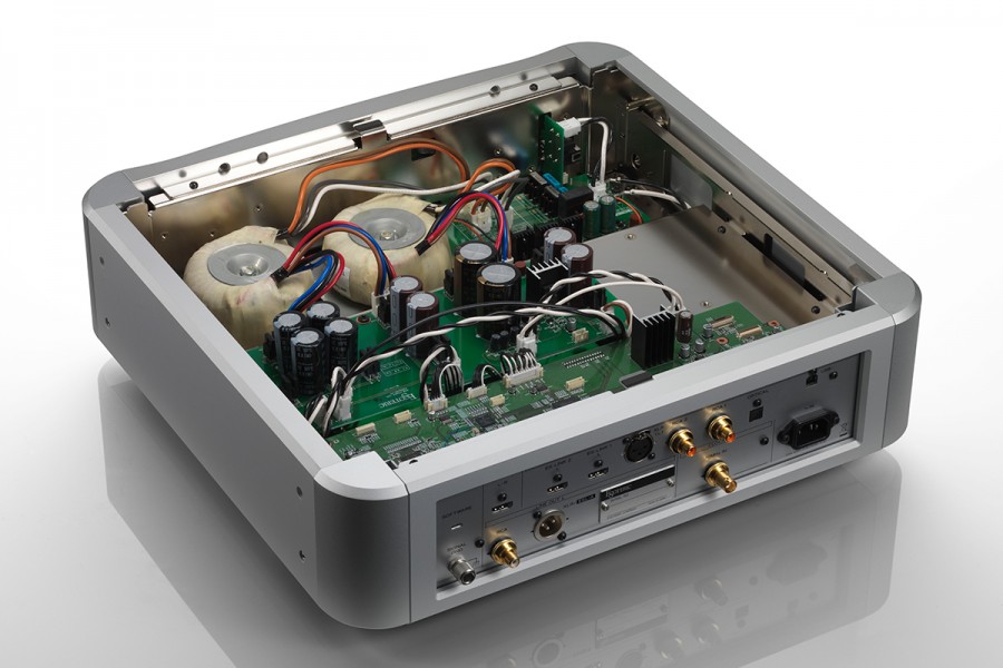

▲ 그란디오소 D1X 내부 하단

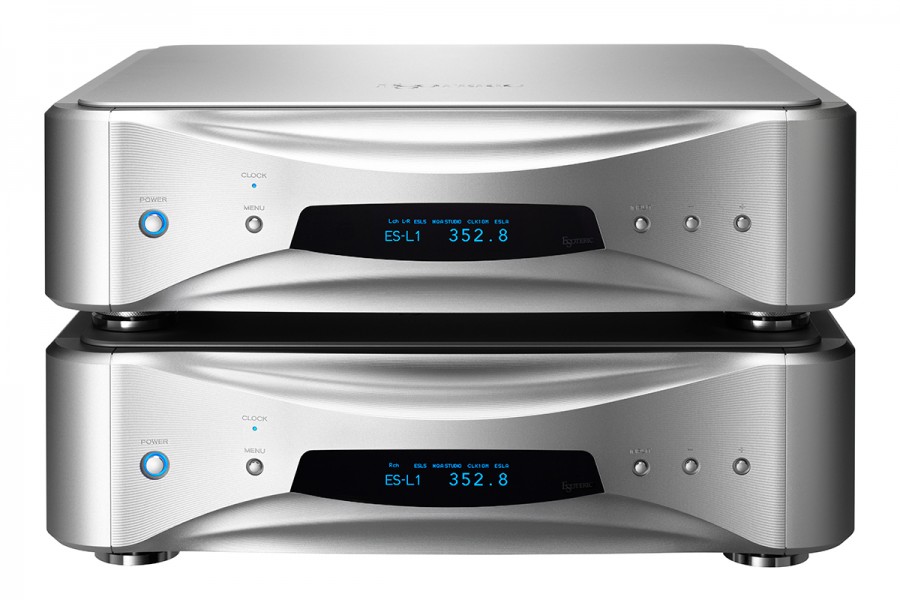

이번 테스트는 P1X와 D1X를 필두로 에소테릭의 최상위 마스터 클럭 제너레이터 G1을 사용해 두 기기의 클럭을 동기화시켰다. G1은 현존하는 최고 정밀도 ±0.00005ppm를 자랑하는 루비듐 클럭 제너레이터로 P1X와 D1X를 또 한 번 업그레이드해주는 기능을 한다. 두 모델에 내장된 VCXO II 자체로도 훌륭하지만 G1의 투입은 하늘 위의 하늘이라고 할 있다.
▲ 그란디오소 P1X, D1X, G1 조합

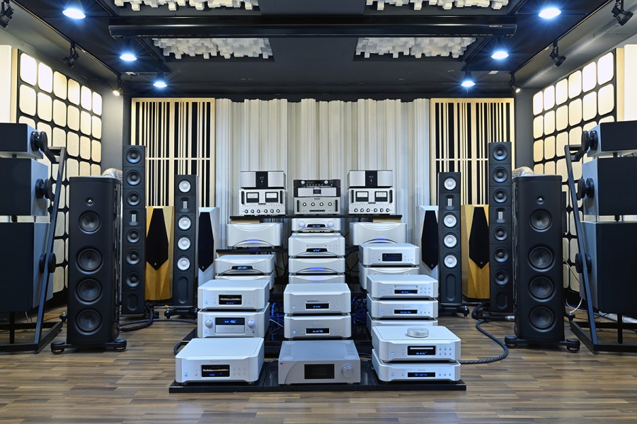

더불어 이번 시청에서는 앰프에 그란디오소 C1 프리앰프 및 M1 모노블럭 파워앰프를 동원했다. 이로서 전체 에소테릭 풀 시스템은 총 아홉 덩어리고 그 규모가 늘어났다. 셋업 된 광경만으로도 시청자를 압도하는 이 구성에 매칭한 스피커는 매지코 M3. 최근 접한 하이엔드 시스템 중에서도 탑 클래스 시스템이어서 듣기 전부터 사운드가 궁금해졌다.
▲ 그란디오소 풀 시스템이 갖춰진 오디오스퀘어 시연실
