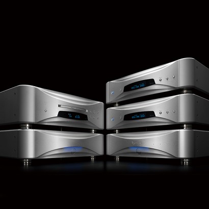

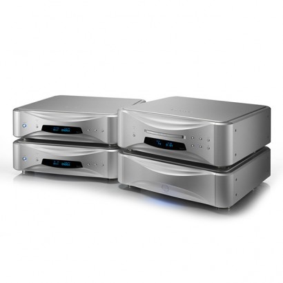

에소테릭 플래그십 SACD 트랜스포트 & DAC

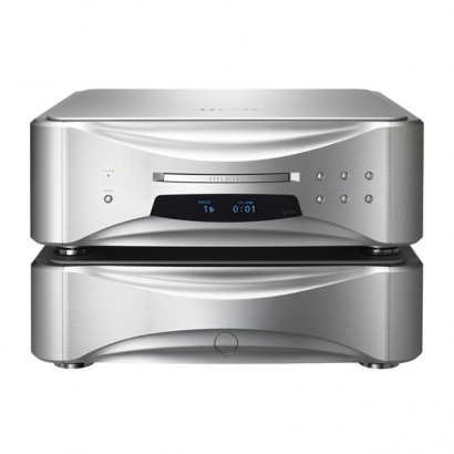

그란디오소를 알고 있다면 지금 소개하는 제품이 어떤 것일지 이미 짐작하고 있을 것이다. 바로 에소테릭의 플래그십 라인업 중 디지털 소스 기기다. 에소테릭은 이미 K 시리즈에 대해 모든 제품을 업그레이드 버전으로 토해내며 다시 한 번 에소테릭 디지털 기술을 검증받은 바 있다. 하지만 여전히 그란디오소 플래그십 라인업에 대한 부분은 베일에 싸여 좀처럼 그 모습을 드러내지 않았다. 종종 들려오는 소문 중 하나는 에소테릭의 심장이자 전매특허와 같은 VRDS NEO 메커니즘이 대체될 거라는 뜬소문이었다.
▲ 에소테릭 플래그십 SACD 트랜스포트 그란디오소 P1X
하지만 VRDS NEO를 다시 대체해 향후 오랫동안 신형 메커니즘을 활용할 수 있을 동력이 뒷받침될지 필자는 미지수로 판단했다. 또 다른 디지털 피지컬 포맷이 나올 수도 있으며 SACD가 완전히 이 시장에서 사라질 수도 있기 때문이다. 그러나 필자의 생각은 틀렸다. 에소테릭은 VRDS NEO 메커니즘을 대체할 새로운 메커니즘을 들고 나왔다. 그리고 자랑스레 최상위 모델인 그란디오소의 신형 버전의 심장에 박아 넣었다. 신형 트랜스포트는 P1X다.
▲ 에소테릭의 새로운 드라이브 메커니즘. VRDS ATLAS
P1X에 적용한 VRDS NEO의 대체 메커니즘은 VRDS ATLAS다. 에소테릭에서는 VRDS 메커니즘 역사상 가정 조용하고 우아하며 마치 마법과 같은 선명한 소리를 전해준다고 자화자찬 중이다. 그도 그럴 것이 VRDS 메커니즘 중 ATLAS 버전은 하단 베이스 포함 약 13.5KG의 무게를 가지는 중량급 설계를 가지며 디스크의 고속 회전 시 발생할 수 있는 진동을 마치 턴테이블 다루듯 감쇄시키고 있다. 두랄루민 소재를 사용하고 스핀들 베어링에 새로운 스틸 볼을 적용해 점 접촉식의 스러스트 베어링 시스템을 완성했다. VRDS 역사상 그리고 CD 트랜스포트 역사상 최고의 강성과 중량을 가진다.
▲ VRDS ATLAS 메커니즘 구조
메커니즘 뿐만 아니라 여러 면에서 에소테릭은 그란디오소라는 플래그십 모델에 걸맞은 설계를 보이고 있다. 일단 작동부와 전원부를 나누어 분리형으로 출시했다. 특히 본체는 에소테릭의 독자적인 디지털 전송방식 ES-LINK를 탑재해 HDMI 케이블로 초광대역 음원 전송이 가능하다. PCM의 경우 48bit/768kHz, DSD는 22.5Mhz 전송이 가능하다. 모두 풀 밸런스 전송으로써 DAC에 부하가 적은 고효율, 고음질 전송 방식이다.
▲ 그란디오소 P1X 후면
전원부엔 웬만한 파워앰프에 버금가는 설계가 놀랍다. 총 4개의 트로이달 트랜스를 탑재하고 있는데 이는 드라이브 메커니즘, 서보 회로 그리고 디지털 출력과 클럭 등에 전원을 별도로 공급하기 위한 극단적인 선택이다. 여기에 더해 레귤레이터의 경우 풀 디스크리트 구성의 ‘로우 피드백 DC 레귤레이터’를 채용해 피드백을 최소화하고 있다. 에소테릭 기기들에서 자주 볼 수 있는 EDLC(Electric Double-Layer Capacitor)도 여전하다. 하지만 P1X에서 총 1,400,000μF, D1X에선 총 1,300,000μF 등 압도적인 정전용량을 자랑하고 있다.
▲ 그란디오소 P1X의 전원부

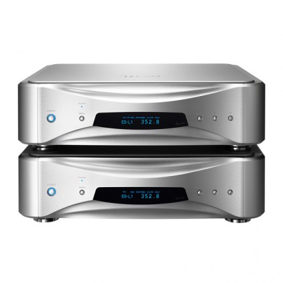

P1X가 VRDS ATLAS로 혁신을 이루었다면 DAC인 D1X에선 DAC 칩셋 자체에서 커다란 변화가 있다. 이전의 D1이 AKM AK4495S라는 상용 칩셋을 사용한 것에서 더 나아가 이젠 독자적인 DAC를 직접 만들어냈다. 이는 에소테릭 역사에서 D-01 이후 초유의 사건으로 전 세계 하이엔드 디지털 메이커들 중에서도 극히 일부 메이커만 선택한 길이다. 예를 들어 dCS나 MSB 등이 대표적이다. 이번 에소테릭 D1X 신모델에서 에소테릭이 설계해 탑재한 DAC는 집적 칩셋이 아니다. 범용 IC 등을 사용하지 않으며 모두 에소테릭에 의해 선별된 소자를 사용해 디스크리트 방식으로 설계한 DAC로서 꽤 커다란 서킷보드에 풀어냈다. 그 결과물이 바로 ‘Master Sound Discrete DAC’다.
▲ 에소테릭 플래그십 D/A 컨버터 그란디오소 D1X
모든 이유는 에소테릭이 디지털을 넘어 가장 아날로그에 가까운 사운드를 재생하기 위해서 시작된다. 그들은 768kHz PCM 및 DSD 22.5Mhz에 대응하는 것은 물론이며 그 이전에 64비트 처리가 가능한 압도적인 D/A 컨버터 칩셋이 필요했고 사용 칩셋에선 자신들의 목표를 만족시킬 칩셋을 찾지 못했다. 결국 이들은 채널당 총 무려 8개의 서킷을 반원 안에 설계해 채널당 총 4개 분량의 DAC를 완성했다. 결국 총 32개의 회로가 두 개의 원형 모양으로 배치된 것을 확인할 수 있다.
▲ Master Sound Discrete DAC
P1X 및 D1X는 공히 그란디오소를 위해 특별히 에소테릭이 만든 커스텀 클럭 VCXO II가 적용되어 있다. 약 ±0.5ppm 정도 정밀도를 자랑하는 이 클럭은 그 자체만으로 두 기기의 동일한 클럭 안에서 마치 고정밀 시계처럼 정확히 작동하도록 만든다. 이 외에도 D1X는 HCLD(High Current Line Driver)라는 출력 버퍼 회로를 구성해 탁월한 응답속도를 자랑하며 P1X와 마찬가지로 ‘로우 피드백 DC 레귤레이터’ 및 EDLC 수퍼 커패시터 회로를 채용하고 있다.
▲ 그란디오소 D1X 내부 상단
▲ 그란디오소 D1X 내부 하단

Grandioso P1X
재생 가능 디스크: SACD, CD, CD-R, CD-RW
디지털 출력: ES-LINK × 1, XLR × 2(Dual AES 출력은 2개의 단자 사용), RCA × 1
클럭싱크 입력: BNC × 1(입력 임피던스 50Ω)
클럭입력 가능 주파수: 10MHz(± 10ppm)
클럭입력 레벨: 사인파 0.5 ~ 1.0Vrms
전원: 220V AC 50~60Hz
소비전력: 18W
크기(W x H x D): 445 × 162 × 449mm(본체), 445 × 132 × 452mm(전원부)
무게: 29kg(본체), 24kg(전원부)
Grandioso D1X
아날로그 음성출력
XLR/ESL-A: 좌우 각 1계통(모노럴)
RCA: 좌우 각 1계통(모노럴)
출력 임피던스: XLR(100Ω), RCA(47Ω)
최대 출력레벨(1kHz, PCM 풀 스케일, 10kΩ 부하 시): XLR(5.0Vrms), RCA(2.5Vrms)
주파수 특성(192kHz PCM 신호 입력 시): 5Hz ~ 75kHz(-3dB)
S/N 비: 113dB
왜율(1kHz, D/A 컨버터 동작모드 M3 설정 시): 0.0007%
디지털 오디오입력
ES-LINK: 2계통
입력신호 형식: 리니어 PCM(ES-LINK5 포맷), 44.1~768kHz/48bit, DSD(ES-LINK5 포맷, 2.8MHz, 5.6MHz, 11.2MHz, 22.5MHz
XLR: 1계통
입력레벨: 5.0Vp-p
입력 임피던스: 110Ω
입력신호 형식(듀얼 연결 시): 리니어 PCM(Dual AES 포맷), 88.2~384kHz/16~24bit, 리니어 PCM(ES-LINK3 포맷), 88.2~192kHz/48bit, DSD(ES-LINK1, ES-LINK2, DoP 형식), 2.8MHz
입력신호 형식(싱글 연결 시): 리니어 PCM(AES/EBU 포맷), 32~192kHz/16~24bit, DSD(ES-LINK1, ES-LINK2, DoP 형식), 2.8MHz
RCA: 2계통
입력레벨: 0.5Vp-p
입력 임피던스: 75Ω
입력신호 형식: 리니어 PCM(IEC60958 포맷), 32~192Hz/16~24bit, DSD(DoP 형식), 2.8MHz
광 디지털: 1계통
입력레벨: -24 ~ -14.5dBm Peak
USB 단자: 1계통
입력신호 형식: 리니어 PCM 44.1~768kHz/16~32bit, DSD 2.8MHz, 5.6MHz, 11.2MHz, 22.5MHz
클럭입력: BNC 좌우 각 1계통
클럭입력 임피던스: 50Ω
클럭입력 주파수: 10MHz(± 10ppm)
클럭 입력레벨: 사인파 0.5~1.0Vrms
전원: 220V AC 50~60Hz
소비전력: 20W
크기(W × H × D): 445 × 132 × 448mm
무게: 23.1kg(좌측 채널), 23kg(우측 채널)
