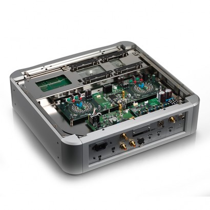

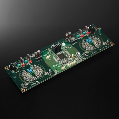

디스크리트 구성 특유의 고급스러운 물량투입은 기판 레이아웃에 명확하게 나타납니다. 신호전달이 같은 거리에서 전달되도록 32쌍의 회로를 원형으로 배치하였습니다. 저항, 로직 IC, 전원회로 등 32회로를 독립적으로 설계하였습니다. 독립적인 32개의 회로에 전원공급을 통해 음악의 에너지를 순수하게 출력합니다. 또한 저항 등 주요부품은 측정기 등에 사용되는 초정밀 부품을 선별하여 공차를 극소화하고 디지털 처리의 정밀도를 극한까지 높이고 있습니다.
※ 8쌍의 회로를 1개의 DAC로 구성하고 이 DAC를 채널당 4회로로 구성

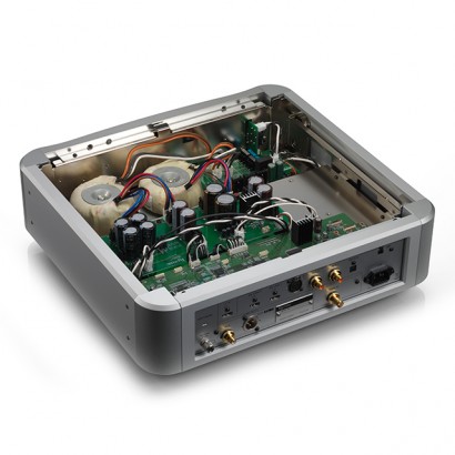

아날로그 회로와 디지털 회로를 전기적으로 철저하게 절연하였으며, 디지털 회로 및 아날로그 회로용 전원회로를 독립시켰습니다. 채널당 2개의 강력한 대형 트로이달 전원 트랜스를 통해 각 회로블럭에 깨끗한 전원을 공급합니다.
