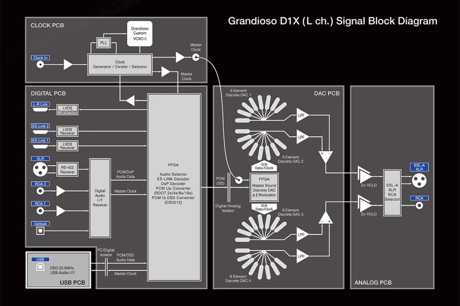

Master Sound Discrete DAC
오리지널 마스터 사운드의 재생을 목표로 한 에소테릭이 완성시킨 완전한 자사 설계의 디스크리트 DAC, 그것이 마스터 사운드 디스크리트 DAC(Master Sound Discrete DAC) 입니다. 기존의 36bit에서 크게 진화한 64bit의 고해상력을 갖췄으며 DSD 22.5MHz, PCM 768kHz의 재생 등 최신기술을 지원합니다. 모든 처리를 자사 FPGA 알고리즘을 통해 처리하고, 범용 DAC IC를 사용하지 않은 디스크리트 회로 설계 등 세부적인 부분에 이르기까지 에소테릭의 철학이 녹아있습니다.
고해상도 64bit 처리능력
디지털은 아날로그에 어디까지 접근할 수 있는가?에 대한 고민은 마스터 사운드 디스크리트 DAC의 등장으로 오랜 논쟁의 종지부를 찍게 되었습니다. 마스터 사운드 디스크리트 DAC는 에소테릭 최초의 64bit의 고해상도를 지원, 디지털 영역의 연산오차를 극한까지 저감시켜 아주 작은 소리의 질감까지 극명하게 묘사할 수 있는 압도적인 표현력을 제공합니다.
DSD 22.5MHz, PCM 768kHz 대응
가장 높은 고해상도의 DSD 마스터를 기본적으로 재생할 수 있으며, 이외의 다양한 포맷에도 여유있게 대응합니다. 이런 압도적인 성능 역시 마스터 사운드 디스크리트 DAC의 장점 중 하나입니다.

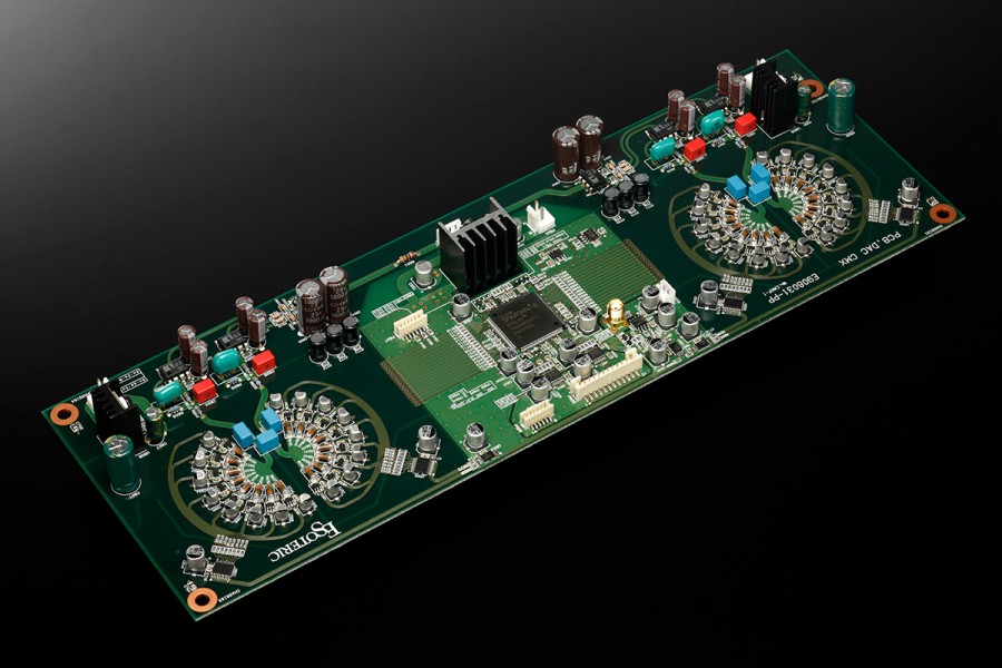

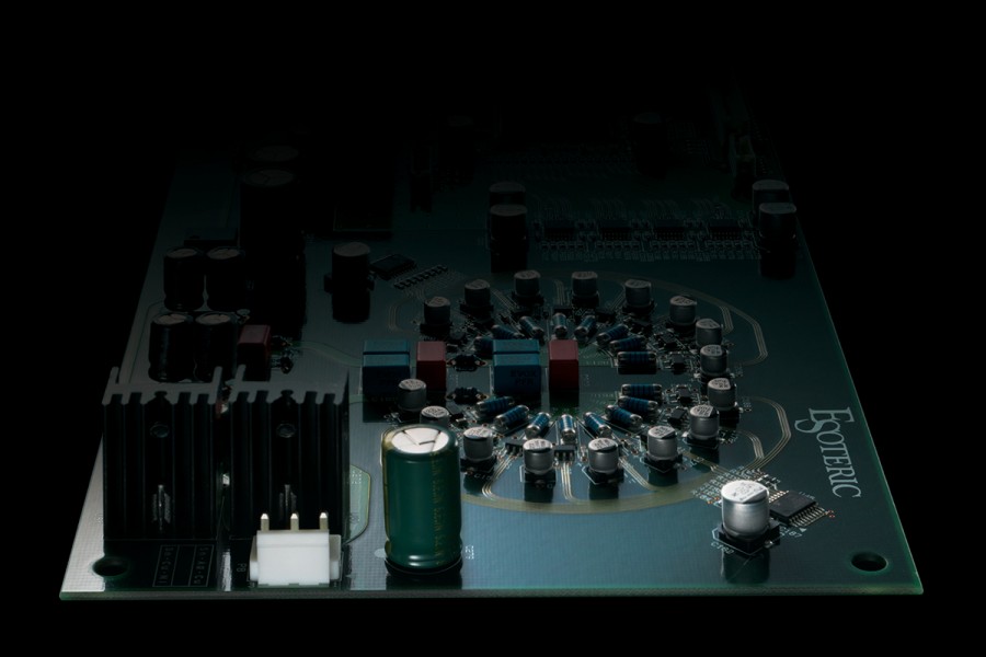

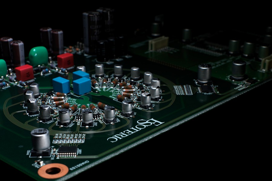

호화스러운 물량투입과 강력한 전류출력 능력

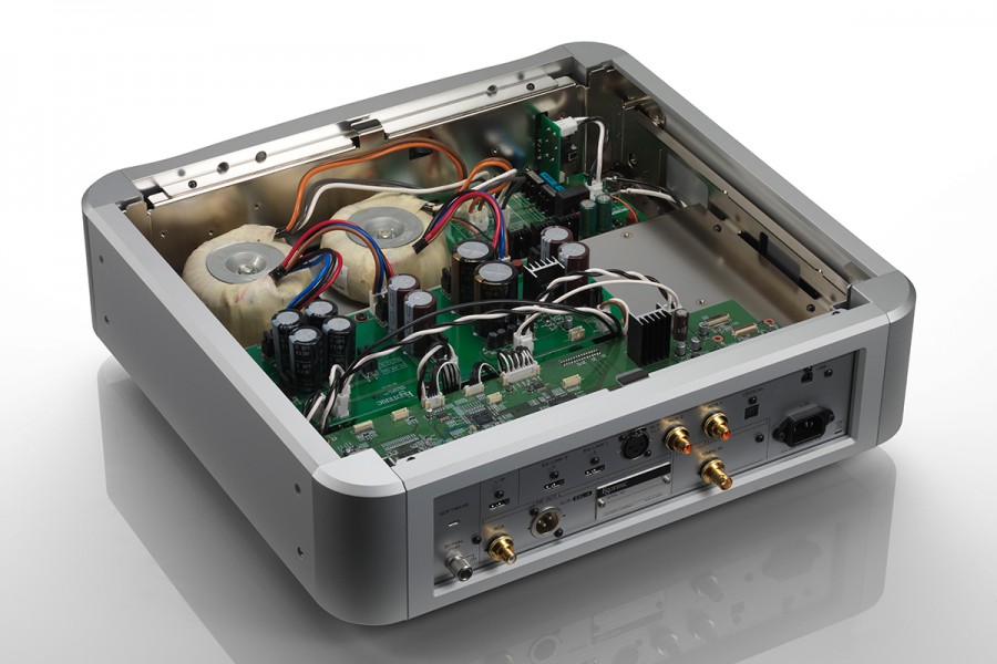

디스크리트 구성 특유의 고급스러운 물량투입은 기판 레이아웃에 명확하게 나타납니다. 신호전달이 같은 거리에서 전달되도록 32쌍의 회로를 원형으로 배치하였습니다. 저항, 로직 IC, 전원회로 등 32회로를 독립적으로 설계하였습니다. 독립적인 32개의 회로에 전원공급을 통해 음악의 에너지를 순수하게 출력합니다. 또한 저항 등 주요부품은 측정기 등에 사용되는 초정밀 부품을 선별하여 공차를 극소화하고 디지털 처리의 정밀도를 극한까지 높이고 있습니다.
※ 8쌍의 회로를 1개의 DAC로 구성하고 이 DAC를 채널당 4회로로 구성
엄격한 품질관리를 통한 고음질
부품의 공차가 연산 정밀도에 직결되는 디스크리트 DAC는 전자기판의 제조에 고도의 노하우와 품질관리가 요구됩니다. 에소테릭의 생산공장은 병원 수준의 클린 룸에서 산소로 납땜하는 세계 유수의 기판 탑재기술을 자랑합니다. 오디오, 의료, 항공 우주, 방위 관련 전자기판 제조 등에서 얻은 축적 된 기술로 마스터 사운드 디스크리트 DAC가 탄생하였습니다.

광대역 전송이 가능한 최첨단 ‘ES-LINK5’
ES-LINK는 HDMI 케이블을 사용하여 초 광대역 디지털 전송이 가능한 에소테릭의 독자적인 디지털 인터페이스입니다. P1X/D1X는 버전이 5로 업그레이드 되어 D1X에서 받을 수 있는 신호는 더 넓은 범위로 진화하였습니다(DSD 22.5MHz, PCM 768kHz/48bit). HDMI 케이블의 복선 구조를 통해 오디오 데이터와 좌우채널의 클럭, 비트 클럭 등 각각의 신호를 풀 밸런스 방식으로 전송합니다. 일반적인 디지털 전송과 달리 송신자 측의 신호변조, 수신자 측의 복조과정이 필요 없어 DAC의 디지털 처리부하를 대폭 경감하여 순수하고 이상적인 디지털 전송을 실현하였습니다.
독자적인 전류전송과 향상된 출력 버퍼회로 ESOTERIC-HCLD
음질의 요점이되는 ESOTERIC-HCLD 출력 버퍼 앰프는 D/A 컨버터 부에서 별도의 기판으로 구성하여 기존의 두 배인 호화스러운 물량을 투입하고 업그레이드하고 있습니다. 응답속도를 나타내는 슬루율이 2,000V/μs라는 경이적인 고속을 자랑하는 소자를 채용. RCA 출력의 경우는 4 회로의 병렬 구성, XLR 밸런스 출력의 경우 핫 / 콜드마다 2 회로 씩 사용하는 고급 구성하고 있습니다. 아날로그 출력 회로 가장 중요한 강력한 전류 전송 능력과 스피드를 극한까지 추구하고 숨막히는 다이내믹 레인지에서 음악의 리얼리티를 재현합니다.

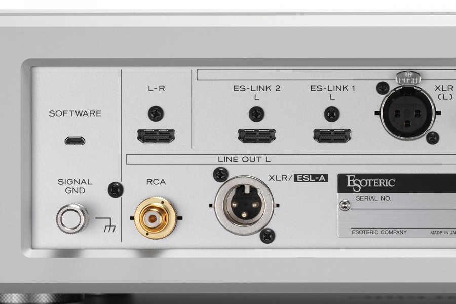

고음질 전류전송 ES-LINK Analog
앰프와 연결에 기존 연결(XLR, RCA) 외에 에소테릭의 독자적인 전송방식 ES-LINK Analog를 새롭게 채용하였습니다. 하이 스피드로 강력한 전류 공급능력을 자랑하는 HCLD 버퍼회로의 성능을 살린 전류 전송방식은 신호경로의 임피던스의 영향을 받지 않으며, 신호를 순수하고 힘차게 전송할 수 있습니다. ES-LINK Analog 지원기기와 연결하여 시스템의 잠재력을 최대한 발휘할 수 있는 아날로그 오디오 전송의 이상적인 연결방식입니다.
※ 연결 케이블은 일반적인 밸런스 케이블(XLR)을 사용하지만 ES-LINK Analog 전송방식을 지원하는 기기 외에는 사용할 수 없습니다.
전원부까지 디지털 회로와 아날로그 회로를 분리한 고음질 추구
아날로그 회로와 디지털 회로를 전기적으로 철저하게 절연하였으며, 디지털 회로 및 아날로그 회로용 전원회로를 독립시켰습니다. 채널당 2개의 강력한 대형 트로이달 전원 트랜스를 통해 각 회로블럭에 깨끗한 전원을 공급합니다.
로우 피드백 DC 레귤레이터
전원 레귤레이터는 집적 회로를 사용하는 디스크리트 구성으로 설계하여 안정화를 위한 피드백 량을 최소화하는 '로우 피드백 DC 레귤레이터'를 P1X/D1X에 채용하였습니다. 이를 통해 피드백 량의 감소로 생생한 에너지감과 개방감 넘치는 사운드와 고음질을 통해 한층 더 윤기있는 사운드를 재생합니다.

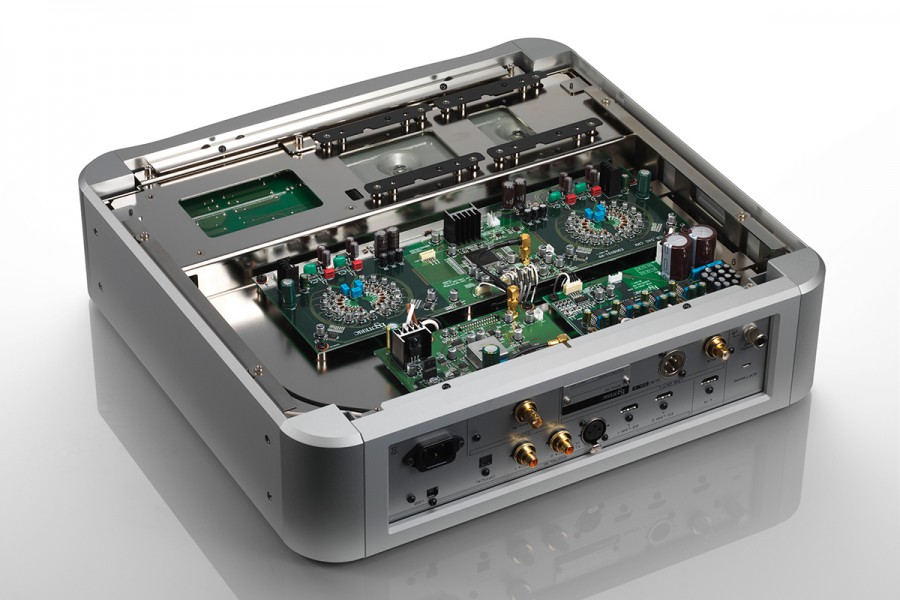

멀티 레이어 섀시
각 유닛의 섀시 설계도 특별히 배려하여 진동제어를 철저히 하였습니다. 각 구성요소를 고정하는 섀시는 여러 장의 강판을 사용한 멀티 레이어 구조를 채용하였습니다. 전원 트랜스와 기타 구성 요소를 별도의 레이어에 고정하고 입체적으로 배치하여 상호간섭을 억제합니다. 또한 강성이 높은 중량급의 두꺼운 알루미늄 패널 인클로저와 에소테릭 고유의 핀 포인트 풋(특허 제 4075477호, 제 3778108호)을 통해 미세진동을 극소화하고 있습니다.
세미 플로팅 상단 패널
상단패널을 나사로 조이지 않는 세미 플로팅 구조를 통해 느긋하고 해방감 넘치는 사운드를 제공합니다.

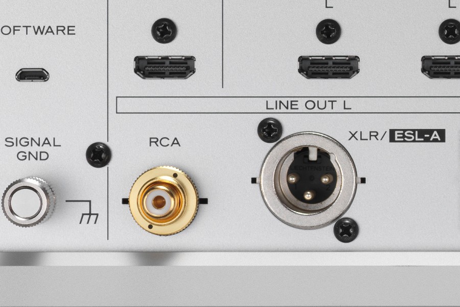

아날로그 음성출력
XLR/ESL-A: 좌우 각 1계통(모노럴)
RCA: 좌우 각 1계통(모노럴)
출력 임피던스: XLR(100Ω), RCA(47Ω)
최대 출력레벨(1kHz, PCM 풀 스케일, 10kΩ 부하 시): XLR(5.0Vrms), RCA(2.5Vrms)
주파수 특성(192kHz PCM 신호 입력 시): 5Hz ~ 75kHz(-3dB)
S/N 비: 113dB
왜율(1kHz, D/A 컨버터 동작모드 M3 설정 시): 0.0007%

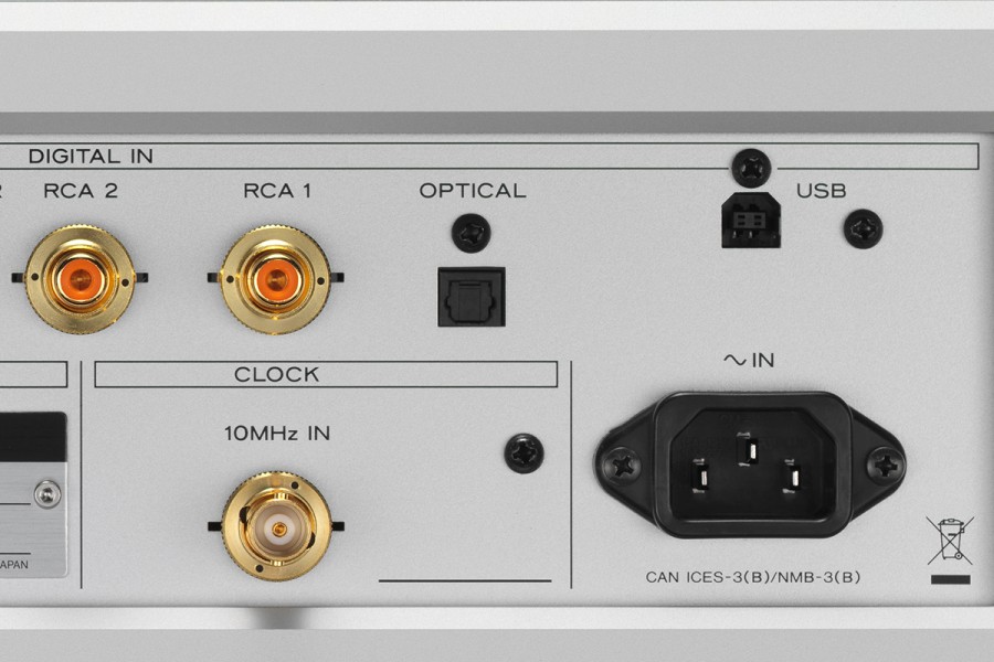

디지털 오디오입력
ES-LINK: 2계통
입력신호 형식: 리니어 PCM(ES-LINK5 포맷), 44.1~768kHz/48bit, DSD(ES-LINK5 포맷, 2.8MHz, 5.6MHz, 11.2MHz, 22.5MHz
XLR: 1계통
입력레벨: 5.0Vp-p
입력 임피던스: 110Ω
입력신호 형식(듀얼 연결 시): 리니어 PCM(Dual AES 포맷), 88.2~384kHz/16~24bit, 리니어 PCM(ES-LINK3 포맷), 88.2~192kHz/48bit, DSD(ES-LINK1, ES-LINK2, DoP 형식), 2.8MHz
입력신호 형식(싱글 연결 시): 리니어 PCM(AES/EBU 포맷), 32~192kHz/16~24bit, DSD(ES-LINK1, ES-LINK2, DoP 형식), 2.8MHz
RCA: 2계통
입력레벨: 0.5Vp-p
입력 임피던스: 75Ω
입력신호 형식: 리니어 PCM(IEC60958 포맷), 32~192Hz/16~24bit, DSD(DoP 형식), 2.8MHz
광 디지털: 1계통
입력레벨: -24 ~ -14.5dBm Peak
USB 단자: 1계통
입력신호 형식: 리니어 PCM 44.1~768kHz/16~32bit, DSD 2.8MHz, 5.6MHz, 11.2MHz, 22.5MHz
클럭입력: BNC 좌우 각 1계통
클럭입력 임피던스: 50Ω
클럭입력 주파수: 10MHz(± 10ppm)
클럭 입력레벨: 사인파 0.5~1.0Vrms
