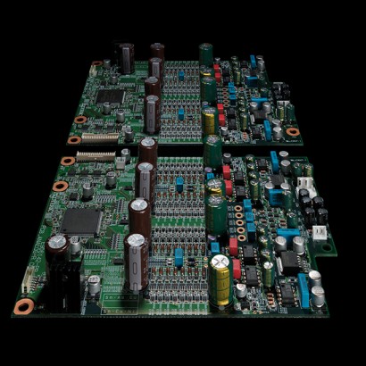

집적회로 DAC 칩에서 실현할 수 없는 재현능력을 디스크리트 회로로 설계하여 음악의 생동감, 에너지의 완전한 재현을 목표로 개발하였습니다. 에소테릭 최고의 엔지니어 팀이 자존심을 걸고 혼신의 사운드 재생을 위해 자체 설계한 디스크리트 D/A 컨버터 ‘마스터 사운드 디스크리트 DAC(Master Sound Discrete DAC)’를 완성하였습니다.
호화스러운 물량 투입과 강력한 전류 출력 능력
모노럴 D/A 컨버터 플래그십 모델 그란디오소 D1X에서 개발한 ‘Master Sound Discrete DAC'의 오리지널 회로를 기반으로 에소테릭 역사상 가장 혁신적인 2채널 스테레오 DAC 회로를 완성시켰으며 음질을 위해 일체의 타협을 하지 않았습니다. 그란디오소 K1X에 탑재되는 ‘Master Sound Discrete DAC’는 채널당 32개 요소로 구성되어 있습니다. 각 요소는 클럭 드라이버, 논리 회로, 커패시터, 저항 등의 부품으로 구성되었으며, 주요 부품은 32개 요소분을 모두 독립시키는 등 그란디오소 D1X의 철학을 그대로 발전시킨 호화스러운 물량투입을 통해 음악의 에너지를 남기지 않고 순수하게 출력합니다.

부품의 공차가 연산 정밀도에 직결되는 개별 DAC에서는 전자 기판의 제조에 고도의 노하우와 품질 관리가 요구됩니다. 에소테릭 자체 공장은 병원의 클린 룸 수준으로 산소로 납땜을 실시하는 등 세계 유수의 기판 탑재기술을 자랑합니다. 오디오, 의료·항공우주·방위 관련 전자기판 제조에서 축적된 기술이 ‘Master Sound Discrete DAC’의 고품질을 지원합니다.

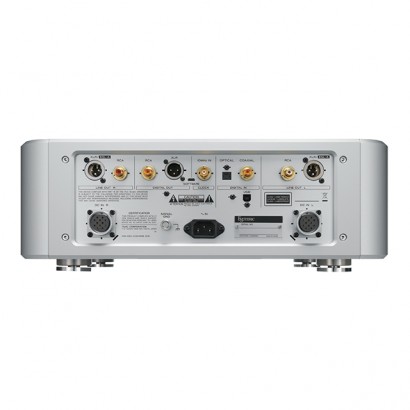

앰프와 연결은 XLR, RCA 외에 에소테릭의 독자적인 전류전송 방식 ‘ES-LINK Analog’를 채용하여 HCLD 버퍼회로의 강력한 전류 공급능력을 활용하여 신호경로의 임피던스의 영향을 받지 않아 신호를 힘차게 전송하여 기기의 잠재력을 최대한 발휘합니다.
