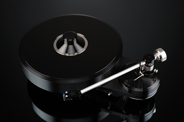

브링크만 바르도(Bardo)는 다이렉트 드라이브 메커니즘 방식을 사용한다. 이 방식에 대해 많은 오디오파일은 선입견을 가지고 있다. 그리고 그것은 대부분 저가형으로 대량 생산되었던 1980년대 일부 일본산 턴테이블 때문에 생겨났다. 하지만 브링크만은 그 당시 다이렉트 드라이브 메커니즘의 퀄리티와는 비교조차 불가능한 품질의 턴테이블을 개발했다. 오히려 어떤 부분에서는 벨트 드라이브 메커니즘의 약점까지도 개선한 물리적 구조와 이론적 기반을 마련했다.

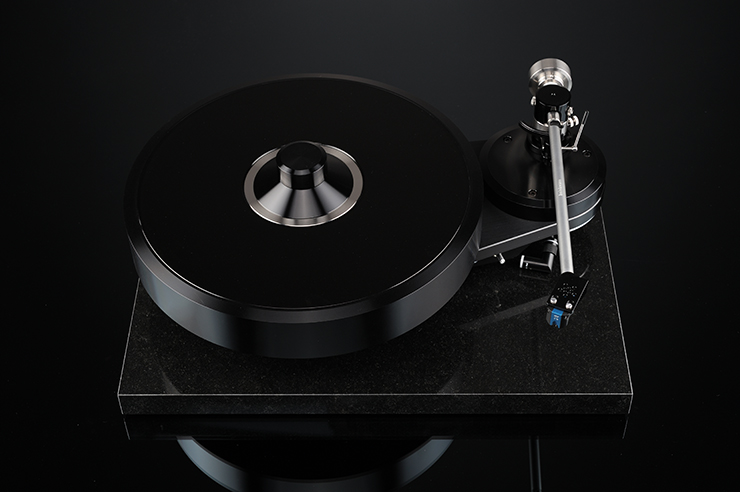

 브링크만 바르도(Brinkmann Bardo) 턴테이블
우선 템포, 이는 단 1%의 오차도 허락하지 말아야한다. 이는 아무리 황금 귀의 소유자라도 매우 작은 오차는 알아챌 수 없지만 이것이 계속될 경우 음악에 대한 인상과 평가 자체가 달라질 수도 있을 만큼 치명적이다. 또한, 와우&플러터가 일으키는 오리지널 레코딩에 대한 왜곡은 디지털의 그것보다 오히려 더 위험할 수 있다. 모터의 코킹 현상, 플래터 베어링의 완성도, 그리고 벨트 드라이브 방식 턴테이블에서 모터가 플래터를 돌리면서 생겨나는 마찰과 회전오차 등. 바르도는 가장 심플하지만 브링크만의 첨단 정밀공학으로 이 죄악과 같은 아날로그 턴테이블의 단점들을 완전히 제거하거나 최소화시킨 턴테이블이다.

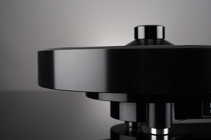

바르도의 핵심은 마그네틱 드라이브 모터에 있다. 모터가 플래터의 중심축을 직접 회전시키는 다이렉트 드라이브 메커니즘을 채용한 바르도는 현존하는 턴테이블 모터 중 가장 정밀하다. 헬뭇 브링크만은 시중의 모든 드라이브 모터를 검증했으나 단 하나도 그를 만족시키지 못했고 결국 자신이 직접 독일에 공장을 차리고 모터를 만들기 시작했다. 누군가는 미친 짓이라고 했을지 모르겠지만 그의 노력은 화려하게 결실을 맺었다.

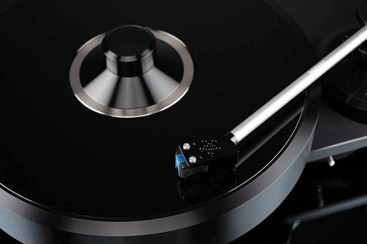

 9.8kg의 무게를 자랑하는 바르도의 플래터
플래터 하단에 마련된 서킷 보드를 보면 서킷 보드 위에 코일이 위치하고 있고 원형으로 만들어진 커다란 마그넷은 플래터의 베어링 서킷에 마운트되어 있다. 그리고 이 마그넷은 하단에 위치한 네 개의 특수 제작 코일에 의해 마그넷이 힘을 받아 베어링과 함께 회전한다. 바르도의 플래터는 그 무게가 무려 9.8kg으로 턴테이블 총 중량의 절반 가까운 비중을 차지하지만, 단 하나뿐인 모터는 육중한 무게의 플래터를 매우 자연스럽고 정밀하게 회전시킨다.
다이렉트 드라이브 메커니즘이라면 통상적으로 빠른 스타트와 빠른 스톱 등을 기능적인 장점으로 꼽는다. 그리고 대게 강력한 토크를 갖은 모터를 사용한다. 브링크만은 바로 이 점 때문에 기존 중, 저가 다이렉트 드라이브 방식 턴테이블의 음질이 떨어진다고 주장한다. 이는 대부분 모터 코깅 현상에서 자유로울 수 없고 매우 높은 와우&플러터의 원인으로 지목할 수 있다. 가장 이상적인 모터는 단순히 빠른 출발과 멈춤이 아니라 최소한의 힘으로 얼마나 오차가 없이 지속적으로 동일한 속도로 유지할 수 있는가에 있다.

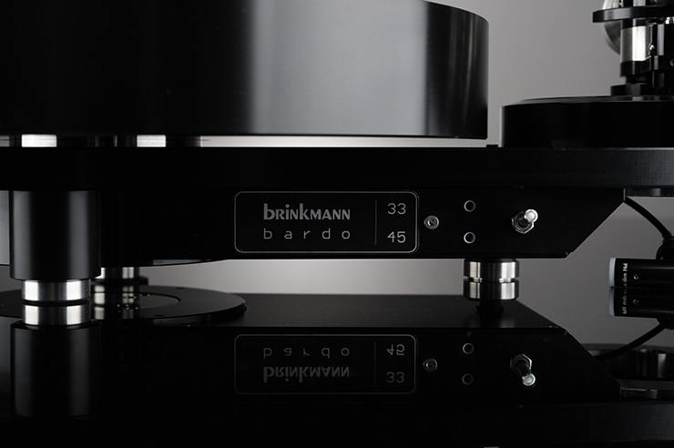

스펙 상으로도 바르도의 우수성은 명백히 드러난다. 와우&플러터는 0.07%로 선형적인 수치를 보이며, 럼블 노이즈는 - 64dB로 하이엔드 턴테이블 중에서도 무척 우수한 수치다. 또한 다이렉트 드라이브 방식이 갖는 매우 편리한 속도 조절 장치를 제공한다. 톤암 바로 하단 쪽 베이스에 33 1/3 및 45rpm 속도 조절용 토글이 위치해 있다. 절대 스타트와 스톱 버튼 따위는 존재하지 않는다. 단지 모터가 걸리지 않게끔 토글을 중간에 위치하는 기능만 지원할 뿐이다. 재미있는 것은 한 번 회전시켜 LP 를 재생하다가 모터를 멈추어도 플래터가 수십 초간 회전하다가 한참이 지나서야 멈춘다.
이는 턴테이블을 받치고 있는 모터와 그 내부에 장착된 베어링이 얼마나 완벽하게 설계되어 있는가를 방증한다. 바르도에 채용된 베어링은 초 저소음 유체 역학 베어링으로 오일 층 위에 떠서 작동한다. 대게 시간이 지나면 베어링이 마모되거나, 마모되기 전에 베어링 오일이 말라버려 회전이 부드럽지 않은 경우가 대부분이다. 하지만 바르도의 경우 일단 접촉 저항이 없이 회전하므로 이론적으로 노이즈가 거의 제로에 가깝고 오일 충진이나 베어링 마모 등에 대한 걱정이 없다. 모터 작동이 멈춘 후에도 이렇게 오랫동안 회전하는 플래터는 거의 없다.

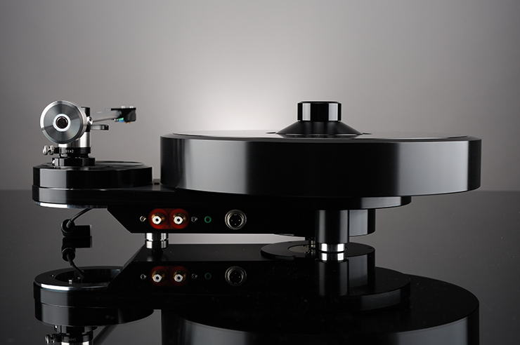

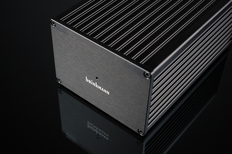

 바르도의 전원부
 바르도의 전원부 후면

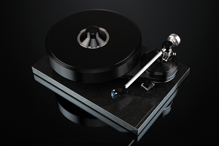

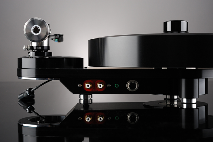

이 외에 모터의 작동을 위해 필요한 전원은 별도의 분리된 섀시에 담겨 독립적으로 제공된다. 그리고 본체는 단지 플래터와 톤암 보드를 지지하기 위한 최소한의 디자인과 구조만을 가진다. 따라서 본체만 놓고 보면 둥근 플래터와 톤암이 전부인 듯 보이는데 확실히 진동과 공진으로부터 영향을 줄이기 위해서는 뛰어난 특성을 갖는 받침대가 필수다. 물론 본체 자체는 공진에 매우 뛰어난 소재로 만들어져 있다. 더불어 플래터는 공진에 최적화된 알루미늄 알로이 재질에 상단은 크리스탈 글래스 소재로 마무리되어 있다. 본체 섀시 역시 공진 제어에 최적화된 구조로 15mm 두께의 두랄루민을 사용하고 있다.

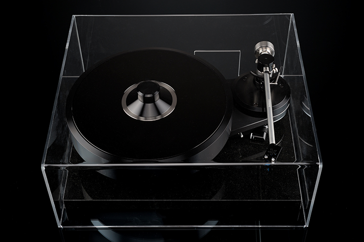

 바르도의 옵션 더스트커버

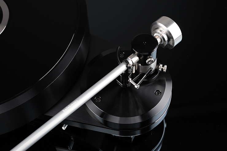

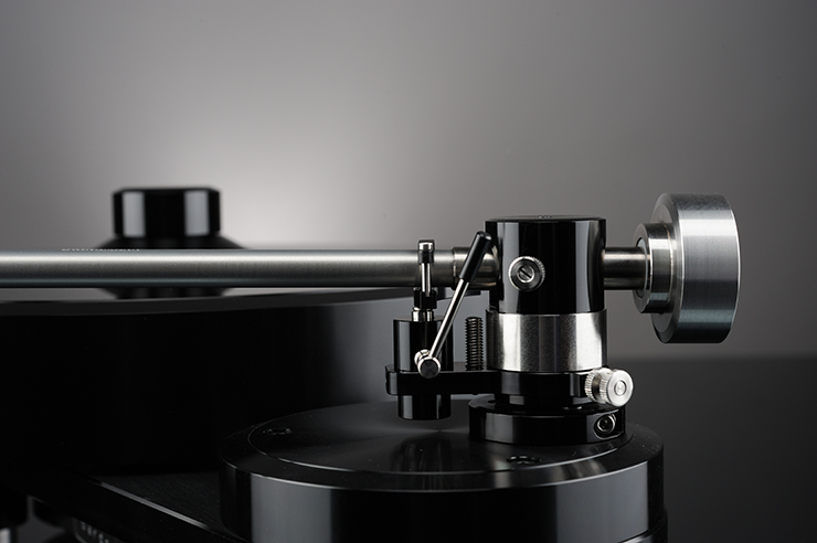

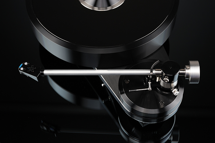

바르도의 톤암 베이스는 10인치에서 12인치까지 자유롭게 톤암을 선택해 장착할 수 있다. 또한 리니어트래킹 톤암도 적용 가능하다. 하지만 어렵게 생각할 필요는 없다. 브링크만은 자사 턴테이블에 최적화되어 있는 톤암을 직접 제작해 제공한다. 브링크만 전용 톤암은 10인치, 10.5인치, 12.1인치 등 3개 모델이 존재하는데 이번 바르도 테스트에는 10인치 톤암을 적용했다. 이는 수평 유지를 위해 소형 베어링을 활용하는 한편 유니피폿 방식으로 편심이 없도록 세라믹 베어링을 활용한 고정밀, 고성능 톤암이다.
 바르도에 사용한 10인치 톤암
기능적인 측면에서 10인치 브링크만 톤암은 스태틱 밸런스 방식으로 톤암 후면의 무게추를 돌려 침압을 조절할 수 있다. 뿐만 아니라 VTA 조정이 무척 편리하며 많은 톤암에서 생략되어 있는 방위각(Azimuth) 조정이 미세하게 가능하다. 또한 헤드셀 또한 ± 5° 각도로 조정이 가능해 여러 상황에 따라 다양한 미세 조정이 가능한 것은 큰 장점이다.

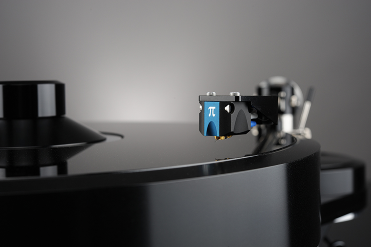

테스트에 사용한 카트리지는 브링크만의 파이(Pi) 카트리지로 0.15mV 수준의 매우 작은 출력전압을 갖는 저출력 MC 카트리지다. 자체 무게는 14g, 1.8g 라는 매우 작은 침압을 요구한다. 재미있는 것은 카트리지 스타일러스가 마이크로 릿지(Micro Ridge) 타입으로 타원 형태에 양쪽이 날개처럼 생겨 좌/우 접촉 편차가 매우 작다. 따라서 일반적인 타원형 스타일러스에 비해 음질적으로 장점이 많다.

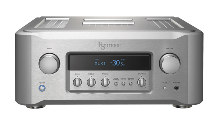

바르도 턴테이블의 성능 테스트는 오디오스퀘어 시청룸에서 이루어졌다. 여러 세팅 과정 후 에소테릭 인티앰프 F-05의 포노단을 활용했고 스피커는 던텍(Duntech) DSM-15 MKII을 사용했다. 파이 카트리지의 로딩 임피던스 추천값은 600옴으로 출력값에 비하면 고임피던스다. 또한 70dB 가 넘는 게인으로 CD나 음원보다 좀 더 볼륨을 높여야했지만 전체적인 음질은 예상 밖이었다. 물론 더 높은 퀄리티의 LP 음질을 위해서라면 로딩 임피던스 및 게인 조절이 가능한 별도의 하이엔드 포노앰프를 추천한다.
 에소테릭 인티앰프 F-05
