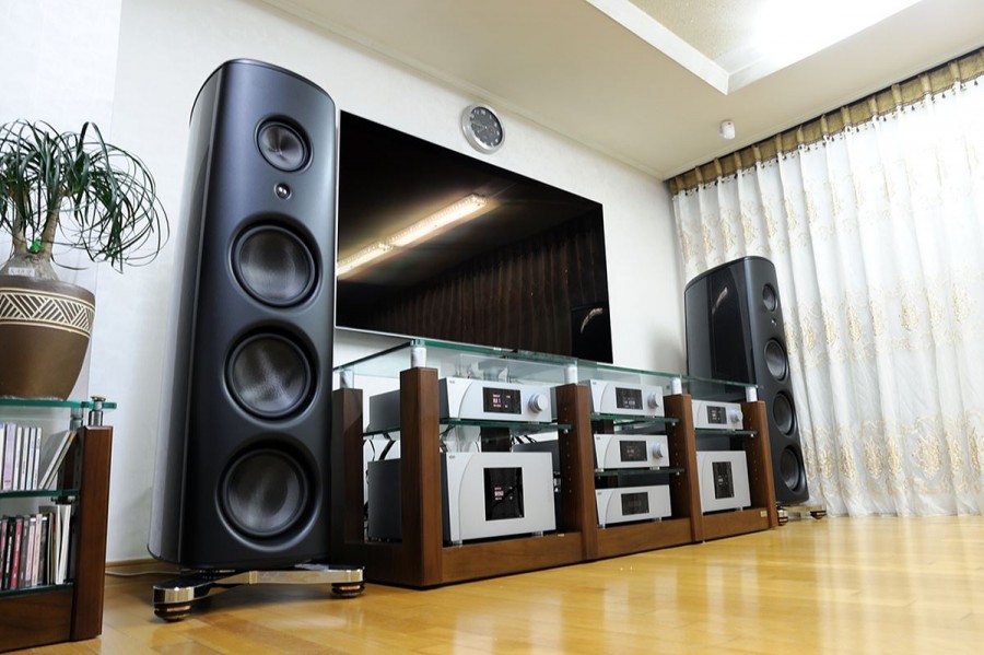

오늘 소개하는 설치기는 강서구 대림동에 거주하시는 고객님의 레퍼런스 하이엔드 하이파이 시스템입니다. 전체 시스템은 아파트 거실에 설치하였습니다.
시스템 구성은 매지코(Magico)의 플래그십 스피커 ‘M6’와 CH 프리시전(CH Precision) 풀 시스템으로 구성하였습니다. CH 프리시전 제품은 프리앰프 L1, DAC C1, SACD 플레이어 D1, 모노블럭 파워앰프 M1, 전원공급 장치 X1을 매칭하였습니다.
특히, 프리앰프 L1은 모노럴 구성을 사용하였으며, 향후 클럭 제너레이터 T1, 모노럴 구성의 C1(총 3대의 C1으로 구성), 전원공급 장치 X1을 추가할 예정입니다.

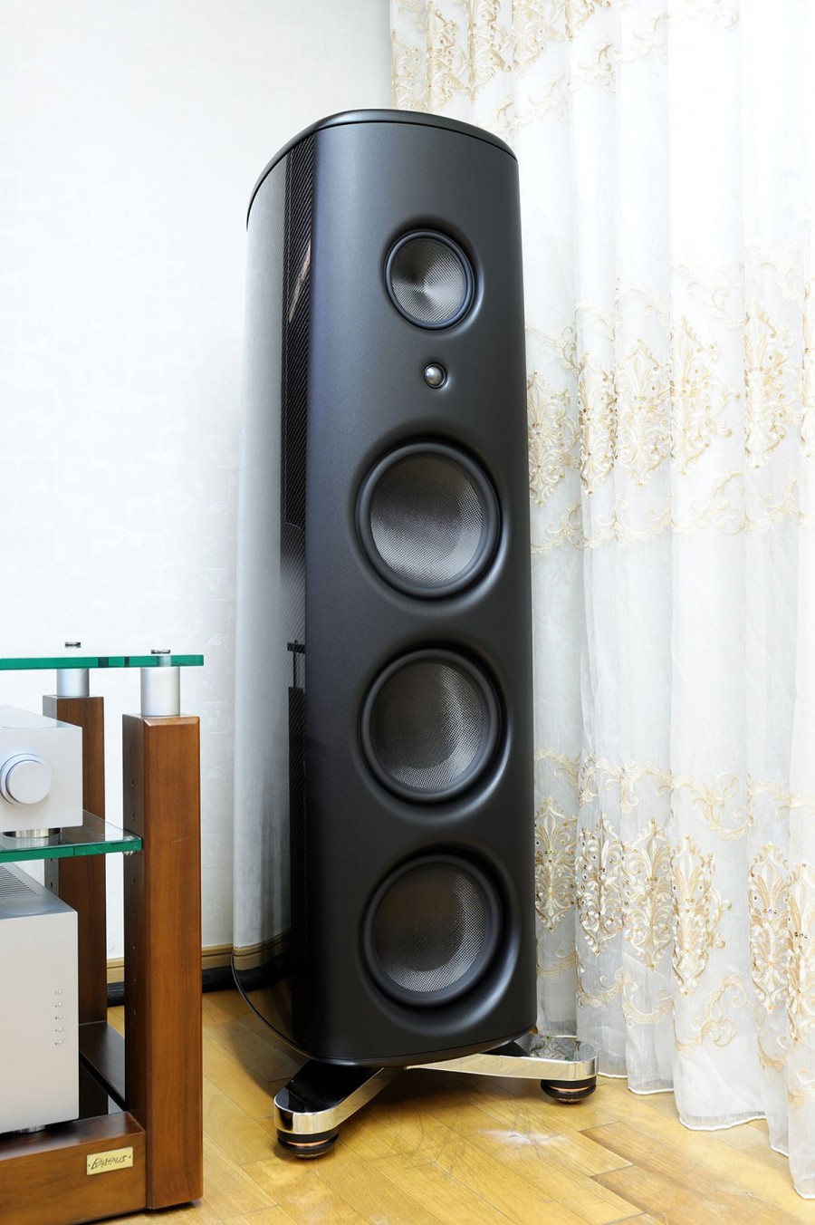

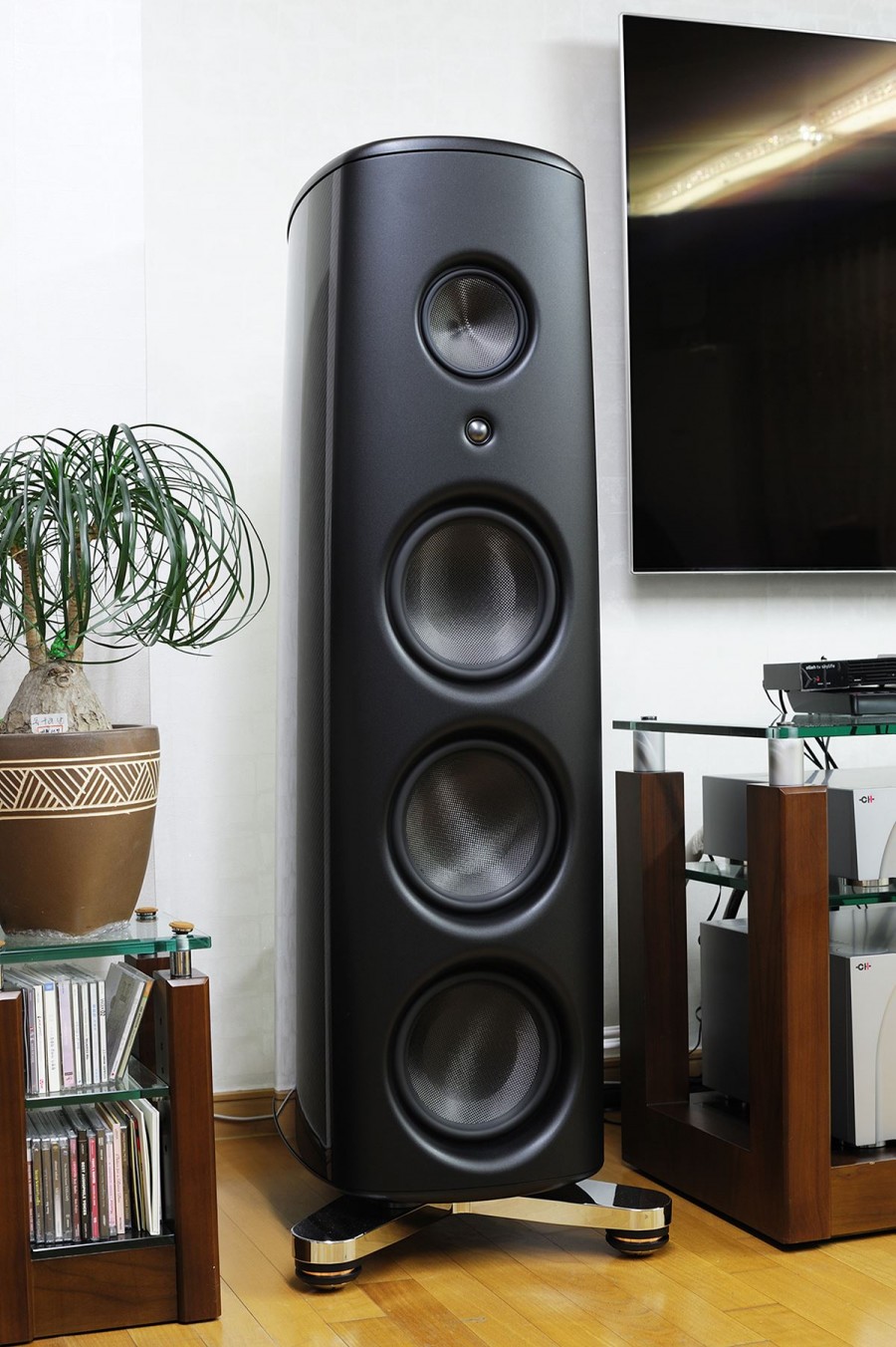

▲ 매지코의 플래그십 스피커 M6
M6는 플로어 스탠딩 타입으로 3웨이 5스피커 구성을 사용합니다. 플래그십 기종답게 매지코 엔지니어링 및 디자인 비전의 절정을 보여주고 있습니다. 매지코의 아론 울프(Alon Wolf)를 비롯한 엔지니어링 팀은 M-Project 이후 혁신적인 디자인을 선보이기 위해 카본 사이드 패널을 적용하는 등 다양한 신기술을 적용하였습니다.
M6가 기존 Q 시리즈와 비교하여 가장 진보한 부분은 측면에 항공우주 재료와 기술을 활용한 탄소섬유 조각의 6면 모노코크 인클로저라고 할 수 있습니다. 탄소섬유는 F-35 전투기 외부에 사용되기도 했는데 구조물의 강도대비 무게 비율을 60배 증가시키면서도 전체 중량을 50%까지 줄일 수 있는 것이 특징입니다. M6는 이를 통해 곡선형 디자인과 내부 정상파(Standing Waves)를 최소화하고 외부 회절을 제거합니다.

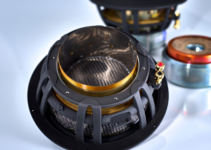

▲ 매지코 M6 드라이버 유닛

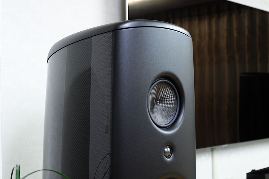

M6에는 다이아몬드 코팅의 28mm 베릴륨 트위터를 통해 고역 재생을 한 단계 더 발전시켰습니다. 베릴륨의 물리적 특성을 활용하고 트위터에 코팅된 다이아몬드가 무게는 그대로 유지하면서도 이론적으로 이상적인 결과를 제공할 수 있도록 설계하였습니다. 6인치 미드레인지는 이전 제품보다 30% 더 가벼우며 300% 강력해진 그래핀 기반의 원추 소재를 특징으로 합니다. 이 드라이버는 네오디뮴 기반 모터 시스템을 사용한 듕러 자석구조를 채택하여 15mm 에어 갭에서 1.7 테슬라의 자기장을 완벽하게 안정화했으며, 티타늄 보이스 코일로 완성하였습니다.
깊고 강력하며 정확한 저역 재생을 위해 새로운 다중 벽(Multi-wall) 카본인 나노그래핀(Nanographene) 콘을 사용하였습니다. 첨단 제조기술을 통해 제작한 10.5인치 베이스 드라이버는 거대한 네오디뮴 SD 마그넷 시스템을 통해 언더 모터 시스템의 구성요소와 와류를 최소화하기 위해 첨단 엔지니어링 기술을 적용하였습니다. 이를 통해 90% 포화 효과(업계 표준은 20% 미만)르 제공하여, 깨끗하고 왜곡 없는 음압을 생성하면서 5인치 순수 티타늄 보이스 코일을 1인치 선형이동으로 움직일 수 있습니다.

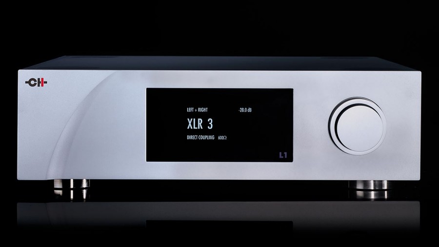

▲ CH Precision L1

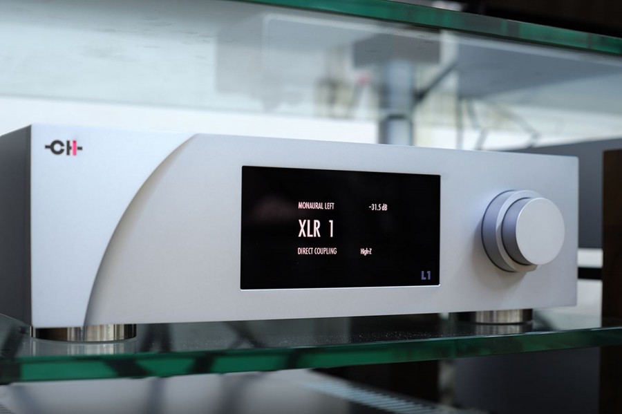

듀얼 모노럴 라인 스테이지 프리앰프 L1은 최고의 음질과 투명성을 제공하는 것이 특징입니다. 프리앰프는 주요기능인 소스선택과 볼륨제어 외에 오리지널 오디오 특성과 신호를 유지하는 것이 매우 중요합니다. L1은 퓨어 클래스 A, 초 저 노이즈, 고대역폭 전송, 풀 밸런스드 트랜지스터 기반으로 설계하였습니다.
L1의 입력단자는 모노럴 작동의 8개 입력, 스테레오 작동의 각 채널당 8개 입력, 모노럴 작동의 16개 입력 중에서 선택적으로 사용할 수 있습니다.

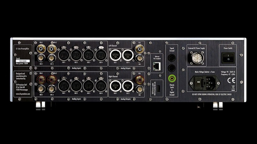

▲ CH Precision L1 후면
볼륨단은 각 채널에 대해 밸런스 모드로 동작하는 2개의 R-2R 래더 네트워크를 통해 볼륨을 제어합니다. 엄격한 공차를 제공하는 고급 금속 필름 레지스터를 비롯하여 빠른 스위칭과 왜곡 없는 아날로그 스위치를 사용하여 정확한 레벨조정을 제공합니다.
볼륨은 20비트 R-2R 래더 네트워크를 통해 -100dB에서 +18dB까지 0.5dB 단계로 118dB의 볼륨 레인지를 제공합니다. 아날로그 신호경로를 사용하여 각 채널은 자체 보드에 물리적으로 장착되어 누화에 대한 최상의 내성을 보장합니다. 이외에도 고음질 전송을 위한 설계와 기술을 대거 탑재하고 있습니다.

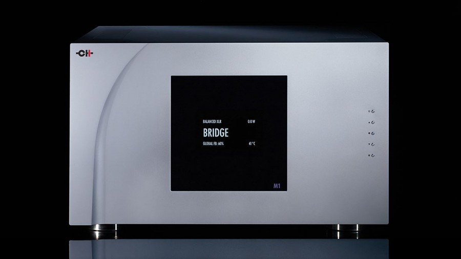

▲ CH Precision M1

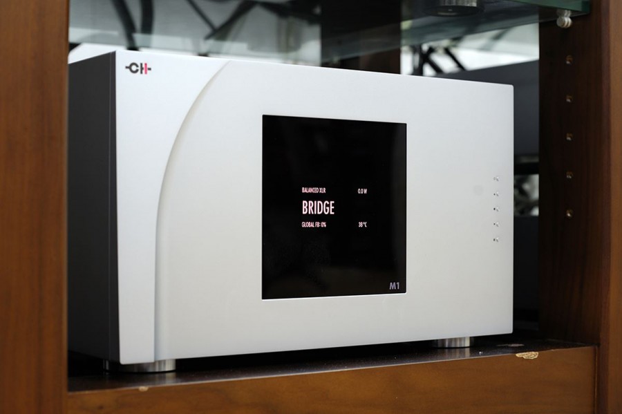

모노블럭 파워앰프 M1은 CH 프리시전의 1 시리즈의 가장 강력한 앰프로 개발되었으며, 지난 2014년 스테레오 사운드 그랑프리를 수상한 제품이기도 합니다. 기존에 출시했던 A1에서 구현된 최첨단 기술을 더욱 정교하게 발전시켜 더욱 강력한 구동력과 고음질을 제공하는 것이 특징입니다. M1은 모노럴 모드에서 200W 출력을, 바이앰프/스테레오 모드에서 채널당 200W(8Ω) 출력을, 브릿지 모드에서 700W 출력을 제공합니다.
M1은 커스텀 사양의 2,200VA 용량의 전원 트랜스를 탑재하여 앰프 출력 스테이지에 충분한 파워를 제공합니다. 탄탄한 전원부를 바탕으로 구동이 까다로운 그 어떤 스피커도 자연스럽게 구동할 수 있습니다.
▲ CH Precision M1 후면
M1은 모듈화 설계를 통해 파워앰프를 다양하게 구성하여 사용할 수 있습니다. 싱글 채널 모드, 패시브 바이앰프 모드, 액티브 바이앰프 모드(아날로그 입력보드 확장 필요), 브릿지 모드, 스테레오 모드(아날로그 입력보드 확장 필요) 등의 구성으로 사용할 수 있습니다. M1의 작동모드 변경을 전면 패널이나 전용 앱을 통해 손 쉽게 변경할 수 있습니다.
M1 내부의 아날로그 스테이지는 개별 부품으로 구성됩니다. 가장 짧은 오디오 신호경로와 커스텀 빌딩 블록을 사용하여 고음질화에 초점을 맞춘 설계를 사용하였습니다. 또한 최대한의 투명성을 보장하기 위해 신호경로에 캐패시터나 출력 릴레이를 사용하지 않은 것이 특징입니다.

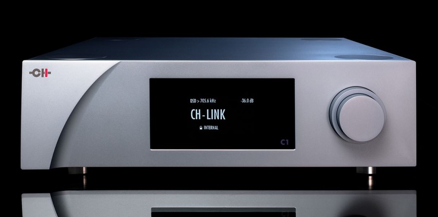

▲ CH Precision C1
C1은 D/A 컨버터로 완벽한 음악적 경험을 목표로 설계되었습니다. 지난 2011년 스테레오 사운드 그랑프리를 수상한 바 있는 C1은 CH 고유의 모듈화 디자인의 정점을 보여줍니다. 최대 3개의 입력을 제공하며, 자사 고유의 CH-링크(CH-Link) 인터페이스를 통한 디지털 입력을 제공합니다. 옵션사양인 스트리밍 오디오 입력과 라인 레벨 아날로그 입력을 통해 통합된 볼륨 컨트롤을 제공하여, C1을 프리앰프로 사용할 수도 있습니다. 실제 CH L1이 발매되기 전까지는 C1을 프리앰프로 매칭하여 사용하기도 하였습니다.
정교한 섀시 디자인과 USB 기반의 펌웨어 업데이트를 제공하여, 다양한 기능과 안정성을 확보할 수 있다는 점도 C1의 특징이라고 할 수 있습니다.
C1은 최대 3개의 입력보드를 장착할 수 있는 모듈화 설계가 특징입니다. 디지털 입력보드는 기본적으로 제공되며, 2개의 슬롯을 통해 자유롭게 기능을 추가할 수 있습니다. 옵션보드는 디지털 입력보드(AES/EBU×1, S/PDIF×1, Toslink×1, CH-Link×1), 아날로그 입력보드(XLR 밸런스×1, RCA 언밸런스×1), USB 입력보드(USB Type-B×1) 등이 있습니다.

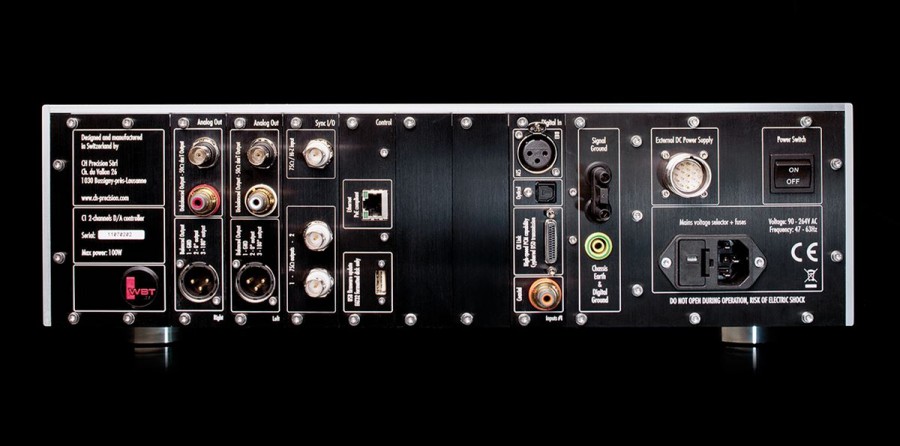

▲ CH Precision C1 후면
CH 링크 인터페이스는 고음질 오디오 컨텐츠의 동기화 전송과 단일 연결에 대한 제어를 허용하여, SACD 플레이어 D1과 최적의 연결성을 제공합니다. 저작권 보호기능의 컨텐츠의 경우 CH 링크는 오디오 데이터를 암호화하여 전송합니다.
이더넷 스트리밍 보드는 C1에 uPnP/DLNA 호환성을 제공합니다. 이것은 3개의 옵션슬롯을 모두 사용하고 있더라도 추가할 수 있습니다. 또한 C1에는 채널당 프로그래밍이 가능한 4.8Gflops의 DSP 엔진을 탑재합니다. 이를 통해 705.6kHz/768kHz 데이터 오버샘플링을 위한 독자적인 CH-HiD 프로세싱, 선택 가능한 로우패스 필터를 사용하여 705.6kHz에서 DSM-PCM 직접 변환, 24비트 미만의 데이터 스트림의 해상도 향상 등의 기능을 수행합니다.
C1은 D/A 컨버터의 기본기를 위해 오디오변환의 타이밍에 초점을 맞췄습니다. C1의 클럭 섹션은 가능한 모든 오디오 샘플링 레이트에 동기화하기 위해 디지털 제어 VCXO 2기를 탑재합니다. 옵션 보드인 동기화보드를 장착하면 C1은 외부 클럭 제너레이터와 함께 사용할 수 있으며, D1과 함께 동기 클럭을 전송하여 슬레이브로 연결할 수 있습니다.
C1 내부의 모든 아날로그 스테이지는 개별 부품으로 구성되어 있으며, 이 섹션에는 연산 증폭기를 사용하지 않습니다. 이를 통해 오디오 신호에 대한 최단 경호를 확보하였습니다. C1은 글로벌 네거티브 피드백을 사용하지 않으며, 순수 A 클래스 동작과 완전 대칭형 디자인을 사용합니다. 또한 투명성을 보장하기 위해 신호경호에 캐패시터를 사용하지 않았습니다.

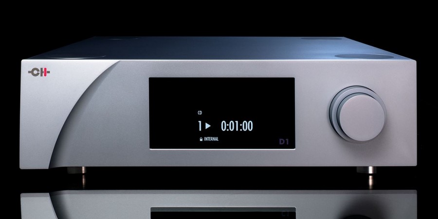

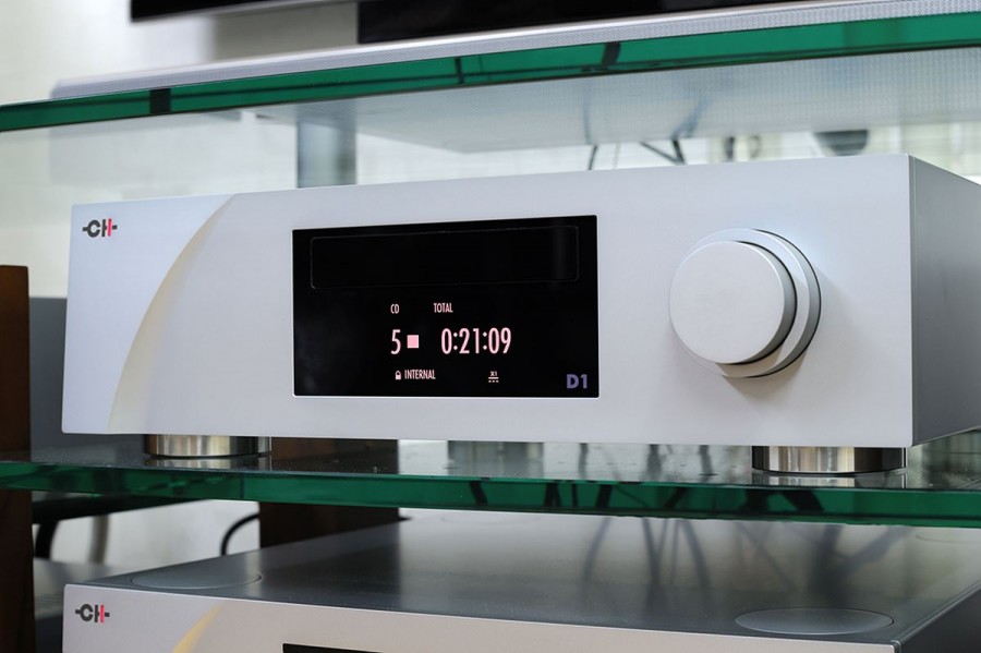

▲ CH Precision D1
D1은 SACD 플레이어 또는 트랜스포트로 사용할 수 있습니다. 이 제품 역시 지난 2010년 스테레오 사운드 그랑프리를 비롯하여 여러 매체의 수상경력을 갖고 있습니다. D1은 스위스의 정밀 공학을 녹여낸 레퍼런스급 SACD 플레이어로 에소테릭(Esoteric)의 VMK-5 VRDS 메커니즘을 기반으로 합니다. 다른 제품과 마찬가지로 오디오 출력용 옵션 보드 등 완전한 모듈화 설계에 기반하고 있습니다. 스테레오 아날로그 전용 플레이어부터 멀티채널 디지털 트랜스포트에 이르기까지 거의 모든 구성을 사용할 수 있는 것이 특징입니다.
D1은 VRDS 메커니즘을 기반으로 CD-R/RW를 포함한 일반 CD부터 스테레오 SACD, 멀티채널 SACD 등의 디스크를 사용할 수 있습니다. 섀시에 단단히 고정된 메커니즘을 통해 진동 없는 액세스를 제공합니다.

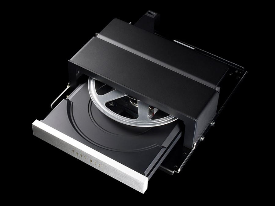

▲ ESOTERIC VMK-5 VRDS 메커니즘
D1은 모두 4개의 출력보드를 사용할 수 있습니다. 좌우 프런트 채널용 디지털 보드를 기본구성으로 제공하며, 나머지 3개의 슬롯을 통해 다양한 기능을 추가/확장할 수 있습니다. D1에 장착할 수 있는 옵션보드는 다음과 같습니다. 서라운드 채널용 디지털 출력보드(AES/EBU×1, S/PDIF×1, Toslink×1, CH-Link×1), 6개 채널을 위한 스테레오 아날로그 출력보드(XLR 밸런스×1, RCA 언밸런스×1), 좌/우 채널용 모노럴 아날로그 출력보드(XLR 밸런스×1, RCA×1, BNC×1) 등의 옵션보드를 통해 D1은 디지털 또는 아날로그 출력, 스테레오/멀티채널 출력을 사용할 수 있습니다.
D1의 클럭 섹션은 초 저 지털 디지털 제어방식의 VCXO를 탑재합니다. 이를 통해 디지털 오디오 데이터 스트림은 디지털 출력 버퍼 앞 FPGA에서 다시 동기화되거나 옵션 아날로그 출력보드를 통해 출력할 수 있습니다. 이를 통해 디지털 및 아날로그 연결에서 지터 없는 신호를 보장합니다. 또한, C1과 마찬가지로 동기화 옵션보드를 장착하면 외부 클럭 제너레이터와 함께 사용할 수 있습니다.

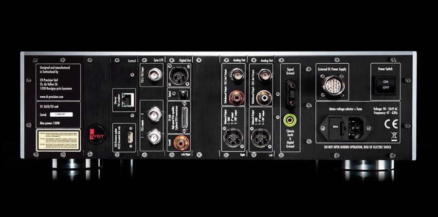

▲ CH Precision D1 후면
D1의 디지털 출력 중 고유의 CH 링크는 HD 오디오 컨텐츠의 동기화 전송과 단일 연결에 대한 제어를 지원하여 C1과 최적의 연결성을 제공합니다. CH 링크를 통해 SACD의 암호화된 DSD 신호를 C1으로 전달하여 디코딩 합니다. 단, AES/EBU, S/PDIF, Toslink 디지털 출력에서는 SACD의 DSD 신호가 16bit/44kHz의 PCM으로 다운 샘플링되어 재생됩니다. 이것은 SACD 포맷의 제한에 의한 것으로 D1의 성능과는 무관합니다.
D1에 D/A 변환보드에는 하나의 통합된 D/A 칩이 장착되어 있습니다. 이 칩은 멀티 비트 델타 시그마 유형으로 선택할 수 있는 다양한 필터를 내장하고 있습니다. D1의 모든 아날로그 스테이지는 개별 부품으로 구성되며, 다른 기기와 마찬가지로 연상 증폭기를 사용하지 않습니다.

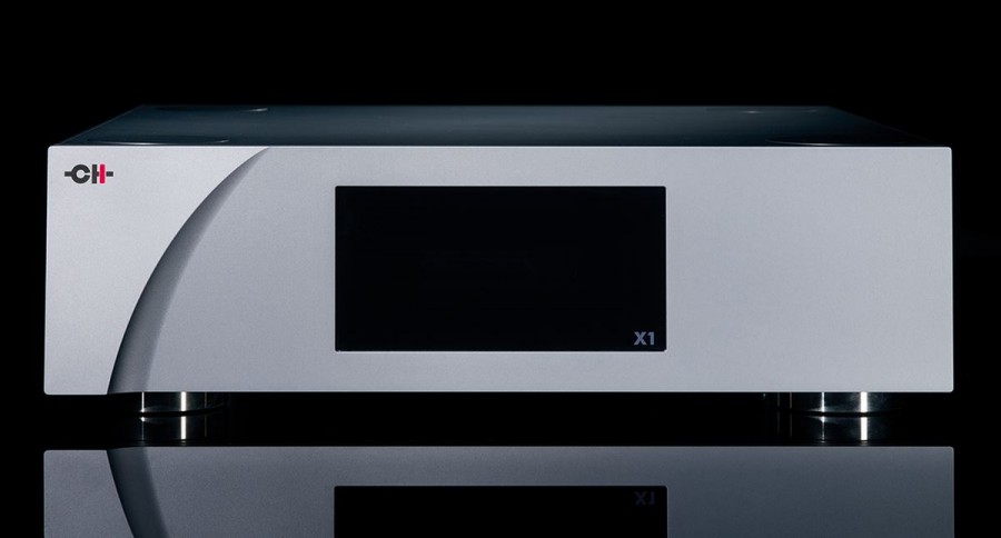

▲ CH Precision X1
마지막으로 X1은 SACD/CD 트랜스포트 D1, C1 D/A 컨버터 등 자사의 제품을 위한 DC 전원공급 장치로 초 저 노이즈의 개별 제어 전원공급 장치입니다. X1은 노이즈를 줄이기 위해 특별히 설계한 대형 메인 필터를 갖추고 있으며, 연결된 기기에 깨끗한 전원을 공급합니다. 이를 통해 전원 공급장치에서 발생하는 노이즈 제거 성능을 크게 향상시킬 수 있어 신호의 투명성, 속도, 음악성을 향상시켜줍니다.

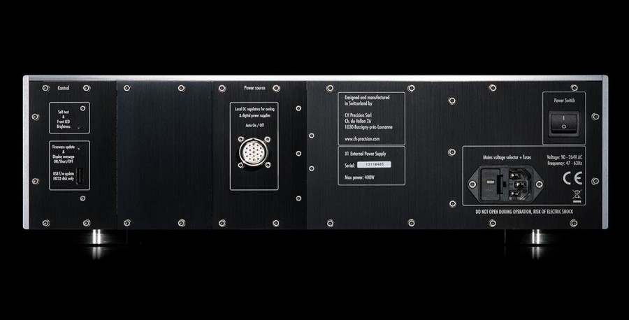

▲ CH Precision X1 후면
X1은 모듈화 설계를 통해 1개의 제품에 옵션보드를 장착하여 최대 2대의 CH 프리시전 기기에 전원을 공급할 수 있습니다. 또한, X1에 연결된 기기들에서 완벽하게 제어하여 수동으로 전원을 켜거나 끌 필요가 없습니다. 대기모드에 놓고 연결하연 연결된 장치가 X1을 자동으로 켜거나 끕니다.

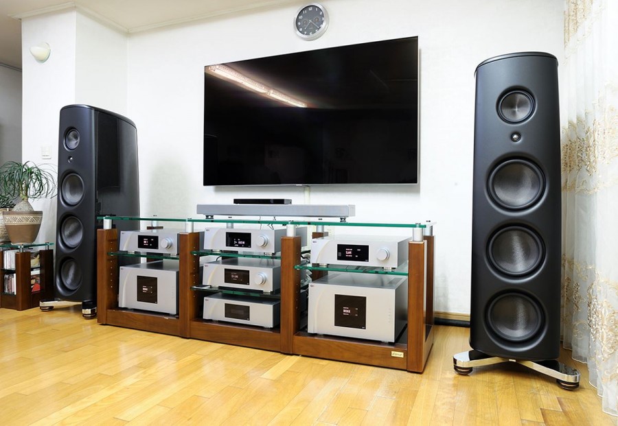

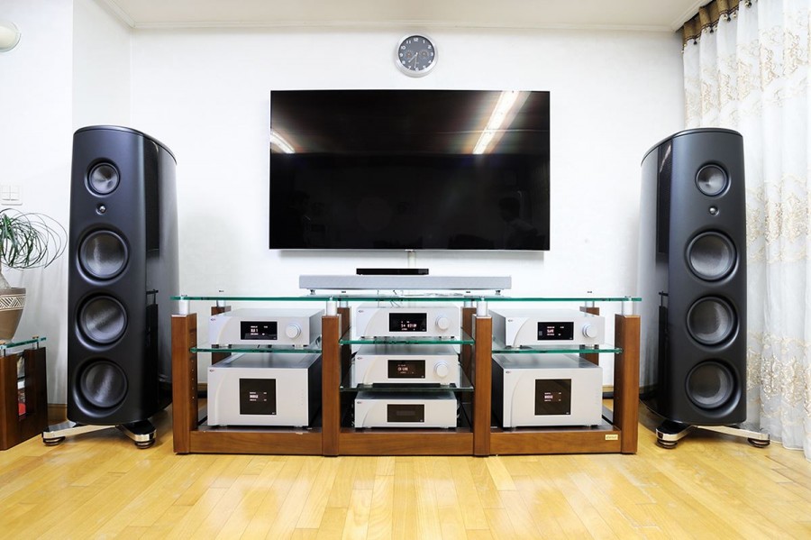

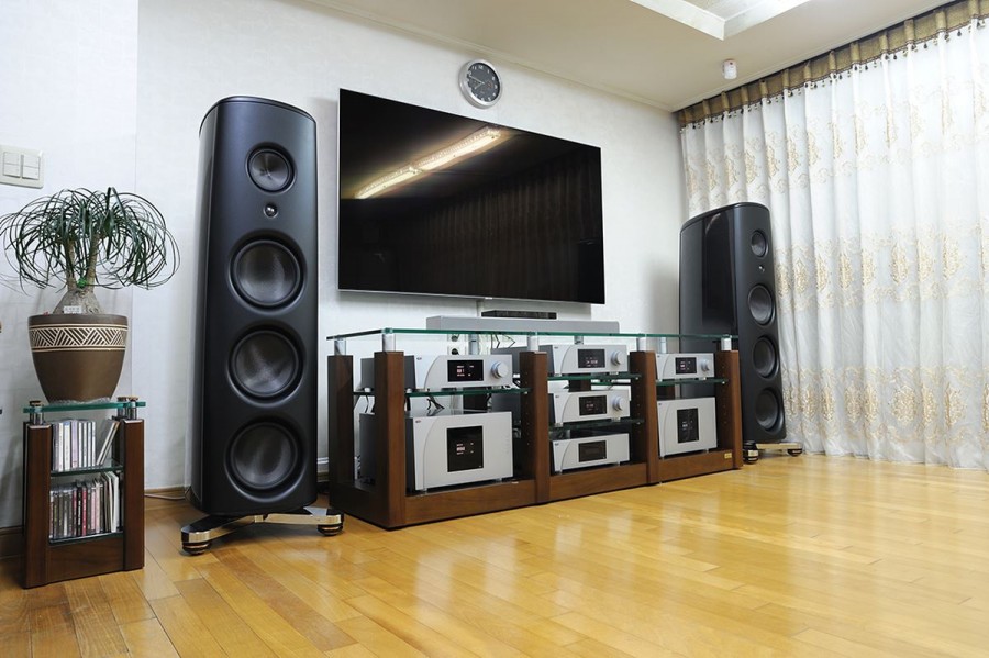

▲ 설치가 완료된 매지코 M6, CH 프리시전 풀셋의 모습

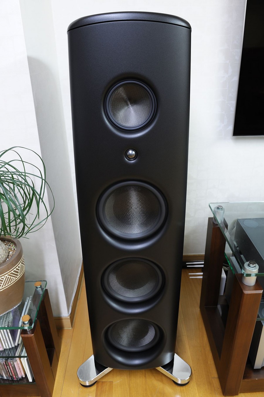

▲ 매지코의 플래그십 스피커 M6
▲ 매지코 M6와 M-POD의 조합
▲ 매지코 M6의 트위터와 미드레인지

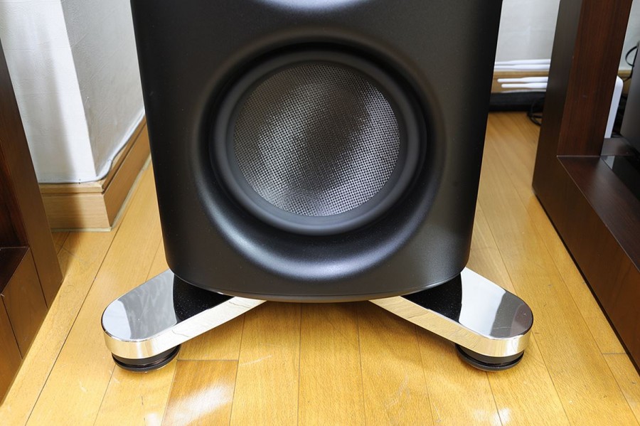

▲ 매지코 M6 우퍼와 M-POD
▲ 매지코 M6는 3웨이 5스피커 구성을 사용합니다

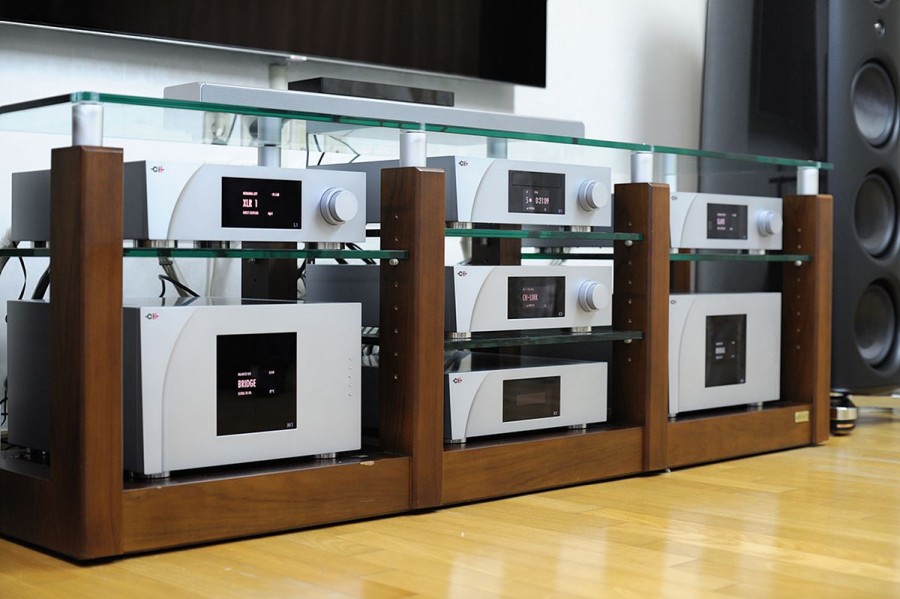

▲ CH 프리시전 풀셋의 모습입니다
▲ CH 프리시전 프리앰프 L1(마스터). 모노럴 구성을 사용하였습니다

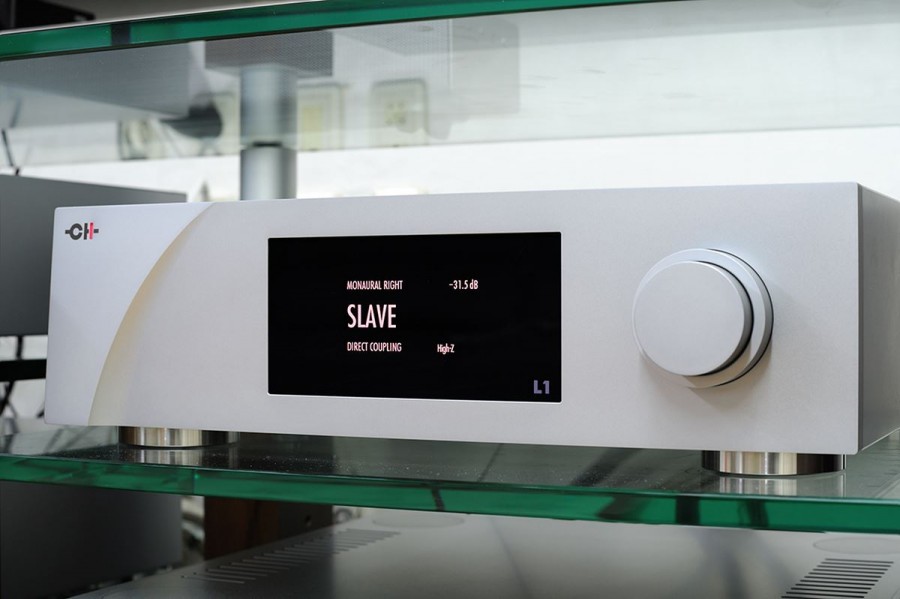

▲ CH 프리시전 모노럴 프리앰프 L1(슬레이브)
▲ CH 프리시전 모노블럭 파워앰프 M1

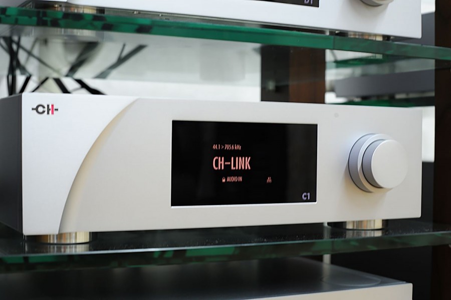

▲ CH 프리시전 D/A 컨버터 C1(모노럴 구성으로 업그레이드 예정입니다)
▲ CH 프리시전 SACD 트랜스포트 D1

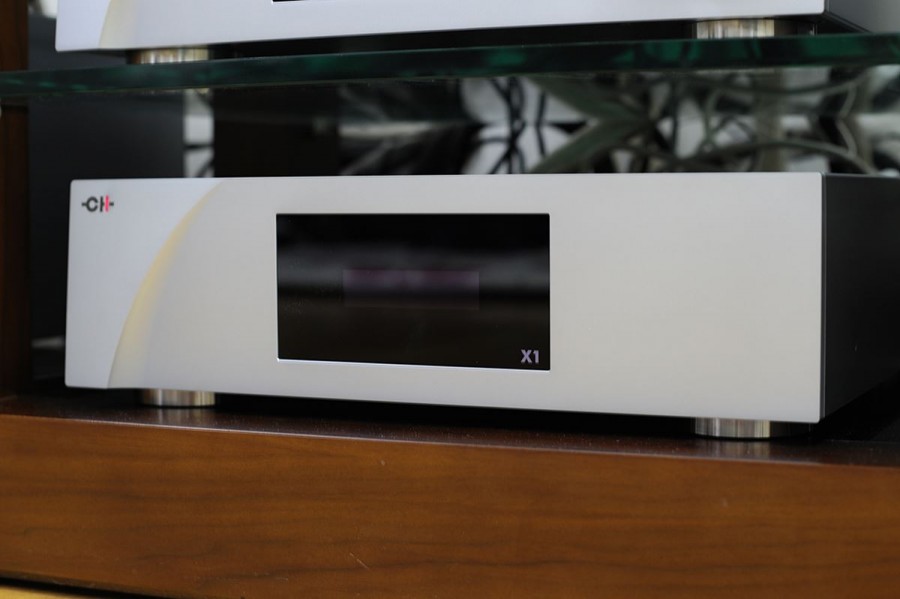

▲ CH 프리시전 전원공급 장치 X1(C1 모노럴 업그레이드 시 3대가 추가될 예정입니다)
▲ 전체 시스템 전면 컷

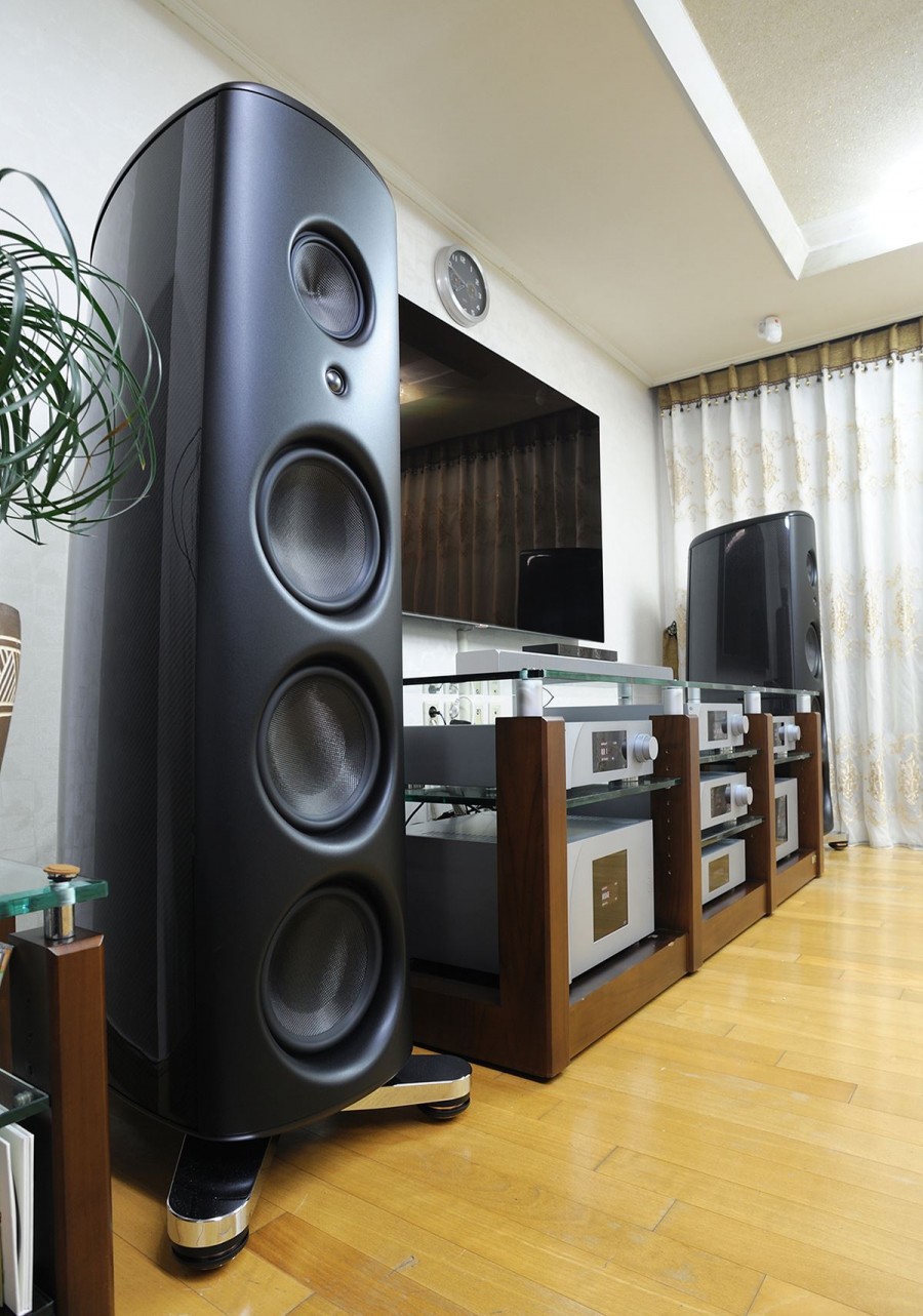

▲ 매지코와 CH 프리시전의 조합
▲ 전체 시스템 측면 컷
