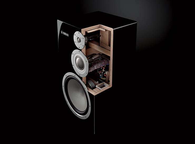

NS-5000 디자인은 다각적인 연구 결과, 야마하 스피커의 정점에 있던 모니터 스피커 NS-1000M(1974년 발표)을 이어받은 북셀프 디자인을 채택하였습니다. 65리터의 내부 용적을 갖는 베이스 리플렉스 방식의 인클로저는 3웨이 이음관절 구조 기술 및 전통적인 기타 공예 기법을 통해 제작하였습니다.
또한, FEM 분석에 기초하여, 인클로저 내부에 크로스피스 보강을 사용하여 지연 진동에 의한 ‘박스 링잉(Box Ringing)’을 억제하며, 트위스트 플레어 포트를 통해 베이스 리플렉스 디자인이 갖고 있는 윈드 노이즈를 방지하고, 신호대 잡음 성능을 향상시켜 저역 주파수에서도 해상도를 개선하였습니다.
▲ 훗카이도산 자작나무를 사용한 인클로저와 내부
NS-5000의 인클로저는 기계적인 강도와 다양한 재료의 음향 특성의 종합적인 연구를 진행하였으며, 원목을 가공하여 오랫동안 사용할 수 있는 내구성을 보장하는 목재를 찾던 중 훗가이도 섬의 백색 자작나무 적층의 합판을 선정하였습니다. 전면 배풀은 최적의 강성을 확보하기 위해 29.5mm의 두께를 제공하며 나머지 다섯 면은 두께 20mm의 인클로저를 완성하였습니다.
육면체 인클로저에는 내부 정재파 제거를 위해 새롭게 개발한 공명관(특허 출원 중)을 사용하였습니다. 이 기술은 인클로저 내부에 사용하던 많은 양의 흡음재가 필요가 없어졌습니다. 이를 통해 놀라운 효율과 핀 포인트 정밀도의 정재파가 제거되었습니다. 이전 방식은 내부의 사운드 흡수로 손실된 음악 정보가 많았지만, 이 방식을 사용하여 원래 음악에 존재했던 소리를 재현합니다.
