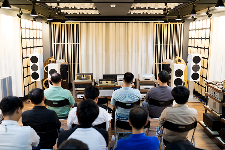

 콘라드존슨 CAV45와 망거 P1의 시연회를 진행한 오디오스퀘어 시연실 전경
 시연회를 위한 기기세팅을 모두 마쳤습니다.

 간단한 제품소개 후 청음 중입니다.
 신청자 대부분이 참석해주셨네요.
 시연은 오디오스퀘어 양원모 대표가 진행하였습니다.
