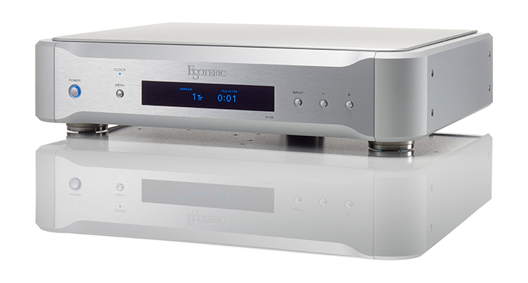

이번 시연회에 소개한 에소테릭 최초의 ​​네트워크 오디오 플레이어 ​N-05​는 소스기기의 명가에서 만든 제품답게 발매 전부터 큰 기대와 관심을 받아온 제품입니다. ​N-05​는 2016년 4월 1일 일본에서 발매했으며, 국내에는 인증 등으로 인해 6월에 출시하였습니다.

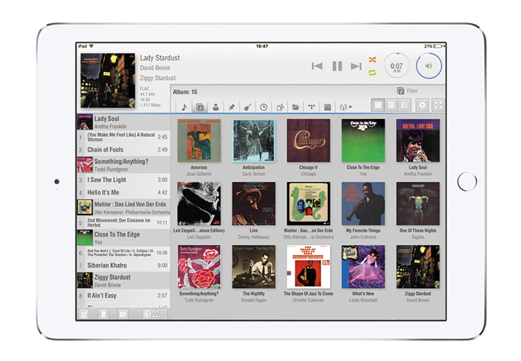

​N-05​는 기본적으로 ​NAS(Network Attached Storage) ​등에 저장한 음원을 네트워크를 통해 재생할 수 있으며, 고음질 스트리밍 서비스인 타이달(​TIDAL)​을 지원하는 것이 특징입니다. 전용 앱 ‘에소테릭 사운드 스트림(​Esoteric Sound Stream)​’을 통해 직관적인 조작이 가능합니다. 다만 전용 앱은 현재 ​iOS​ 기기중 아이패드만 지원하고 있으며, 향후 안드로이드 지원 앱을 제공할 예정입니다. ​사운드 스트림 앱은 ​하이엔드 제조사인 루민(​LUMIN)에게 라이선스를 받은 것으로 동일한 ​​사용자 인터페이스를 제공합니다.
 ​Esoteric Sound Stream 앱

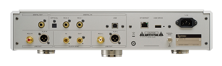

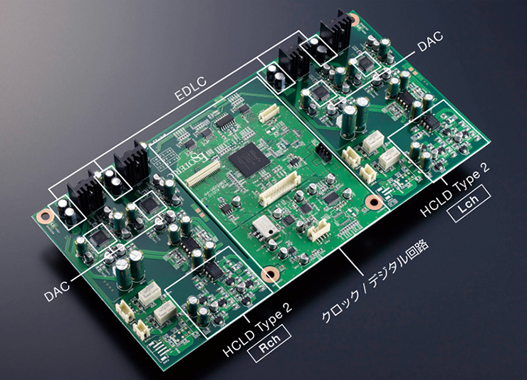

​DAC​는 아사히전자​(AKM)​의 ​AK4490​을 탑재했으며, ​​듀얼 모노 구성을 사용하여 채널당 2개의 ​DAC​를 할당하여 모두 4개의 ​DAC​ 칩을 탑재하고 있습니다. 또한, ​DAC​ 전원부에 채널당 500,000​μF ​용량의 슈퍼 커패시터 ​EDLC(Electric Double-layer Capacitor)​를 탑재하여 안정적인 전원을 제공합니다.

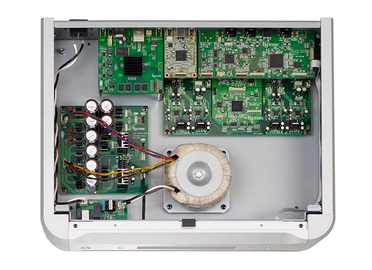

 ​N-05 내부
 ​N-05는 AK4490 DAC 4기와 HCLD 버퍼앰프를 탑재한다.
또한, 내부적으로 36​bit D/A​ 처리를 통해 음질을 향상시켰으며, 그란디오소 프리앰프 ​C1​의 기술과 동일한 ESOTERIC-HCLD(High Current Line Driver) Type 2 버퍼 앰프를 탑재하였습니다. 별도의 외부 클럭을 사용할 수 있다는 점도 ​N-05​가 갖는 차별점이라고 할 수 있습니다. 이외에 다양한 ​D/D​ 변환, ​Fs/2/4/8​배 ​PCM​ 업 컨버팅, ​PCM↔ DSD 변환, 디지털 필터 ​등의 기능을 제공합니다.
​N-05​는 풍부한 디지털 입력을 제공합니다. 광(​Optical) ​입력 1개, 동축(​Coaxial) ​입력 2개, ​USB​ 입력을 지원합니다. ​USB​ ​DAC​의 경우 ​비동기 전송모드를 지원하며, DSD 11.2MHz, PCM 384kHz/32bit의 재생을 지원​합니다. 또한, ​DSD​ 신호의 네이티브 재생이 가능합니다. 광/동축 입력의 경우 ​PCM 192kHz/24bit, DSD 2.8MHz(DoP)​를 지원합니다.
 ​N-05는 풍부한 입출력 단자를 제공한다.
 N-05는 외부 클럭을 연결할 수 있다.

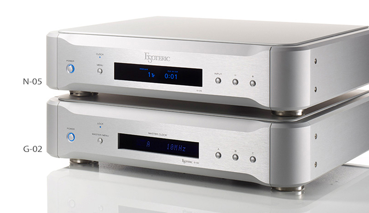

외부클럭을 사용하여, 보다 정교한 클럭제어가 가능한 부분 역시 ​N-05​의 특징이라고 할 수 있습니다. ​N-05​는 내부에 ​VCXO(Voltage Controlled Crystal Oscillator) ​클럭을 내장하고 있습니다. 워드클럭은 44.1​kHz, 88.2kHz, 176.4kHz​를 지원합니다. 외부클럭은 10​MHz, 22MHz를 연결할 수 있으며, ​​​N-05​에는 ​G-01, G-02​ 같은 자사의 클럭을 연결할 수 있습니다. ​G-02​은 ​OCXO(Oven Controlled Crystal Oscillator) ​클럭을 내장하며, 10MHz 클럭 및 22.5792MHz, 24.576MHz을 지원합니다. ​G-01​은 루비듐 클럭을 내장하여 더욱 정확한 클럭으로 동기화 시킬 수 있습니다.

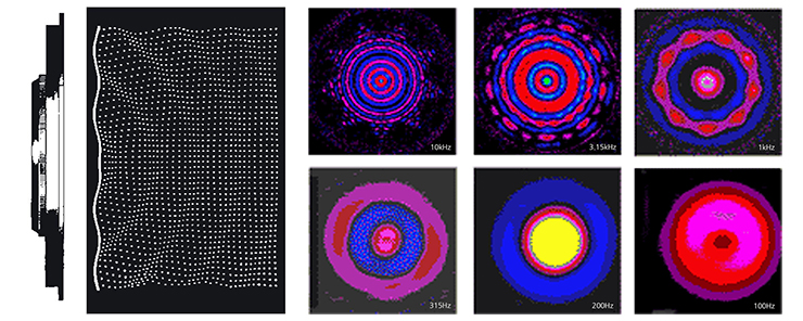

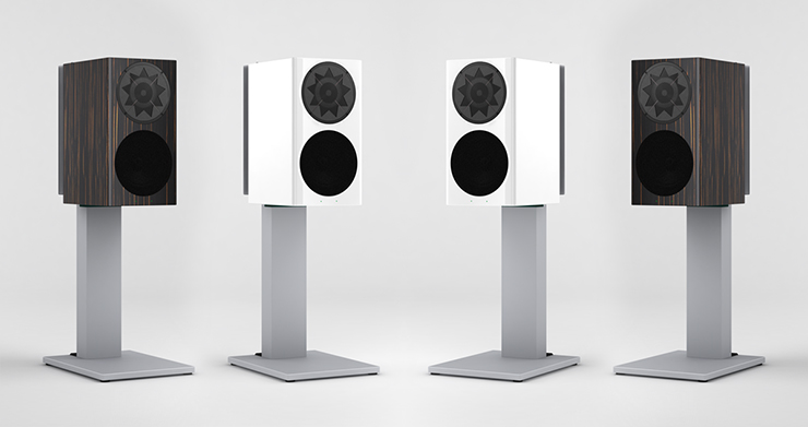

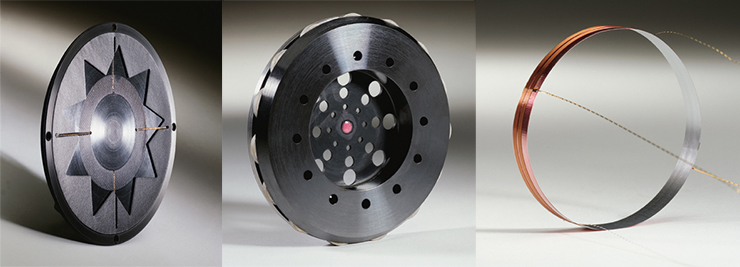

망거의 사운드 트랜스듀서는 분할진동 방식을 통해 중심부에서는 고역 재생을, 주변주에서 저역을 재생합니다. 중심부에는 7​cm ​구경의 보이스코일을 사용하며, 보이스코일 주변으로 네오디뮴 마그넷 15개를 원형으로 배치하였습니다. 재생 주파수 대역은 80​Hz ~ 40kHz​이며, 80​Hz ​이하에서 급격한 감쇄가 발생하므로, 별도의 우퍼유닛을 통해 저음을 보강합니다. ​​망거 ​C1​의 경우에도 중고역대는 사운드 트랜스듀서가, 저역은 우퍼유닛이 재생합니다.

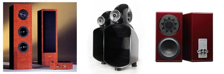

 망거 유닛을 탑재한 스피커. 좌로부터 스텔라 엘레강스, 아포리아, 제로박스
망거 유닛을 탑재한 대표적인 스피커로는 어쿠스틱 랩(​Acustik-Lab)​의 스텔레 엘레강스(​Stella Elegans), ​실바톤 어쿠스틱(​Silbatone ​Acoustics)​의 아포리아(​Aporia), ​망거의 제로박스(​Zerobox) ​시리즈 등이 있습니다.

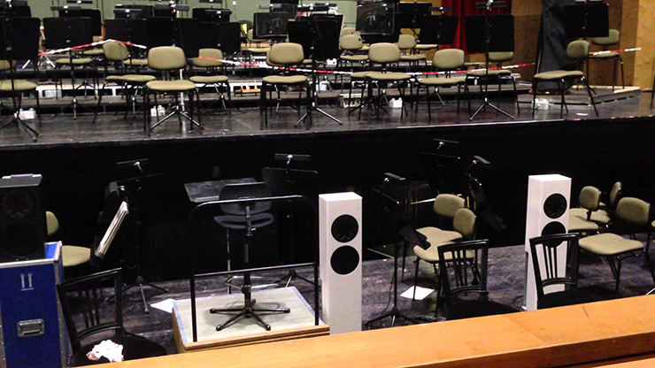

 라이프치히 오페라 하우스
 라이프치히 오페라 하우스에서 사용중인 망거 스피커
또한, ​C1​은 저역을 보강하기 위한 패시브 우퍼 모듈을 옵션으로 제공합니다. ​C1 LF-​​Module​을 사용하면, 최대 ​SPL(Sound Pressure LeveL)​이 6dB​ 증가하여, 더욱 풍성하고 박력있는 저역을 즐길 수 있습니다. 망거의 ​C1 ​액티브 스피커는 라이프치히 오페라 하우스(​Oper Leipzig)​를 비롯하여, 유럽의 여러 스튜디오에서 사용하고 있습니다.

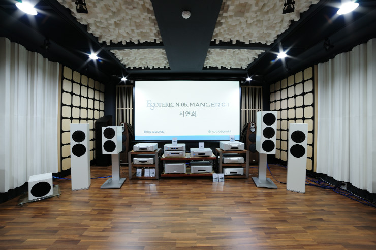

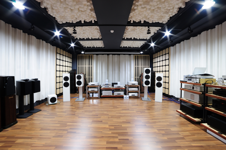

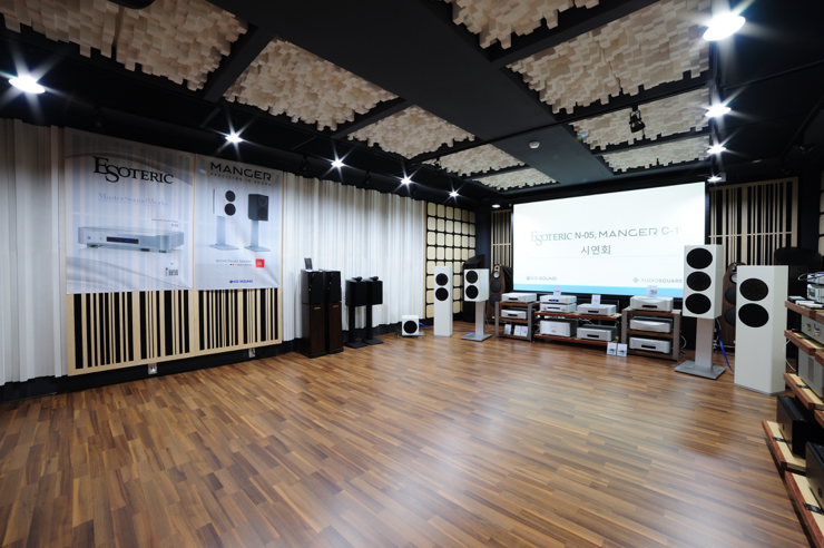

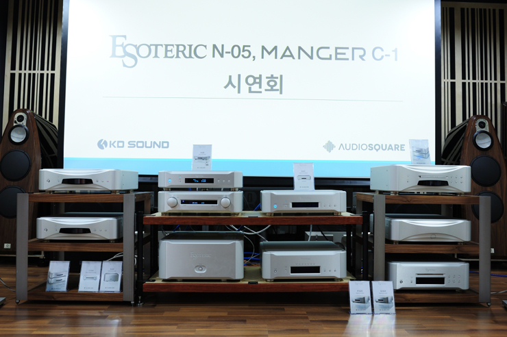

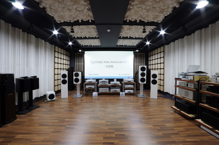

 에소테릭 N-05, 망거 C1 액티브 스피커 시연회가 진행되는 오디오스퀘어
 시연회를 위한 기기의 세팅이 모두 끝났습니다.

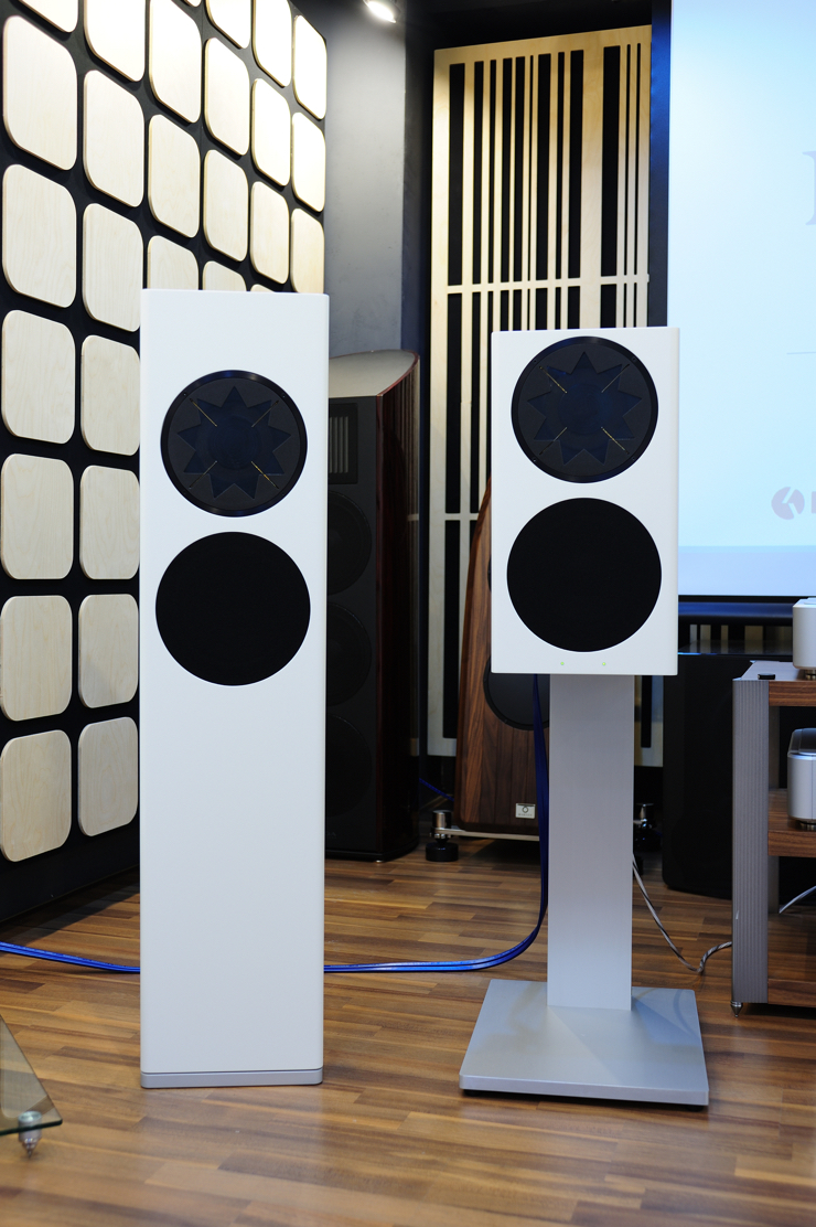

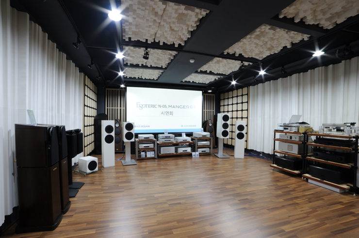

 시연 제품인 망거 C1 외에도 패시브 타입의 P1이 함께 전시되었습니다.
 시연회를 기다리고 있는 신제품들
 시연회에 사용할 망거 C1 액티브 스피커(우)와 패시브 타입의 P1(좌)

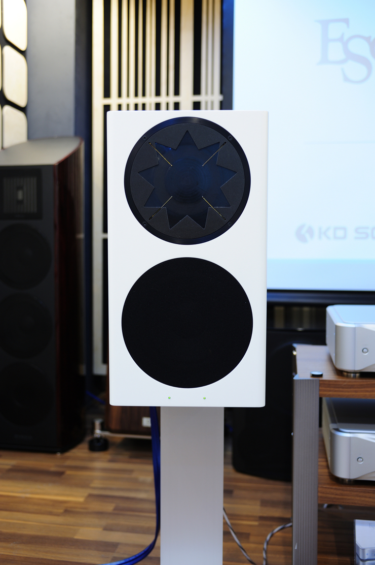

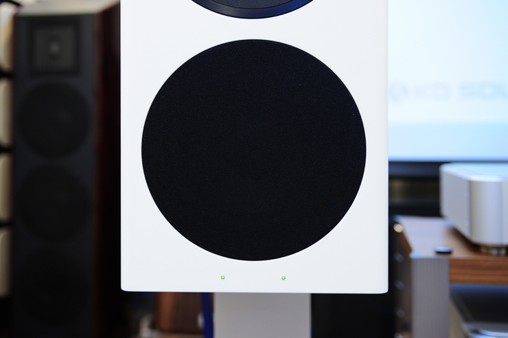

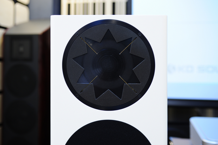

 시연회의 주인공 망거 C1 액티브 스피커
 망거 스피커는 자사의 풀레인지 유닛인 사운드 트랜스듀서를 탑재합니다. 별모양의 디자인이 독특합니다.

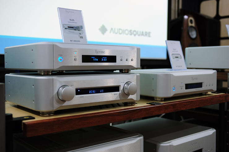

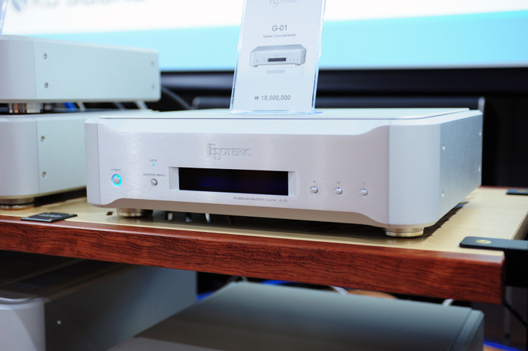

 에소테릭 네트워크 플레이어 N-05와 클럭 G-1, 프리앰프 C-03
 클럭은 루비듐을 탑재한 에소테릭 G-01을 사용하였습니다.

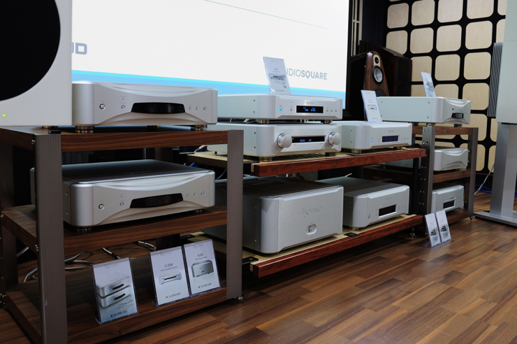

 에소테릭 시리즈 제품들. N-05 외에도 그란디오소 제품군도 함께 전시하였습니다.
 에소테릭 시리즈 제품군.

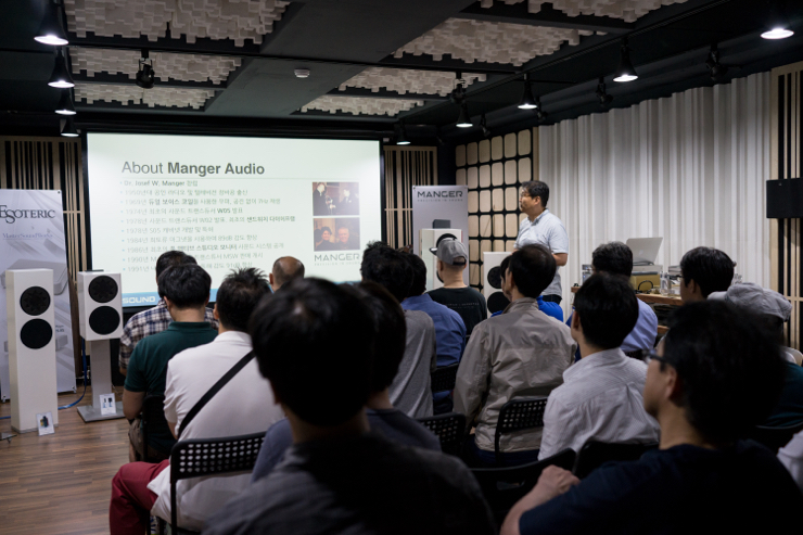

 시연회가 시작되었습니다.
 시연회의 진행을 맡은 에지드의 정영한 편집장
