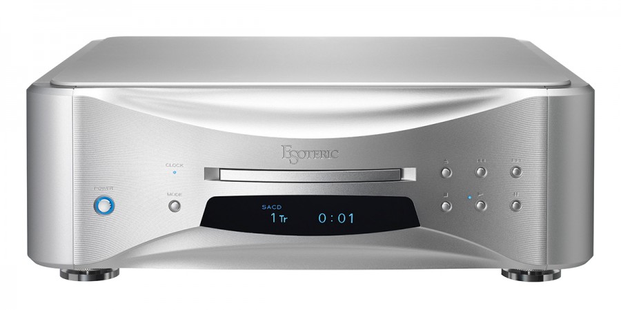

 에소테릭의 SACD 플레이어 ‘그란디오소 K1(Grandioso K1)’
