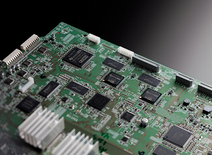

음장효과를 잊게 만들어주는 자연스러운 64bit 고정밀 EQ 효과
사회자
혁신이라고 할 수 있는 시청환경 최적화 시스템 “YPAO”에 새롭게 채용된 64bit 고정밀 EQ도 주목할만한 포인트인 것 같습니다. 하지만 방대한 신호처리가 요구된다는 것을 생각하면 무모하다고 생각하다고 할 정도의 도전이라고 생각합니다만...
카노
64bit로 처리하면 지금보다 더 나은 사운드를 내준다는 것은 이미 알고 있었습니다. 원래 CX-A5100의 개발은 CX-A5000 소비자들이 반드시 교체하고 싶을만큼의 차이를 보여주기로 맘먹고 시작했는데, CX-A5000 역시 아날로그 부분에서는 상당한 발전을 이뤄냈던 제품이었기 때문에 여간 해서 사운드는 격변하지 않을 것이라고 생각했습니다. 아날로그 계는 물론, AV 앰프인 이상 시네마 DSP 및 YPAO를 포함한 모든 사운드는 최고가 되지 않는 이상 의미가 없었습니다. 초기에는 너무 예쁜 사운드를 들려주어 음악적인 맛이 없는 것 같다는 걱정도 했습니다만, 결국 음질의 최종 완성단계에서 보니... 그 효과는 상상을 초월했습니다.
유마야
이것은 탁월한 선택이었습니다. 고정밀 EQ의 장점은 셀 수 없을 정도로 많았습니다. 소리의 누락이 없는 지금까지 들어 본 적 없는 소리를 들려주었습니다. 효과를 걸어도 깔끔하여 전망이 좋은 상태에서 다른 스피커에서 소리가 나오고있는 느낌이 없을 정도로 개방적이고 사운드의 연결도 부드럽고...
카노
DSP 역시 이퀄라이저를 걸고 있는 느낌이 전혀 들지 않습니다. 부차적인 효과로 YPAO 볼륨의 청감보정이 놀라울 정도로 자연스럽고, 작은 볼륨에서도 더욱 기분 좋게 들리는 효과가 있습니다. 시네마 DSP와 돌비 애트모스 맞춤으로 음장이 모노화 되는 문제를 새로운 알고리즘으로 해결했다는 이야기를 했습니다만, 실은 모노화의 또 다른 원인은 저역의 해상도 부족 등은 64bit 고정밀 EQ 시네마 DSP 및 YPAO에 직접 작용하여 그 문제를 해결해주었습니다. 거기에 새로운 전자식 볼륨장치를 사용한 아날로그 회로설계도 저역의 해상도가 높아지는 방향으로 효과가 있고... 그런 의미에서 ‘저역의 해상도’라고 하는 것이 본 기기 사운드 메이킹의 주요 테마였다고 합니다.
