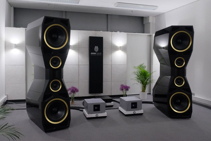

2018년 독일 뮌헨 오디오쇼의 괴벨 부스

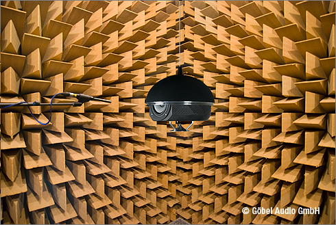

#4. “시간이 지남에 따라 우리의 스피커와 기술은 점점 더 많은 관심을 받았으며 더 큰 회사들도 우리에게 스피커 개발을 요청했습니다. 그래서 전자음향 분야의 OEM으로서 두 번째 회사 괴벨 오디오(Göbel Audio GmbH. www.goebel-audio.de)를 설립했습니다. Grundig Audiorama 9000 구체 방사형 스피커, 5.1 Grundig Fine Arts 홈 시네마 스피커 시스템 등 수많은 애플리케이션이 이때 개발됐습니다.”

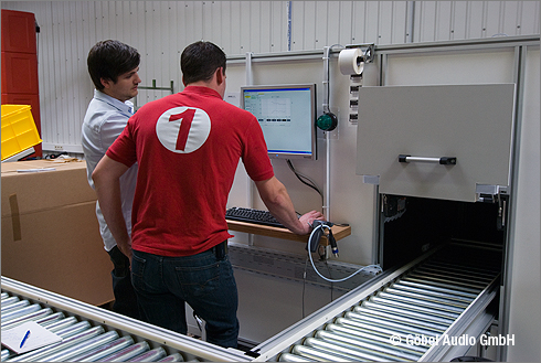

#5. “2006~2008년 이 기간에는 OEM 작업도 활발했지만, 괴벨 하이엔드의 제품도 점점 더 많은 관심을 받았습니다. OEM 사업을 하는 동안 품질 관리, 올바른 문서 작업, 대규모 제조에 대해 많은 것을 배울 수 있었는데, 이는 거의 모든 다른 소규모 하이엔드 제조업체가 알지 못하고 수행하지도 않는 것들입니다.”

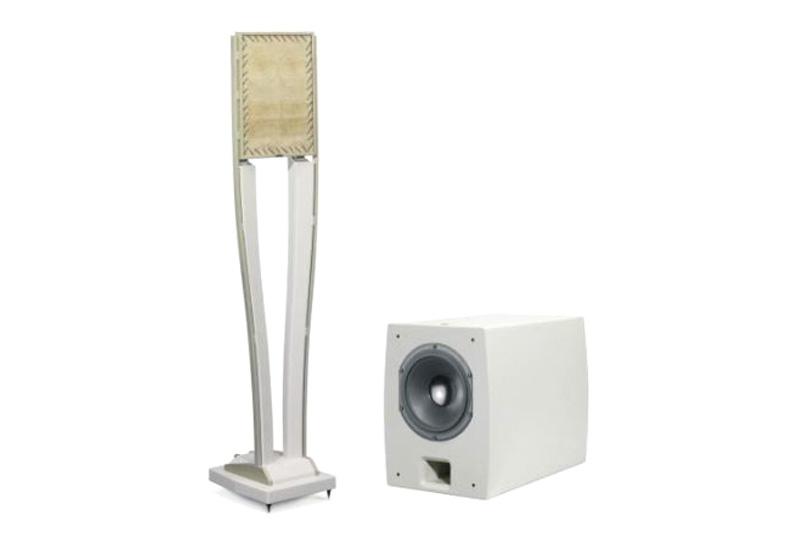

괴벨 데타이유(Detaille) 스피커
어쨌든 데타이유는 디테일(detail)하게 음악을 재생한다고 해서 이런 모델명이 붙여졌는데, 2004년 뮌헨 오디오쇼에서 선보인 데타이유는 ‘이게 스피커 맞나?’ 싶을 큼 파격적인 모습으로 관람객의 시선을 잡아맸다. 마치 네모난 헝겊에 둘레를 가죽끈으로 꿰맨 듯한 형상은 지금 봐도 놀라울 정도.
하지만 0.5mm 두께의 진동판 재질은 헝겊이 아니라 아주 얇고 가벼우며 단단한 나무를 여러 겹으로 포갠 것이었고, 둘레에 박힌 것은 이 진동판의 강도를 보다 높여주기 위한 실리콘 밴드였다. 더 놀라운 것은 20 x 27cm 크기의 이 유닛이 무려 150Hz~28.5kHz를 플랫하게 커버한다는 것. 또한 전면 방사각이 180도, 후면파 상한이 4kHz에 달하는 점도 파격 그 자체였다. 또한 데타이유는 150Hz 이하를 커버할 180W 출력의 외장 서브우퍼를 동반했는데, 현행 바포스(Baforce)의 원조로 보면 될 것 같다.

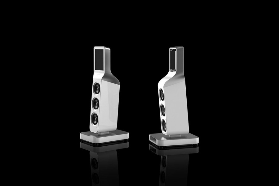

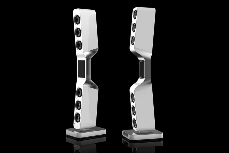

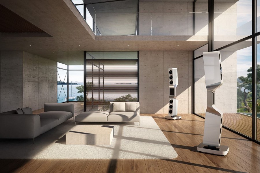

이어 2010년에는 벤딩 웨이브 프로듀서 기술을 업그레이드한 새 라인업 에포크(Epoque) 시리즈와 서브우퍼 바포스 엘리트(Baforce Elite)가 등장했다. 높이 201cm, 무게 190kg의 플래그십 에포크 레퍼런스(Epoque Reference)는 가운데에 벤딩 웨이브 유닛을 두고 위아래에 6.5인치 알루미늄 우퍼 2발과 패시브 라디에이터 1발(총 6발), 후면에 패시브 라디에이터 6발을 장착했다. 주파수응답특성은 28Hz~31kHz, 공칭 임피던스는 4옴, 감도는 86dB.
에포크 피네(Epoque Fine)는 높이 123cm, 무게 100kg의 소형 모델로, 맨 위에 벤딩 웨이브 유닛, 아래에 6.5인치 알루미늄 우퍼 2발과 패시브 라디에이터 1발, 후면에 패시브 라디에이터 3발을 갖췄다. 공칭 임피던스는 8옴, 감도는 85dB, 주파수응답특성은 28Hz~31kHz. 바포스 엘리트(Baforce Elite)는 전면에 6.5인치 알루미늄 우퍼 2발과 패시브 라디에이터 1발, 후면에 패시브 라디에이터 3발 구성으로 400W 앰프를 내장해 28Hz까지 커버한다.
2013년에는 벤딩 웨이브 트랜스듀서에 카본이 투입됐고, 8옴이었던 에포크 피네의 공칭 임피던스가 4옴으로 낮아지고 최저 임피던스 역시 에포크 레퍼런스와 마찬가지로 1.5옴까지 떨어지게 됐다. 이 낮은 임피던스와 이로 인한 앰프 선택의 어려움이 괴벨 하이엔드가 2018년에 새 에포크 이온(Epoque Aeon) 시리즈를 내놓게 된 결정적 배경이었다. 실제로 에포크 이온 레퍼런스의 경우 최저 임피던스가 3.4옴, 에포크 이온 피네는 2.8옴으로 상향 조정됐다. 괴벨 하이엔드에서 “이제 거의 모든 앰프로도 에포크 스피커를 울릴 수 있게 됐다”라고 선언한 이유다.
괴벨 에포크 이온 레퍼런스(Epoque Aeon Reference) 스피커
괴벨 에포크 이온 피네(Epoque Aeon Fine) 스피커

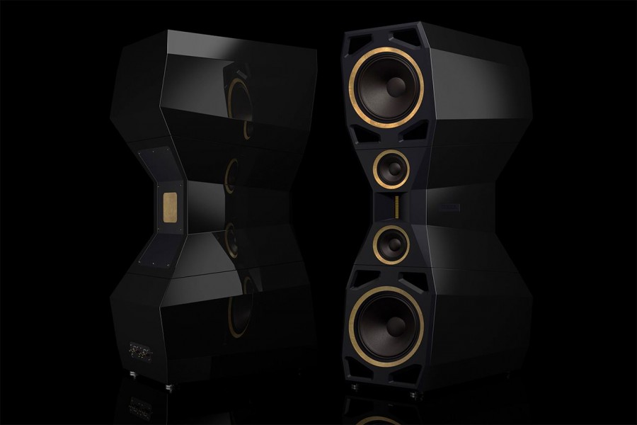

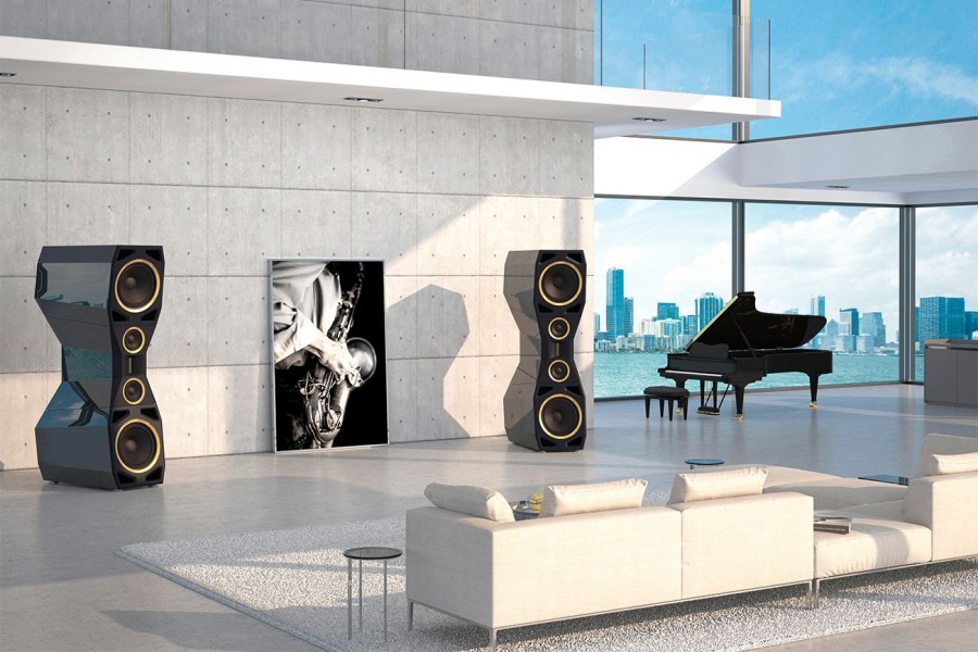

2018년, 괴벨 하이엔드는 새 디빈(Divin) 스피커를 내놓았다. 벤딩 웨이브 유닛 대신 독일 문도르프(Mundorf)가 커스텀 제작한 AMT(Air Motion Transformer) 트위터를 채택하고 위아래에 중고역 유닛을 다폴리토(D’Appolito) 방식으로 배치한 초대형기 디빈 마제스틱(Divin Majestic)이 탄생한 것이다. 필자가 2018년 5월 뮌헨 오디오쇼에서 직접 보고 들었던 바로 그 모델로, 자타공인 괴벨 하이엔드의 현행 플래그십 스피커다.
“소출력 진공관 앰프로도 괴벨 사운드를 듣고 싶은 오디오파일을 위해 고감도 스피커를 만들었다”는 것이 디빈 마제스틱을 내놓으며 던진 올리버 괴벨의 출사표였다. 실제로 디빈 마제스틱의 감도는 무려 98dB에 달하고, 2019년에 나온 디빈 노블레스(Divin Noblesse)는 95dB, 2020년에 나온 디빈 마퀴어스(Divin Marquis)는 92dB에 달한다. 이에 비해 에포크 이온 레퍼런스와 에포크 이온 피네는 모두 86dB에 그친다.
괴벨 디빈 마제스틱(Divin Majestic) 스피커

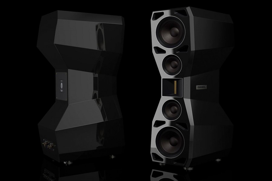

괴벨 디빈 노블레스(Divin Noblesse) 스피커
괴벨 디빈 마퀴어스(Divin Marquis) 스피커

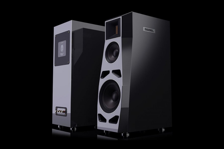

디빈 마퀴어스는 다폴리토 배치 대신 일반적인 TM(Tweeter Midrange) 방식을 취했다. 역시 AMT 트위터를 채택했고 그 아래에 8인치 미드 1발, 12인치 우퍼 1발이 차례로 높이 118cm의 인클로저에 장착됐다. 무게는 150kg. 공칭 임피던스는 4옴(최저 3.4옴), 감도는 92dB, 주파수응답특성은 21Hz~28kHz(-3dB)를 보인다. 크로스오버 주파수는 디빈 노블레스와 동일한 140Hz, 1.6kHz다.

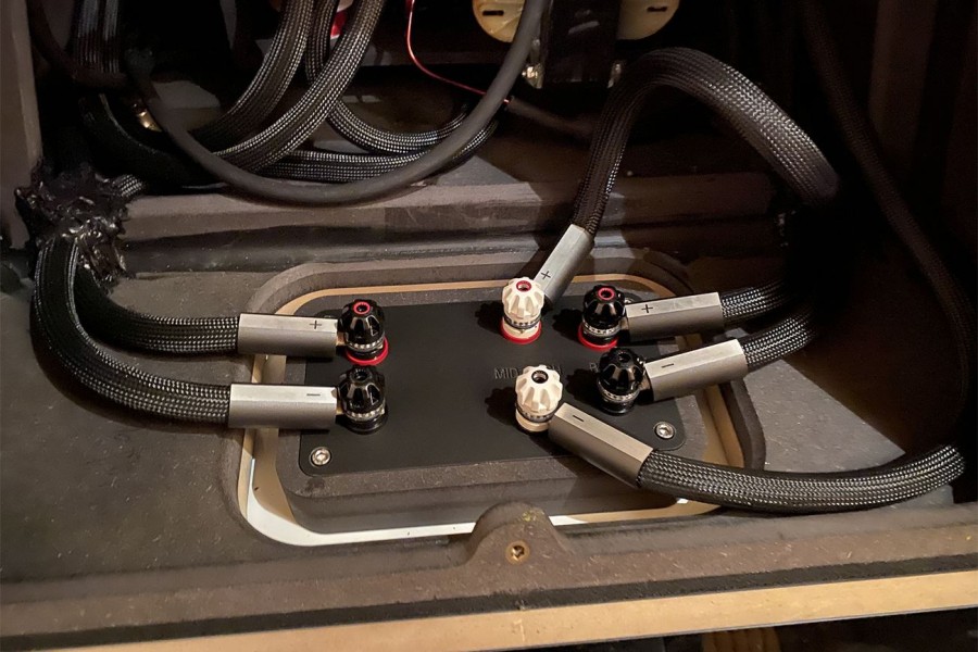

한편 다빈 마제스틱은 케이스 포함 총 1.8톤이 넘는 상황이라 괴벨 하이엔드는 어쩔 수 없이 이 스피커를 3등분 했는데 스피커 뒷면을 보면 세 블록을 합쳐놨지만 점퍼 케이블을 사용하지 않고 있다. 즉, 블록들은 상부와 하부, 그리고 중간 블록이 모두 위아래가 뚫려있는 형태다. 접합부에는 괴벨 하이엔드가 공개하지 않는 특수한 금속과 이음새를 메우기 위한 특수 재질이 포함돼, 노코크 방식의 스피커들보다 더욱 완벽한 소리를 만들어낼 수 있다고 한다.
외부에서 연결되는 블록간 점퍼 케이블이 존재하지 않는 점도 디빈 마제스틱의 음질을 극도로 향상시킨 일등공신. 이 밖에 괴벨 하이엔드 스피커들은 거의 전부 일체형 제품임에도 불구하고 각 유닛 주변의 인클로저 두께가 전부 1mm 단위 수준으로 미세하게 다르거나 어떤 부위는 현존 스피커 중 가장 두껍다. 디빈 마제스틱의 경우 가장 두꺼운 부분은 무려 22cm에 달한다고 한다.
