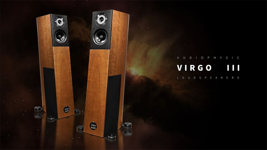

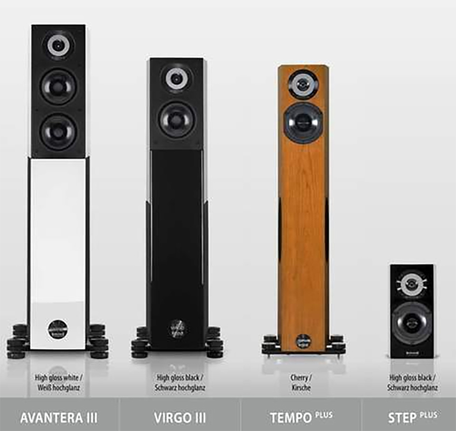

최근 풀레인지 시청실에서 New Virgo III 스피커를 들었다. 겉보기에는 Virgo 25와 크게 달라 보이지 않았다. 슬림한 배플, 양 측면 하단에 있는 우퍼 2발, 뒤로 경사진 인클로저, 배플 상단에 몰려있는 트위터와 미드레인지 등 비르고 스피커의 DNA는 여전하다. 소리는? 몇 년 동안 잊고 살았던 오디오피직 비르고 사운드가 이 정도였나 싶었다. 특히 현장에 있는 듯한 무대감과 또렷한 음상, 해상도, 스피드가 돋보였다.

유닛 구성을 살펴보면 배플 상단에 1.75인치 HHCT III 트위터, 6인치 HHCM III 미드레인지가 전용플레이트에 박혀 있고, 양 측면 하단에는 7인치 우퍼가 1발씩 장착됐다. 진동판 재질은 모두 세라믹 코팅 알루미늄(CCAC)이다. 베이스 리플렉스 포트는 인클로저 밑면에 큼지막하게 나있고, 싱글 와이어링에 대응하는 WBT Nextgen 스피커 터미널은 후면 하단 플레이트에 장착됐다. 스피커를 위에서 보면 내부 정재파를 줄이기 위해 뒤로 갈수록 조금씩 넓어지고 후면은 곡선형태를 보인다. 마감은 화이트/블랙 하이 글로스, 리얼 체리/월넛 우드 4종이 준비됐다.

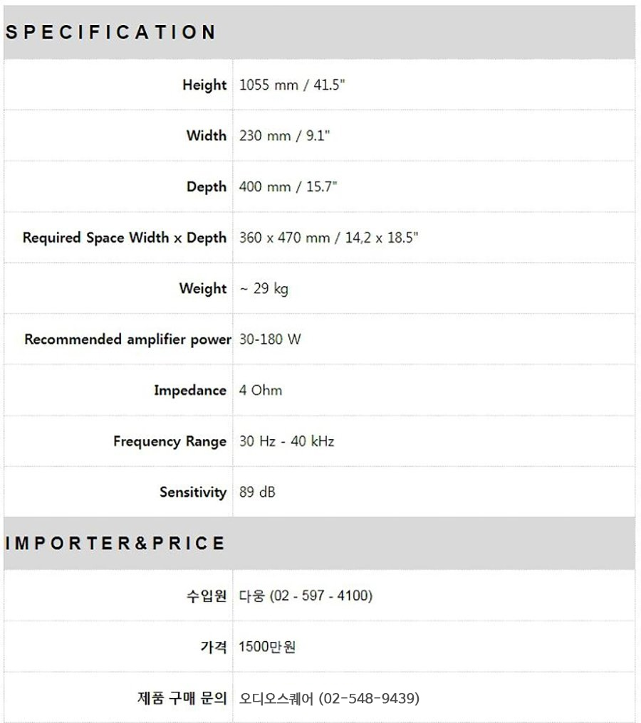

외형과 스펙을 Virgo 25나 25 Plus와 비교해보면 큰 차이가 없다. 폭은 230mm, 안길이는 400mm로 동일하고 높이만 1045mm에서 1055mm로 늘어났다. 대신 무게는 30kg에서 29kg으로 살짝 줄었는데, 이는 뒤에서 언급할 내부 댐핑재의 변화에 따른 것으로 보인다. 이밖에 공칭 임피던스가 4옴인 점, 감도가 89dB인 점, 주파수응답특성이 30Hz~40kHz인 점, 권장 앰프출력이 30~180W인 점도 동일하다. 크로스오버 주파수는 공개되지 않았지만, 오디오피직은 통상 중역과 저역 크로스오버는 150Hz~300Hz 사이, 고역과 중역 크로스오버는 2kHz~3kHz 사이에서 이뤄진다고 밝히고 있다. 미드레인지 커버 범위가 넓은 점이 눈길을 끈다

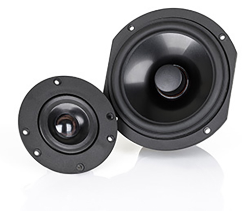

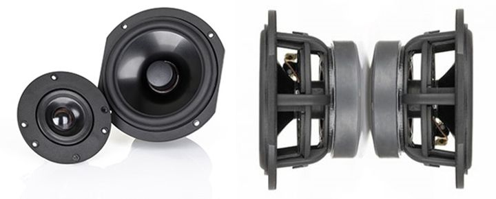

이러한 ‘진동/공진 제거’ 기술을 트위터와 미드레인지에 적용시킨 게 지금은 오디오피직의 상징으로 자리잡은 HHCT(Hyper Holographic Cone Tweeter)와 HHCM(Hyper Holographic Cone Midrange)이다. 음의 출발점인 드라이버에서부터 불필요한 공진과 진동을 제거해 ‘하이퍼 홀로그래픽’ 사운드를 얻어내려 한 것이다. 2007년 Virgo V 모델 때 처음 채택된 HHCT/HHCM 유닛은 이후 2010년 Virgo 25 때 2세대로 진화했고, 시청기인 New Virgo III에는 3세대 버전이 장착됐다.
HHCT와 HHCM의 핵심은 세라믹으로 코팅한 알루미늄 진동판(CCAC. Ceramic Coated Aluminium Cone). 진동판 자체를 가볍고 강하게 만들어야 쓸데없는 공진을 없앨 수 있기 때문이다. 또한 서라운드(엣지) 둘레에 실리콘/고무 링을 둘러 메탈 진동판의 골칫거리인 특정 주파수에서의 링잉(ringing) 현상을 획기적으로 줄였다(ACD. Active Cone Damping). HHCM 미드레인지는 여기에 서로 다른 재질의 이중 바스킷(Dual Basket) 구조를 채택하고 두 바스킷 사이에는 추가로 댐핑재를 집어넣어 진동판과 인클로저 사이에 진동이 오고 가는 것을 철저히 차단시켰다.

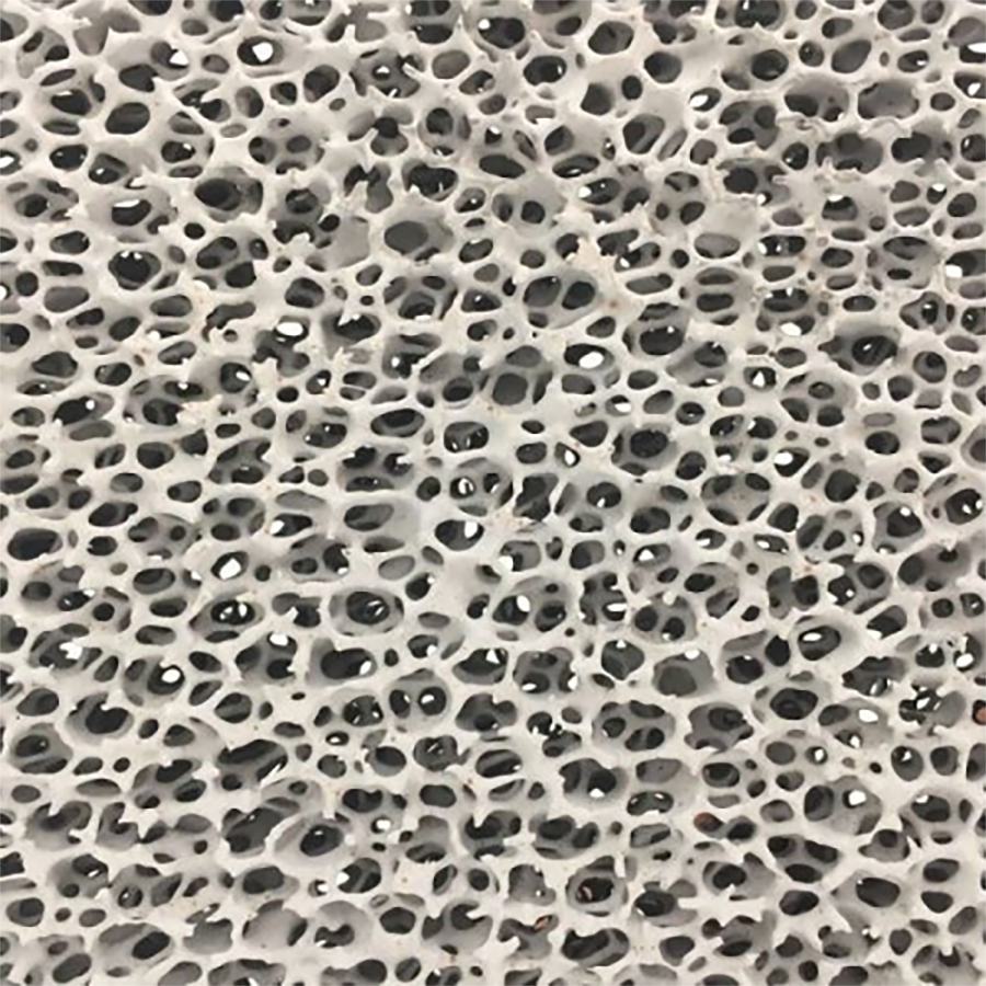

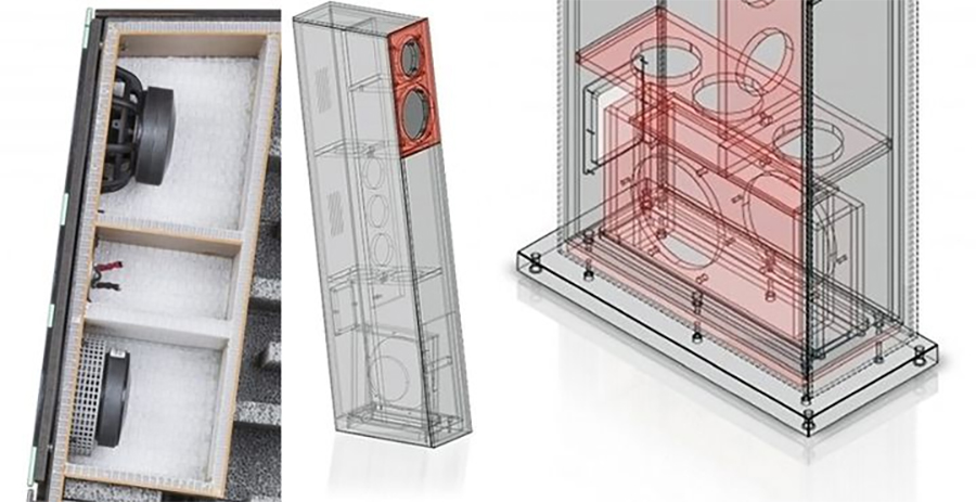

공진과 진동을 없애기 위한 오디오피직의 노력은 내부 브레이싱(보강목)에도 베풀어졌다. 이는 New Virgo III의 두드러진 특징 중 하나인데, 바로 구멍이 숭숭 뚫린 세라믹 폼(Ceramic Foam)을 보강목으로 씀으로써 4개 유닛 후면에서 발생하는 후면파 에너지를 효과적으로 흡수토록 한 것이다. 오디오피직에 따르면 세라믹 폼은 85%가 공기이지만 MDF보다 훨씬 더 단단하다고 한다. 세라믹 폼은 또한 MDF 보강목에 비해 15%만 써도 되기 때문에 인클로저의 내부용적을 늘리는 부수효과도 얻었다.

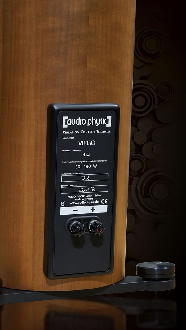

그냥 지나치기 쉬운 스피커 터미널에도 진동 대책이 마련됐다. 오디오피직이 VCT(Vibration Control Terminal)라고 명명한 것으로, 스피커 터미널을 인클로저에 직접 장착하지 않고 댐핑력이 좋은 알루미늄 플레이트에 장착했다. 또한 플레이트와 인클로저 사이에는 일종의 합성고무인 네오프렌(Neoprene)을 채워넣어 스피커케이블을 타고 들어온 진동이 스피커 인클로저로 넘어오는 것을 철저히 차단시켰다.
