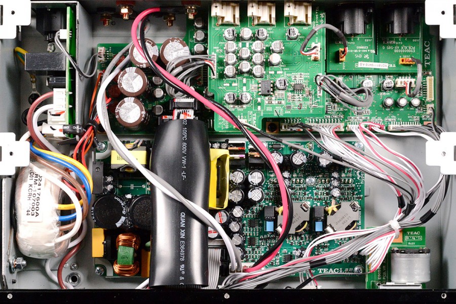

파워앰프 부에는 네덜란드 하이펙스(Hypex)의 N코어(Ncore)를 티악의 음질튜닝을 거쳐 전용 설계 모듈로 탑재합니다. 에너지 변환 효율의 장점을 앞세워 저전력·저발열로 실용 최대출력 130W+130W(4Ω)을 제공하며, 낮은 왜곡, 높은 S/N 비의 깨끗한 음질은 고해상도 음원의 다이내믹하고 섬세한 소리를 정확하게 묘사합니다. 또한 헤드폰 앰프를 탑재하여 고품질 헤드폰 청취 환경을 제공합니다.

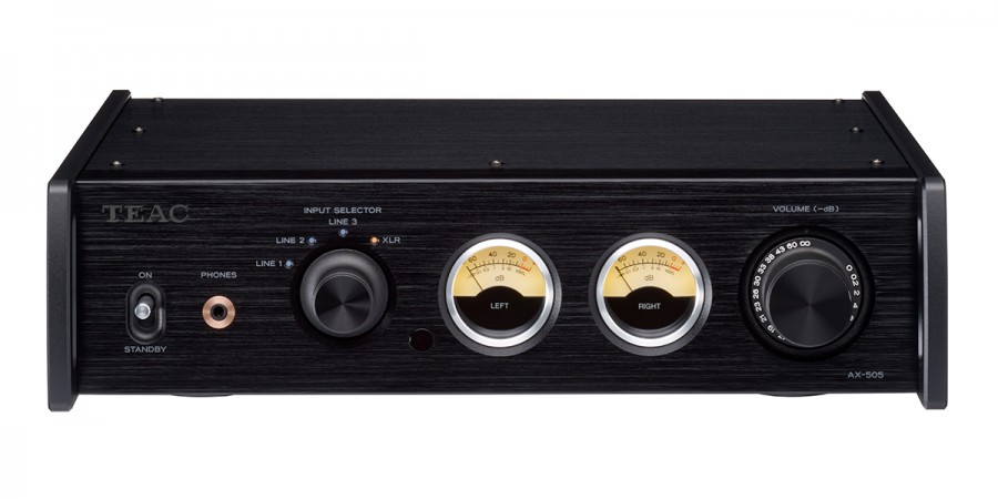

전면에는 2개의 레벨미터를 제공하며, 적당한 회전 토크로 미세한 볼륨 조절이 가능한 알루미뉴 절삭의 볼륨 노브, 정숙함을 추구한 팬 리스 설계 등 노하우를 아낌없이 투입했습니다.

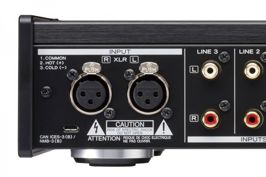

XLR 밸런스 입력단자 탑재
UD-505과 NT-505과의 연결에 적합한 XLR 밸런스 입력단자를 장비. 밸런스 연결은 외부 노이즈에 영향을 받지 않고 고품질의 신호전송이 가능합니다.

대용량 트로이달 트랜스의 전원부
입력버퍼는 대용량 트로이달 트랜스, 정류회로에는 쇼트 키 배리어 다이오드(SBD)를 채용하였습니다. 일반적인 다이오드에 의한 정류회로에서 정류 노이즈의 발생이 음질에 미치는 영향을 제거하였으며, SBD에서 정류 노이즈의 발생을 억제하여 깨끗하고 안정적인 전원을 각 섹션에 공급합니다.

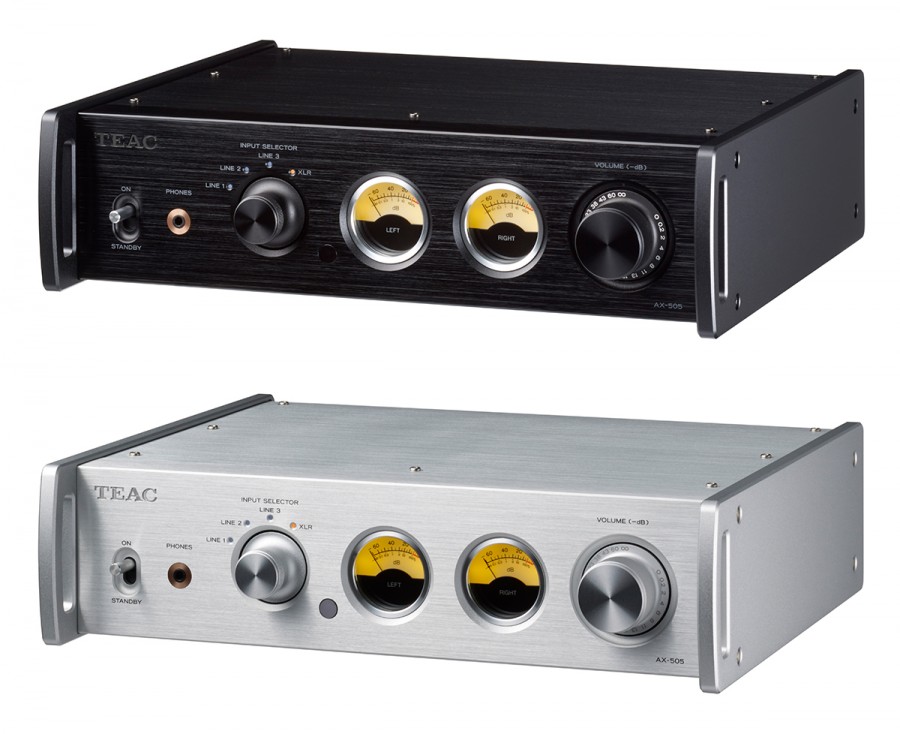

진동과 고급스러움을 양립한 풀 메탈 케이스
전면 패널과 상단, 사이드 패널에 채용한 알루미늄 재질이 견고한 스틸 섀시를 덮은 고급 케이스 디자인을 채용하였습니다. 무게 부품에 의해 물리적으로 진동을 억제하여 모든 회로가 안정적으로 동작 할 수 있는 케이스를 실현했습니다. A4 크기의 컴팩트한 본체는 현대적인 인테리어에 어울릴 뿐만 아니라 데스크톱에서도 효율적인 배치가 가능합니다.

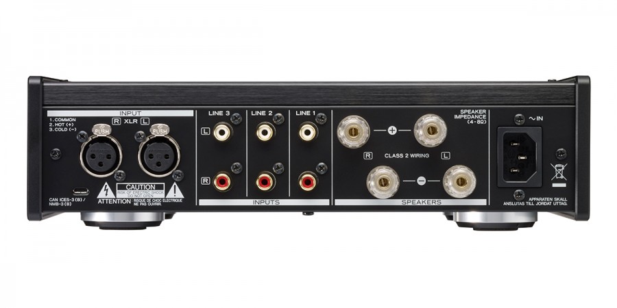

후면의 단자 간격을 여유 있게 두어 대형 커넥터의 연결이 용이합니다. RCA 아날로그 입력단자 3계통을 제공하여 PC-Fi 시스템 외에 오디오 시스템에서도 사용이 가능합니다. 또한 스피커 연결 단자는 바나나 플러그를 지원하고 AWG8의 고급 스피커 케이블 연결이 가능한 대형 스크류 단자를 채용하였습니다.

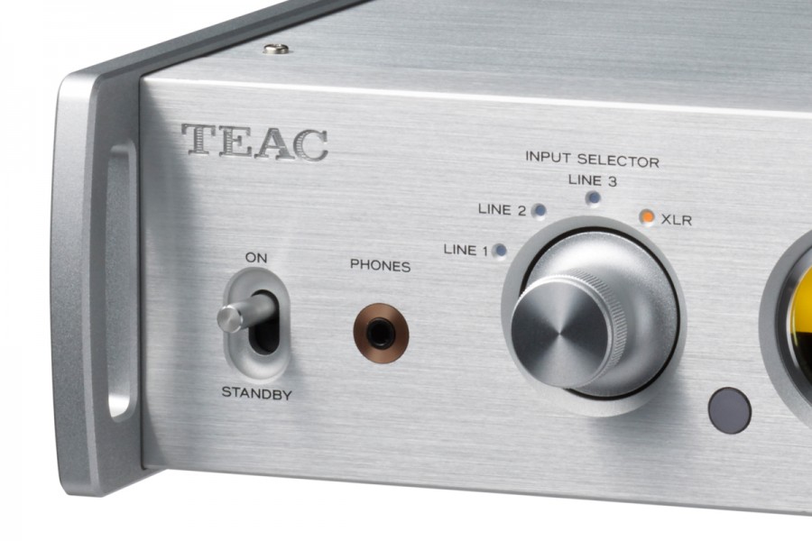

편리한 사용자 인터페이스
토크감이 있는 알루미늄 볼륨 노브, 확실한 조작감의 토글 스위치 등 조작감 향상에 중점을 두었습니다. 전용 리모컨 상판에 알루미늄 소재를 사용하여 고급스러운 디자인을 제공합니다. 볼륨은 0.5dB 단계는 섬세한 볼륨 조절이 가능합니다.

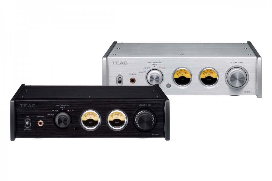

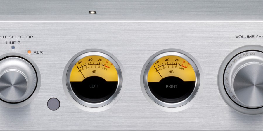

음악을 시각적으로 표현한 레벨미터
오디오 신호의 레벨에 맞춰 움직이는 2개의 레벨미터는 오디오 기기의 존재감을 보여주고 시각적으로 음악을 즐기는 것이 가능합니다. 4단계 밝기조절 뿐만 아니라 레벨 미터의 동작을 끄거나 감도를 높여 더욱 역동적인 움직임을 제공하는 등 사용자 정의로 사용할 수 있습니다. 또한 백라이트를 끄더라도 전원의 On/Off를 멀리서 확인할 수 있는 토글 전원 스위치를 채용하였습니다.

밸런스 입력
커넥터: XLR (2 번 HOT) × 1
최대 입력 레벨: 3Vrms
언밸런스 입력
커넥터: RCA 단자 (금도금) × 3
최대 입력 레벨: 2.5Vrms
스피커 출력 부
커넥터: AWG8 대응 나사식 단자 × 1조(금도금 바나나 플러그)
스피커 적합 임피던스: 4Ω~8Ω
