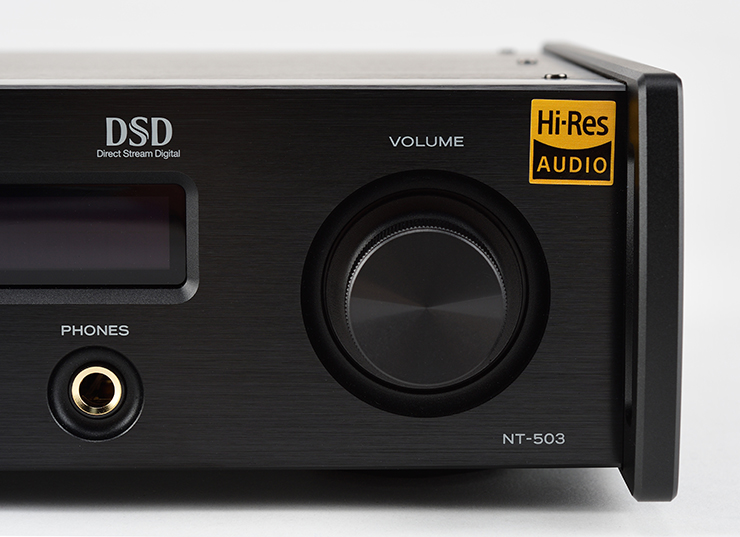

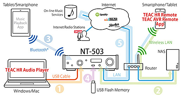

NT-503은 바로 UD-503의 디지털 부분에 더해 네트워크 스트리밍 등 다양한 기능을 더해 출시한 DAC 겸 네트워크 스트리머다. 또한 블루투스 외에 전면 USB 메모리 재생 외에 온라인 스트리밍과의 연동 그리고 인터넷 라디오 등 상상할 수 있는 거의 모든 디지털 소스를 재생할 수 있다. NT-503의 설계 전체를 관통하는 개념은 듀얼 모노다. 얼마 전 리뷰 했던 브리카스티 M1 DAC이 그렇듯 NT-503은 입문형 가격표를 달고 있지만, 설계 컨셉 자체는 하이엔드 디지털을 지향하고 있다.

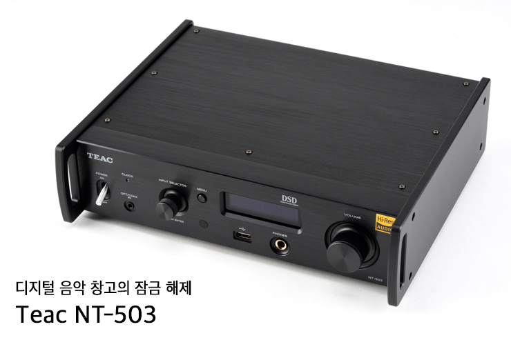

 Teac NT-503
강력한 디지털 섹션 - 32bit/384kHz PCM, 11.2Mhz DSD 대응

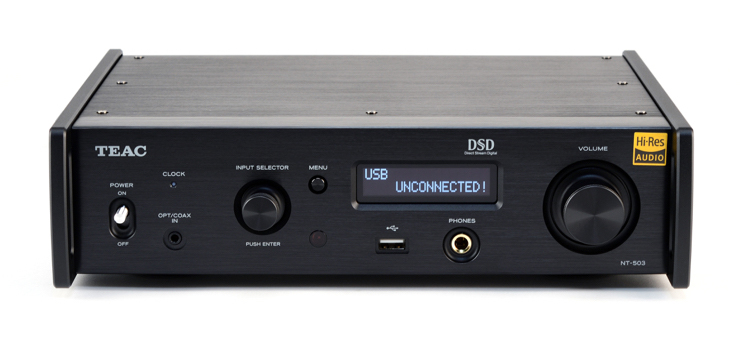

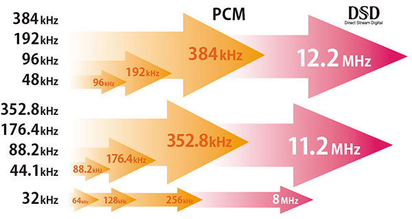

NT-503의 심장엔 VERITA AK4490이 자리잡고 있으며 양 채널에 각 한 개씩 듀얼 구성을 사용한다. 덕분에 USB 입력으로는 32bit/384kHz PCM, 11.2Mhz DSD 포맷에 대응하며 DLNA 네트워크 스트리밍으로는 24bit/192kHz PCM, DSD 5.6Mhz까지 입력, 처리 가능하다. 흥미로운 것은 NT-503에 설계되어 있는 독자적인 FPGA다. 그리고 본 FPGA는 PCM 과 DSD 포맷 모두에 대해 업컨버전 기능을 수행한다. 이는 선택 가능한 기능인데 PCM의 경우 최대 384(352.8)kHz를 넘어 DSD12.2(11.2)Mhz 까지 업컨버전이 가능하다. 업컨버전은 2Fs, 4Fs, 8Fs, DSD 등으로 선택 가능한데 예를 들어 16bit/44.1kHz PCM 파일을 11.2Mhz DSD로 업컨버전할 경우 샘플링 주파수는 무려 256배가 된다.
 NT-503은 최대 11.2MHz DSD 업컨버전을 지원한다.

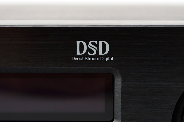

 Teac NT-503은 DSD 11.2MHz 재생을 지원한다.

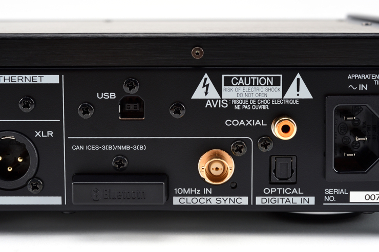

NT-503의 또 다른 특징이라면 대게 하이엔드 기기에서나 접할 수 있는 외부 클럭 입력단이다. 최근 출시된 에소테릭 N-05처럼 NT-503은 외부 클럭 제너레이터와 동기화가 가능하며 그 폭이 10Mhz 까지 대응하므로 루비듐 등 고정밀 클럭을 적용해 성능을 향상시킬 수 있다. 물론 내부에 기본적으로 44.1kH 와 48kHz 에 대응하는 고정밀 클럭이 내장되어 있다.
 NT-503은 외부 클럭 제너레이터를 사용할 수 있다.

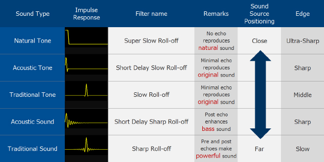

추가로 NT-503은 PCM과 DSD 포맷에 대해 각각 디지털 필터링을 적용할 수 있고 완전히 해제할 수도 있다. 우선 PCM에 대해서는 FIR SHARP, FIR SLOW, SDLY SHARP, SDLY SLOW 등 네 가지 필터 사용이 가능하다. 모두 타임 도메인에서 입력신호의 트랜지언트 반응을 컨트롤해 파형을 변화시키는 데 중점을 두고 있다. 또한 DSD 같은 경우 컷오프 주파수는 50kHz 또는 150kHz 중에서 선택할 수 있도록 두 개 필터를 마련해놓았다. 이 필터 적용에 따른 음질적 변화와 선택은 각자의 취향에 따라 달라질 수 있다.
 NT-503은 선택적으로 사용할 수 있는 다양한 필터를 제공한다.

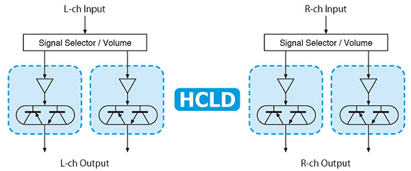

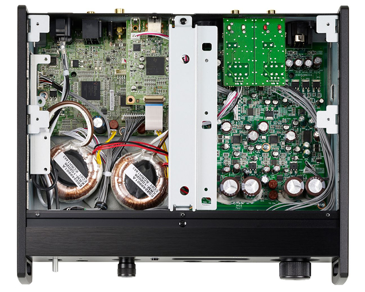

전원부 및 아날로그 출력단 또한 듀얼 모노 컨셉이 정확히 부응하고 있다. 이 작은 섀시 안에 전원 트랜스포머는 토로이달 형태로 좌/우 채널에 각각 한 개, 총 두 개의 트랜스포머를 탑재하고 있다. 아날로그 출력단 설계 또한 좌/우 채널 신호 전송 구역을 정확히 대칭형으로 설계해 신호 간섭을 피하고 있다. 특이할 점은 출력 버퍼 회로에서 발견된다. 다름 아니라 밸런스드 모드에서는 디퍼런셜 증폭을, 언밸런스드 모드에서는 병열 증폭하는 디스크리트 형태 버퍼 출력단을 마련했다. 이를 티악에서는 HCLD 회로라고 부른다. 고사양 음원의 다이내믹스 손실을 막기 위한 방편이라고 할 수 있다.
 NT-503은 HCLD 아날로그 출력단을 제공한다.
이 외에도 디지털 섹션과 아날로그 섹션의 상호 간섭을 막고 PC 등으로부터 유입되는 노이즈로부터 음질적 왜곡을 없애기 위해 디지털 절연 방식을 구현해놓았다. 무엇보다 전체 설계에서 고음질, 고사양 음원 재생에서 문제될 수 있는 음질 저하와 손실을 줄이기 위해 하이엔드 기기에서나 볼 수 있었던 설계들이 다수 포착된다.
 NT-503 내부

헤드폰 출력단 또한 아날로그 라인 출력단과 마찬가지로 HCLD 회로로 설계되어 있다. 병렬 모드에서 총 네 개의 출력단 트랜지스터가 각 채널의 정, 역 위상 신호를 증폭해 드라이빙하는 형태로 채널당 500mW 출력을 갖는다. HCLD 회로 덕분에 출력 대비 매우 정교하고 강력한 구동력을 확보했으며 AB급 증폭이지만 대부분의 증폭은 A클래스 모드에서 이루어진다고 티악은 주장하고 있다.

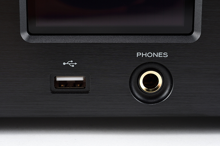

 USB와 헤드폰 입력단자

테스트에는 다인오디오 컨피던스 C4 및 케프 LS50 그리고 앰프는 플리니우스 M8/P8 및 웨이버사 AMP2.5 등을 사용했다. PC와 연동해 DAC의 성능은 물론 네트워크 스트리밍으로서 테스트했고, 이 외에 블루투스, USB 메모리 등을 통해 재생음을 관찰했다. 기본적으로 무선 네트워크는 지원하지 않는 점은 아쉽지만 이외의 기능은 매우 알찬 편이다. 대체로 네트워크 스트리밍 방식으로 테스트했으며 아이폰을 활용 티악 HR 리모트 앱을 사용해 조정했다.
 NT-503의 다양한 기능들
