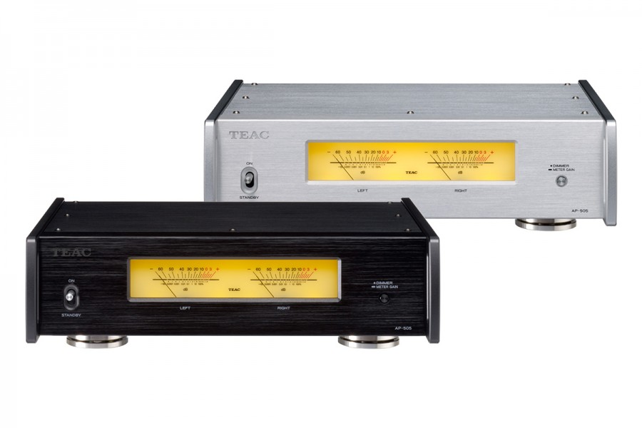

티악(Teac)의 파워앰프 신제품 AP-505는 컴팩트한 크기면서도 실용 최대 출력으로 스테레오/바이 앰프 130W+130W(4Ω), 브릿지 모드 250W(8Ω)의 고출력을 제공합니다.

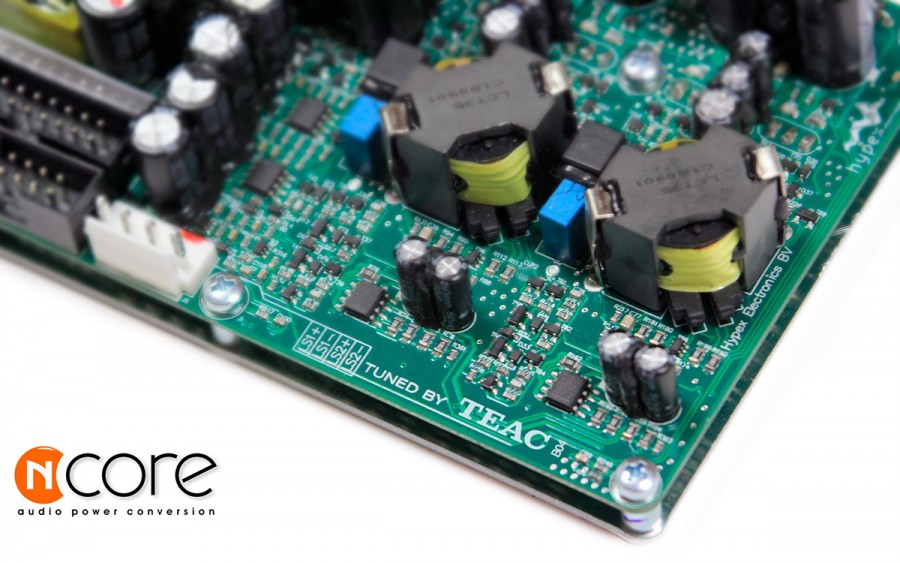

파워앰프 부에는 네덜란드 하이펙스(Hypex)의 N코어(Ncore)를 티악의 음질튜닝을 거쳐 전용 설계 모듈로 탑재합니다. 모드 전환은 스테레오 동작 외에도 우퍼와 트위터를 독립적으로 구동하는 바이앰프 연결, 고출력 브릿지(BTL) 연결을 지원하여 다양한 환경에 대응합니다.

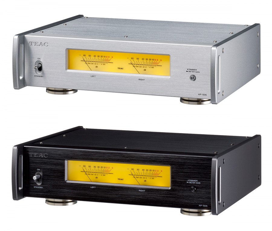

알루미늄 재질의 견고한 스틸섀시는 고급스러움을 더했으며, 오디오 기기의 존재감을 나타내는 대형 레벨미터를 탑재합니다. 또한 3점 지지 방식의 핀 포인트 풋을 통해 소리의 윤곽을 두드러지게 하며 높은 분해능과 음상 정위를 실현하였습니다.

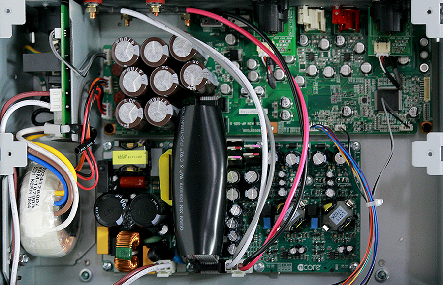

전용 튜닝의 하이펙스 N코어(Hypex Ncore)
파워앰프 모듈로 고효율과 고음질을 양립한 하이펙스 N코어를 채용하여, 컴팩트한 크기에도 130W+130W, 브릿지 모드에서 250W의 고출력을 실현하였습니다. AP-505에 탑재된 N코어는 티악의 튜닝을 거친 전용설계 모듈로 섬세한 피아니시모로부터 강력한 포르테 시모까지 원래의 음악표현을 손상시키지 않으면서 스피커를 드라이브합니다.

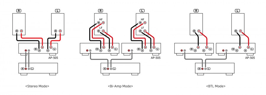

다양한 환경에 활용하는 3가지 모드
AP-505는 컴팩트한 오디오 시스템을 구축할 수 있으며 다양한 용도로 활용할 수 있는 3가지 모드를 제공합니다. 스테레오 모드 시 130W+130W 사용이 가능하며, 2대를 1세트로 사용하여 트위터와 우퍼를 독립적으로 구동하는 바이앰프 모드, 브릿지 모드에서 250W(모노)의 고출력 구동이 가능합니다. 다양한 모드를 제공하여 사용하는 스피커에 맞는 최적의 시스템을 구축할 수 있습니다.

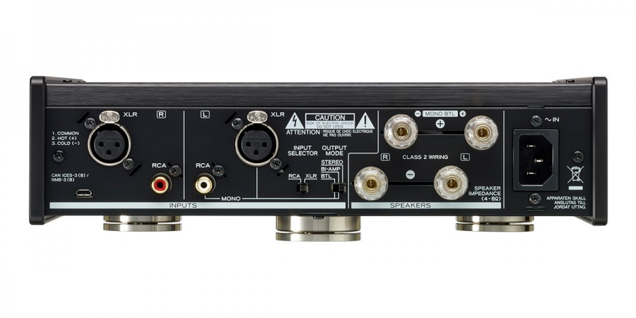

전면 패널과 상단 및 사이드 패널에 알루미늄 재질에 스틸 섀시를 덮은 고급 케이스 디자인을 채용하였습니다. 무거운 부품 등을 통해 발생하는 물리적인 진동을 억제하여 모든 회로가 안정적으로 동작할 수 있는 섀시를 실현하였습니다. A4 크기의 컴팩트한 본체는 현대적인 인테리어에 잘 어울뿐만 아니라 PC-Fi 환경에서도 효율적인 배치가 가능합니다. 2대를 사용하는 바이앰프 또는 브릿지 연결 시에도 컴팩트 한 시스템 구성이 가능하며, 자유로운 청취환경을 제공합니다. 후면 스피커 단자는 케이블의 연결이 쉽도록 배치했으며, 작은 섀시임에도 굵은 스피커 케이블의 연결도 용이합니다.
전송 노이즈를 제거하는 풀 밸런스 회로
프리앰프, 파워앰프 부의 모든 스테이지에서 풀 밸런스로 전송하여, 공통 모드 노이즈를 철저하게 배제하였으며, 저 노이즈, 뛰어난 S/N비의 신호전송을 실현하였습니다.
음질을 위한 회로설계와 엄선된 오디오 전용부품 사용
음질에 크게 영향을 미치는 프런트 엔드 앰프는 입력신호의 음악정보를 손실 없이 전달하는 고음질 OP 앰프 MUSES 8820E를 RCA/XLR 두 입력회로에 사용하였습니다. 또한 입력단의 전원부는 좌우의 정류회로를 전원 트랜스 출력에서 완전히 분리하였으며, 4,700μF의 대용량 캐패시터를 각 채널에 4개씩 총 8개를 탑재하여 이상적인 전원 평활회로를 실현하여 채널 간 간섭이 없는 우수한 음장을 재현합니다. XLR 입력에는 커플링 콘덴서를 배제한 고음질 회로를 채용하여 콘덴서에 의한 소리정보의 전송손실을 제거하고 입력신호의 음악정보를 그대로 전달합니다.
대용량 트로이달 트랜스의 전원부
입력버퍼는 대용량 트로이달 트랜스, 정류회로에는 쇼트 키 배리어 다이오드(SBD)를 채용하였습니다. 일반적인 다이오드에 의한 정류회로에서 정류 노이즈의 발생이 음질에 미치는 영향을 제거하였으며, SBD에서 정류 노이즈의 발생을 억제하여 깨끗하고 안정적인 전원을 각 섹션에 공급합니다.

음악을 시각적으로 표현한 레벨미터

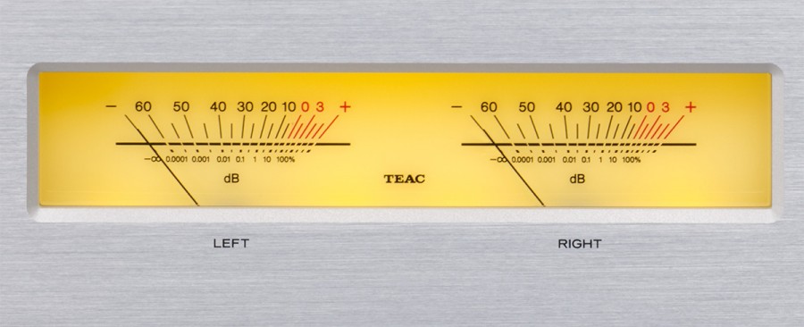

오디오 신호의 레벨에 맞춰 움직이는 2개의 레벨미터는 오디오 기기의 존재감을 보여주고 시각적으로 음악을 즐기는 것이 가능합니다. 4단계 밝기조절 뿐만 아니라 레벨 미터의 동작을 끄거나 감도를 높여 더욱 역동적인 움직임을 제공하는 등 사용자 정의로 사용할 수 있습니다. 또한 백라이트를 끄더라도 전원의 On/Off를 멀리서 확인할 수 있는 토글 전원 스위치를 채용하였습니다.

아날로그 입력부
밸런스 입력
커넥터: XLR (2 번 HOT) × 1
입력감도: 1.3V (출력 8Ω, THD 1%)
입력 임피던스: 10kΩ 이상
언밸런스 입력
커넥터: RCA 단자 (금도금) × 1
입력감도: 0.66V (출력 8Ω, THD 1%)
입력 임피던스: 10kΩ 이상
스피커 출력 부
커넥터: AWG8 대응 나사식 단자 × 1조(금도금 바나나 플러그)
스피커 적합 임피던스: 4Ω~16Ω(스테레오, 바이앰프), 8Ω~16Ω(브릿지)
