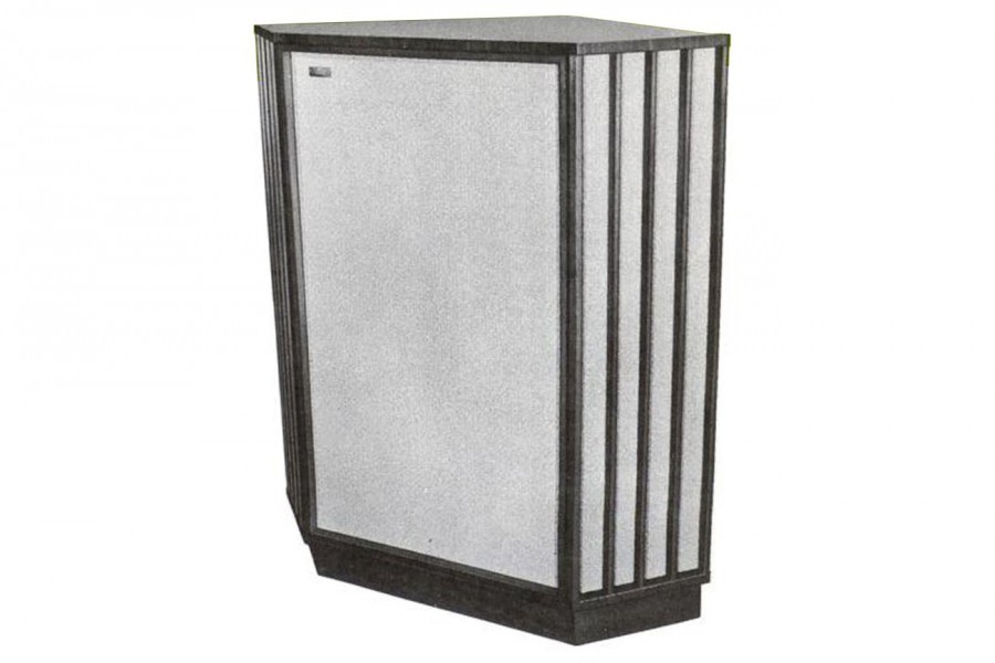

탄노이의 백 로드 혼
일본의 소설가 고미 야스스케(Yasusuke Gomi, 五味康祐)
이 즈음 고미 야스스케라는 분이 나타난다. 원래는 아쿠가다와 상을 수상할 정도로 순수문학계의 신성이었는데, 이런 분야에서 돈을 벌기란 하늘의 별을 따는 것보다 어려웠다. 당연하지 않은가?
그렇게 빈곤 선상에서 헤매던 어느 날, 우연히 숍에서 나온 탄노이의 천상의 음에 반해, 결국 돈이 되는 검호 소설을 쓰기로 하면서 돈을 모을 수 있었다. 그러고는 평소 꿈꿔왔던 탄노이, 그것도 오토그래프를 사기 위해 직접 영국에 건너가 실물을 보고 구매한 것이다.
당시 일본의 애호가들은 탄노이의 드라이버를 가져다가 이런저런 방식으로 통을 짜서 재생해 봤다. 그러나 도무지 저역이 나오지 않았다. 하는 수없이 별도의 우퍼를 장착한 방식을 고안했다고 한다. 탄노이는 중고역 드라이버다, 라는 인식이 팽배했던 것이다.
탄노이 오토그래프(Autograph) 스피커
그러다 고미가 주문한 온전한 형태의 오토그래프가 도착해서 살펴보니 그냥 15인치 동축형 드라이버만 장착되어 있었다. 이래 갖고 제소리가 날까, 의문이 들 수밖에 없었다. 일단 마란츠 7을 중심으로 한 앰프에 걸어보니, 전혀 문제가 없었다. 오히려 무시무시한 저역이 쏟아져 나왔다. 거기에 사람의 마음을 움켜쥐는 절묘한 음색과 아름다움. 그냥 하염없이 눈물만 흘릴 뿐이었다.
여기서 백 로드 혼의 중요성을 실감하게 된 것이다. 당시 일본의 난다 긴다 하는 스피커 귀신들도 이런 복잡한 형태의 인클로저는 감히 상상할 수 없었다. 지금도 이 백 로드 혼은 탄노이의 비기 중 하나다.

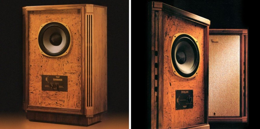

왼쪽부터 에딘버러(Edinburgh), 스털링(Stirling) 스피커
탄노이 그리니치(Greenwich) 스피커

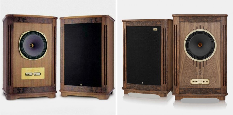

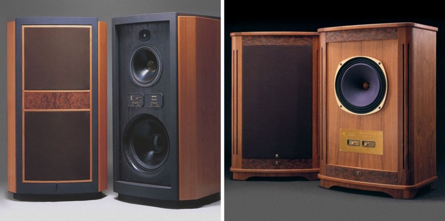

탄노이의 역사를 살펴보면, 미국에서 다시 영국으로 돌아와 의욕적으로 신제품을 론칭하던 1980년대가 매우 중요하다는 것을 알 수 있다. 이 시기에 GRF 메모리, 웨스트민스터, 에딘버러, 스털링, 그리니치 등이 차례로 출시되었다. 1981년부터 84년까지 3년에 걸쳐, 이른바 프레스티지 시리즈로 정의할 수 있는 모델 대부분이 나온 것이다.

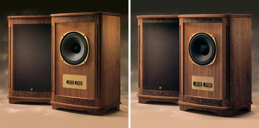

왼쪽부터 캔터베리(Canterbury) 15, 12 스피커
그런 면에서 우리가 한참 서울 올림픽을 치르던 1988년에 나온 캔터베리는 좀 이색적인 존재다. 디자인 자체가 워낙 수려한 데다가, 15인치와 12인치라는 두 개의 모델로 각각 출시되었기 때문이다.
왼쪽부터 킹덤(Kingdom), 캔터베리(Canterbury) 15/HE 스피커
왼쪽부터 캔터베리(Canterbury) SE, 캔터베리 GR-OW 스피커
이후 1997년에 탄노이가 PA 기술을 한껏 응용해서 홈용으로 발표한 킹덤이 나온다. 그 기술을 자연스럽게 이양한 캔터베리 HE가 1998년에 나온 것은 당연한 수순. 그 후 2006년에 SE 버전이 나온 다음에 2014년에 드디어 GR 시리즈가 나왔다.
한편 최근에 킹덤 로열이 새롭게 나오면서 그 기술을 이양한 후속기 GR-OW 시리즈가 나온 것 역시 당연한 수순이다. 이번에 만난 것이 바로 GR-OW 버전이다.

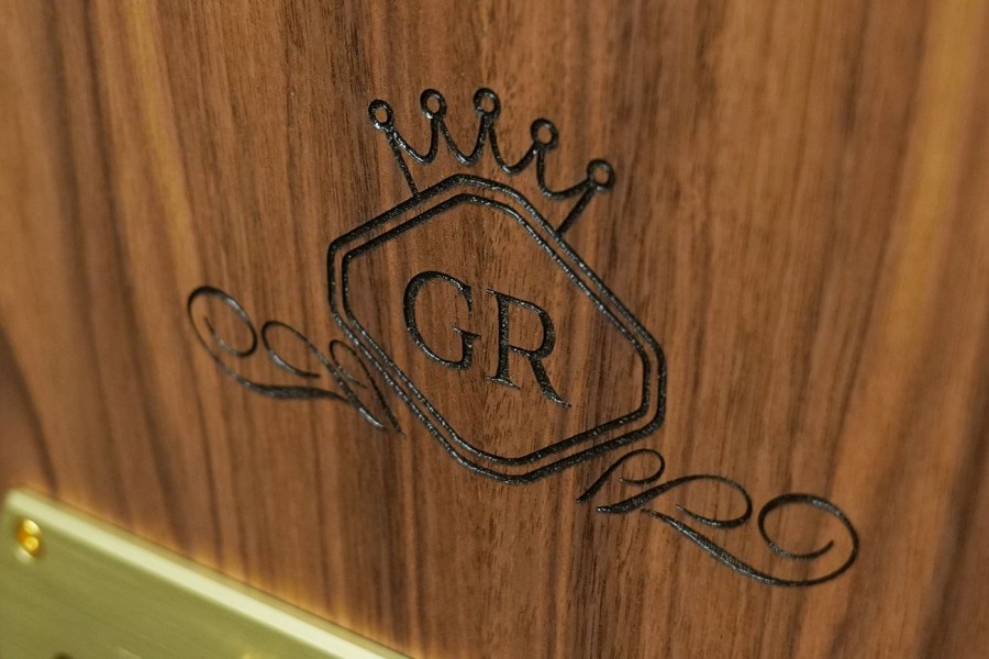

GR은 “Gold Reference”의 약자다
참고로. GR은 “Gold Reference”의 약자다. 1967년에 발매된 역사적 명기 모니터 골드를 계승한 제품이라는 의미를 담고 있다. 그리고 OW는 “Oiled Walnut”의 약자. GR에서 어느 정도의 업그레이드가 이뤄졌다고 보면 된다. 이 부분은 아랫부분에 따로 언급하기로 하겠다.

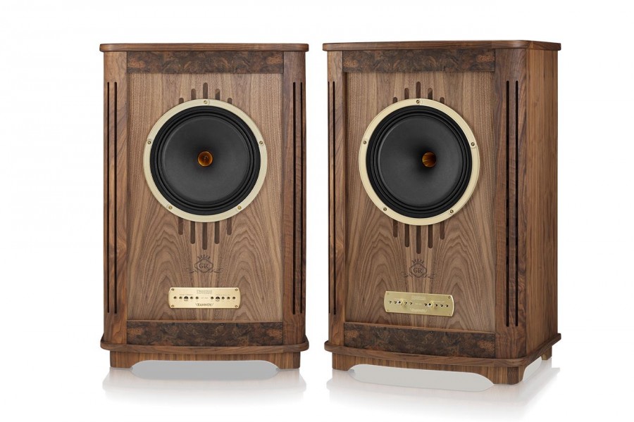

럭셔리한 외관

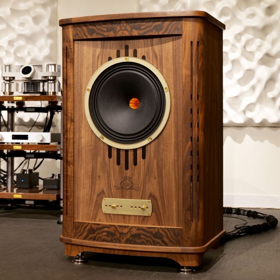

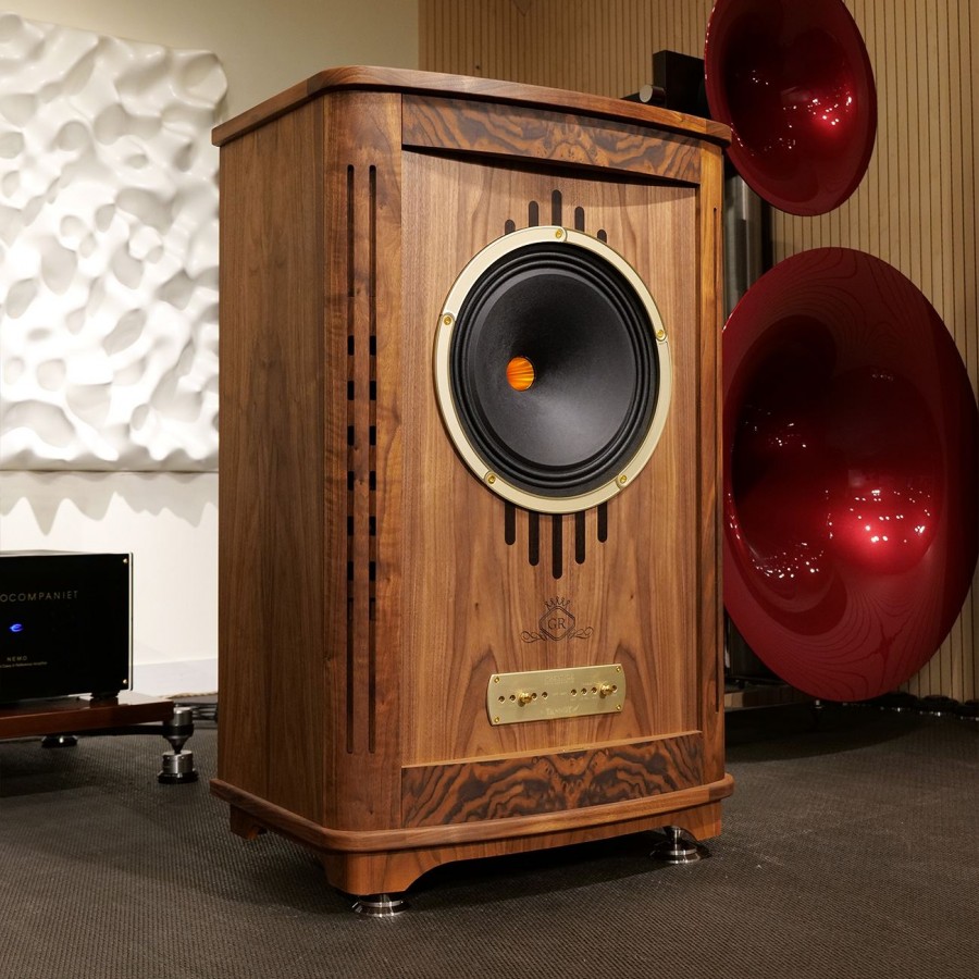

일단 본 기는 그냥 보는 것만으로도 만족스럽다. 수려한 목재 마감은 그 자체로 음악의 향기가 절로 우러나오는 듯하다. 목재가 주는 안도감이나 편안함이 분명히 있고, 적절하게 오일을 발라주고 관리해 주면 세월이 흐르면서 더욱 원숙해지게 된다. 그게 바로 탄노이다운 멋이 아닐까 싶은데, OW 버전으로 진화하면서 그런 느낌은 더욱 강화되었다.

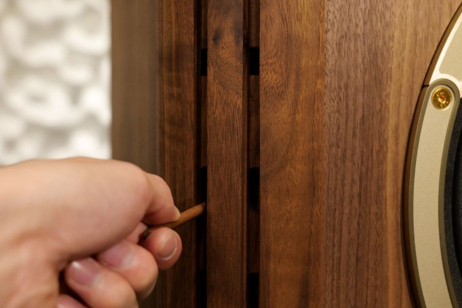

탄노이 캔터베리(Canterbury) GR 스피커 양쪽에는 베어리어블 디스트리뷰티드 포트(Variable Distributed Port)라고 하는 작은 포트가 있다. 포트는 동봉된 작은 막대기를 이용하여 위아래로 열고 닫을 수 있다.
본 기의 양쪽에 작은 포트가 보인다. 동사는 이것을 베어리어블 디스트리뷰티드 포트라고 부르는데, 백 로드 혼을 적절히 구사하되 웨스트민스터만큼 사이즈를 키우지 않았다는 의미로 해석이 된다.
실제로 본 기는 높이가 110Cm 정도. 무게는 63Kg에 달한다. 크다면 클 수 있지만, 15인치 드라이버를 장착한 모델로서는 그리 부담스러울 정도는 아니다. 또한 웨스트민스터와는 달리, 기민하면서 아름다운 음색을 갖추고 있어서, 이 모델 자체의 미학도 따로 포착이 된다. 그런 면에서 굳이 상급기와 비교할 필요는 없다고 하겠다.
참고로 탄노이의 생산지에 대한 루머가 여러 곳에서 도는 모양인데, 동사가 소재한 스코틀랜드의 코트브리지에서 새롭게 공장을 지으면서 100% 인하우스 제작을 고수하고 있다. 당연히 숙련된 장인의 핸드메이드 기법이 동원되고 있다. 따라서 이 부분에 대한 오해는 이 기회에 지웠으면 싶다.
탄노이 캔터베리(Canterbury) GR 스피커의 하단에는 고역의 에너지와 롤 오프를 조정할 수 있는 스위치
 본 기의 하단에는 고역의 에너지와 롤 오프를 조정할 수 있는 스위치가 배치되어 있다. 각각 0.5dB 단위로 총 5 단계에 걸쳐 컨트롤할 수 있다. 고역부를 다룬다고 하지만, 이게 결국 전체적인 밸런스를 변화시키기에 저역 또한 표정이 바뀐다. 자신의 취향이나 룸의 상황에 맞게 조정하면 될 것 같다.

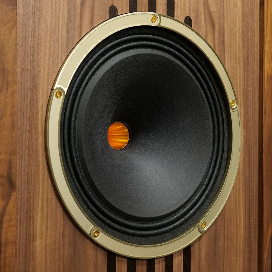

본 기 GR-OW는 킹덤 로열을 만들면서 이룬 성과를 담고 있다. 따라서 전작과는 미묘한 차이가 있을 것으로 예상이 된다. 실제로 음을 들어보면 전체적인 음색이나 스피드 등에서 어느 정도의 개선이 이뤄졌다고 판단이 된다. 하지만 GR 시리즈의 전통을 지켜나간다는 의미에서 모델명에 GR을 지우지 않았다고 보면 좋을 것이다.
드라이버 구성을 보면, 15인치 우퍼, 실제로는 미드베이스 드라이버가 대부분의 음성 신호를 커버하고 있다. 당연하다. 고역과 크로스오버 포인트가 1.1KHz인 점을 감안하면, 트위터부가 상당히 광대역한 특성을 갖고 있다고 판단이 된다. 타사의 제품들이 주로 3, 4KHz 대역에서 끊는 것을 보면, 이 부분은 좀 특기할 만하다.
사실 고역을 어느 포인트에서 끊는가는 좀 미묘한 문제다. 주로 3, 4KHz 대역이 인간의 귀에 민감하게 대응하기 때문에, 이 부분을 건드리지 않는 것이 좋다는 평이 많다. 그런 면에서 아예 1KHz 대역으로 포인트를 내린 점은, 그 자체로 장점을 갖고 있다고 볼 수 있다.
중저역 드라이버는 파이버 페이퍼 펄프 콘이다. 전통적인 펄프 콘을 기본으로 하되, 파이버 소재를 더해 강도와 댐핑력을 높인 것이다. 사실 페이퍼 콘이 자아내는 깊은 맛은 현대 드라이버의 복합 물질이나 금속 소재가 따라갈 수 없는 매력을 갖추고 있다. 어떤 면에서 신소재는 이 페이퍼 콘의 장점을 얼마나 흡수했냐로 판가름이 난다고 해도 과언이 아니다.
그러나 느린 반응과 분할 진동 등 여러 문제를 갖고 있는 소재이기도 해서, 이 부분에서 확실한 개량이 보인다. 탄노이는 탄노이 나름대로 진화하고 있는 것이다. 하긴 서라운드는 트윈톨 방식. 댐핑력의 향상에 크게 기여하고 있지 않은가?
참고로 본 기의 중저역 드라이버는 감도가 뛰어나다. 무려 96dB나 나간다. 대부분 90dB 이하인 일반적인 드라이버와 비교하면, 정말 경탄할 만하다.
새로운 웨이브가이드

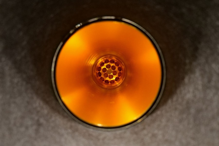

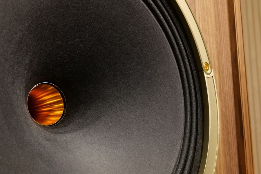

이어서 고역을 보면, 미드베이스 정 중앙에 위치하고 있음을 알 수 있다. 자세히 들여다보면 안으로 꽤 깊숙한 곳에 포진하고 있다. 그러나 그냥 진동판만 보이지 않고, 탄노이만의 특수한 기술로 직진성을 높이고 있다. 이른바 웨이브가이드의 채용이다.
전통적으로 탄노이는 튤립 방식을 사용했다. 하지만 본 기는 페퍼팟(PepperPot) 방식이 쓰이고 있다. 자세히 보면 구멍이 송송 뚫린 금속제 보호막이 설치되어 있는 것을 발견할 수 있다.
이렇게 해서 중저역 드라이버와 고역은 정확한 타이밍을 구현하고 있다. 참고로 진동판은 2인치 구경의 알루미늄/마그네슘 알로이 돔 타입이다. 동사만의 비법으로 구현한 복합 물질이 사용되고 있음을 알 수 있다.
아무튼 이래서 본 기는 28Hz~22KHz라는 대역을 구현하고 있다. 싱글 드라이버라는 성격상 이례적인 광대역이라 볼 수 있는데, 이것은 비단 드라이버뿐 아니라, 동사만의 인클로저 테크놀로지가 가미한 결과라 하겠다.

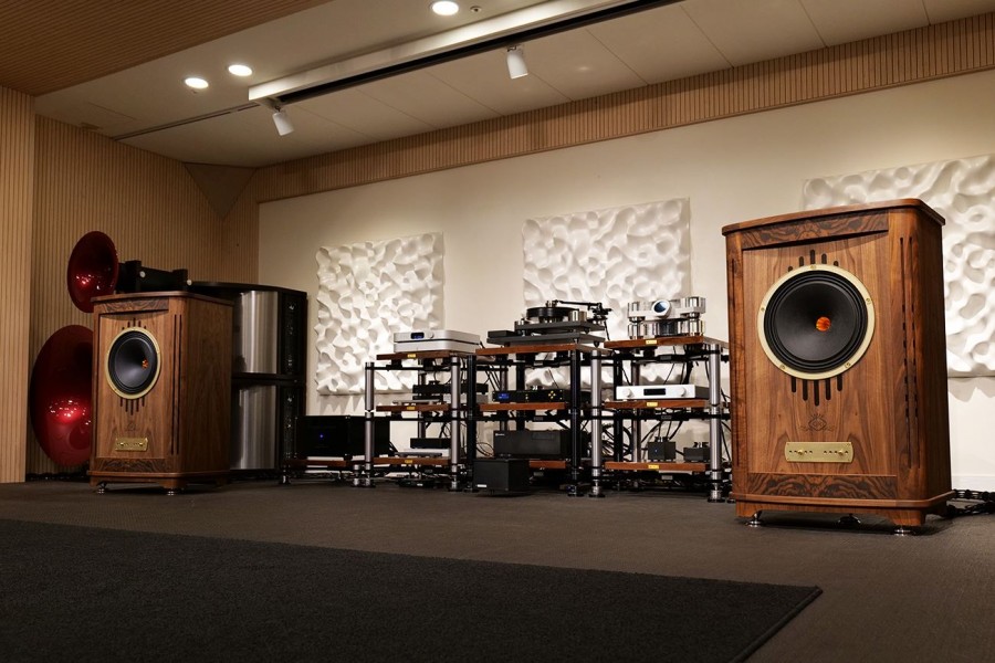

본 기의 시청을 위해 앰프는 일렉트로콤파니에의 EC4.8 MK2 프리와 Nemo AW600 모노블록 파워가 투입되었다. 소스기는 룬 코어를 중심으로 MSB 레퍼런스 DAC를 통해 여러 음원을 들었다. 그중 인상적인 곡의 리스트는 다음과 같다.
  • 말러 ⟨교향곡 6번 1악장⟩ 테오도르 쿠렌치스(지휘)
  • 다이애나 크롤 ⟨Temptation⟩
  • 데이브 브루벡 ⟨Take Five⟩
  • 도미니크 필스-에임 ⟨Birds⟩

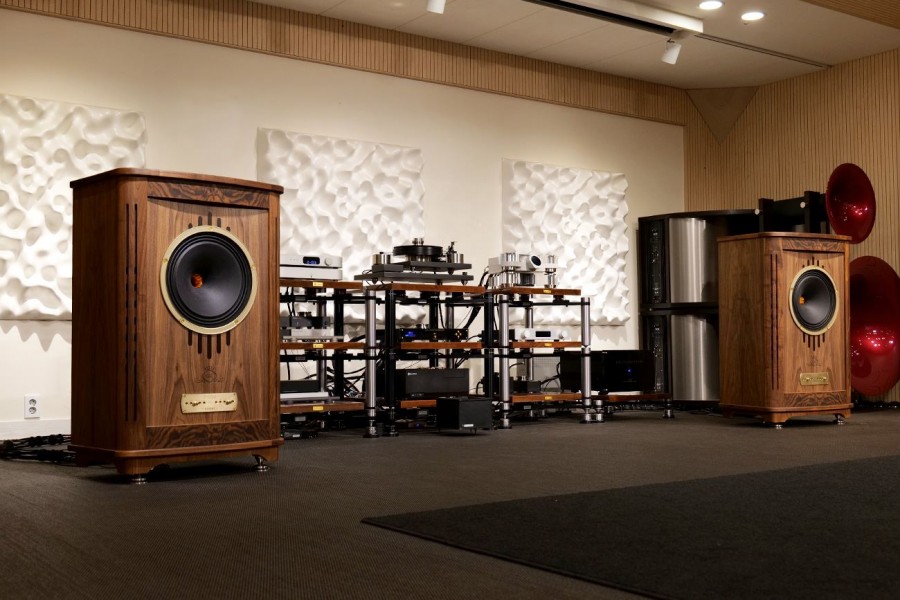

우선 말러부터. 시청에 사용한 공간은 본 하이파이 클럽의 메인 룸이다. 상당히 크고, 음향 처리가 잘 된 공간이다. 그러다 보니 본 기가 북셀프 정도로 보일 정도다. 그리고 여기서 마치 물고기가 물을 만난 듯 자유롭게 뛰어노는 모습을 보인다.
그간 탄노이라고 하면, 스피커 사이에 오디로 랙을 설치하고, 뒷벽에 거의 붙여놓는 형태로 운영해왔다. 하지만 이것은 제품이 실력을 절대로 100% 발휘할 수 없는 세팅이다. 이번의 경우처럼 옆과 뒤의 벽에서 띄어놓고, 제대로 숨 쉴 공간을 주면 왜 탄노이가 동축형 방식에 집착하는지, 그 이유를 알게 된다.
