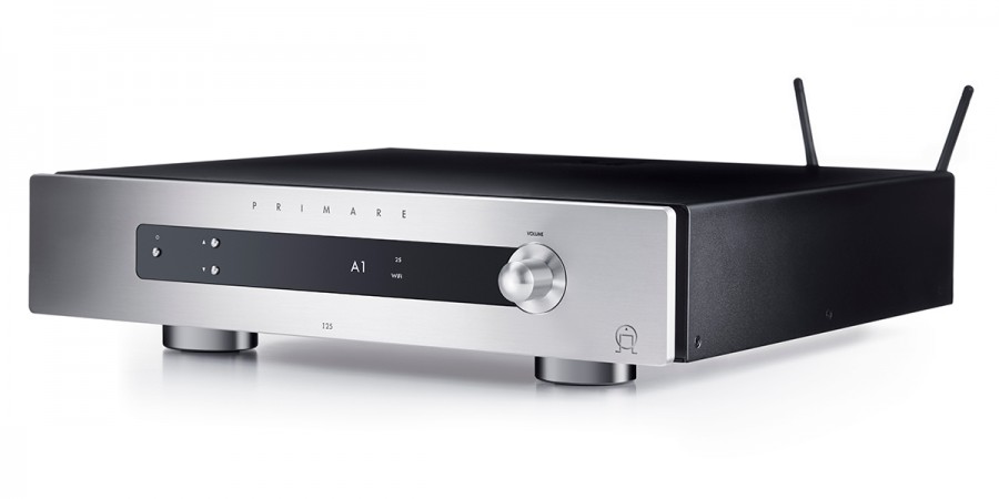

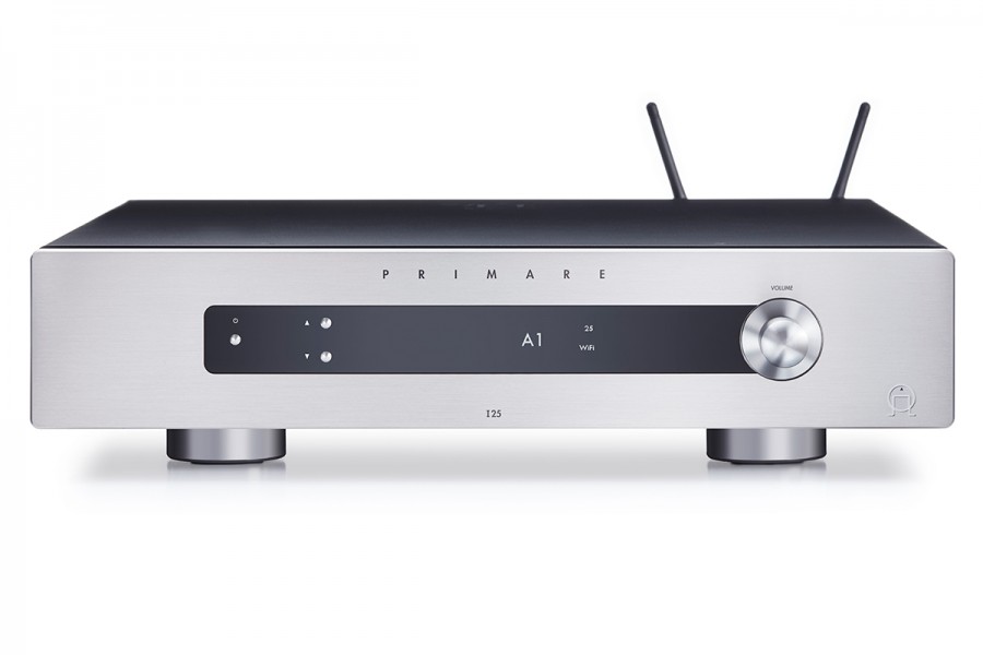

I25 프리즈마 프라이메어의 20 시리즈 인티앰프 신제품입니다. 디지털 및 아날로그 음악 재생을 지원하는 인티앰프로 소스가 아날로그 혹은 디지털인지, 저장된 음원인지, 스트리밍인지, 유선인지 무선인지 관계 없이 안정적인 성능을 제공합니다.
프라이메어의 대표 모델인 I25 프리즈마는 I35 프리즈마와 함께 여러 수상경력에 빛나는 UFPD 올 아날로그 클래스 D(All-Analog Class-D) 기술의 업그레이드 버전인 UFPD 2 앰프 시스템을 사용한 것이 특징입니다.
I25 프리즈마는 가청 대역폭에서 채널당 100W(8Ω)의 출력을 제공합니다. I25 프리즈마는 음악을 생동감 있게 만드는 동시에 자연스러우면서도 빠르고 깨끗하며 민첩한 사운드를 제공합니다. 또한, 아날로그 입력 외에도 고해상도를 지원하는 DAC 스테이지와 프리즈마 연결 및 제어 기술을 제공합니다.

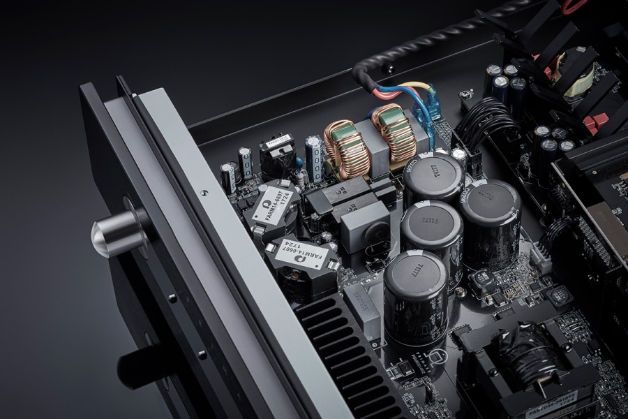

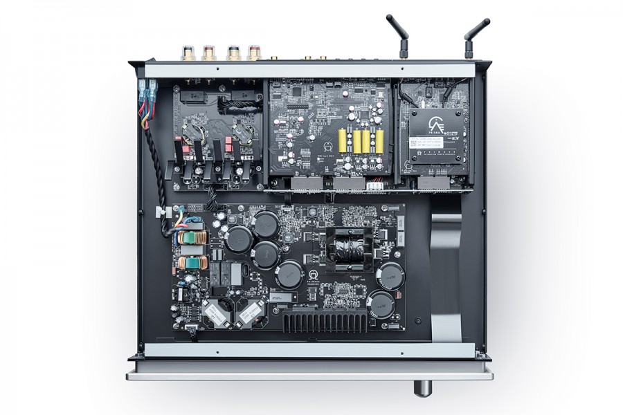

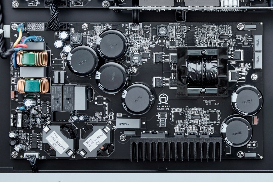

엄격하게 설계한 독립 전원부
프라이메어의 모든 설계는 프랙티컬 디자인 접근방식(Practical Design Approach)의 결과로 두 가지 디자인 요소에 중점을 두었습니다. 전원 공급장치 설계를 철저히 하여 모든 설계 요소가 최대한 효과적으로 작동합니다. 모든 제품과 회로에는 고유한 전원 공급장치 솔루션이 필요합니다. 일반적인 리니어 전원 공급장치 또는 고급 스위칭 전원 공급장치는 활용도에 맞춰 사용해야 합니다. 엄격하게 설계한 독립적인 전원 공급장치는 각 부분에 전략적으로 배치하여 어느 부분에나 충분한 전원을 공급할 수 있어야 합니다.

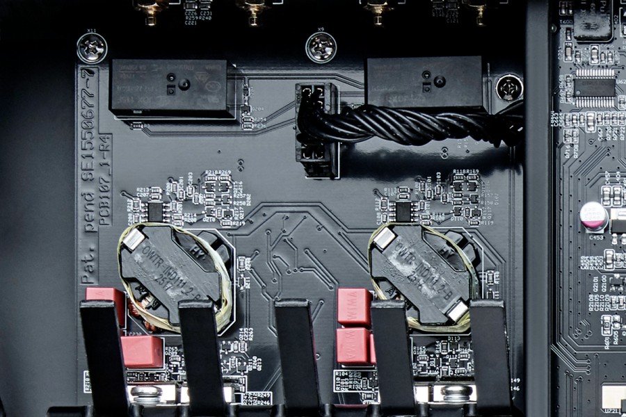

최단 경로, 대칭 설계
I25는 각 개별 구성요소와 하위 회로를 최단 경로로 구성하였으며, 전체적으로 응집력을 발휘할 수 있도록 대칭형태로 작동합니다. 심플한 전기 설계를 통해 복잡한 제품에도 가능한 최단 신호경로를 활용합니다. 결과적으로 왜곡을 줄이고 전체 효율을 높이는 동시에 더 적은 부품을 사용합니다. 2층 및 4층 양면 회로보드 구성으로 가장 짧은 신호경로를 제공하는 동시에 회로 및 하위회로 구성요소의 레이아웃을 더욱 심플하게 구성하여 최상의 성능을 제공합니다.
표면실장 부품은 기계적으로 고정하기 위해 납땜을 사용하여 회로 장치 또는 부품을 회로 기판 트레이스에 직접 연결합니다. 전통적인 대형 회로장치 또는 구성요소의 각 연결지점에서 소형 금속 리드 또는 배선을 제거하면 신호경로가 전체적으로 짧아집니다. 또한 기존의 대형 부품은 구멍 또는 눈금 구조가 요구되므로 부품의 리드가 회로기판에 직접 접촉되는 것을 제한하고 솔더링하는 기계적 연결방법을 사용합니다. 대부분의 대형 장치에 사용되는 납땜이나 금속 리드는 최상의 신호전송을 보장하지 않으므로, 잘 설계된 회로라고 하더라도 잠재적인 성능을 하락시킵니다.
정교한 입력회로 설계, 밸런싱 모드 볼륨 컨트롤
정교하게 설계한 입력회로는 입력 스위칭을 위해 릴레이를 사용하여 기존 CMOS(Complementary Metal-Oxide-Semiconductor) 스위치보다 우수한 절연 및 사운드를 제공합니다. 향상된 2 x 4 채널 밸런싱 모드 볼륨 컨트롤 IC를 사용하여 채널 밸런싱 및 저음 재생능력을 최적화합니다. 자동 감지 입력회로는 모든 입력소스가 활성화 될 때 자동으로 입력을 선택합니다.

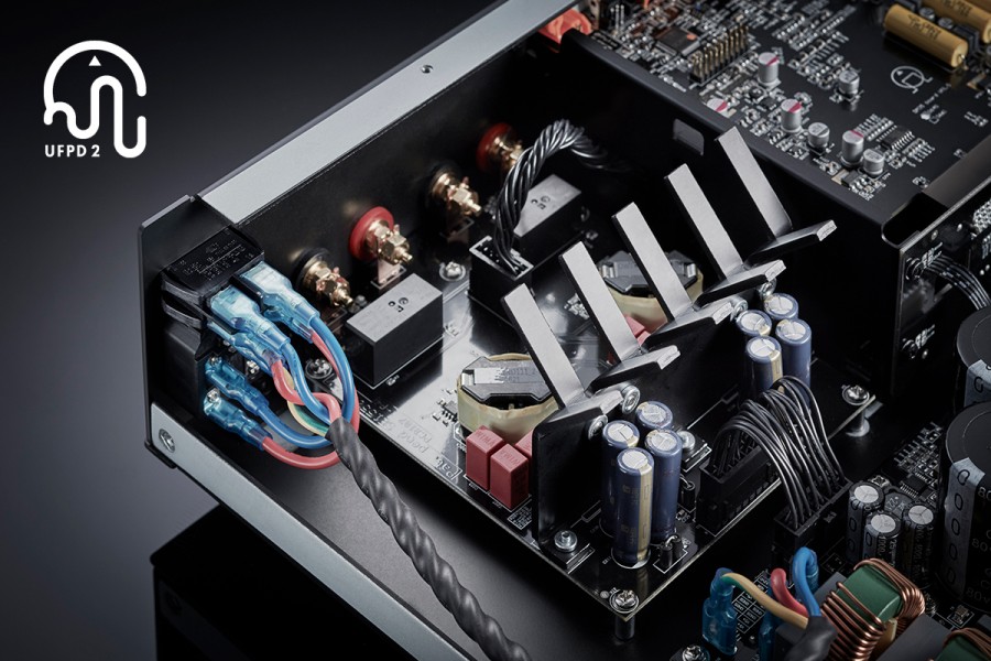

낮은 왜곡의 UFPD 2 앰프 기술
I25의 앰프 섹션은 새롭게 개발한 UFPD 2 증폭기술을 사용하여 매우 낮은 왜곡, 즉각적인 상승 시간 및 전대역폭에 걸쳐 리니어 증폭을 통해 즉각적이고 지속적인 고출력을 제공함으로써 광대역 주파수 대역에서 자연스럽고 빠르고 깨끗하고 민첩한 사운드를 제공합니다. UFPD 2는 게인 대 주파수 곡선에 영향을 주지 않는 새로운 앰프회로를 개발하여 대역폭을 제한할 필요가 없어졌습니다.
이렇게 하면 오디오 대역의 위상 이동이 매우 낮고 더 큰 폐쇄 루프 대역폭이 커집니다. 루프 게인이 동일한 2차 필터 오류 증폭이에서 커스텀 출력 코일을 사용하면 전체 오디오 대역에서 피드백을 제어할 수 있습니다. 오디오 대역에서 루프 게인을 일정하게 유지하도록 최적화되었습니다. 즉, UFPD 보다 저역 주파수는 더 낮게, 고역 주파수는 더 높게 재생할 수 있습니다. 결과적으로 UFPD 2의 노이즈가 낮아지고 리니어 증폭이 향상되어 음악의 홀로그램, 3차원, 자연스럽게 느껴지는 풍부함을 더해주며 칠흑 같은 배경을 제공합니다.
클래스 D 앰프 기술은 많은 이점을 갖고 있는데, 그 중 하나는 앰프 모듈 내에 회로 기판에서 방열판을 사용할 수 있어 발열을 억제할 수 있으며, 회로의 신호경로를 크게 줄여 출력장치를 스피커 출력 단자에 직접 연결할 수 있습니다.
전원 공급장치 섹션
UFPD 2 앰프 모듈이 스피커에 전력을 공급하는 속도를 고려할 때, 스위치 모드의 전원 공급장치는 피크와 과도 버스트 요구사항을 충족하기 위해 훨씬 더 안정적인 전압을 제공할 수 있는 유일한 선택이었습니다.
새롭게 개발한 APFC(Active Power-Factor Correction) 컨버터는 기존 전원 공급장치보다 최대 5% 더 효율적이며, 서로 180도 위상이 다른 이중 PFC 컨버터로 구성됩니다. AFPC는 입력 전류 고조파를 방지하기 위해 동일한 소스에서 전원이 공급되는 다른 장치와의 간섭을 최소화합니다. 이를 통해 총 전류 리플이 감소하고 EMC(Electromotive Compatibility)가 향상되며, PFC 컨버터의 출력에서 전류 리플도 감소하여 회로 내 스트레스가 줄어듭니다. 또한 이 전원 공급장치는 ‘전환 모드’라는 방식으로 작동하여 전환 손실을 최소화하고 UFPD 2 증폭 모듈에 전력을 공급할 때 전체적인 효율을 향상시킵니다.

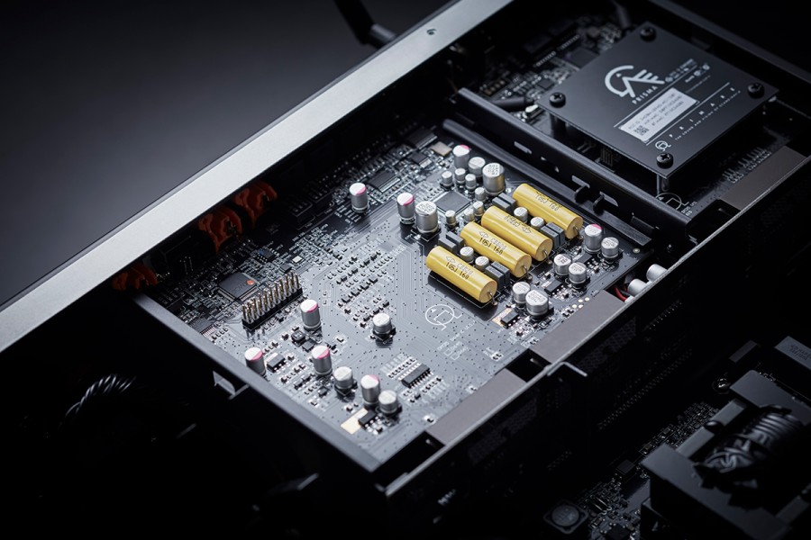

D/A 변환 테크놀로지
I25 프리즈마의 세련된 DAC 스테이지는 완벽한 정확성과 음악성을 갖춰 거의 모든 디지털 소스를 재생할 수 있도록 오리지널 소스와 최대한 가까운 고해상도 사운드를 재생합니다. DAC 스테이지의 핵심은 AKM의 베리타(Verita) 시리즈의 AK4497EQ 칩셋입니다. 벨벳 사운드(Velvet Sound) 기술을 통합한 프리미엄 32bit DAC로 768kHz/32bit PCM, 22.4MHz DSD를 지원하면서 -128dB S/N 비 및 -116dB THD+N의 성능을 제공합니다. 향후 나올 고해상도 파일 형식도 소프트웨어 업그레이드를 통해 지원할 수 있습니다.
AK4497EQ는 새롭게 개발한 스위칭 캐패시터 ‘OSR 더블러(OSR Doubler)’를 통합하여 노이즈 쉐이핑으로 인한 음질저하를 크게 줄여 최대 200kHz의 평탄한 노이즈 플로어를 실현하였습니다. 좌우 채널에 대칭 레이아웃을 활용한 혁신적인 설계 기술은 신호 품질 저하를 방지하고 32비트 디지털 연산 블록을 통해 완전한 32비트 처리를 제공합니다. 입력은 광(Toslink) 디지털 4개, 동축(S/PDIF) 디지털 3개, USB Type-B 1개를 제공합니다.
USB Type-B 입력을 통해 768kHz/32bit PCM 및 DSD 11.2MHz 파일을 재생할 수 있습니다. 1개의 동축 디지털 출력을 제공하여 디지털 신호를 통과하고, 아날로그 소스에서 48kHz 또는 96kHz 디지털 출력을 선택할 수 있습니다.

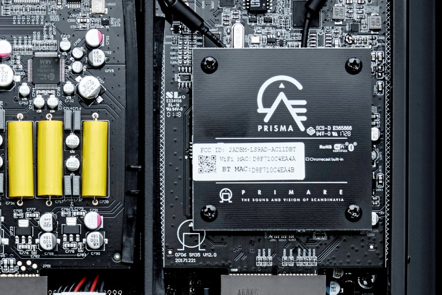

프리즈마(Prisma)
프리즈마는 프라이메어의 새로운 설계로 하이파이 제어 및 연결 솔루션을 특징으로 합니다. 프리즈마는 멀티 룸/멀티 존 연결 및 유무선 미디어 재생을 위해 전용 시스템 제어 앱을 통해 모든 모바일 장치에서 제어할 수 있습니다. 블루투스(Bluetooth), 에어플레이(AirPlay), 스포티파이 커넥트(Spotify Connect), 크롬캐스트(Chromecast)가 내장되어 있어 스트리밍 서비스는 물론 최상의 사용자 경험을 제공합니다.

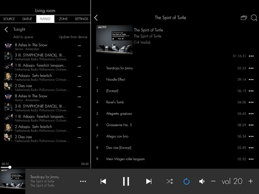

전용 프라즈마 앱
프리즈마 앱은 아날로그 및 디지털, 스트리밍 등 모든 입력 전환이 가능하며, 볼륨 조절 및 입력 감도 조정을 지원합니다. 또한, 입력 이름을 바꾸거나 입력 옵션을 사용자의 환경에 맞게 설정할 수 있습니다. 이외에도 다른 프리즈마 지원 장치 간의 멀티 룸/멀티 존 제어 기능을 제공합니다. NAS 등을 네트워크 플레이에 사용할 경우 플레이리스트의 작성이 가능합니다. 또한, 신호가 입력되면 자동으로 전원을 켜는 기능도 지원합니다.

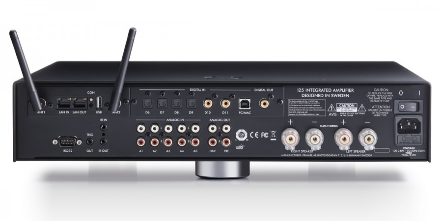

아날로그 입력: RCA×5
입력 임피던스: RCA 15kΩ
라인입력: RCA×1
프리아웃: RCA×1
출력 임피던스: 100Ω(라인, 프리)

입력: 광(Optical)×4(192kHz/24bit), 동축(Coaxial)×2(192kHz/24bit), USB Type B(768kHz/32bit, DSD 11.2MHz)
출력: 동축×1(아날로그 입력: 48kHz, 96kHz, 디지털 입력: 패스스루)

제어: C25 리모컨, RS-232, IR 입출력, 트리거 출력
