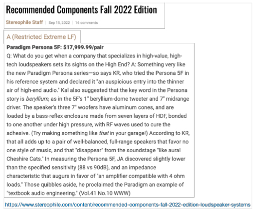

스테레오 파일이 최근 가을판 추천기기 컴포넌트 기기목록을 발표했다. 여느 때처럼 이번에는 어떤 모델이 올라왔는지 궁금한 마음을 가지고 기기 리스트를 검토해보았는데, 그 중에서 반가운 모델을 발견할 수 있있다.
Loudspeaker A (Restricted Extreme LF)
:패러다임 Persona 5F
평소에도 A클래스 평가 제품들은 특별히 더 눈여겨보는 편이었는데, 패러다임이 A클래스에 등재되었다는 소식과 더 나아가서 2018년 이후로 A클래스에 올랐었다는 사실을 알고는 싱당히 놀라운 마음이 들었다. 왜 이제서야 알게 되었을까? 아무래도 패러다임이라는 브랜드의 이미지가 고만고만한 가격대의 중저가 가성비 스피커를 만드는 제조사라는 선입견이 있었고, 절대적인 성능 측면에서는 심각하게 생각해본 적이 없기 때문에 이런 점이 크게 작용했을거라는 생각이 든다.

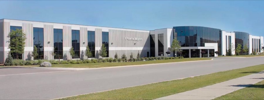

실제로 패러다임의 연혁을 살펴보면, 중저가의 가성비를 추구하는 전략을 추구한 것은 사실이었다. 이런 전략은 82년 패러다임 설립 이후 2000년대 초반까지 회사가 성장하는 동안 줄곧 패러다임을 이끈 핵심이념이자 성장동력원이었다. 하지만 1998년 앤썸(Anthem)과 마틴로건을 인수한 2005년도 이후부터는 생산이설을 확충하고 연구개발에 많은 투자를 하기 시작하면서, 기존과는 다른 변화를 꿈꾸기 시작했다. 실제로 이 시기에 엄청난 크기의 무향실을 갖춘 연구소 시설과 대규모 공장시설에서 컴퓨터 제어를 통한 설계/조립/제작 과정을 구축하면서 전반적인 패러다임 제품의 성능과 마감은 비약적으로 향상되기 시작했다.

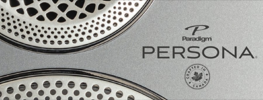

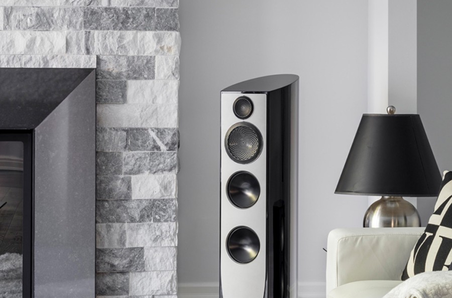

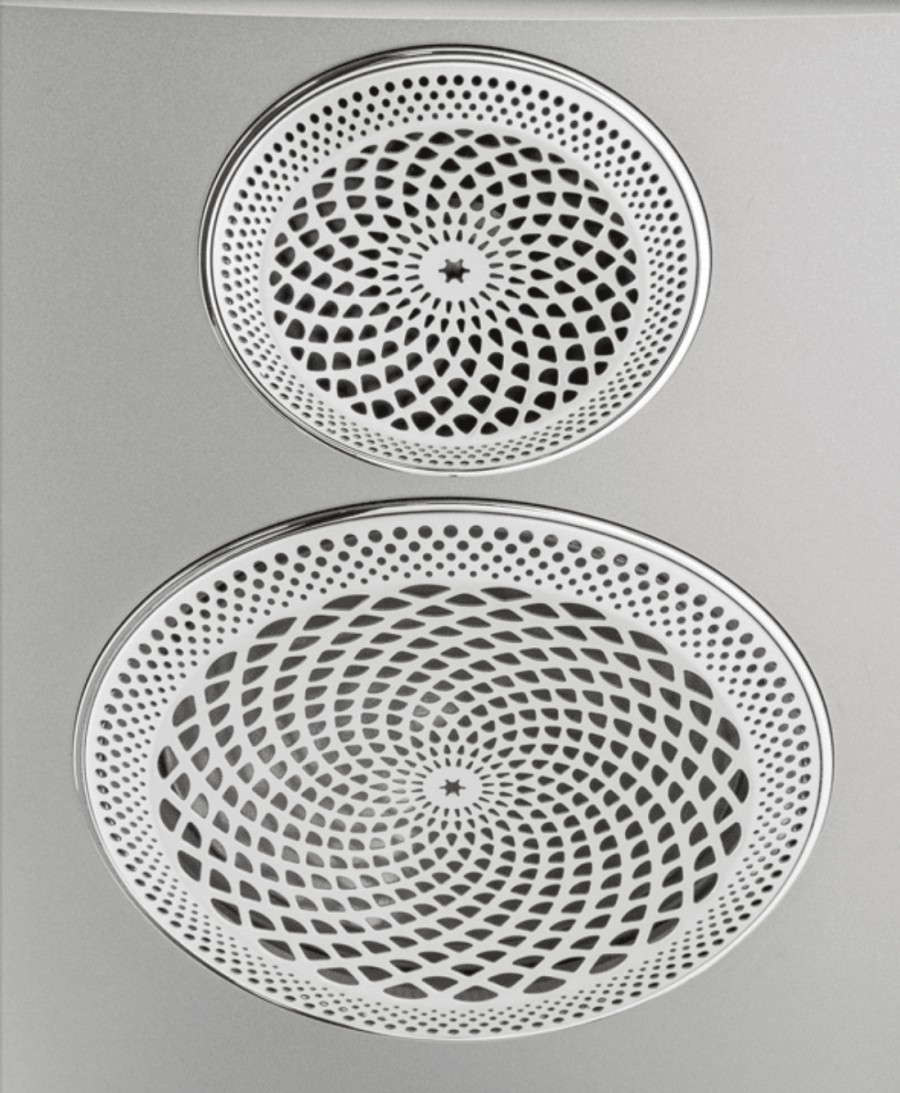

Persona 3F와 B모델은 모두 매우 현대적이고 세련된 외형을 하고 있다. 단정하면서도 매우 깔끔하고, 날렵하면서도 고급스러운 인상을 받는다. 외형상으로 가장먼저 눈길을 끄는 부분으로는 중고역 유닛에는 화려한 문양을 자랑하는 펀칭메탈 그릴 형태의 보호부라고 할 수 있겠다. 이 부분은 일체형으로 장착되어 있어서 제거할 수 없는 형태로 되어 있는데, 기술 설명자료를 살펴보니 PPA(Perforated Phase-Aligning)라고 명명된 드라이버 렌즈 구조라고 설명되어 있었다.
이름에서 유추해 볼 수 있듯이 이 부분은 단순한 장식적인 요소가 아닌 드라이버에서 방사되는 음 중 위상이 어긋나는 음을 없애서 방사되는 음의 위상정렬을 수행하는 기능적인 역할을 함께 수행한다. 잘 모르고 보았을 때에는 스피커 그릴에 너무 멋을 부린 것은 아닐까?라는 생각이 짐짓 들기도 했지만, 단순히 심미적인 아름다움 뿐만 아니라 고성능을 추구하고자 하는 패러다임의 기술력이 녹아있는 부분이라고 할 수 있겠다. 그렇기 때문에, 자세한 내용을 알고 나서는 겉멋이 잔뜩 들어간 부분이라고 오해했던 생각이 이내 부끄러워졌으며, 이 부분에 대해서는 긍정적인 측면으로 바라보게 되었다.

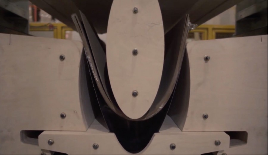

인클로저의 모양은 뒤로 갈수록 둥글게 좁아지는 형태의 곡선 형상을 하고 있는데, 홈페이지에 방문해서 인클로저를 만드는 과정을 소개한 영상을 살펴보니 B&W 800시리즈에서 보았던 것과 유사한 방식으로써, 7겹의 고강도의 복합재료를 차례대로 적층시키고 고온에서 본드와 함께 압착시키는 방식으로 인클로저를 성형시키고 있었다.
완성된 곡선형 인클로저는 내부의 보강목 구조와 외부 곳곳에 금속을 동원하여 강성을 보강하는 방식으로 제작되는데, 전면 베플의 강성 강화 측면으로 두꺼운 알루미늄 판이 사용되었고, 하판의 인클로저 마감받침부분과 후면의 크로스오버 회로 수납부에도 금속이 사용되어 금속과 나무 인클로저와의 시너지 효과를 누리고 있는 것을 확인할 수 있었다. 이렇게 곡선형 채택하고 전면 베플을 강화하거나 금속을 곳곳에 동원하여 인클로저의 강성을 보강하는 구조는 고성능 하이엔드 스피커에서만 발견되는 사상으로, 패러다임을 대표하는 플래그쉽 모델 라인업 제품의 위치가 절대적인 성능에서도 최상의 수준을 지향하는 제품이라는 인상을 받게 된다.

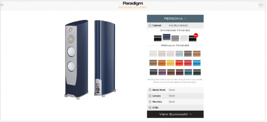

인클로저 얘기를 꺼낸 김에 색상에 대해서도 잠시 설명드려 보겠다. 패러다임의 홈페이지를 방문해 보면, 상당히 다채로운 색상으로 제품의 색상을 시뮬레이션 해 볼 수 있도록 되어 있다. 이 부분을 조금 더 자세히 설명드려 보자면, Build your own 섹션에서 직접 외부 인클로저와 유닛의 색상을 선택하여 컬러 시뮬레이션 해 볼 수 있도록 되어 있다. 총 18개의 바디컬러를 고를 수 있고, 은색과 검정색으로 구성된 2개의 유닛 컬러를 조합하여 제품의 색상을 선택해 볼 수 있도록 되어 있었다. 세련되고 현대적인 디자인에 반짝거리는 하이그로시 마감이기 때문에 기본적인 무채색 계열 외에도 원색과 같은 색상도 상당히 화려한 느낌을 주면서 잘 어울리는 것을 확인할 수 있었다.

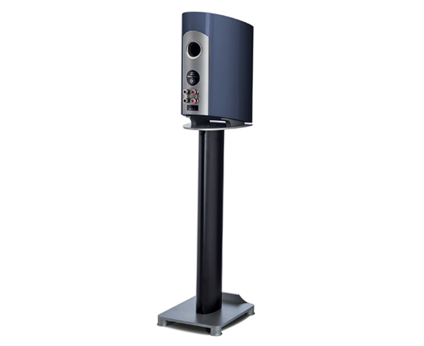

이어서 제품 후면을 살펴보면, 후면부의 바인딩 포스트 부분은 3F와 B 모델 모두 금속으로 마감되어 있으며, 바이와이어링을 지원하는 사양으로써 바인딩 포스트 단자도 상당히 훌륭한 품질을 보여 고급 제품의 면모를 보이는 것을 알 수 있었다. B모델의 경우 후방에 큼지막한 베이스 플로우 포트가 자리하고 있으며, 3F의 경우 별도의 베이스 포트가 보이지 않아 밀폐형 모델인 것 처럼 보이지만, 제품 하단부를 손으로 더듬어 본 결과 큼지막한 베이스 포트가 있는 것을 확인할 수 있어서 두 모델 모두 오픈 포트형 타입의 제품인 것을 확인할 수 있었다.
제품에 적용된 유닛 구성도 살펴보면, Persona 3F 모델은 4드라이버 3-Way구성 모델로써 Persona 라인업의 상급 모델인 7F의 베이스 축소형 모델로 생각하면 되겠다. 여기에서 베이스 드라이버 부분만 제외하면 2-Way구성으로 븍쉘프 모델이 된다고 생각하면 되겠다.
3F와 B에는 동일한 사양의 중고역 유닛이 공통적으로 적용되어 있는데, 1인치 구경의 Truextent 베릴륨 돔 트위터가 사용되었고, 중역 유닛에는 무려 7인치 구경의 Truextent 베릴륨 콘 드라이버가 적용되었다. 트위터에 베릴륨 돔 트위터를 사용하는 것 만으로도 상당히 고급 제품이라는 인상을 주는데, 본 기는 무려 중역 유닛에도 베릴륨 콘을 사용했다는 것은 상당히 충격적인 부분이라고 할 수 있겠다.

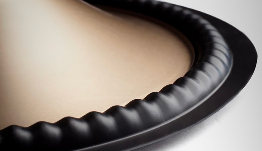

3F에만 있는 X-PAL 우퍼 유닛은 7인치 구경으로 2개가 나란히 아랫쪽에 배치되어 있으며 ART서라운드로 마감되어 있다. ART서라운드는 패러다임이 자랑하는 특허받은 기술 중 하나로써 서라운드와 드라이버 간의 강한 결합력으로 드라이버의 파손 가능성을 줄여주고, 유닛의 앞뒤 왕복운동에도 효율적인 구조여서 출력게인 향상과 50%왜곡 감소 효과를 보인다고 한다.
