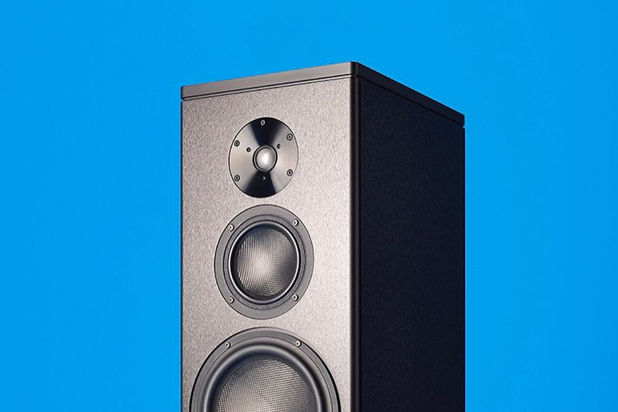

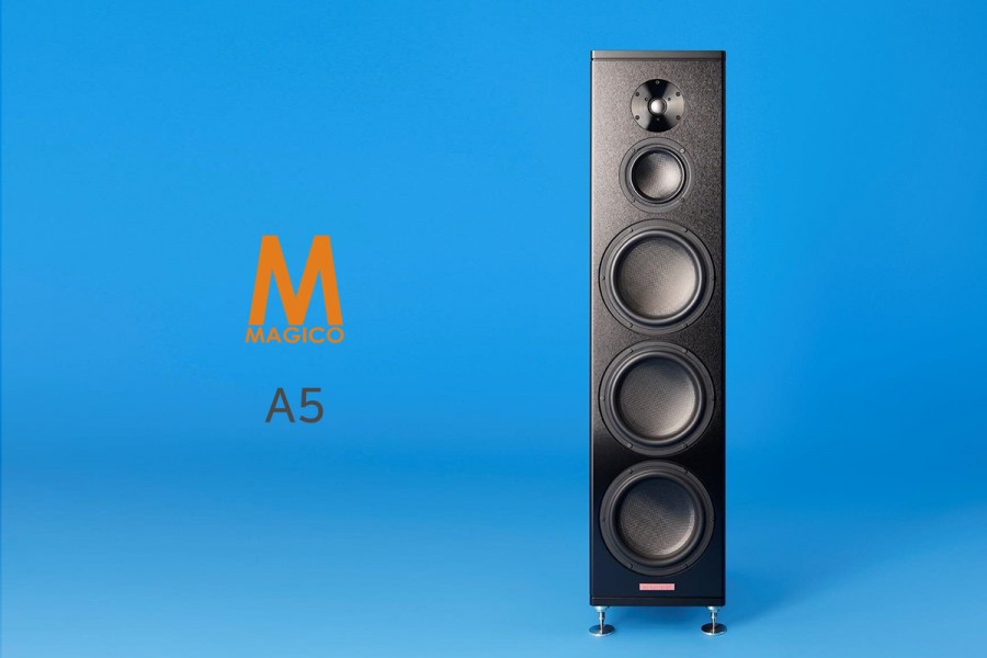

매지코(Magico)는 A 시리즈 중 가장 크고 진보한 플로어스탠딩 스피커 A5를 선보였습니다. 자사 최초의 5인치 퓨어 미드레인지 드라이버와 9인치 베이스 드라이버 콘 기술을 사용합니다. 새로운 드라이버는 매지코가 지난 15년간 추구해온 핵심 기술로 제작되어 전례 없는 강성대 중량비를 제공합니다. 새로운 크로스오버는 문도르프(Mundorf)의 M-레지스트 울트라 포일(M-Resist Ultra Foil) 저항을 사용하여 탁월한 투명성, 유동성, 파워 핸들링을 제공합니다.

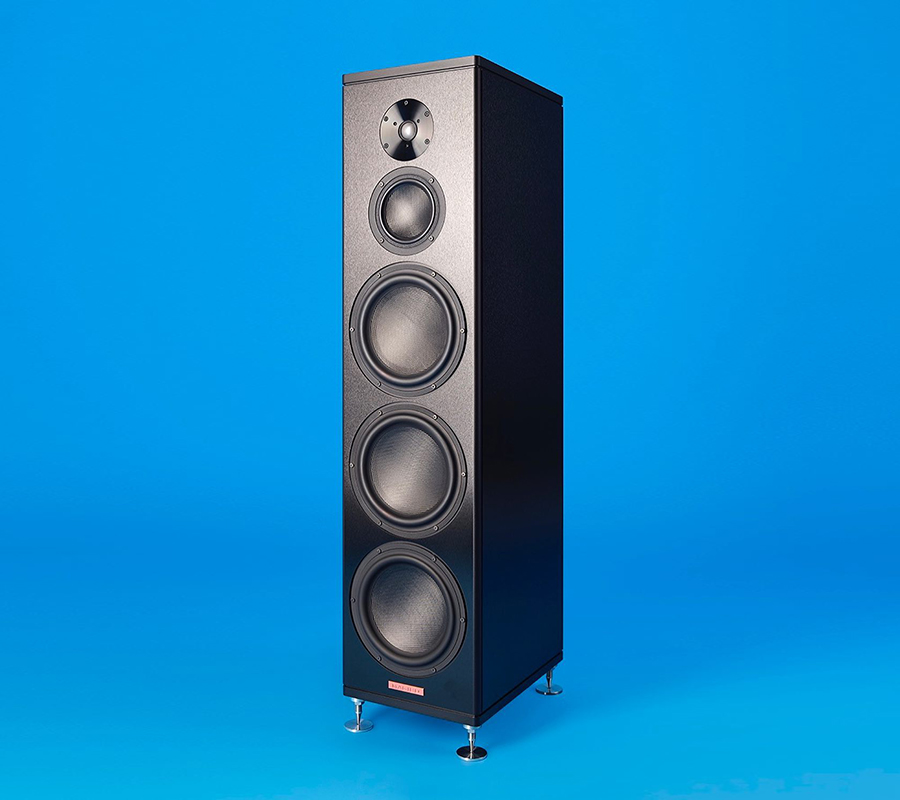

새로운 A5는 새롭게 개발한 5인치 미드레인지 드라이버를 통해 특별한 음악 재생능력을 제공합니다. 또한 다이내믹 레인지가 확장되어 강력하고 더 큰 사운드를 재생합니다. A5는 3웨이 5스피커 구성의 플로어스탠딩 스피커로 6061 항공기 등급의 알루미늄 및 타원형 대칭 크로스오버 같은 광범위한 부분에서 매지코의 아이덴티티를 이어받았습니다. A5의 마감은 기존 A 시리즈와 동일한 블랙 알루마이트 처리의 헤어라인 마감을 사용합니다.

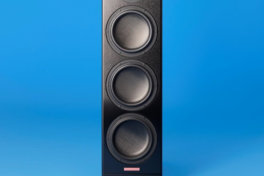

샌드위치 콘으로 제작한 새로운 베이스 드라이버
A5에 새롭게 탑재한 9인치 베이스 드라이버는 매지코의 그래핀 나노 텍 콘을 특징으로 합니다. 카본의 6각형 구조를 지닌 그래핀은 고 탄소강보다 50배의 인장강도를 제공합니다. 새로운 콘 설계는 그래핀과 탄소섬유, 첨단 코어 소재를 결합하여 높은 강성대비 무개를 달성하였습니다. 광범위한 컴퓨터 시뮬레이션 및 프로토 타입 테스트를 통해 드라이버는 강성과 댐핑의 이상적인 조합으로 음향적인 영향은 최소화하고 공기의 흐름은 극대화시킨 것이 특징입니다.

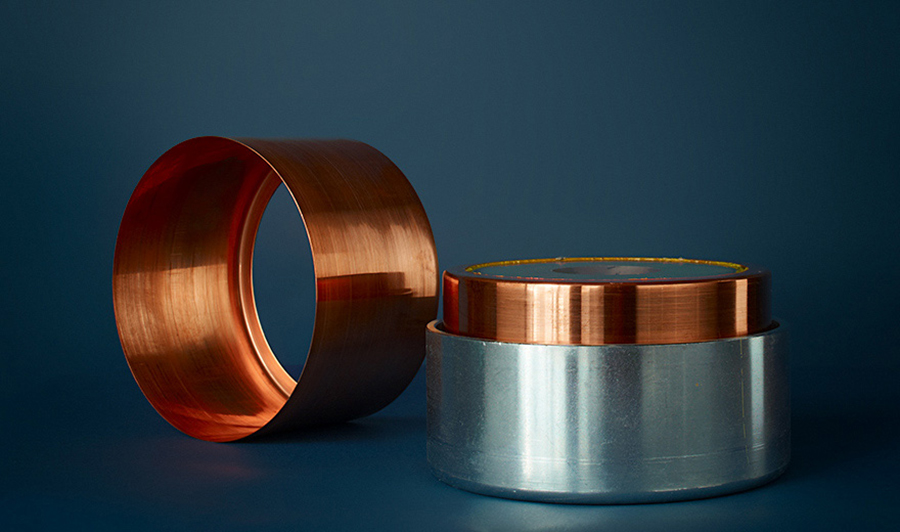

새로운 베이스 드라이버 유닛에는 5인치 퓨어 티타늄 보이스 코일과 거대한 구리캡을 통합하였습니다. 극도로 안정된 자기장은 A5에 매우 큰 음량인 115dB SPL (50Hz, 1m)을 출력하는 동시에 매우 낮은 왜곡과 0.18mH라는 초 저 인턱턴스를 유지합니다.
유한 요소 분석(FEA, Finite Element Analysis)은 음향, 기계, 전자기 및 열 특성을 평가할 수 있는 플랫폼으로, 이를 통해 주파수 및 시간영역에서 왜곡을 최소화합니다. 매지코 M3 및 M6에서 이어져온 트리플 베이스 드라이버 구성은 유연한 설치, 바닥 진동의 분배 및 극한의 피크 레벨을 쉽게 재현합니다.

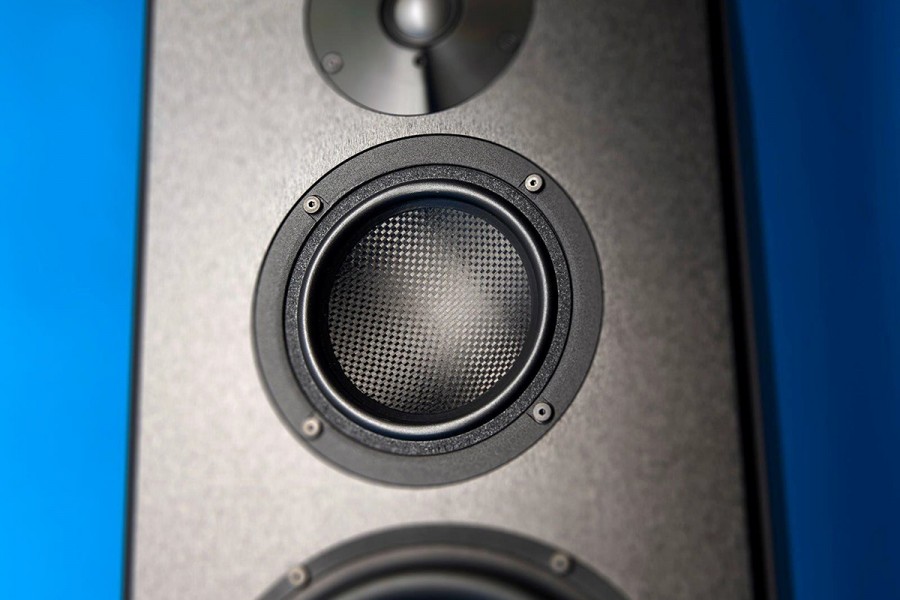

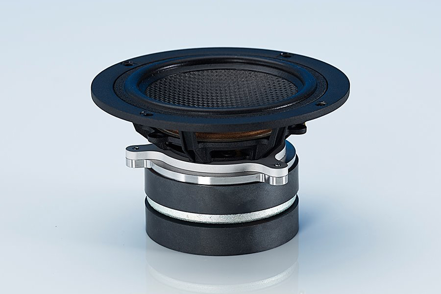

새로운 5인치 퓨어 미드레인지 드라이버
새롭게 개발한 5인치 풀 콘 미드레인지 드라이버는 더 넓은 분산과 더 높은 투명도를 제공합니다. 베이스 드라이버와 동일한 고급 그래핀 카본 샌드위치 콘을 사용하였습니다. 새로운 폼 서라운드는 콘과 에지를 이상적으로 통합하여 빠른 반응속도와 매우 낮은 왜곡을 제공합니다.
새로운 모터 시스템은 퓨어 티타늄 보이스 코일을 사용하여 안정화된 자기장과 구리 캡은 와전류를 최소화하고 효율을 극대화합니다. 새롭게 개발된 미드레인지 드라이버는 측정치의 새로운 레퍼런스를 달성하였습니다.

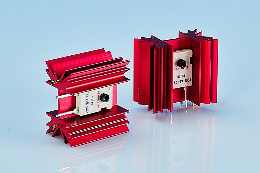

문도르프 M 레지스트 울트라 포일 저항의 크로스오버
매지코는 독일 쾰른의 문도르프(Mundorf EB Gmbh)에서 제조한 첨단 부품을 사용하여 독자적인 엘립티컬 시메트리 크로스오버(Elliptical Symmetry Crossover)를 통해 5개의 드라이버를 음향적으로 통합하였습니다. A5는 문도르프의 새로운 M 레지스트 울트라 포일(M-Resist Ultra Foil) 저항을 사용하는 세계 최초의 제품입니다.
수년간의 개발 끝에 완벽해진 새로운 저항은 더 큰 파워 핸들링, 투명성, 유동성을 제공합니다. 3웨이 네트워크는 위상 선형성을 유지하면서 상호 변조 왜곡을 최소화하고, 주파수 대역폭을 최대화하는 옥타브 당 24dB의 링크비츠 라일리(Linkwitz-Riley) 필터를 갖추고 있습니다.

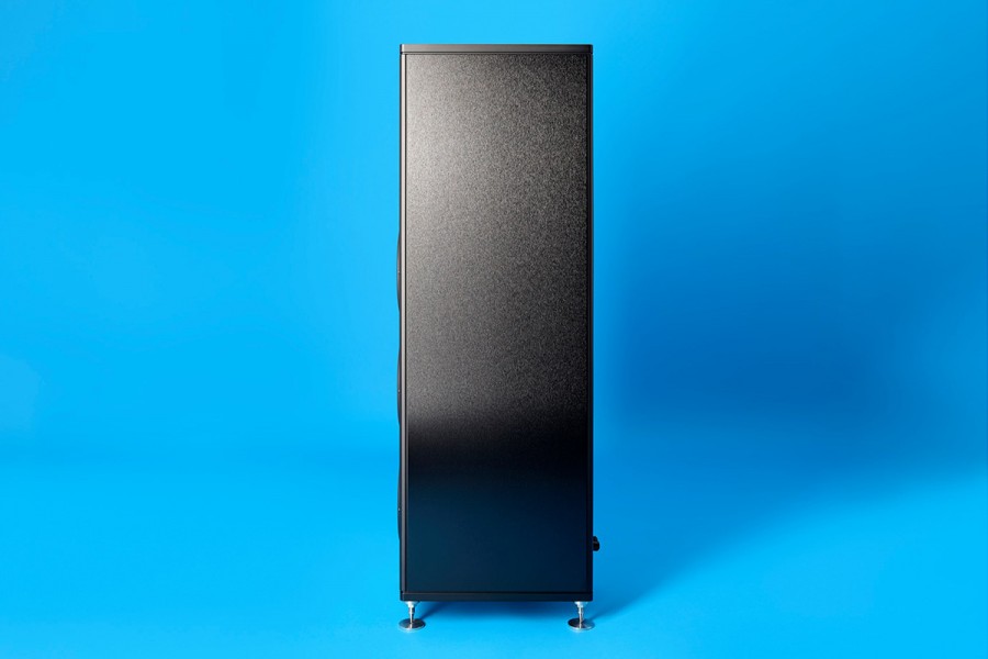

항공기 등급의 알루미늄 인클로저
A5의 무게는 각 82.5kg로 매지코의 인기 모델이던 Q 시리즈와 동일한 6061-T6 항공기 등급의 알루미늄을 가공한 밀폐형 인클로저를 특징으로 합니다. 복잡한 내부 브레이싱으로 인클로저를 강화하여 공진을 최소화합니다. 전용 서브 인클로저에는 미드레인지 드라이버를 내장하여, 베이스 드라이버의 진동 에너지로부터 보호합니다. 알루미늄은 브러시 마감과 블랙 알루마이트 마감으로 처리하였습니다.
