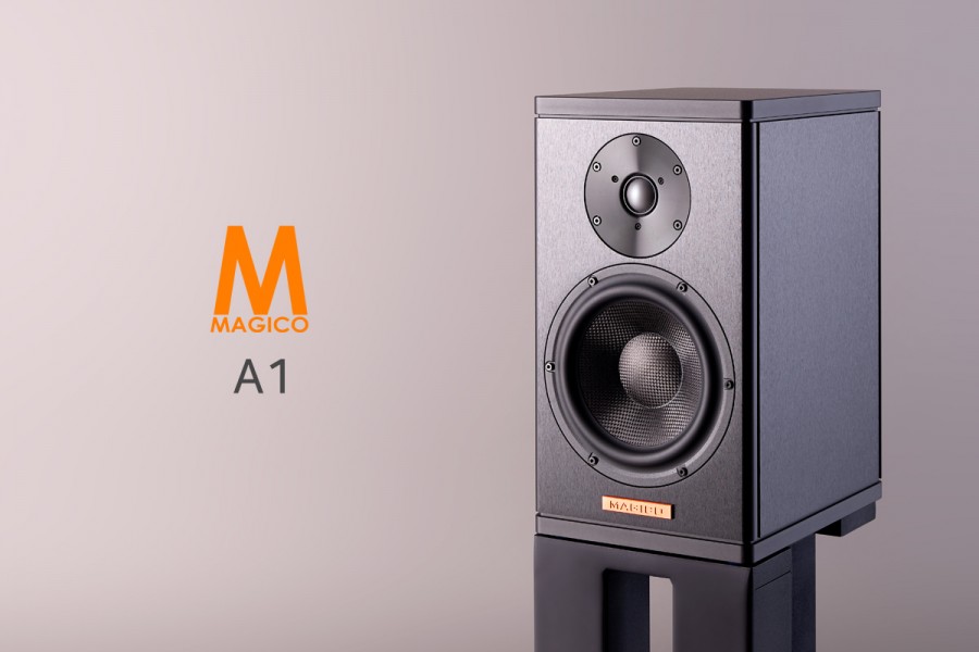

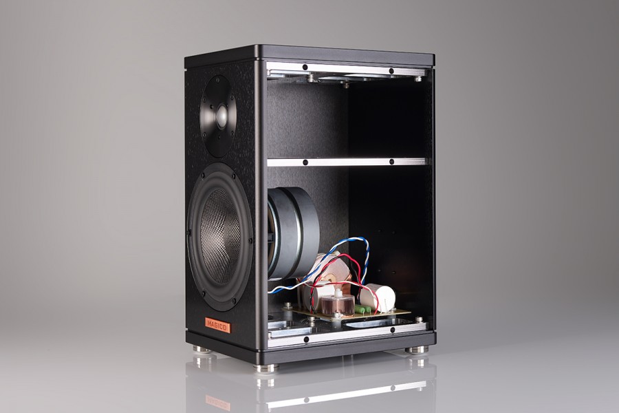

매지코(Magico) A1 북셀프 스피커는 기존에 출시한 플로어 스탠딩 스피커 A3에 이은 A 시리즈 두 번째 제품으로 브레이싱 알루미륨의 인클로저와 베릴륨 돔 트위터, 카본 나노 그래핀 콘, 대칭구조의 크로스오버 등 A 시리즈의 특징을 이어받은 것이 특징입니다.
A1의 인클로저는 Q1용으로 개발된 인클로저와 유사한 3/8인치 두께의 6061 T6 항공기 등급의 알루미늄을 사용하여 제작하였으며, 우아한 브러시드 알루미늄, 블랙 알루마이트 마감을 제공합니다. 가장 혁신적인 댐핑 소재와 함께 혁신적인 내부 브레이싱 기술로 제작한 밀폐형 인클로저는 매우 견고하며 기계적인 공진을 제거하였습니다.
A1의 인클로저 설계는 최신 FEA 소프트웨어와 물리적인 테스트를 사용한 시뮬레이션을 통해 제작하여 인클로저의 강도 및 안정성을 최적화하고 레퍼런스 음향을 보장하기 위한 매지코의 타협하지 않은 요구사항을 충족합니다.
A1은 A3와 동일한 트위터를 탑재하였으며, 기존 디자인과 플랫폼 등은 M 시리즈 트위터를 기반으로 최적화된 28mm 퓨어 베릴륨 돔 트위터를 탑재합니다. 커스텀 네오디뮴 모터 시스템은 초 저 왜곡, 고출력 처리, 다이내믹 성능 및 확장된 선형 보이스 코일의 이동을 가능하게 하는 최신 세대의 댐핑 재료를 사용하였습니다.
새롭게 개발한 6.5인치 미드/베이스 드라이버는 XG 나노그래핀(XG Nanographene) 레이어의 다중 벽(Multi-Wall) 탄소 섬유 콘을 특징으로 하며, 무게 대비 최적의 강성과 이상적인 댐핑 팩터를 제공합니다.
드라이버 프레임은 강성과 감쇠가 최적의 조합이 되도록 시뮬레이션과 테스트를 거쳤습니다. 최소 음향 충격을 위해 공기의 흐름을 최대화하면서 진동을 줄여 음향에 미치는 영향을 최소화하였습니다. 모터 시스템은 초대형 자석을 통합하여 39mm 퓨어 티타늄 보이스 코일을 통해 안정적인 자기장을 보장합니다.
A1의 미드/베이스 드라이버는 음향, 기계, 전자기 및 열동작의 유한요소 분석 시뮬레이션을 사용하여 주파수 및 시간 영역, 대역 통과에서 음악 관련 왜곡을 최소화하도록 최적화하였습니다.
A1의 크로스오버 네트워크는 독일 문도르프(Mundorf)의 부품을 사용하였으며, 매지코의 독점적인 대칭형 크로스오버를 사용합니다. 2웨이 네트워크는 위상 선형성을 보존하고 상호변조 왜곡을 최소화하면서 주파수 대역을 최대화하는 옥타브 당 24dB 링크비츠 라일리(Linkwitz-Riley) 필터를 특징으로 합니다.

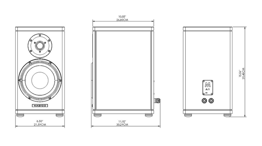

크기(W x H x D): 396.2 x 304.8 x 215.9mm
무게: 20.41Kg (1개)
