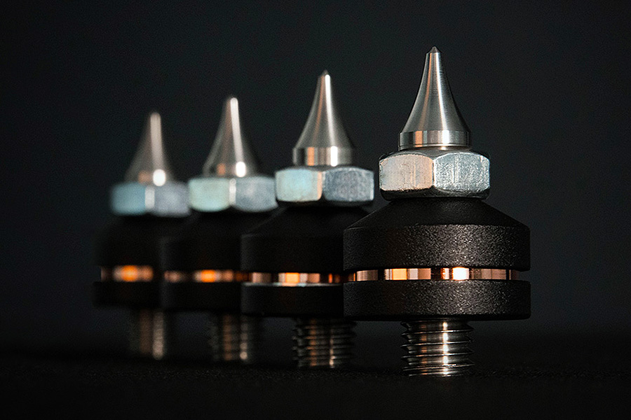

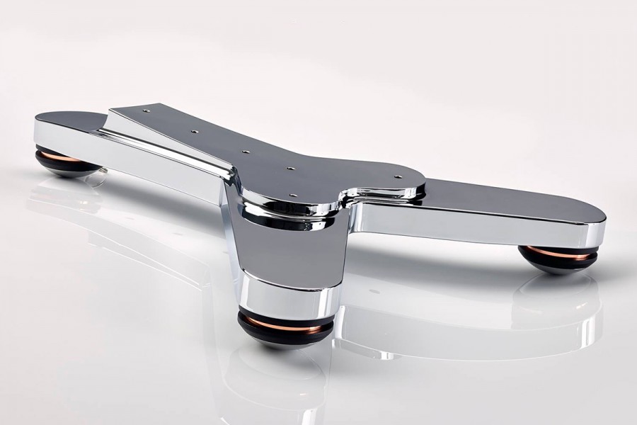

POD은 무거운 스피커 및 앰프 부하를 줄이기 위한 프런트 엔드 장비로 QPDO, SPOD, MPOD, APOD는 동일한 설계를 사용하였으며, 각 시리즈 스피커에 이상적인 커플링 메커니즘을 제공합니다. 댐핑 억제(CLD)를 위한 설계로 원치 않는 기계적 에너지를 인클로저로부터 제거합니다.
▲ 매지코 QPOD
바닥, 스탠드 및 장비를 통한 진동의 전달은 PDO의 각 레이어 내에서 좌우 운동(전단 변형이라고 함)을 통해 열 에너지로 변환됩니다. 스탠드에 다중 레벨의 레이어 메커니즘을 추가하여 전기 및 기계적인 진동으로 인한 노이즈를 감소시키고 궁극적으로 신호의 충실도를 개선합니다.
▲ 매지코 APOD

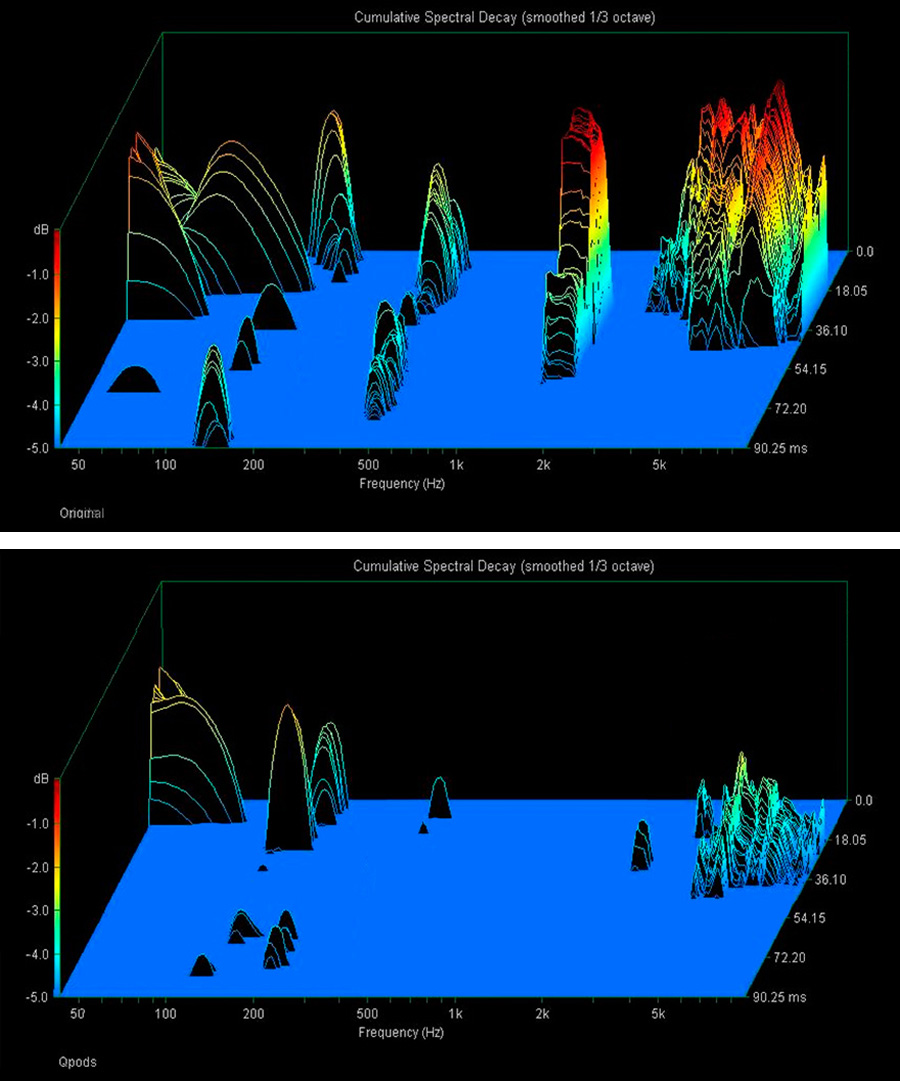

방에서 스피커를 구동하면 프리앰프 섀시와 기본 스탠드에 진동이 전달됩니다. 그러나 POD을 사용하면 진동을 억제하는 것을 확인할 수 있습니다. POD의 측정 결과에 따르면 다이내믹스, 포커스, 해상도 등을 향상시켜 레코딩 과정에서 의도한 오리지널 연주의 디테일을 표현합니다.
▲ 매지코 POD의 적용 전(위)과 적용 후(아래)의 측정치 비교

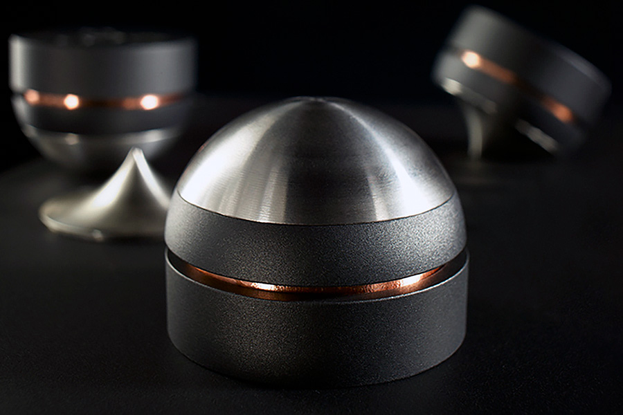

POD의 주요구조는 조립 시 수직 스택을 만드는 다중 알루미늄 섹션으로 구성됩니다. 견고한 퓨어 구리를 알루미늄 상단, 하단 레이어 사이에 끼워 함께 압축하여 CLD(Constrained Layer Damping) 기능을 제공합니다.
POD 중에서 가장 최근에 개발한 MPOD은 더욱 무거운 제품을 위한 것입니다. 이미 QPOD을 통해 상당한 음질개선이 증명되었으며, 매지코 엔지니어들은 더 큰 하중에서 이상적인 노이즈 감소 및 바닥 결합 특성을 위해 MPOD을 개발하는데 성공하였습니다.

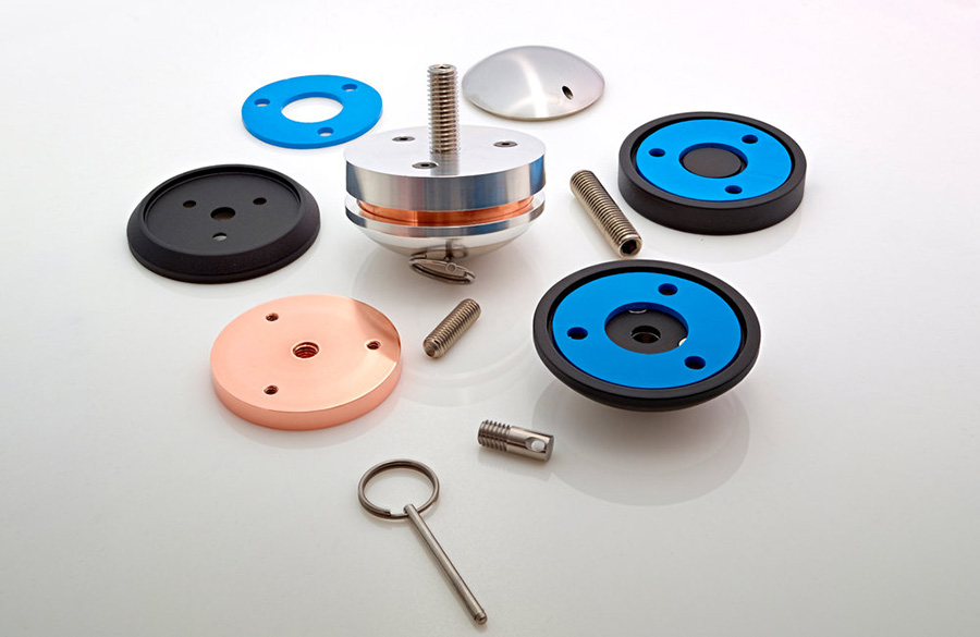

▲ 매지코 MPOD의 구조
MPOD의 설계 역시 구성요소 및 플랫폼에서 원치 않는 진동을 차단하는 효과적인 CLD(Constrained Layer Damping)에 기초하고 있습니다. 견고하면서도 우아한 디자인의 MPOD은 POD의 최신판이라고 할 수 있습니다. 설치 전 MPOD의 상단과 하단이 중앙 스핀들과 풀 핀으로 분리됩니다. MPOD을 설치하고 풀핀을 제거하면 MPOD의 CLD 속성이 활성화됩니다.
▲ MPOD을 적용한 매지코 M6 스탠드
MPOD의 스레드 커플링 스터드는 매지코 M3, Q7, Q7 MKII, M 프로젝트 및 S7의 기존 PDO을 대체하고 M6의 표준 장비로 제공되도록 업그레이드 되었습니다. MPOD의 가장 큰 장점은 스레드 커플링 스터드를 사용하지 않고도 앰프와 같은 무거운 구성요소에도 사용할 수 있다는 점입니다.
