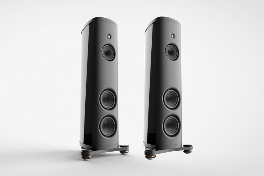

Magico | [소개] 매지코 플로어스탠딩 스피커 M2

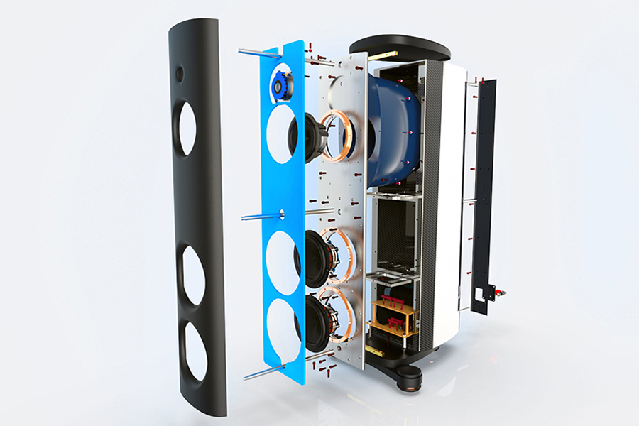

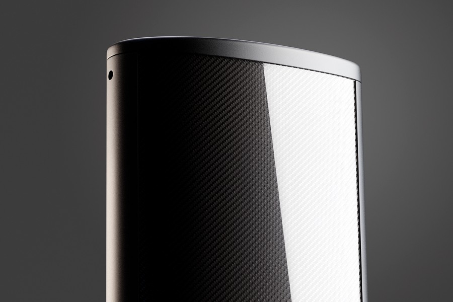

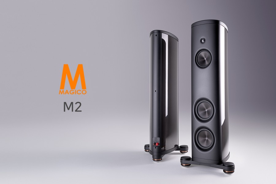

매지코 M2(Magico M2)는 탄소의 특성 및 응용분야 연구의 결과물로 새로운 모노코크 인클로저를 특징으로 합니다. 플래그십 M6에 도입된 설계기술과 유사한 두께 3/8인치 탄소섬유의 다중 층을 사용하여 형성합니다. F-35 전투기의 외부 쉘과 유사한 구조는 기계가공 또는 압출 알루미늄 부품과 비교하여 구조강도 대비 중량비율을 60배 증가시키면서 무게를 50% 감소시켰으며, 내부 용적을 줄이지 않으면서 크기를 30% 줄였습니다. 곡면의 내외부 벽면은 내부의 정재파를 최소화하고 외부 회절현상을 제거합니다.
M2는 내부 3축 매트릭스 프레임 워크와 3개의 인장로드가 앞뒤로 달려있어 내부의 불필요한 공진을 제거하여 모든 드라이버가 놀라운 해상도와 다이내믹을 얻을 수 있는 견고한 인클로저를 사용합니다. M2의 드라이버는 모두 문도르프(Mundorf)의 최신 부품으로 제작하였으며, 매지코만의 독자적인 엘립티컬 대칭구조의 크로스오버를 사용하여 음향적인 조화를 만들어냅니다.
독자적인 고분자 소재로 만든 서브 인클로저에 있는 미드레인지 드라이버는 중역 주파수를 최적화하고 베이스 드라이버의 압력으로부터 보호합니다. 매지코 3웨이 스피커 설계를 발전시켜 다양한 형태, 크기 및 재질을 사용하는 미드레인지용 서브 인클로저를 개발하였습니다.
▲ 매지코 M2

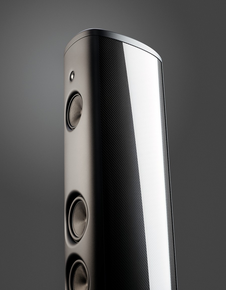

M2에는 상위모델인 M3, M6에 사용한 28mm 다이아몬드 코팅 베릴륨 트위터를 탑재합니다. 최적화 된 지오메트리와 베릴륨의 다이아몬드 코팅은 완벽한 음향특성을 제공합니다. 이 혁신적인 트위터 디자인은 업계에서 타의 추종을 불허하는 경도 비율에 가까운 완벽한 무게를 제공합니다. 새로운 트위터는 매우 긴 주행 거리를 제공하며, 초 광대역 분산특성과 초 저 왜곡 측정을 유지하면서 M2의 감도 및 파워처리 기능에 맞게 커스텀 설계한 네오디뮴 기반 모터 시스템을 사용합니다.

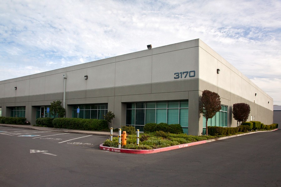

▲ 매지코 본사

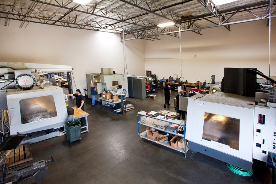

캘리포니아 주 헤이워드에 위치한 매지코의 2만 평방 피트 규모의 새로운 최첨단 캠퍼스에서는 고도로 숙련된 40여명의 장인, 기술자와 기계공을 고용하여 고도의 전문 기술을 바탕으로 아웃소싱없이 전체 제품을 직접 생산합니다.
한층 개선된 새 캠퍼스 내의 조립 공간과 워크 스테이션은 작업 흐름을 획기적으로 향상시켰으며, 현대적인 인프라와 결합하여 효율성을 최적화하고 모든 제품의 품질 관리를 향상시킵니다.

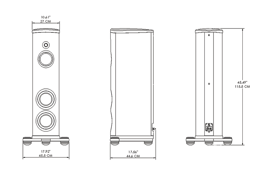

크기(W × H × D): 20.32 × 114.3 × 44.45cm
무게: 75kg
