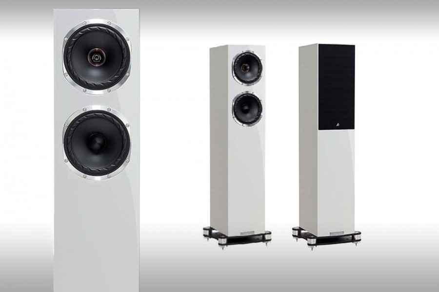

테스트된 F501SP의 경우 F700 시리즈에서 직접 가져온 많은 솔루션이 적용된 완전히 새로운 스피커입니다. 제조사에서는 F700 시리즈에 150mm 드라이버가 없기 때문에 새로운 드라이버를 사용하기로 결정했습니다. 그리고 F501과 F501SP 모델을 비교하면 각 유닛뿐만 아니라 인클로저도 다릅니다. F501SP는 고품질 마감뿐만 아니라 저렴한 F501에서 찾을 수 없는 많은 변경 점 때문에 훨씬 좋아 보입니다.

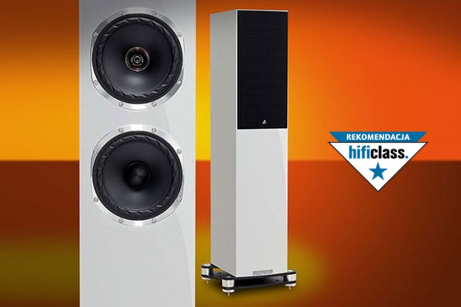

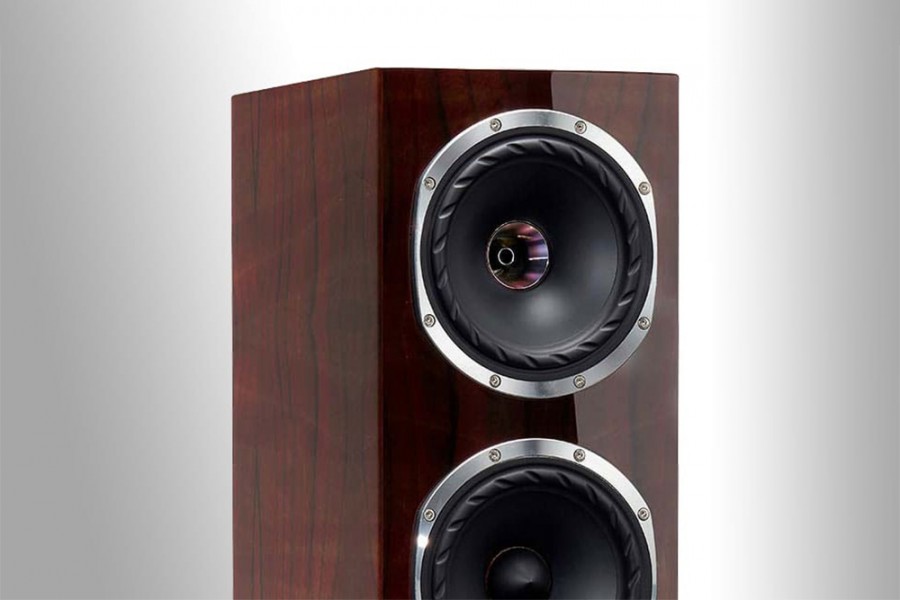

Fyne Audio의 특징은 IsoFlare 동축 드라이버입니다. IsoFlare 시스템은 한 축에 연결된 트위터와 미드레인지 드라이버로 구성됩니다. 이 조합은 IsoFlare 드라이버가 매우 넓은 범위에 걸쳐 음파를 방출하므로 많은 이점이 있습니다. 이것은 두 가닥의 완벽한 스티칭으로 변환되므로 더 균질하고 조화로운 사운드는 물론 환상적인 공간 효과를 제공합니다. Fyne Audio의 경우 비슷한 가격대의 기존 스피커보다 훨씬 더 나은 스테레오를 사운드를 표현합니다. 이것이 Fyne Audio 스피커의 가장 큰 경쟁력입니다.
F501SP 라우드 스피커에서 2.5웨이 시스템으로 작동합니다. 따라서 전체 범위를 전달하는 IsoFlare 동축 드라이버 외에도 250Hz에서 차단되는 추가 우퍼가 장착 되었습니다. IsoFlare 동축 드라이버를 구성하는 마그네슘 돔 트위터와 우퍼 콘 사이의 분할은 1700Hz의 주파수에서 발생합니다. 마그네슘으로 만든 트위터 돔은 미드 우퍼 콘과 관련하여 일시적으로 교정하는 특수 튜브와 결합되었습니다. 이 튜브는 트위터의 효율성을 높입니다.
미드 우퍼와 우퍼의 다이어프램은 강화된 케이스와 적당한 경도의 상당히 부드러운 상부 서스펜션의 센터링 스프링을 기반으로 합니다. 상부 서스펜션 외부에서 볼 수 있는 특정 리브는 가능한 가장 낮은 기계적 저항으로 원추형 다이어프램의 보다 선형적이고 정확한 스트로크를 보장합니다.

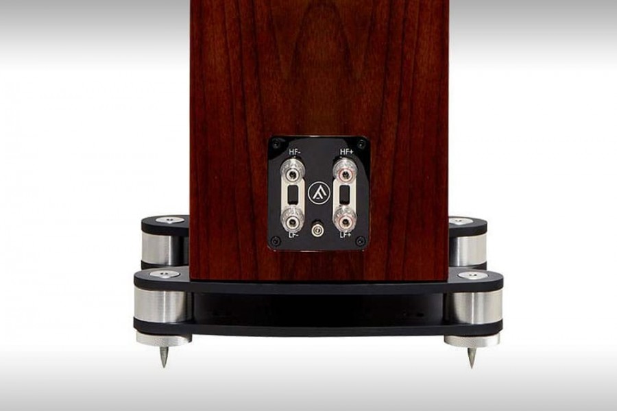

BassTrax™ 시스템은 공기 흐름의 속도를 줄여 보다 균일한 저음 응답을 제공합니다. 크로스오버는 우퍼 섹션에 2차 필터를 사용하고 IsoFlare 드라이버를 서비스하는 섹션의 신호 경로에 1차 및 2차 필터를 사용합니다. 코어에 감긴 코일은 진동 흡수 라미네이트로 덮여 있습니다. 유명한 영국 제조업체 Clarity Cap의 커패시터는 원통형 폴리프로필렌 장치입니다. 내부 은도금 배선은 van den Hul 제품입니다.

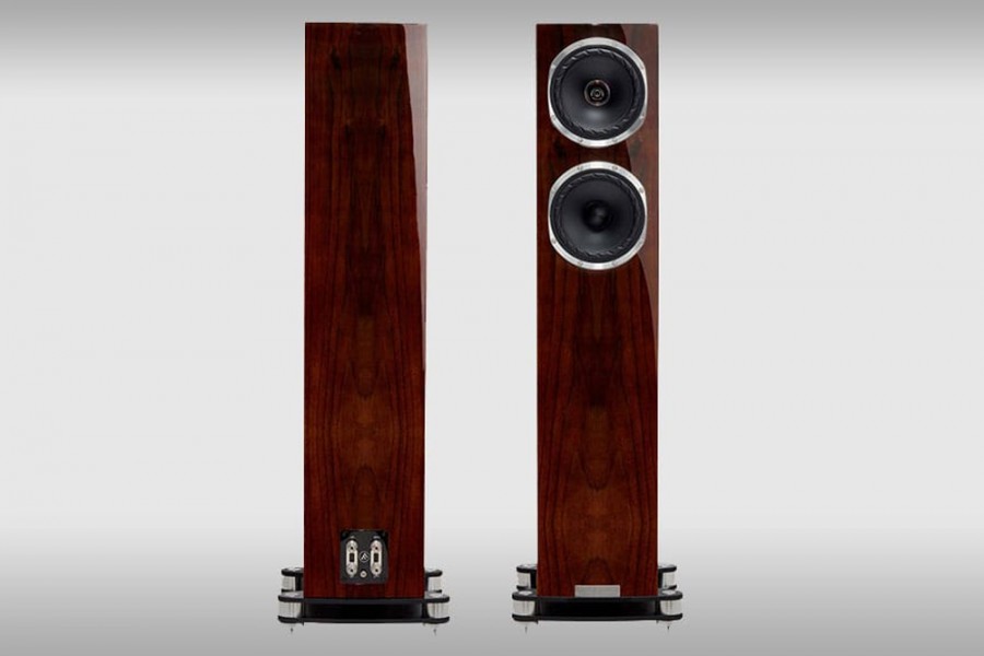

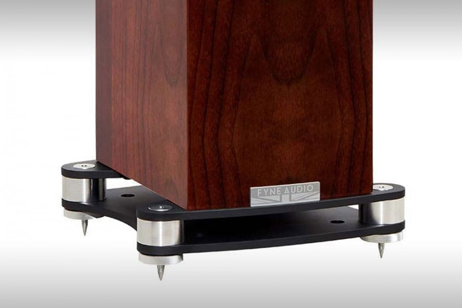

F501SP 라우드스피커의 인클로저는 밀도가 높은 다소 두꺼운 MDF 보드로 만들어졌습니다. 버전에 따라 광택이 있는 검정색 또는 흰색 바니시로 마감하거나 투명 광택 바니시로 덮인 호두 무늬목으로 마감했습니다. 디퓨저 콘이 있는 추가 받침대는 특별히 선택된 알루미늄 스페이서를 사용하여 인클로저 바닥에 장착되었습니다. 베이스에는 스파이크를 조정할 수 있는 나사형 슬리브가 있습니다.
