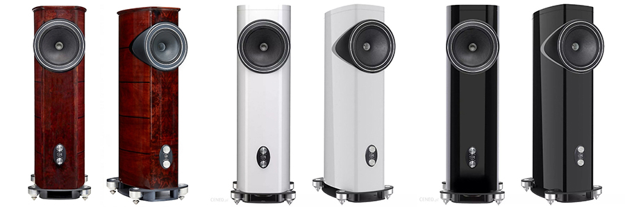

파인의 플래그쉽 F1-12
현행 파인에서는 총 네 가지의 시리즈가 런칭되어 있다. 맨 위로 F1이 있고, 그 아래로 F700, F500 그리고 F300이 있다. 마치 BMW 승용차의 3, 5, 7 시리즈를 연상케 하는 하이어라키인데, 그 7 시리즈를 넘어서는 것이 바로 F1이라 보면 된다. 이른바 수퍼 카의 범주에 넣어도 되는 포지션과 내용을 갖고 있는 셈이다.
여기서 F1 시리즈에 집중해보면, 당연히 동축형 드라이버가 중심이고, 그 사이즈에 따라 총 네 종이 소개된 상황이다. 맨 위가 12인치이고, 그 밑으로 10, 8, 5 등으로 나뉜다. 개인적으로는 북셀프이면서 모양이 너무나 예쁘고 또 퍼포먼스도 뛰어난 F1-8을 눈 여겨 보고 있다. 우연찮게 듣고서는 그만 포로가 되고 말았다. 우리네 주거 환경을 생각할 때, 북셀프의 한계를 뛰어넘으면서도 차지하는 면적이 얼마 되지 않는다는 점에서 추천하고 싶다.

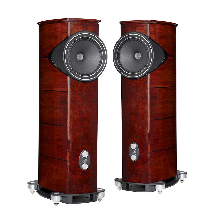

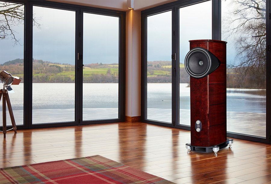

그에 반해서 이번에 소개할 F1-12는 일종의 대형기에 해당한다. 물론 12인치 드라이버 하나만 달랑 박힌 외관을 보면, 도무지 대형기라는 느낌이 들지 않을 것이다. 하지만 직접 들어볼 기회가 있다면, 절대로 과장이 아님을 알게 될 것이다. 실제로 도쿄 오디오 쇼의, 거의 20평이 넘는 시청실을 가뿐하게 커버하는 모습을 본 적이 있으므로, 이 말은 절대 과장이 아니다.
커다란 원형 기둥을 연상케 하는 외관은, 상부에 돌출된 동축형 드라이버의 존재감을 보다 강화시키고 있으며, 빼어난 피니쉬는 고급스런 느낌을 주고 있다. 사용할수록 더욱 친근감을 느낄 수 있는 모습이다. 드라이버는 12인치 구경. 미드베이스 중앙에 트위터가 삽입된 방식으로, 온건한 동축형 스타일이다. 왜 이런 표현을 쓰냐하면, 오로지 미드레인지의 중앙에 트위터를 박은 여타의 동축형과는 확실히 구분되기 때문이다. 실제로 KEF, 비엔나 어쿠스틱스, TAD 등 여러 회사들이 동축형을 표방하고 있지만, 실제로는 중고역에만 적용하고 있다. 저역까지 포함한 컨셉은 탄노이와 파인 정도라 보면 된다. 옛날에 알텍이 그랬고.
사실 하나의 드라이버에 모든 대역을 커버하는다는 발상은 이론적으로는 맞지만, 실제 구현하기는 쉽지 않다. 풀레인지에 가장 근접한 형태의 동축형이 나온 것이 바로 그런 이유다. 그 장점을 말하면, 모든 음성 정보가 하나의 드라이버에서 나오기 때문에, 타임 얼라인먼트 부분에서 압도적인 장점을 갖는다. 또 일종의 포인트 소스, 그러니까 점음원에서 나오는 음은 정확한 이미지 구현에도 뛰어나다. 더구나 파인은 인클로저의 통울림이나 간섭을 억제한, 매우 현대적인 발상의 디자인을 채택했으므로, 이 방식의 장점을 더욱 극대화시켰다. 반응이 빠르고, 일체 군더더기가 없으면서도 진득한 음이 나오는 부분은 확실히 온고지신의 미덕을 간직하고 있다.
반면 단점이라면, 아무래도 저역의 핸들링이 쉽지 않다는 점이다. 특히, 중고역의 디테일을 위협할 요소도 있다. 많은 회사들이 동축형을 지향하면서도 저역을 따로 분리해서 되도록 중고역부와 멀찌감치 떨어트려 놓는 데에는 이런 이유가 있는 것이다. 그런 면에서 신기술로 무장한 파인의 드라이버들은 이런 문제를 가뿐히 커버하고 있다.
또 하나는 프레센스(Presence) 기능. 무슨 말인가 하면, 밴드 중앙에 보컬이 서 있을 경우, 이 보컬의 존재감을 보다 확장시킬 경우에 사용한다. 그 경우, 보컬이 보다 앞으로 나와 밴드와의 거리를 더 두게 된다. 즉, 연주의 핵심이 되는 악기나 보컬의 존재를 보다 강하게 드러내는 것이다. 두 노브를 적절히 활용하면, 감상의 묘미가 배가될 것이라 확신한다.

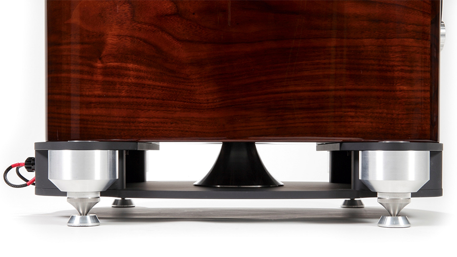

한편 인클로저 하단을 보면, 일종의 배출구를 볼 수 있다. 즉, 다운 파이어링(down firing) 형태인 것이다. 그러나 그냥 밑으로 내뱉는 것이 아니라, 배출구쪽에 일종의 디퓨저를 설치해 360도 사방으로 발산하는 구조를 만들었다. 보다 명료하면서 자연스런 저역을 얻는 데 크게 일조하고 있다. 이 기술을 베이스 트랙스라고 한다.

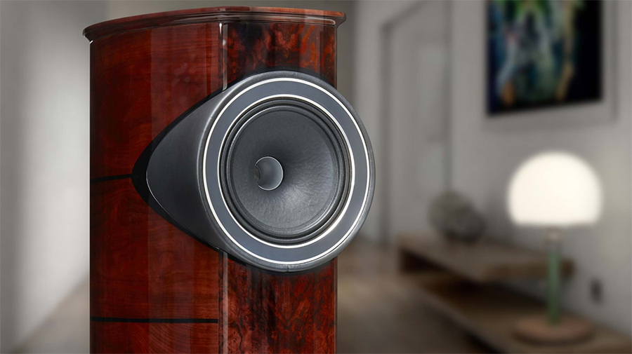

▲ F1 - 12에 장착되어 있는 12인치 유닛 드라이버. 중앙에 트위터부분이 보인다.

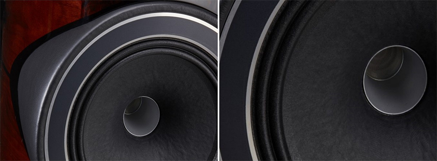

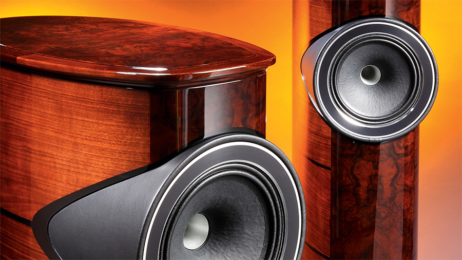

이제 본격적으로 드라이버부터 알아보자. 이것은 12인치 구경으로, 그 중앙에 75mm 구경의 트위터가 삽입된 구조다. 우선 트위터는 일종의 혼 타입이다. 티타늄 소재를 활용했으며, 일종의 컴프레션 방식으로 작동된다. 즉, 고역의 에너지를 후면에 방사하지 않고 일정한 챔버에 담아 모아놓은 후 한꺼번에 앞으로 쏟는 형태다. 말하자면 컴프레션 드라이버의 형식을 취하고 있는 것이다.
아마 중고역과 함께 작동하기 때문에, 이쪽의 에너지를 이겨내려면 이런 컴프레션 방식이 동원되어야 한다고 본다. 그래서 전체적으로 뛰어난 밸런스를 확보하고 있다.
트위터 주변을 감싼 중저역부는 멀티 파이버 페이퍼 콘으로 만들어졌다. 즉, 페이퍼를 기본으로 하되, 그 위에 다양한 섬유질을 코팅한 형태다. 내구성뿐 아니라 빠른 반응을 이끌어내는 한편, 페이퍼 콘 특유의 진득하고, 자연스런 음을 함께 끌어내고 있는 것이다.
한편 12인치 구경은 요즘 추세로 볼 때 매우 사이즈가 크다. 분할 진동의 위험도 있다. 이를 방지하고, 동축형의 강점을 극대화한 파인은, 이 기술을 “이소플레어”(Isoflare)라고 부른다. 포인트 소스와 타임 얼라인먼트의 강점을 함께 살린 기술이라 보면 된다.

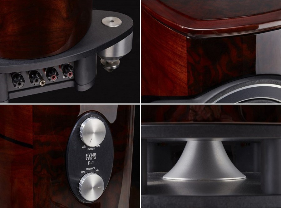

또 여기서 중요한 역할을 하는 것이 서라운드다. 기본적으로 진동판의 에너지를 흡수해서 원치 않는 진동을 방지하는 일을 한다. 이것을 원활하게 하기 위해, 패브릭 소재를 동원한 바, 이것을 트윈 롤 패브릭 서라운드라고 부른다. 즉, 서라운드를 두 겹으로 제조한 것이다. 한편 이 서라운드는 일종의 성벽처럼 진동판 주변을 감싸서, 진동판에서 발생하는 에너지의 누락이나 유출을 상당히 차단하고 있는 것이다. 이것을 동사는 파인 플루트 루버라고 명명하고 있다.
본 기의 전면 하단을 보면 두 개의 노브가 설치되어 있음을 알 수 있다. 그 각각의 기능이 다르다. 하나는 고역의 에너지와 관계가 된다. 나처럼 시원시원한 고역을 좋아하는 경우는 좀 더 강화시킨 쪽으로 튜닝할 것같다. 물론 그 반대도 있고.

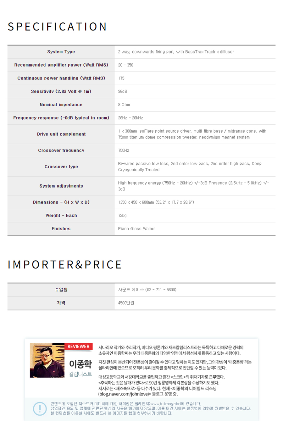

본 기의 시청을 위해 다소 호화로운 라인업이 동원되었다. 사실 자료를 보면, 본 기는 소출력부터 대출력까지 골고루 아우른다. 자신의 형편이나 취향 그리고 공간에 따라 선택의 범위가 넓은 것이다. 일단 감도가 우수하다. 8오옴에 96dB라는 내용을 갖고 있다. 커버하는 대역폭도 넓어서, 무려 26Hz~26KHz까지 처리하고 있다. 2웨이 타입으로는 경탄할 만한 퍼포먼스다. 참고로 크로스오버 포인트는 750Hz. 메이커에서는 20~350W의 출력을 내는 앰프면 충분하다고 한다. 따라서 소출력 진공관부터 대출력 TR까지 다양하게 매칭해볼 수 있다.
이번 시청에는 나그라의 HD 프리 및 파워가 동원되었다. 파워는 모노 블록 형태로, 8오옴에 250W의 출력을 낸다. 특히, 30W까지는 클래스 A 방식으로 작동한다. 아무튼 이 정도 머신을 만나는 순간, 본 기의 가능성과 장점이 활짝 열린 모습을 볼 수 있었다. 소스기는 TAD의 D600 CD 플레이어를 동원했다.
