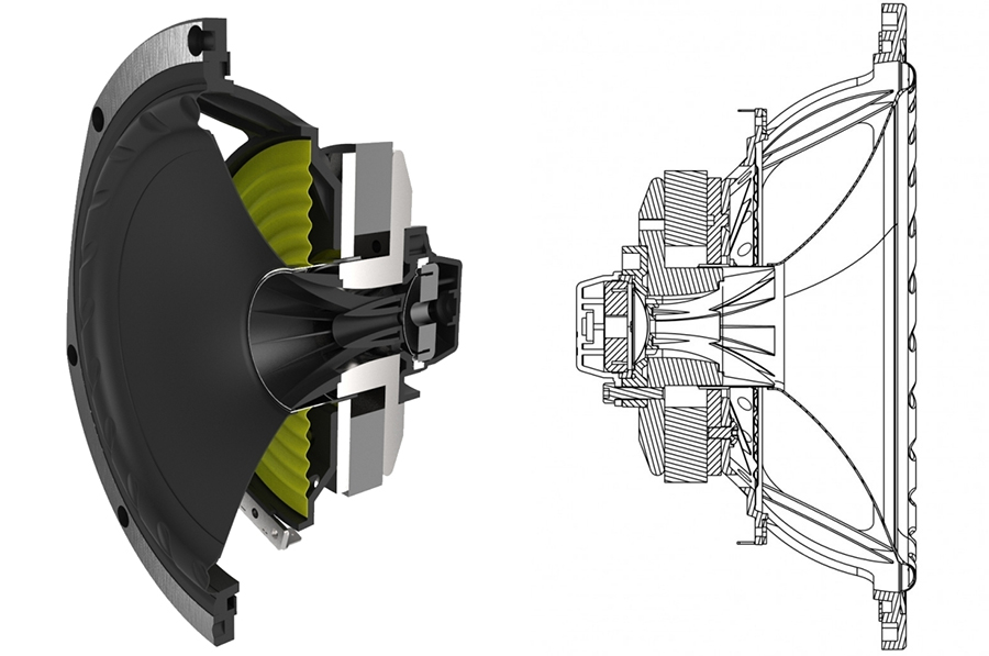

▲ Fyne Audio 사의 IsoFlare 동축 드라이버 시스템 구조

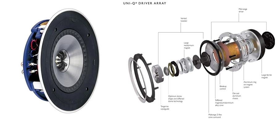

▲ KEF에서 만든 Uni-Q 드라이버 시스템
이후 홈 오디오에서는 KEF가 1988년에 유니 Q 드라이버를 만든다. 이것은 전대역이 아닌, 오로지 중고역만 동축형으로 설계한 방식이다. 그밖에 TAD, 비엔나 어쿠스틱스, 틸 등에서도 이런 형태의 동축형을 만나게 된다. 전대역이 아닌, 중고역만 동축형으로 만든 것이다.

반면 이소플레어로 대표되는 파인 오디오의 동축형은 전대역을 커버한다. 즉, 정중앙에 트위터가 있고, 그 주변의 진동판이 중저역을 담당하는 것이다. 처음 동축형이 개발될 때의 컨셉을 유지하면서, 시대에 맞게 진화시킨 테크놀로지가 여럿 눈에 띤다. 그게 바로 파인의 강점이다.
우선 언급할 것이 바로 크기. 최초의 제품들은 15인치 구경이었다. 당시 기술로 어느 정도의 저역을 확보하려면, 드라이버의 크기 자체가 커야 했다. 그러나 15인치 드라이버에서 발생하는 분할 진동이나 느린 반응 등은 아무리 개선을 해도 한계가 있다. 현재 파인은 12인치로도 충분히 원하는 저역을 얻을 수 있도록 만들었으므로, 아직까지 15인치는 생각하지 않고 있다. 그럴 필요가 없는 것이다. 단, 언젠가 새로운 형태의 15인치가 등장하지 말라는 법도 없다. 이 부분은 숙제로 남겨두자.
여기서 아이소플레어(IsoFlare)의 아이소(Iso)는 아이졸레이션(isolation)에서 따온 말로 파악이 된다. 즉, 진동이나 공진에 영향을 받지 않는 형태를 추구한 것이다. 또 개발자 폴 밀스 박사의 말에 따르면, 고역과 나머지 대역의 시간차를 줄이기 위한 상당한 기술이 투입되었다고 한다. 그런 면에서 가장 풀레인지에 가까운 동축형 드라이버라 해도 과언이 아닌 것이다.

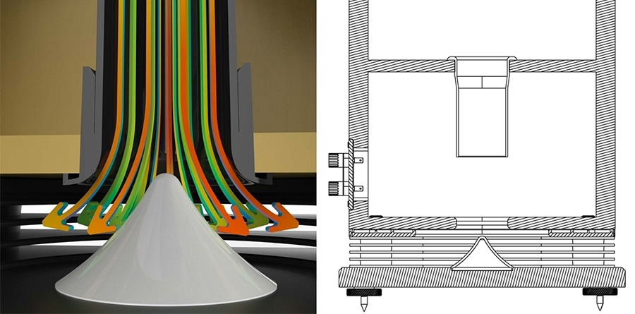

▲ (좌) 다운 파이어링(Down Firing) 을 통한 공기의 흐름, (우) 베이스 트랙스(BassTrax)의 구조
한편 인클로저 내부를 보면, 트윈 캐비티(Twin Cavity)라는 기술이 도입되고 있다. 즉, 드라이버 뒤쪽으로 발생하는 에너지를 효율적으로 처리하기 위해 인클로저를 이용하고 있지만, 이것을 세로로 정확히 2분할해서, 서로 덕트를 통해 왕복하도록 했다. 이렇게 하면, 진동판에서 발생한 에너지가 균등하게 양분된다.
한편 이 에너지는 밑으로 발사되는 형태, 즉 다운 파이어링(down firing) 방식을 취하지만, 배출구에 베이스 트랙스(BassTrax)를 달아놔서 사방 360도 방향으로 골고루 퍼져나가게 조치했다. 즉, 저역의 에너지가 특정 방향으로 빠져서 일종의 왜곡을 불러일으킬 수 있는 여지를 아예 없앤 것이다.
또 다운 파이어링 방식으로 하면 어차피 바닥면으로 에너지가 빠지기 때문에, 스피커 설치에 있어서 큰 제약이 없어진다. 옆벽이나 뒷벽으로 좀 붙여도 크게 문제가 되지 않는 것이다.

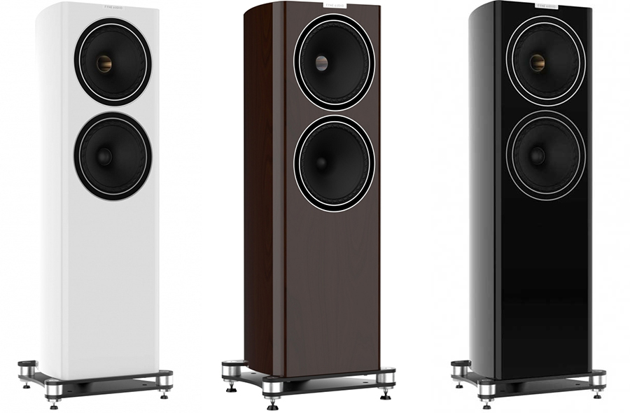

F700과 F704
현행 파인 오디오의 라인업을 보면, 맨 위로 플래그쉽인 F1 시리즈가 있고, 그 밑으로 700, 500, 300 등으로 이어진다. 사실 애호가 입장에서 F1 시리즈는 제품 종수도 다양하고, 동축형의 완결된 형태로 설계되어, 파인의 진면목을 접한다는 점에서 욕심이 나지 않으면 이상할 것이다.
하지만 그 F1 시리즈의 절반 이하 가격으로 상당히 근접한 퍼포먼스를 맛보겠다고 하면, F700 시리즈의 장점을 꼭 짚고 넘어가야 한다. 특히, 사이즈도 그리 크지 않아서 우리네 주거 환경에 보다 밀접하게 다가올 수 있는 부분은 큰 강점이라 하겠다.
이번 시청에서 처음에는 F704를 들었고, 그 결과가 매우 인상적이었으므로 마침 F700도 있어서 함께 들었다. 이 또한 언급할 만한 내용이 있다고 해서, 일단은 F704 중심으로 전개하되 말미에 F700도 간략하게 짚고 넘어갈 생각이다.

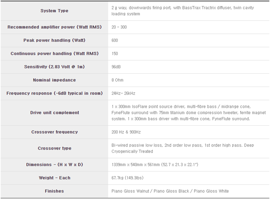

우선 F704의 스펙부터 살펴보자.

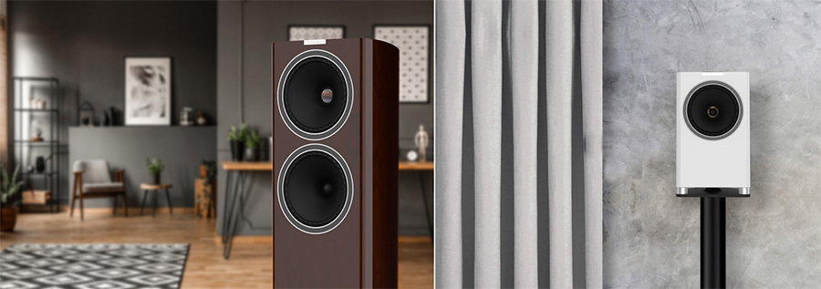

전면에서 보면, 같은 크기의 드라이버가 두 개 배치되어 있음을 알 수 있다. 어, 이상하다 싶을 것이다. 동축형을 쓴다면 드라이버 한 개면 족하지 않은가? 맞다. 실제로 상단에 있는 드라이버가 전대역을 커버하는 역할을 하고 있다. 그럼 밑은? 우퍼지만 그 역할이 크지 않다. 쉽게 말해, 언덕을 올라갈 때 약간의 터보를 주는 정도? 저역에 힘과 펀치력을 부가할 때 작동하는 수준이다.
이렇게 우퍼를 따로 쓴 이유는, 아무래도 용적을 줄이고, 스피커의 사이즈를 작게 하면서, 어느 정도의 저역을 확보하기 위한 조치로 풀이된다. 참고로 본 기의 주파수 대역폭은 24Hz~26KHz다. 마의 30Hz 대역을 훨씬 넘어선 내용이다. 이런 광대역을 커버하면서 동시에 힘을 주려면 또 다른 우퍼의 보조 역할이 필요한 것이다. 실제로 하단의 우퍼는 200Hz 이하만 담당한다. 이런 방식을 2.5웨이라고 한다.

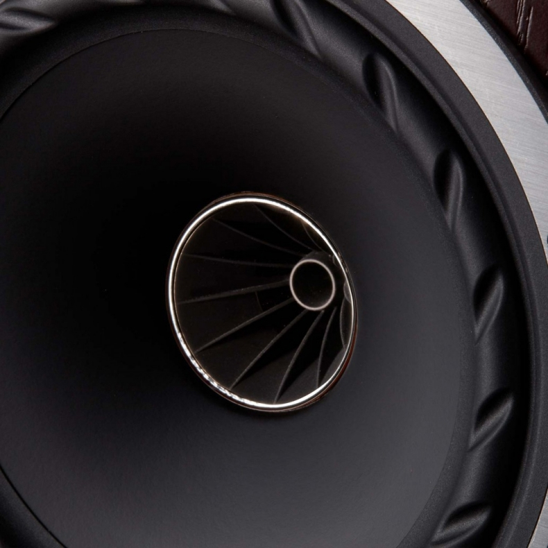

두 개의 드라이버 공히 12인치 구경. 상단의 동축형은 중앙에 75mm 구경의 티타늄 돔 트위터를 탑재하고 있다. 이것은 컴프레션 드라이버의 방식으로 페라이트 마그넷을 사용하고 있다. 하단의 우퍼는 멀티 파이버 계통이며, 상부의 드라이버와 전혀 위화감이 없는 음을 들려주고 있다.
본 기는 기본적으로 매우 앰프친화적이다. 무려 8오옴에 96dB를 자랑하고 있다. 얼마나 드라이버가 유능한지 짐작할 수 있는 대목이다. 따라서 앰프의 권장 출력도 20~300W에 이른다. 최대 600W를 소화하는 능력은 본 기의 잠재력이 얼마나 대단한지 충분히 짐작하게 만든다. 쉽게 말해, 진공관 인티부터 몬스터급의 파워 앰프 모두에 대응한다는 뜻으로, 그만큼 다양한 모습을 연출할 수 있다는 뜻이다. 사용하는 분들의 취향이나 목표에 따라 얼마든지 대응할 수 있다고 생각하면 되겠다.
높이가 1339mm에 불과하고, 폭은 540mm 정도다. 좁은 방에서도 충분히 사용할 수 있는 사이즈다. 대신 무게는 67.7Kg. 드라이버뿐 아니라, 인클로저, 크로스오버 등에 상당한 물량 투입이 이뤄진 탓이다.

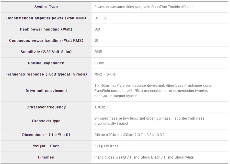

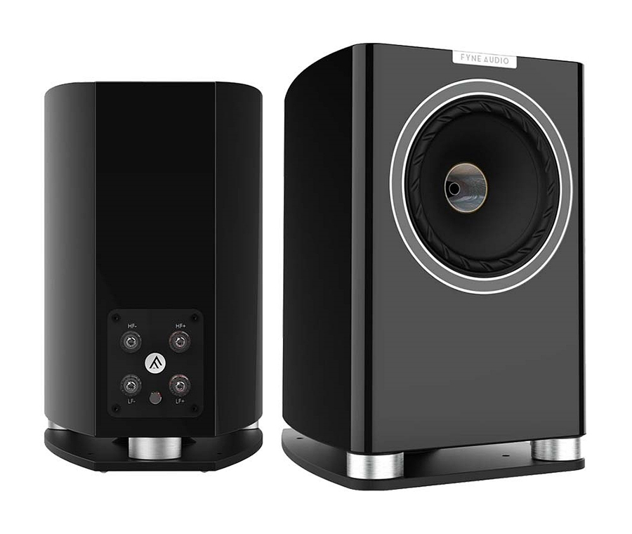

한편 F700은 컴팩트한 사이즈를 자랑한다. 그러나 그 퍼포먼스나 퀄리티는 상급기에 전혀 모자람이 없다. 상급기가 광대역을 실현하고 있다면, 그 일부 대역만을 커버하는 형식이지만, 대부분의 음악을 고품위하면서, 맛깔나게 표현하는 부분은 특필할 만하다.
일단 이 제품은 우퍼가 따로 없이, 오로지 동축형 드라이버만 제공되고 있다. 즉, 완전한 2웨이 방식인 것이다. 그 사이즈는 6인치 구경. 즉, 150mm다. 이런 작은 드라이버를 쓰면서도 담당 주파수 대역은 40Hz~34KHz에 달한다. 이 또한 상당한 스펙이다. 마치 수퍼 트위터를 단 듯한 고역 특성도 놀랍지만, 40Hz에 이르는 저역 리스폰스 능력은 기대 이상이다. 기본적으로 F700 시리즈의 혈통을 갖고 있기에, 이 제품에 관심을 가질 분들이 많을 것으로 예상해본다.
본 기는 마그네슘 돔 타입의 트위터가 드라이버 중앙에 삽입되며, 역시 컴프레션 드라이버 방식이다. 그리고 그 주변을 페이퍼 콘 계열의 미드베이스가 에워싸고 있다. 네오디뮴 마그넷을 이용, 강력한 자기를 부착한 것도 놓칠 수 없는 부분. 제품 무게는 9Kg에 불과하고, 마치 영한사전을 보는 듯한 사이즈지만, 제대로 세팅해놓으면 어지간한 북셀프를 넘어 웬만한 톨보이 못지 않은 파워와 양감을 자랑하며, 명징한 고역이 주는 쾌감도 잊을 수 없다.
