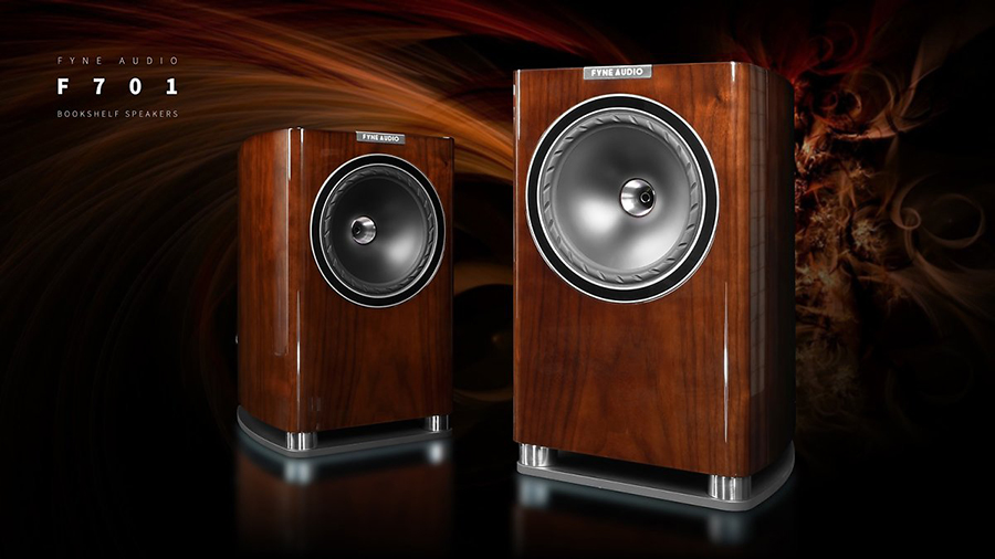

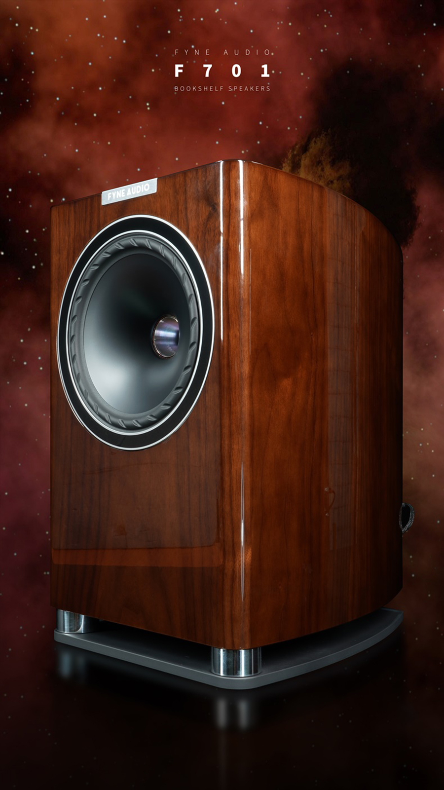

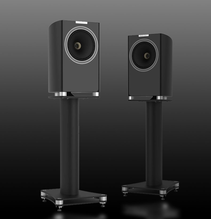

F701은 필자가 처음 시청하는 파인오디오의 스탠드마운팅 제품이다. 종종 그렇듯이 F701 또한 북쉘프라고 하기엔 어색한 점이 여럿 보인다. 우선 체구가 크고 단면적 또한 넓은 제품이다. F703이나 F702와는 조금씩 단면적이 다르게 디자인되어 상위 플로어 스탠딩 제품의 윗단을 뚝 잘라놓은 멀쑥함이 아니라 드라이버 유닛과 대역에 맞게 새롭게 설계된 사이즈이다. 또한 특유의 베이스트랙스 디자인 바닥구조를 하고 있어서 본 제품의 성능을 최적으로 발휘하기 위해서는 전용 스탠드인 FS를 사용해서 스탠드와 스피커의 바닥면을 결착시키는 게 바람직하다.

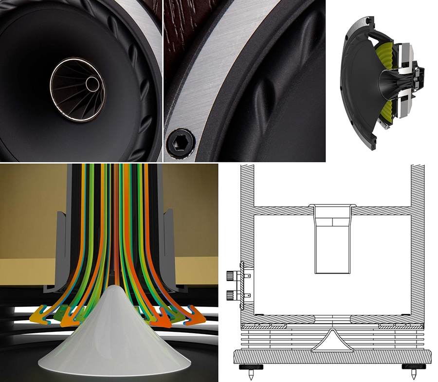

스탠드 마운팅 디자인이지만 파인오디오의 3대 설계 컨셉은 물론 그대로 적용되어 있다. 동축 구성 포인트 소스 드라이버 설계 ‘아이소플레어’, 서라운드 에지에 사선 패턴을 주어 드라이버의 잉여에너지를 소멸시키는 ‘파인 플룻’, 그리고 베이스 리플렉싱 에너지를 360도 전방향으로 자연스럽게 확산시키는 ‘베이스트렉스’ 등이다.

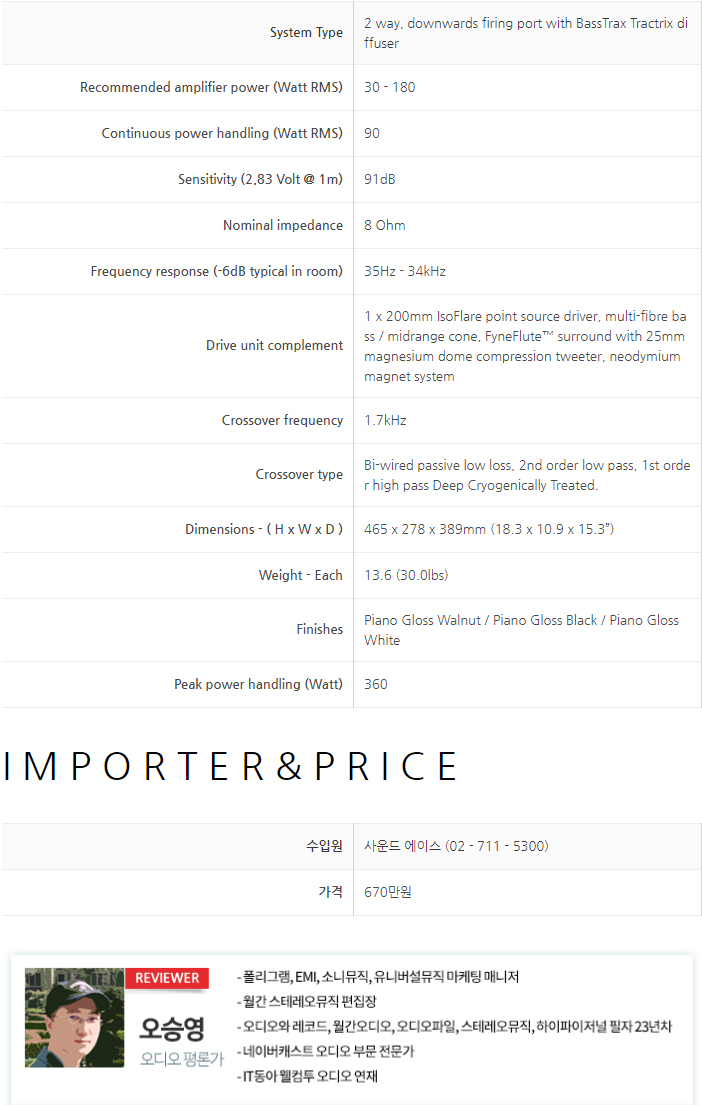

보다 구체적인 내용은 앞서의 F703, F502SP 편을 참조하면 되겠다. 자사 전체의 촘촘한 구간 편성에 따라 F701은 8인치 미드베이스와 그 중앙에 1인치 트위터의 인티그레이션 구성으로 되어있다. 트위터는 F502SP와 동일하게 마그네숨 돔이고 전체 드라이버는 네오디뮴 자석을 사용해서 드라이브한다. 하단의 베이스 구성은 플로어스탠딩 제품들이 두 개의 플레이트로 적층구조였던 데 비해서 하단 플린스 한 개로만 되어있다. 제품의 중량을 감안한 설계로 보이며, 하단 플린스에는 플로어 스탠딩과 동일하게 원추형 디퓨저가 자리잡고 베이스트랙스 리플렉싱을 수행한다.

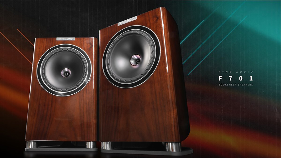

▲ (좌) F 703, (우) F 701
F703을 기준으로 보자면 부담도 퍼포먼스도 축소되어 있다. 8인치 베이스가 없으니 대역이 다소 줄어들었지만 여전히 스탠드 마운팅에서 구사할 수 있는 최대한의 대역구간(35Hz-34kHz)을 구사한다. 능률이 다소 줄어들었으나(91dB), 여전히 이 사이즈의 스피커에서 볼 수 있는 최고수준의 높은 감도라서 앰프 선택의 폭이 넓어 보인다. 오히려 고감도 콤프레션 트위터에서 에너지 과잉이 되지 않는 순한 앰프 찾기가 더 어려울 지도 모르겠다. 시청을 해보면 스케일과 낮은 대역의 에너지 정도 외에는 플로어 스탠딩 제품과 크게 구분하기 어려울 정도의 풀사이즈 퍼포먼스를 보인다. 한가지 눈에 띄는 점은, 스탠드 마운팅이 되면서 크로스오버가 크게 변경되어 있다는 사실이다. 트위터의 응답대역이 여전히 넓은 대역(1.7kHz - 34kHz)을 구사하긴 하지만, 반대의 입장에서 보자면 티타늄돔을 사용한 F703은 유난스러울 정도로 광대역(850Hz - 26kHz)을 재생하고 있었다.
잠시 상위 제품인 F703과 대역구간에 대해 비교를 해보자면 낮은 대역의 한계도 있지만 3웨이 멀티 유닛의 대역분할과는 비교불가이다. 가령 100Hz, 500Hz, 1kHz 세 지점의 음을 재생하는 연주가 있다고 했을 때, F703의 경우는 각기 서로 다른 드라이버 유닛이 각자의 대역을 재생한다. 세 군데 대역 지점이 동시에 나오는 연주에서도 무리가 없다. 하지만 F701의 과제는 미드베이스가 저 모든 음을 재생해야 한다는 사실이다. 크로스오버가 완전히 다르다. F703에서는 1.7kHz가 넘어가면서부터 1인치 컴프레션 트위터가 작동하기 시작한다. 물론 대역 제한이 있는 2웨이 스피커의 과제이기도 하며 일체감의 차원에서는 잘해야 본전인 멀티유닛에 비해 장점이 되기도 한다.
파인오디오 상위 라인업 디자인 그대로 뒤쪽으로 가면서 좁아지는 디자인이며 제품의 사이즈 비율에 비해서 뒷길이가 긴 편이다. 700시리즈와 동일한 마감으로 하이글로시 블랙과 화이트 이외에 월넛 마감을 선택할 수 있다. 참고로 본 제품은 유난히 월넛마감이 아름다운 스피커 중의 하나이다.

참고할 점은 본 제품은 파인오디오 패밀리 중에서 여전히 상위 그레이드의 제품이다. 예를 들어 바로 아래 500시리즈의 최상위 플로어 스탠딩인 F502 가격의 두 배가 넘는 스탠드 마운팅 제품이다. 시청곡이 늘어가면서 내내 떠오르는 생각은 이 제품은 생긴 그대로, 파인오디오의 매력을 함축시킨 제품으로 보인다는 점이다. 상위 플로어스탠딩 제품들보다 작은 공간에서 구사할 수 있게 컴팩트 바디로 비율을 새로 설계한 제품이다. 전술했듯이 전용 FS 스탠드는 본 제품을 위해 필수 조건이 아닐까 싶다. 필자가 시청한 내용보다 좋은 결과가 예상된다. 이 가격대의 북쉘프가 아닌 플로어 스탠딩 제품들과 비교해야 할 제품으로 보인다.
