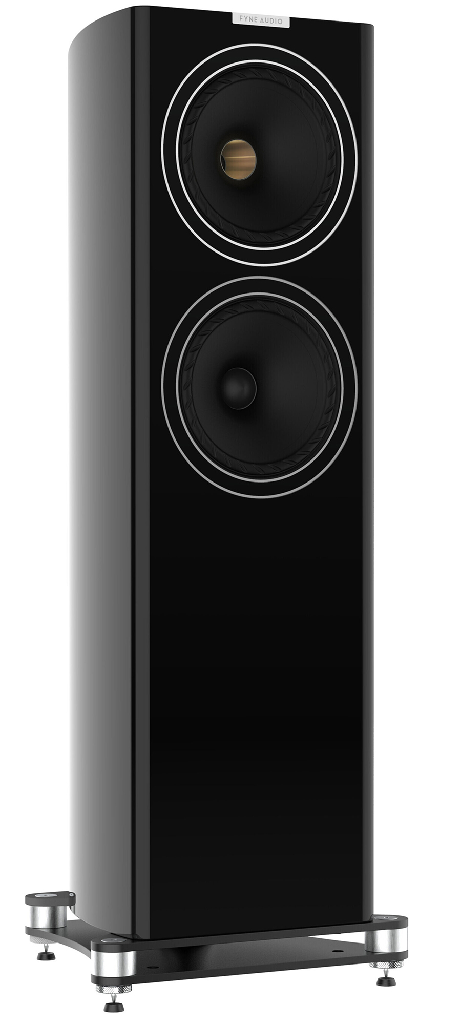

파인오디오의 설계 및 디자인 포맷은 위로부터였다. 플래그쉽 F1은 유닛의 구경에 따라 10인치(F1-10), 12인치(F1-12) 두 기종이 있어 보이며, 이 F1의 설계를 기반으로 파인오디오의 제품 포맷이 결정되어 있다. 그래서 홀수번호로 700, 500, 300 순으로 제품 라인업이 내려간다. 그 중에서 700시리즈는 플래그쉽 F1의 현실화 버전이라는 인상이 강하며 그런 점들을 감안하면 700시리즈의 최상위 제품인 F703 은 파인오디오의 주력제품이 될 가능성이 높아 보인다. 오디오파일들이 가장 빈번히 마주치게 될 대표제품으로 보인다는 의미이다.

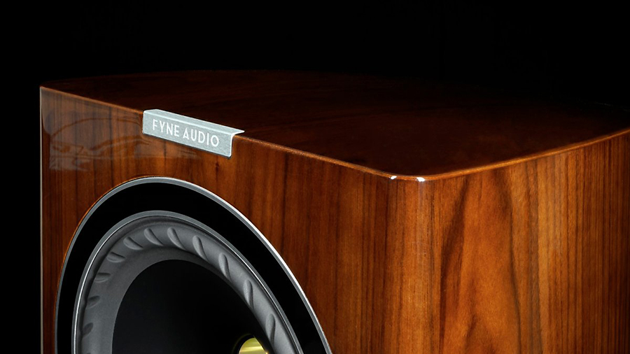

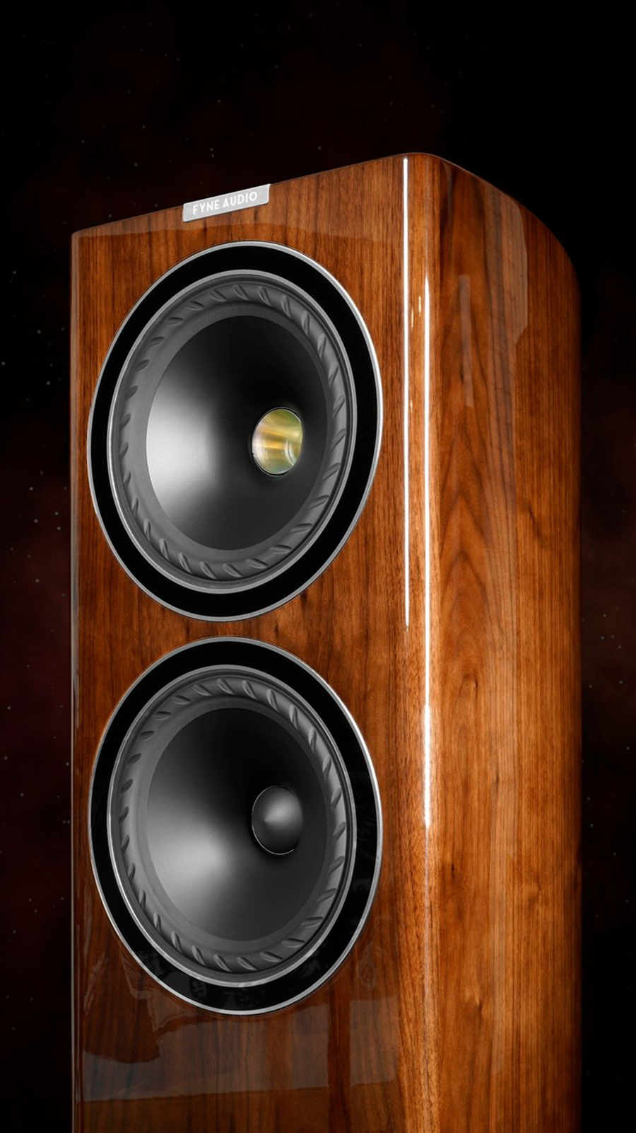

F703 의 듀얼 유닛 배치 외관을 보고 역시 탄노이의 레볼루션 혹은 데피니션 시리즈를 떠올리는 오디오파일들이 많을 것으로 보인다. 하지만 기본적인 베이스 어쿠스틱 방식과 각 부의 설계는 파인오디오 고유의 것이며 제품의 등급은 상위 프레스티지급이 된다. 그러니까 파인오디오의 지향 디자인은 슬림하고 유선형의 외관을 기반으로 양감을 위해 동일한 구경의 베이스 드라이버를 추가한 구성을 하고 있다. 목질을 그대로 살리되 하이글로시 코팅으로 마감을 했다. 대역 및 유닛별로 F703을 하나씩 살펴보면 다음과 같다.
A ) 아이소플레어
간단히 말해서 탄노이의 듀얼 컨센트릭과 같은 원리인 동축 구성 방식의 포인트 소스 드라이버의 업버전 설계로 보인다. 중앙의 트위터의 내부에는 티타늄돔을 사용해서 부드러운 감촉과 자연스러운 확산과 더불어 뛰어난 스테레오 이미징을 제공하는 이 방식은 F1 설계로부터 가장 큰 혜택을 받은 영역으로 소개하고 있다.
특유의 복층 화이버 콘을 장착한 250mm 구경(약 9.8인치)의 미드레인지 드라이버는 마그넷 뒤쪽 하우징에도 벤틸레이션을 둔 설계를 통해서 크로스오버 대역 아래쪽의 대역에는 자연스러운 감쇄를, 그 위쪽의 가청대역에는 브레이크 모드로 작용하도록 했다. 이를 통해서 자연스러운 프레즌테이션과 단정하고 깔끔한 트랜지언트가 가능하도록 제작되었다고 한다.

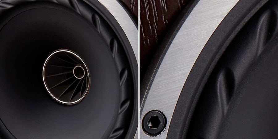

B ) 파인 플룻 (Fyne Flute)
미드레인지와 베이스 두 개의 동일한 콘 주위의 에지에 적용된 설계방식인데, 서라운드 에지의 돌출면에 사선 방향으로 홈을 파서 콘의 왕복시에 발생하는 잉여에너지를 감쇄 혹은 소멸시키는 메커니즘이다. 동일한 전후 운동 중에 발생하는 균일하지 않은 인터페이스로 작동시키기 위해 컴퓨터로 측정하고 설계한 이런 디자인을 적용시켰다고 한다. 그 결과로 음의 종료시에 발생하는 터미네이션 왜곡, 컬러레이션 등을 감쇄시켜 음악적으로 정확한 재생을 가능하게 했다고 한다.
알려진 바, 스캐스픽의 8531 같은 유닛의 경우에는 콘의 표면에 사선을 넣은 디자인이었다면 파인오디오의 경우는 에지에 사선으로 굴곡을 준 설계이다. 원리는 유사해보인다. 전후간 동일한 방향 왕복운동을 하며 생기는 정재파를 마치 총열내부의 강선처럼 비틀어서 상쇄시킨다는 원리를 반영한 디자인이다.

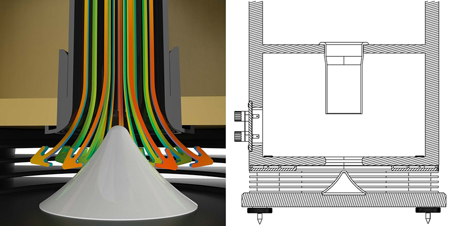

C ) 베이스 트랙스 (Bass Trax)
아마 기존의 탄노이와 가장 다른 부분이 될 것으로 보인다. 스피커 케비닛의 하단에 리플렉싱 포트를 두고 그 아래쪽 바닥에 산 모양의 디퓨저를 두어서 내부에서 발생한 리플렉싱 에너지를 360도 방향으로 자연스럽게 확산시키는 방식이다.
3개의 체임버로 구성되어 있는 F703의 캐비닛은 본 베이스트랙스의 구현을 위해서 쌍으로 마주보게 만든 트윈 캐비티 구조로 캐비닛을 구성하고 아래쪽 체임버에 리플렉싱 홀을 뚫어서 하단으로 베이스 리플렉싱을 하게 했다. 마치 자동차의 머플러처럼 동작하는 이 방식을 사용하는 스피커들의 일반적인 장점으로서 포트에서 발생하는 스탠딩웨이브를 차단시키는 효과가 크다고 알려져 있다. 여기에 더해서 파인오디오의 방식은 이렇게 함으로써 튜닝주파수를 확장시키고 콘의 이탈을 감소하게 해서 시청을 해보면 빠른 비트에서도 매우 단정하고 정확한 베이스를 얻을 수 있다.
본 베이스트랙스의 완성과도 관련이 있지만, 그래서 본 제품의 바닥에 있는 플린스에는 특별한 설계가 적용되어 있다. 8mm 두께의 금속 플레이트를 이중으로 구성한 플린스의 아래쪽 플레이트는 특별히 베이스 드라이버에 사용한 콘 디퓨저를 사용해서 제작했다고 한다.
크로스오버는 극저온처리해서 제작되었으며, 클래리티캡의 커패시터와 반덴헐의 고순도 은선을 사용하고 있다. 참고로 본 제품의 크로스오버는 200Hz, 880Hz이며 시청을 해보면 10인치 유닛을 두 개 사용한 제품구성으로도 대역 밸런스와 다이나믹스의 표현이 매우 자연스럽다.
바이와이어링 대응의 스피커 터미널은 모두 프리미엄급 금도금처리되어 있으며 탄노이 스피커에서 볼 수 있었던 그라운드 터미널이 추가되어 있다.
