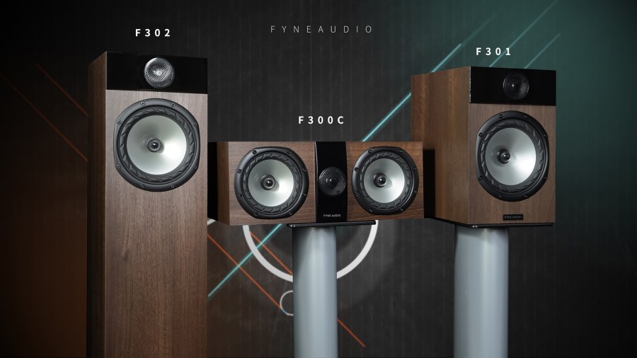

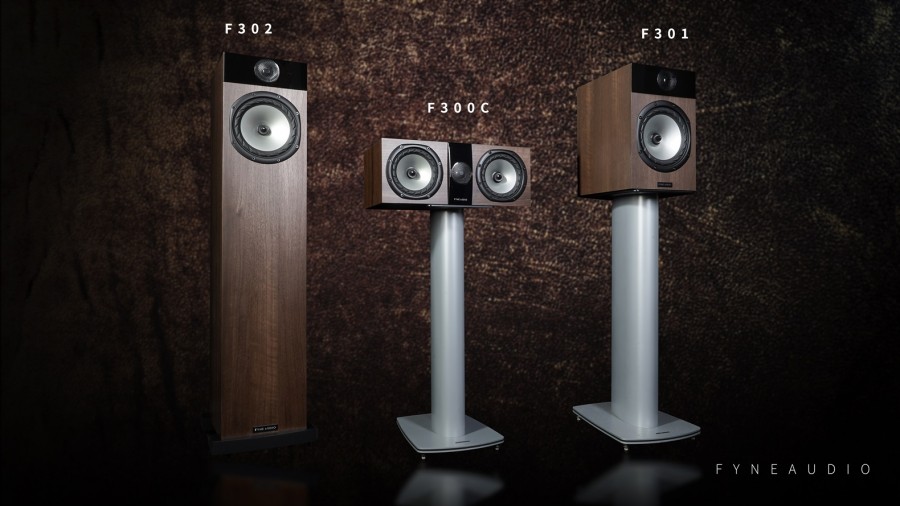

이 극장사운드의 주인공은 영국 파인오디오(Fyne Audio)의 F302(프런트 2채널), F301(리어 2채널), F300C(센터 1채널) 스피커. F301 리어 스피커의 에너지가 생각보다 강해 거의 가운데 지점에 앉아서 들었는데, 제대로 스위트 스폿이 맞춰지자 5개 스피커가 일제히 사라지면서 그냥 브이와 엘사가 직접 말을 하고 노래를 부르는 듯했다. 지난해 F301, F02, F303 모델을 각각 2채널로 리뷰했을 때에도 F300 시리즈의 됨됨이에 크게 놀랐지만, 이번 5채널 조합은 그 때와는 완전히 결이 다른 극장사운드가 대놓고 펼쳐졌다. 뒤에서 자세히 쓰겠지만 특히 센터스피커 F300C가 열 일을 했다.

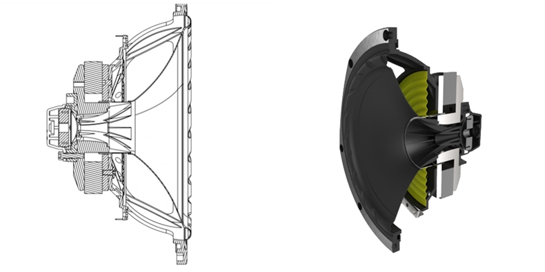

  파인오디오의 기술로 제작된 동축 유닛, 아이소 플레어
파인오디오는 이처럼 탄노이 출신들이 설립한 스피커 제작사인 만큼 동축 유닛이 가장 강렬한 키워드다. 실제로 플래그십인 F1 시리즈와 F700 시리즈, F500 시리즈에는 파인오디오의 동축 유닛 '아이소플레어 유닛 (IsoFlare Unit) 이 투입됐다.
상위 모델들에는 또한 ‘베이스트랙스 트랙트릭스’(BassTrax Tractrix)라는 독특한 베이스 리플렉스 설계가 베풀어졌다. 플린스에 일종의 원추형 디퓨저를 설치, 스피커 인클로저 하단의 포트로부터 빠져나온 저역 후면파를 360도 방사시키는 구조다.
F300 시리즈는 파인오디오의 엔트리 시리즈. 스탠드마운트 F300, F301과 플로어스탠딩 F302, F303, 그리고 센터 F300C, 벽걸이 F300LCR 등 총 6개 모델이 포진했다. F300 시리즈는 무엇보다 상위 모델들과 달리 전통적인 2웨이 스피커 제작방식을 택한 것이 가장 큰 특징. 아쉽지만 베이스트랙스 트랙트릭스 설계도 제외됐다. 하지만 파인오디오의 3대 기술 중 하나인 파인플루트(FyneFlute) 홈은 F300 시리즈에도 살아남았다. 결국 이같은 취사선택을 통해 가성비 만점의 가격표를 달 수 있었던 것으로 보인다.
SPEC
F300C
system Type : 2 way, rear ported
Recommended amplifier power (Watt RMS) : 25- 100
Continuous power handling (Watt RMS) : 50
Sensitivity (2.83 Volt @ 1m) : 87dB
Nominal impedance : 8 Ohm
Frequency response (-6dB typical in room) : 65Hz- 28kHz
Drive unit complement : 2 x 125mm multi-fibre bass / mid. 1 x 25 mm polyester dome tweeter
Crossover frequency : 3.4kHz
Crossover type : 2nd order low pass, 3rd order high pass
Dimensions - (H x W x D) : 156 x 400 x 211mm (6.1 x 15.8 x 8.3”)
Weight - Each : 5.5kg (12.1lbs)
Finishes : Walnut / Black Ash / Light Oak
F301
System Type : 2 way, rear ported
Sensitivity (2.83 Volt @ 1m) : 89dB
Frequency response (-6dB typical in room) : 44Hz- 28kHz
Drive unit complement : 1 x 150mm multi-fibre bass/ mid 1 x 25mm polyester dome tweeter
Crossover frequency : 3.2kHz
Dimensions - (H x W x D) : 300 x 190 x 271mm (11.8 x 7.5 x 10.7”)
Weight - Each : 5.3kg (11.7lb)
F302
Recommended amplifier power (Watt RMS) : 30- 120
Continuous power handling (Watt RMS) : 60
Sensitivity (2.83 Volt @ 1m) : 90dB
Frequency response (-6dB typical in room) : 36Hz - 28kHz
Dimensions - (H x W x D) : 932 x 190 x 271mm (36.7 x 7.5 x 10.7”)
Weight - Each : 13.3kg (29.3lb)
