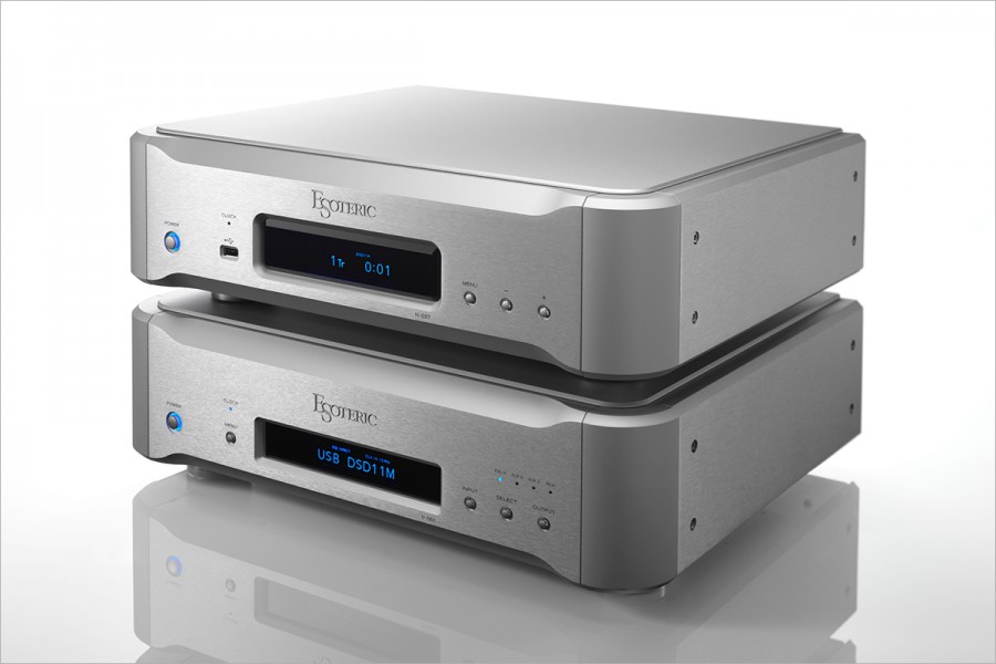

에소테릭 기술의 정수를 2개의 섀시에 담은 확고한 정체성. 하이엔드 디지털 오디오의 계보는 에소테릭 디지털 플레이어의 진화의 궤적입니다. VRDS 메커니즘을 처음으로 탑재 한 초대 모델 P-1/D-1(1987년)을 시작으로 P-70/D-70(2001년), P-03/D-03(2005년) 등으로 이어져온 최고의 엔지니어링과 장인 정신은 P-02X/D-02X로 계승되었습니다. 그리고 브랜드 탄생 30주년으로 이를 기념하기 위해 10년 롱런을 달성한 명기 P-05/D-05의 계보를 잇는 P-05X/D-05X 입니다. P-02X/D-02X의 기술을 남김없이 이어받은 새로운 하이엔드 오디오의 이정표로 태어났습니다.

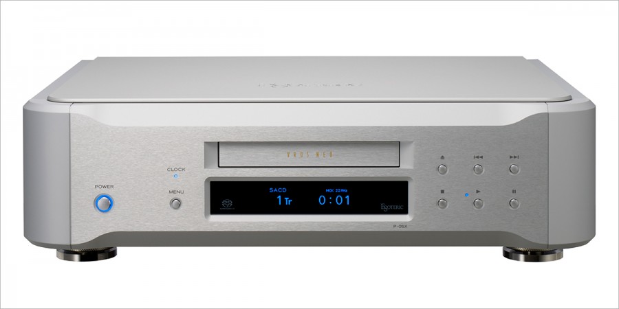

새로운 SACD 트랜스포트 P-05X

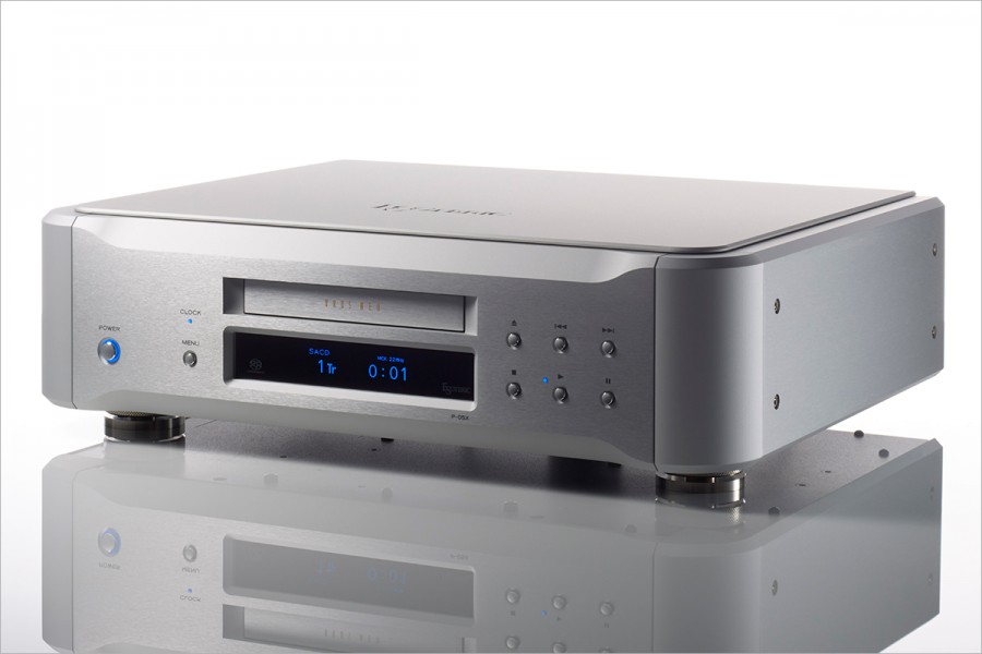

P-05X는 기존 P-05의 등장이후 10년에 이르는 에소테릭의 행보를 이어받아 거의 모든 구성요소를 쇄신한 완전히 새로운 SACD 트랜스포트입니다. 세계적으로 명성을 얻은 VRDS-NEO 'VMK-5'를 탑재했으며, 디지털 회로, 클럭 회로는 그란디오소(Grandioso) P1과 P-02X의 개발성과를 투입했으며, 대형 트로이달 트랜스를 갖춘 고급 전원회로를 사용하여 더욱 높은 음질을 제공합니다. 기능면에서는 ES-LINK4에 대응하여 디지털 전송을 광대역화 했으며, 섀시도 상위 모델과 동일한 디자인 컨셉으로 강성을 높이고 우아한 라운드를 강조하여 호화로운 사양으로 진화하였습니다.

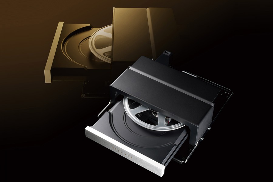

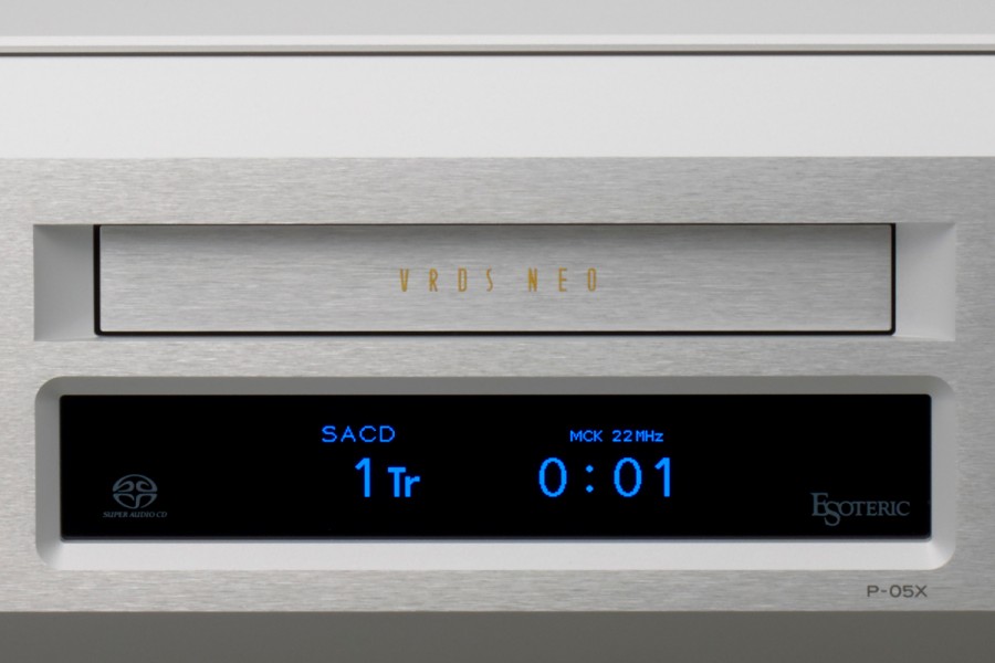

VRDS-NEO 'VMK-5’
디스크 회전 시 면 흔들림을 보정하여 읽기 정확도를 높이는 에소테릭 독자적인 SACD 트랜스포트 메커니즘 VRDS-NEO 'VMK-5'를 탑재하고 있습니다. 정밀하게 절삭한 알루미늄과 폴리 카보네이트 소재의 하이브리드 턴테이블을 채용하였습니다. 브릿지는 내부 손실이 높은 고강성 BMC(Bulk Molding Compound) 소재와 스틸을 통한 하이브리드 구조로 회전진동을 크게 감쇠시켜줍니다. 스핀들 모터는 회전 검출 신호를 사용한 고급 서보 제어를 통해 신호 판독 정밀도를 높였습니다. 트레이 개폐에서 디스크 클램프까지의 동작을 에소테릭 독자기술인 차동 기어 방식을 사용하여 부드러운 디스크 로딩 동작을 실현했습니다(특허 제 2861798호).

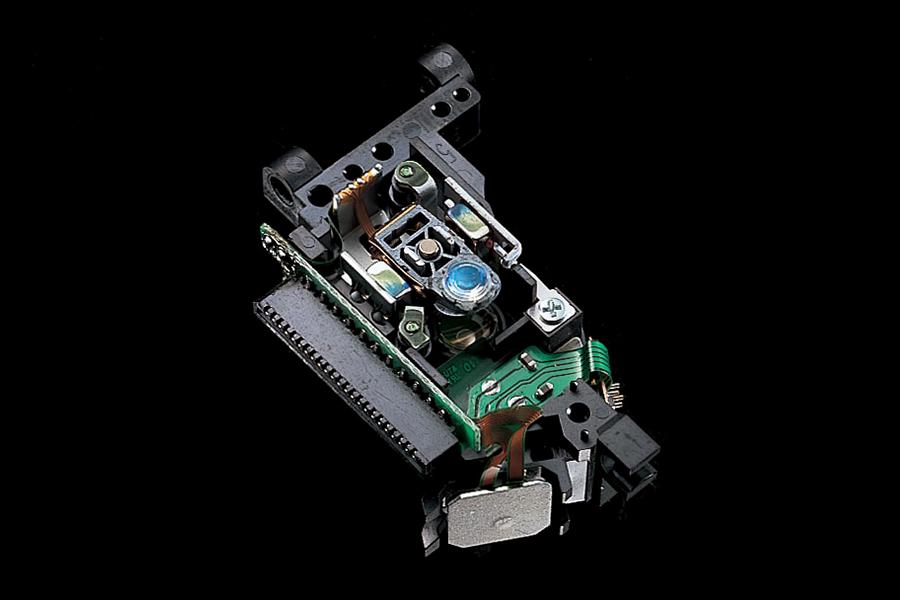

레이저 광축의 기울기를 발생시키지 않는 축 접동형 픽업
픽업이 디스크 읽는 중심에는 그란디오소 P1과 동일한 축 슬라이딩 픽업을 탑재. 렌즈를 이동시켰을 때 레이저의 광축이 항상 수직을 유지하여 정확한 신호읽기를 실현하였습니다.
높은 강성과 우아함을 양립한 섀시 설계
섀시는 두꺼운 알루미늄을 절삭하여 상위 모델과 동일한 설계와 디자인을 사용합니다. 또한 패밀리룩 디자인의 정밀한 설계와 우아한 라운드 형태도 이어받았습니다. 스틸 베이스 플레이트는 레이저로 정밀하게 가공한 에소테릭의 핀 포인트 풋(특허 제 4075477호)의 3점 지지방식으로 진동을 효과적으로 억제합니다.

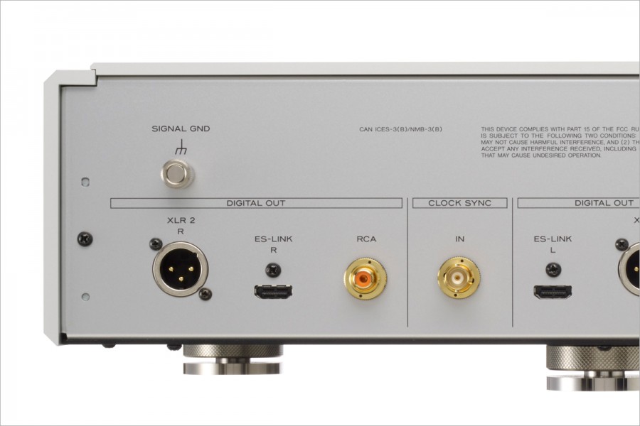

광대역 전송의 ES-LINK4
HDMI 케이블을 사용하여 DSD 또는 352.8kHz/48bit PCM의 초 광대역 디지털 전송이 가능한 ES-LINK4는 에소테릭의 독자적인 LVDS(Low Voltage Differential Signaling) 디지털 인터페이스입니다. 그란디오소 P1/D1의 핵심인 최신기술로 새롭게 탑재하였습니다. 디지털 처리의 대부분은 전송측에서 실시하여 HDMI 다중 전송구조의 장점을 살려 오디오 데이터, L/R 클럭, 비트 클럭을 각각 차동으로 빠르고 광범위하게 전송합니다. DAC에서 신호 복조 및 오버 샘플링 처리하여 회로에 부하를 효과적으로 줄여 고음질을 추구하였습니다.
풍부한 디지털 출력 단자
새로운 ES-LINK4 전용 단자를 비롯하여 기존 버전의 ES-LINK 대응 듀얼 XLR 단자, 동축 디지털 출력 단자를 제공합니다.

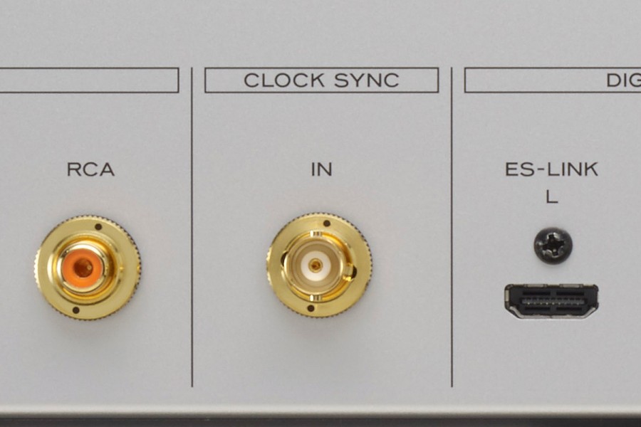

정밀한 클럭 동기화
P-05X와 D-05X를 BNC 케이블에 연결하고 클럭을 동기화합니다. 에소테릭의 독자적인 PLL 다이렉트 마스터 클럭 링크를 지원하여 정확한 음상 정위와 선명한 음질을 제공합니다. D-05X에 탑재 된 중심 정밀도 ±0.5ppm의 커스텀 VCXO(전압 제어 수정 발진기)의 클럭신호를 입력하여 DAC를 매우 높은 정밀도로 동기화 할 수 있습니다. 또한 별매의 고정밀 마스터 클럭 제너레이터 G-01X, G-02X 등과 연결하여 시스템의 업그레이드가 가능합니다. 22MHz, 10MHz 마스터 클럭 외에도 워드 클럭(44.1/88.2/176.4kHz) 등 다양한 주파수에 대응합니다.
※ 다이렉트 마스터 클럭 링크는 D-05X의 고정밀 클럭 모듈에서 생성한 22.5792MHz 기준 클럭을 P-05X에 공급 P-05X 내부 PLL 회로를 거치지 않고 디지털 출력회로의 클럭으로 사용하는 시스템.
OLED 디스플레이 채용
첨단 디지털 기기에 사용하는 OLED 디스플레이를 탑재하여 높은 시인성과 낮은 소비전력을 제공합니다.

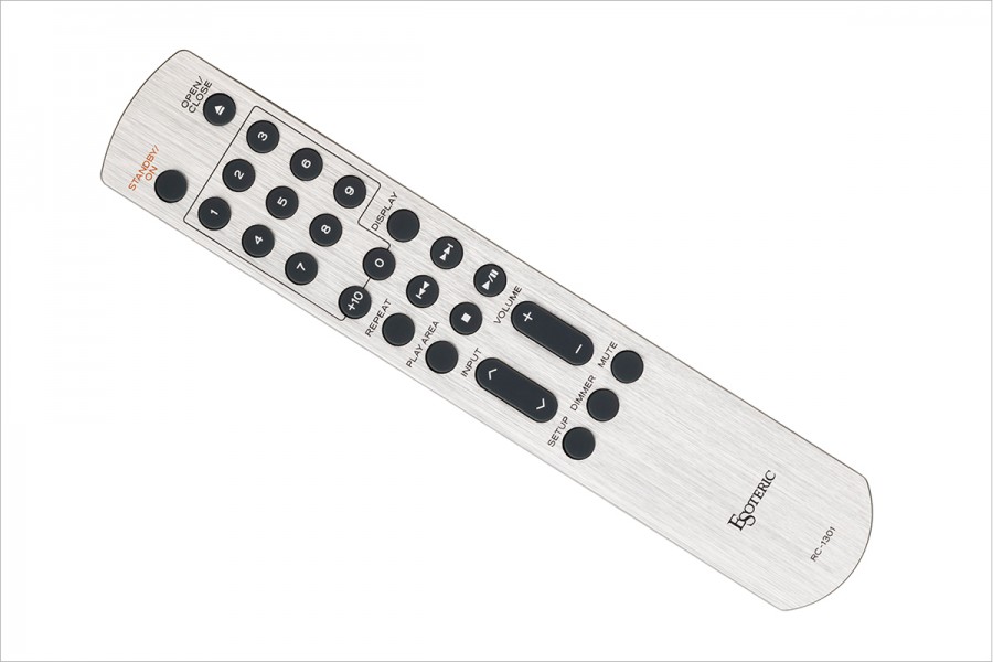

알루미늄의 질감을 살린 고급 리모컨
두꺼운 알루미늄 패널을 사용한 리모컨(RC-1301)을 제공합니다. 전면 및 일반적인 숏 스크래치 마감을 통해 고품질의 질감을 제공합니다.

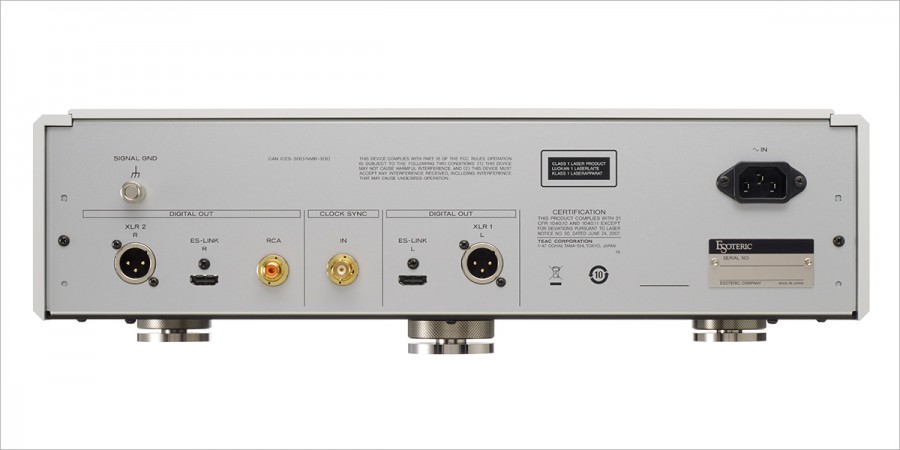

디지털 오디오 출력: ES-LINK×1, XLR×2(Dual AES 출력은 2개의 단자 사용), RCA×1
클럭 입력: BNC×1
클럭 임피던스: 50Ω
입력가능 주파수: 44.1kHz, 88.2kHz, 176.4kHz, 10MHz, 22.5792MHz(±10ppm)
입력레벨: 구형파(TTL 레벨 상당), 사인파(0.5~1.0Vrms)
