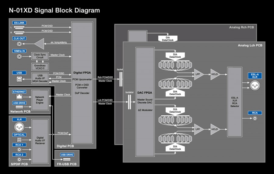

새로운 DAC는 음악의 생동감과 에너지를 전달하는 것을 목표로 개발하였습니다. 오리지널 마스터 사운드 재생을 통해 범용 DAC IC에서 제공할 수 없는 디스크리트 회로설계를 통해 음악의 완전한 재현을 실현하였습니다. 에소테릭 최고의 엔지니어 팀의 자존심을 건 혼신의 사운드가 완전한 자사 설계의 마스터 사운드 디스크리트 DAC(Master Sound Discrete DAC)로 결실을 맺었습니다.
호화스러운 물량 투입과 강력한 전류 출력 능력

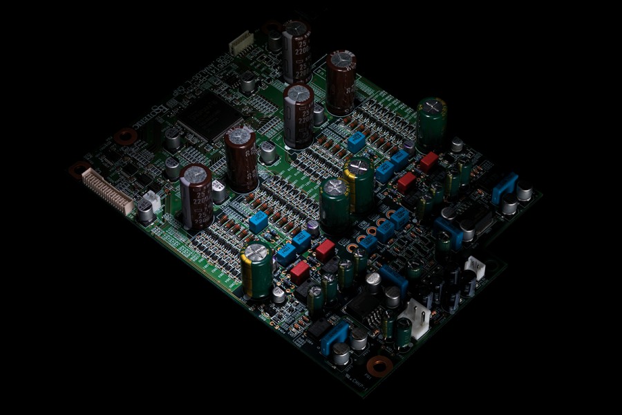

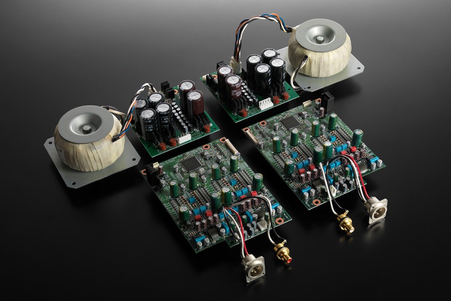

모노럴 D/A 컨버터 플래그십 모델 그란디오소 D1X에서 개발한 ‘Master Sound Discrete DAC'의 오리지널 회로를 기반으로 에소테릭 역사상 가장 혁신적인 2채널 스테레오 DAC 회로를 완성시켰으며 음질을 위해 일체의 타협을 하지 않았습니다. 그란디오소 K1X에 탑재되는 ‘Master Sound Discrete DAC’는 채널당 32개 요소로 구성되어 있습니다. 각 요소는 클럭 드라이버, 논리 회로, 커패시터, 저항 등의 부품으로 구성되었으며, 주요 부품은 32개 요소분을 모두 독립시키는 등 그란디오소 D1X의 철학을 그대로 발전시킨 호화스러운 물량투입을 통해 음악의 에너지를 남기지 않고 순수하게 출력합니다.
진보한 디지털 처리 능력
독자적으로 개발한 64bit/512Fs용 ΔΣ 모듈레이터를 탑재하여 DSD 22.5MHz, PCM 768kHz 재생을 비롯한 최신 포맷에 대응합니다. DSD, PCM을 각각 최적의 재생을 위해 FPGA(Field-Programmable Gate Array) 디지털 프로세싱 알고리즘은 ‘Master Sound Discrete DAC’를 위해 개발된 전용 알고리즘을 사용합니다.
독자적인 전류 전송 향상된 출력 버퍼회로 ESOTERIC-HCLD
ESOTERIC-HCLD(High Current Line Drive) 출력 버퍼 앰프는 응답 속도를 나타내는 슬 루율이 2,000V / μs라는 경이적인 고속을 자랑하는 소자를 채용. 아날로그 출력 회로 가장 중요시되는 강력한 전류 전송 능력과 스피드를 극한까지 추구하고 숨막히는 다이내믹 레인지에서 음악의 리얼리티를 재현합니다. 버퍼 회로의 전원으로 EDLC(Electric Double-layer Capacitor) 슈퍼 캐패시터 어레이를 채용. 채널당 총 250,000μF의 대용량으로 흔들림 없는 저역을 지원하고 숨막히는 리얼리티로 음악의 활력을 재현합니다.

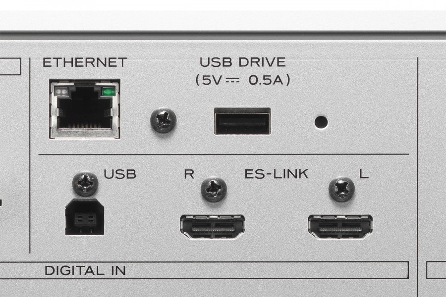

N-01XD는 에소테릭의 독자적인 디지털 광대역 전송 표준 ‘ES-LINK’를 지원합니다. HDMI 케이블 2개 또는 XLR 케이블을 통해 에소테릭의 트랜스포트와 연결하면 SACD의 재생이 가능합니다. ES-LINK는 에소테릭 고유의 초 광대역 디지털 인터페이스입니다. N-01XD는 플래그십 그란디오소 D1X와 동일한 버전 ‘5’를 탑재합니다. HDMI 케이블 2개를 사용하여 광대역 전송을 지원합니다. ES-LINK5는 DSD 22.5 MHz, PCM 768kHz/48bit의 전송을 지원합니다. HDMI 복선 구조를 살려 오디오 데이터, 좌우 클럭, 비트 클럭 등 각각의 신호를 풀 밸런스 방식으로 전송합니다. 일반적인 디지털 전송과 달리 송신 측에서 신호변조 및 수신 측의 복조과정을 필요하지 않아 DAC의 디지털 처리부하를 대폭 감소시켜 순수하고 이상적인 디지털 전송이 가능합니다.

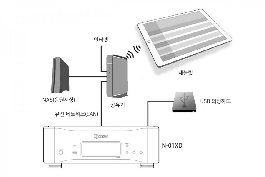

네트워크 오디오
네트워크 오디오의 장점은 편안히 앉아 고음질의 음악을 자유롭게 감상할 수 있다는 점입니다. 오디오 시스템 이외의 유무선 공유기와 태블릿/스마트폰 그리고 음악 라이브러리를 저장하는 NAS(Network Attached Storage)가 필요합니다. 이런 준비로 타협하지 않은 고음질의 음악생활을 시작할 수 있습니다. N-01XD은 네트워크 재생 퀄리티를 기존보다 대폭 향상시켰습니다. DSD 22.5MHz 대응의 최신 네트워크 모듈 및 스위칭 소자를 사용하지 않은 리니어 전원기술을 새롭게 채용하였습니다.

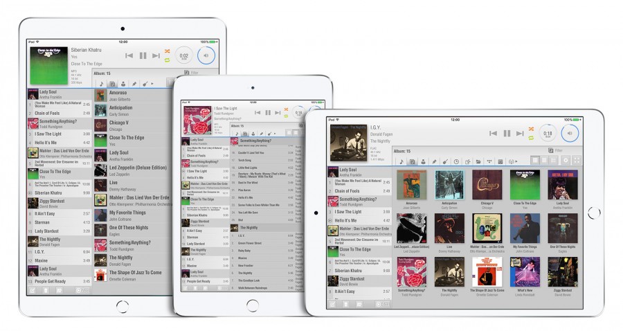

ESOTERIC Sound Stream
에소테릭 사운드 스트림(ESOTERIC Sound Stream) 앱은 아이폰, 아이패드, 안드로이드 기기에서네트워크 재생 컨트롤을 지원하는 앱입니다. 태블릿/스마트폰에서 취향에 맞는 플레이 리스트를 만들어가 재생할 수 있습니다. 조작버튼과 플레이 리스트, 라이브러리 등은 보기 쉽게 배치되어 초보자도 쉽게 직관적으로 조작할 수 있습니다. 또한 고급 사용자를 위한 완성도를 추구하였습니다. 핵심은 태그정보를 최대한 활용할 수 있는 높은 신뢰성입니다. 사진 앱에 캐시하기 위해 앨범 커버의 스크롤이 가능하며, 작곡가, 카테고리 등 라이브러리의 정렬을 자유롭게 할 수 있습니다. 또한 파일형식이 다른 동일한 곡 역시 태그정보를 사용하여 쉽게 확인할 수 있습니다.

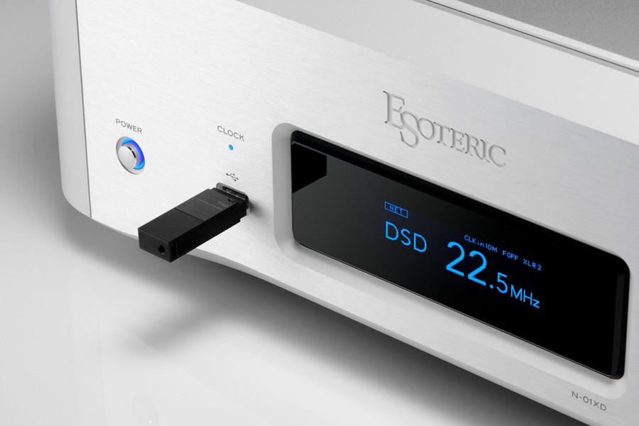

USB 단자를 전면에 1개, 후면에 1개씩 총 2개를 제공하여, 대용량 USB 저장장치(USB 메모리, USB 하드디스크/SSD 등)을 최대 2대 연결하여 음악서버로 사용할 수 있습니다. 뮤직서버 기능을 통해 별도의 NAS 없이도 간편하게 음악재생이 가능합니다. NAS 구축이 번거로운 분들에게 추천하는 방식입니다. 단, N-01XD 본체 내부에는 하드디스크 및 SSD를 장착할 수 없습니다.

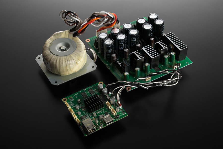

고음질 리니어 방식의 네트워크 모듈 전용 전원부
네트워크 모듈 전용 전원부는 스위칭 전원대신 오디오에 최적화한 리니어 전원부를 탑재하였습니다. 대용량 필터 캐패시터, 쇼트 키 배리어 다이오드, 총 2,333,333μF 대용량 슈퍼 캐패시터 EDLC (Electric Double-layer Capacitor) 등 고급 부품구성과 함께, 음질의 향상에 놀라운 효과를 제공합니다.

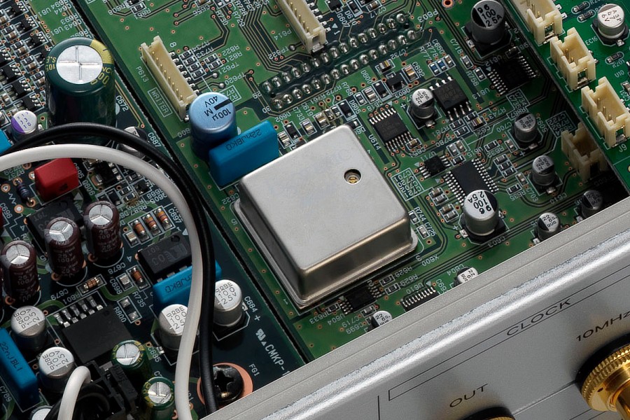

그란디오소 커스텀 VCXO II 클럭 탑재

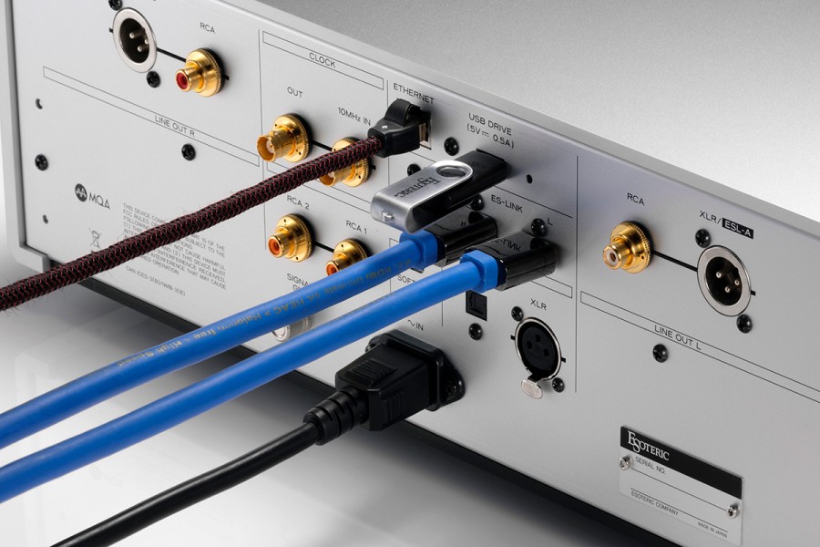

그란디오소 P1X/D1X용으로 개발한 클럭 장치 ‘그란디오소 커스텀 VCXO II(Grandioso Custom VCXO II)’를 새롭게 탑재합니다. 위상 노이즈가 극히 적고 뛰어난 중심 정밀도(±0.5ppm)를 자랑합니다. 또한, N-01XD는 클럭 출력을 갖춰, 클럭 입력단자를 갖춘 트랜스포트와 연결하여 그란디오소 커스텀 VCXO II를 마스터로 하는 고정밀 클럭 동기화가 가능합니다. 또한 그란디오소 G1, G-01X 같은 외부 마스터 클럭 제너레이터  제너레이터와 연결하여 내부 회로를 원자 시계 수준의 정밀도를 자랑하는 10MHz 클럭으로 동기화 재생하여 고음질을 추구할 수 있습니다. 네트워크 재생 및 USB 입력 시에도 외부 클럭과 동기화 재생이 가능합니다.
DSD 22.5MHz 지원의 비동기 전송방식 USB 오디오 인터페이스
PC와 연결을 위한 USB 단자를 장비했으며, 드라이버 및 재생 소프트웨어 ‘에소테릭 HR 오디오플레이어(ESOTERIC HR Audio Player)’를 홈페이지에서 무료로 다운로드 할 수 있습니다. DSD 22.5MHz의 하이 샘플링 재생 및 비동기 전송을 지원하여 스튜디오 마스터 퀄리티의 소스를 고음질로 재생할 수 있습니다. USB 외에도 디지털 입력 3계통(XLR×1, COAXIAL×2, OPTICAL×1)을 장비, 다양한 디지털 기기를 연결할 수 있습니다.

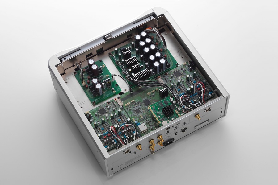

고강성 섀시 설계
두꺼운 알루미늄을 통한 고강성 섀시를 2층으로 사용하였습니다. 섀시 내부는 더블 데크 구조로 회로 간의 상호간섭을 줄이고 전원공급 배선을 최소화하여 고음질화하였습니다. 또한 섀시의 각 부분에는 레이저로 정확하게 가공하여 진동을 효과적으로 감소시켰으며, 전체를 5mm 두께의 스틸 바닥판과 핀 포인트 풋(특허 제 4075477호, 제 3778108호) 4점 지지를 통해 진동 및 접지를 철저히 하였습니다.
세미 플로팅 상단 패널
상단 패널을 나사로 조이지 않는 세미 플로팅 구조를 사용하여, 느긋하고 해방감 있는 사운드를 제공합니다.

USB 드라이브 단자: 2(전면, 후면)
지원 파일시스템: FAT32, exFAT, NTFS 단일 파티션. USB 2.0 이상 권장
최대 공급전류: 0.5A

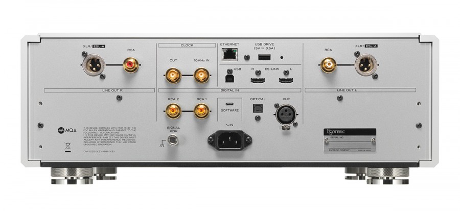

아날로그 오디오 출력
XLR/ESL-A 단자: 1계통(L/R)
출력레벨: 5.0Vrms(1kHz, 10kΩ)
출력 임피던스: 40Ω
RCA 단자: 1계통(L/R)
출력레벨: 2.5Vrms(1kHz, 10kΩ)
출력 임피던스: 15Ω
클럭 싱크 출력
BNC 커넥터: 1
출력레벨: TTL 레벨 상당(75Ω)
출력 주파수: 44.1k/48kHz
출력 주파수 정확도: ±0.5ppm
