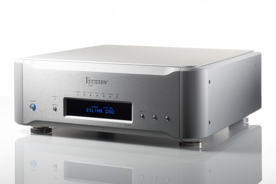

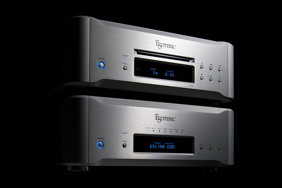

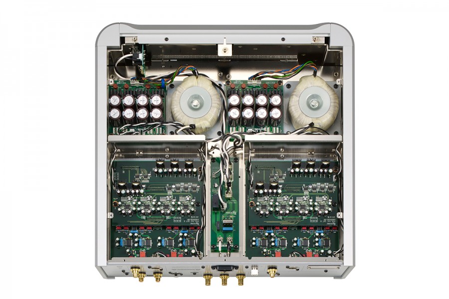

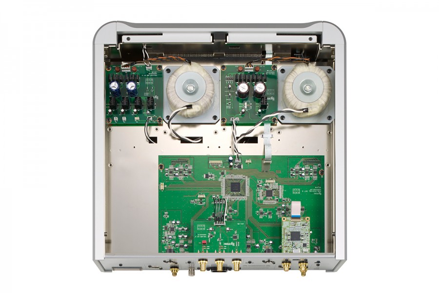

에소테릭(Esoteric)의 D-02X는 완전히 새롭게 설계한 회로를 탑재한 D/A 컨버터입니다. D-02X는 모든 회로 구성요소를 새롭게 설계하여 에소테릭의 최상위 기종인 모노블럭 D/A 컨버터 그란디오소 D1(Grandioso D1)의 설계를 이어받아 타협 없는 성능을 제공합니다. 4개의 독립적인 트로이달 전원회로 구성(디지털 회로, 클럭회로, L/R 아날로그 회로)은 상위기종을 이어받으면서도 각 회로 구성요소 및 패턴을 대폭 수정하였습니다.
특히, 핵심이 되는 D/A 회로는 기존에 비해 2배 이상의 물량을 투입하여 채널당 차동 16회로(32 출력)을 제공. 규모면에서 그란디오소 D1의 수준을 달성하였습니다. 기능면에서는 ES-LINK4 전송, 36bit D/A 프로세싱, 그란디오소 C1(Grandioso C1) 프리앰프에서 높은 평가를 받은 라인 버퍼기술인 에소테릭 HCLD(Esoteric HCLD)를 채용하였습니다. 또한 파일 재생의 경우 DSD 11.2MHz 지원 등 고해상도 재생에 대한 지원이 업그레이드되어 더욱 향상된 음악재생 능력을 제공합니다.

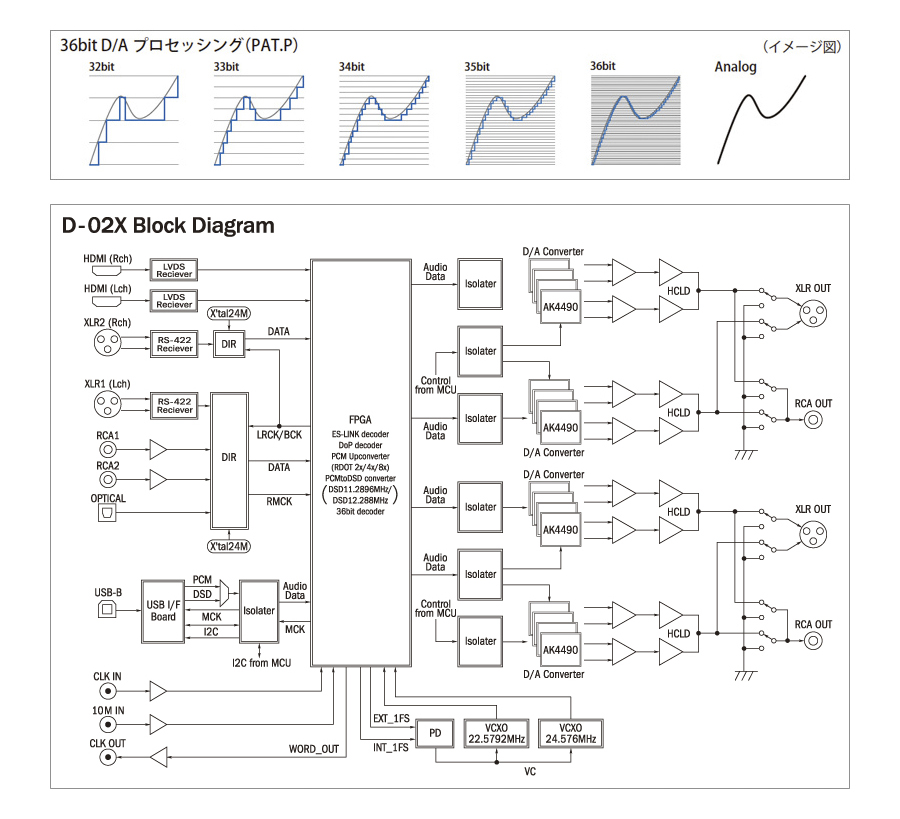

소리의 질감이 돋보이는 36bit 프로세싱 해상도
D-02X는 아사히전자의 32bit 프리미엄 DAC AK4490를 탑재했으며, 스테레오로 총 32회로(채널당 16회로)를 조합한 압도적인 선형성과 저 노이즈를 실현하였습니다. DSD 신호의 직접 처리 외에 PCM 신호를 36bit 해상도로 아날로그 변환하는 36bit D/A 프로세싱 알고리즘을 채용하여 치밀하고 부드러운 질감과 고해상도를 양립하였습니다.

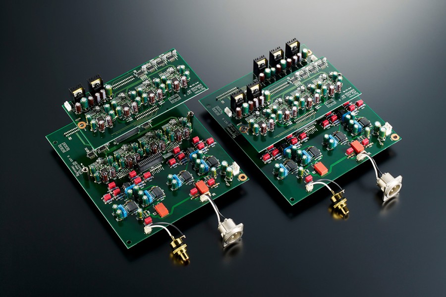

독자적인 전류전송의 향상된 출력 버퍼 회로, ESOTERIC-HCLD
전류 전송을 향상시키는 출력 버퍼회로 ESOTERIC-HCLD는 음악신호에 포함되는 광대한 다이내믹레인지를 부족함 없이 전달하는 아날로그 출력회로의 가장 중요한 부분은 전류 전송능력의 높이와 속도입니다. D-02X는 라인 드라이버로 극한의 성능을 추구하고 출력 버퍼 앰프회로에 압도적인 물량을 투입하여 전류 출력능력을 높이고, 응답속도를 나타내는 슬루율을 2,000V/μs라는 경이적인 능력을 자랑하는 고성능 소자를 채용하였습니다. 이 버퍼회로를 RCA 출력의 경우 4회로 출력, XLR은 핫/콜드마다 2번 사용하는 고급구성을 채용합니다. 순간적인 전류 공급능력을 극대화하여 음악의 리얼리티와 활력을 재현합니다.

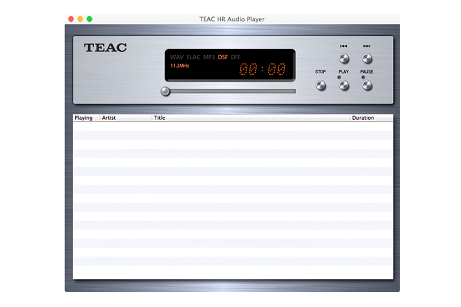

DSD 11.2MHz, PCM 384kHz/32bit, 비동기 전송 지원 USB
비동기 전송과 DSD 2.8MHz, 5.6MHz, 11.2MHz, PCM 384kHz/32bit를 지원하는 USB 입력을 제공합니다. 에소테릭이 제공하는 PC용 드라이버 소프트웨어를 사용하여 스튜디오 마스터 퀄리티의 소스를 고음질로 재생할 수 있습니다. 또한 DSD 파일을 PCM으로 변환하는 DSD 네이티브 재생이 가능합니다.

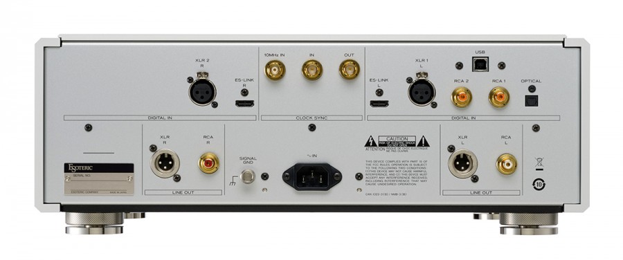

XLR/ESL-A: 1계통
RCA: 1계통
출력 임피던스: XLR(140Ω), RCA(60Ω)
최대 출력레벨(1kHz, PCM 풀 스케일, 10kΩ 부하 시): XLR(5.0Vrms), RCA(2.5Vrms)
주파수 특성(192kHz PCM 신호 입력 시): 5Hz ~ 65kHz(-3dB)
S/N 비: 121dB(DSD 5.6MHz, 1KHz)
왜율(1kHz, D/A 컨버터 동작모드 M3 설정 시): 0.0007%(1kHz)
디지털 오디오입력
ES-LINK: 1계통
입력신호 형식: 리니어 PCM(ES-LINK4 포맷), 352.8kHz/384kHz, 48bit, DSD(ES-LINK4 포맷)
XLR: 1계통
입력레벨: 5.0Vp-p
입력 임피던스: 110Ω
입력신호 형식(듀얼 연결 시): 리니어 PCM(Dual AES 포맷), 32~384kHz/16~24bit, 리니어 PCM(ES-LINK3 포맷), 88.2~192kHz/48bit, DSD(ES-LINK1, ES-LINK2 포맷), 2.8MHz
입력신호 형식(싱글 연결 시): 리니어 PCM(AES/EBU 포맷), 32~192kHz/16~24bit, DSD(ES-LINK1, ES-LINK2 포맷), 2.8MHz
RCA: 2계통
입력레벨: 0.5Vp-p
입력 임피던스: 75Ω
입력신호 형식: 리니어 PCM(IEC60958 포맷), 32~192Hz/16~24bit
광 디지털: 1계통
입력레벨: -24 ~ -14.5dBm Peak
USB 단자: 1계통
입력신호 형식: 리니어 PCM 44.1~384kHz/16~32bit, DSD 2.8MHz, 5.6MHz, 11.2MHz
클럭출력: BNC 1계통
출력 레벨: TTL 레벨 상당(75Ω 부하 시)
출력 주파수: 44.1kHz, 88.2kHz, 176.4kHz, 48kHz, 96kHz, 192kHz, 22.5792MHz, 24.576MHz(± 10ppm)
클럭입력: BNC 2계통(WORD IN, 10MHz IN)
입력 임피던스: CLOCK IN 75Ω, 10MHz IN 50Ω
입력 주파수: CLOCK IN 44.1kHz, 88.2kHz, 176.4kHz, 48kHz, 96kHz, 192kHz, 22.5792MHz, 24.576MHz(± 10ppm), 10MHz IN 10MHz(± 10ppm)
입력레벨: 사인파 0.5~1.0Vrms
