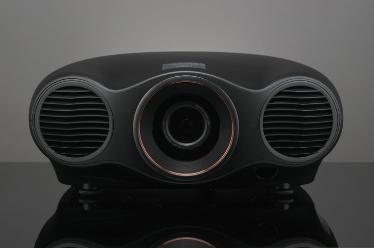

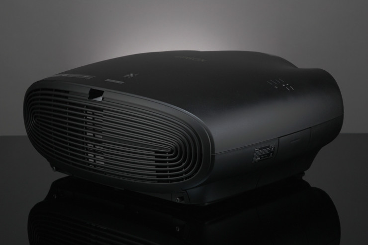

디자인은 전작인 EH-LS10000과 동일
전작인 EH-LS10000의 디자인은 기존에 출시하던 엡손의 홈 프로젝터의 디자인과는 완전히 달라진 모습을 보여주었다. 또한, 홈시어터용 모델은 화이트 컬러의 모델만 내놓던 엡손이었지만, 플래그십의 위용을 뽐내기라도 하듯 블랙 컬러를 채택했다. 신제품인 EH-LS10500 역시 동일한 디자인을 이어받고 있다. 엡손의 홈 프로젝터의 경우 동일한 디자인으로 2~3세대 정도 신제품을 출시하고 있으므로, 이는 딱히 흠잡을 만한 부분은 아니다. 다소 큰 크기(550x553x238mm) 역시 동일한데, 얼마전 발매한 벤큐의 4K DLP 프로젝터 W11000 정도의 수준이다.
▲ 엡손의 새로운 플래그십 프로젝터 EH-LS10500

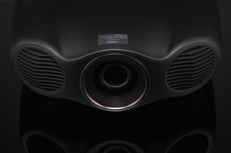

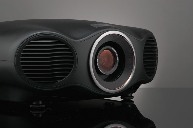

대형 케이스를 사용하여 내부의 발열을 효과적으로 줄이고, 이로 인한 동작 소음도 낮출 수 있기에 플래그십 프로젝터 들은 대부분 크기가 큰 편이다. 렌즈 커버는 전동식으로 전원을 켜면 자동으로 열리고, 전원을 끄면 자동으로 닫힌다. 구동 소음은 조금 있는 편이지만, 실제 영상을 감상할 때는 렌즈 커버가 열리고 닫힐 일이 없기 때문에 문제되지는 않는다. 렌즈는 전작과 동일한 2.1배 줌 렌즈로 전동 줌/포커싱, 시프트를 지원한다. 렌즈 시프트 범위 역시 넓어서 수직방향으로 각 90%, 수평방향으로 각 40%의 넓은 조절 범위를 제공한다. 또한, 전작에서 지원하던 패널 정렬기능 역시 지원하고 있다.
▲ EH-LS10500 전면. 디자인은 전작과 동일하다
▲ 렌즈부. 전동 렌즈커버와 전동 줌/포커스/시프트를 지원한다.

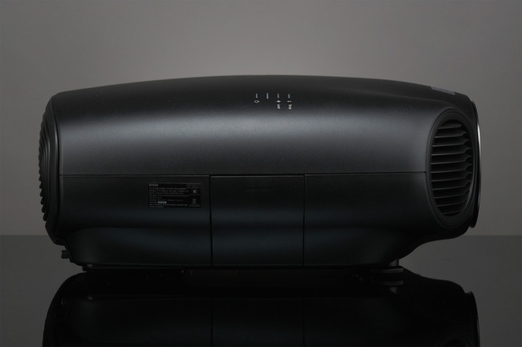

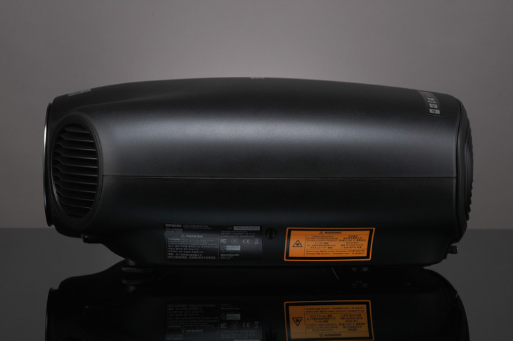

▲ EH-LS10500 측면컷
▲ EH-LS10500 측면컷
▲ 좌우 대칭 디자인을 채용했다

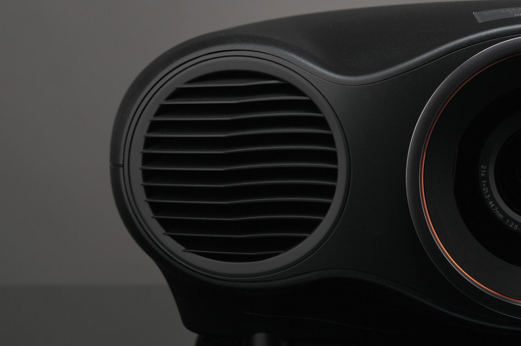

▲ 전면 좌측 에어포트 / 에어포트의 빛샘은 전혀 없다
▲ 좌측면
▲ 우측면

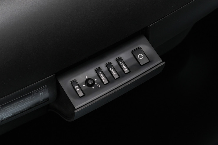

▲ 측면에 위치한 개폐방식의 조작버튼

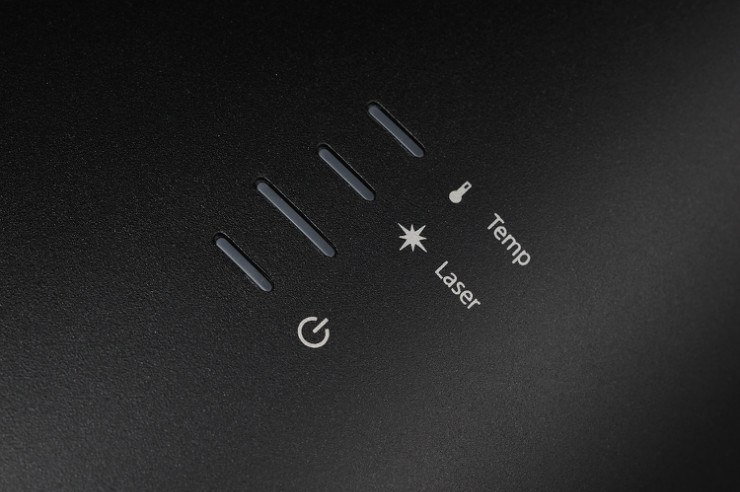

▲ 프로젝터의 상태를 확인할 수 있는 LED

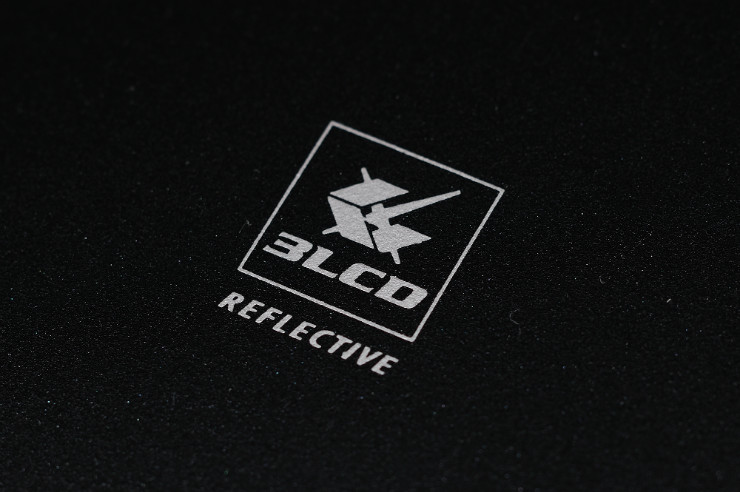

▲ EH-LS10500은 3LCD 반사형 패널을 탑재한다

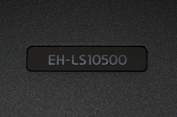

▲ EH-LS10500 플레이트

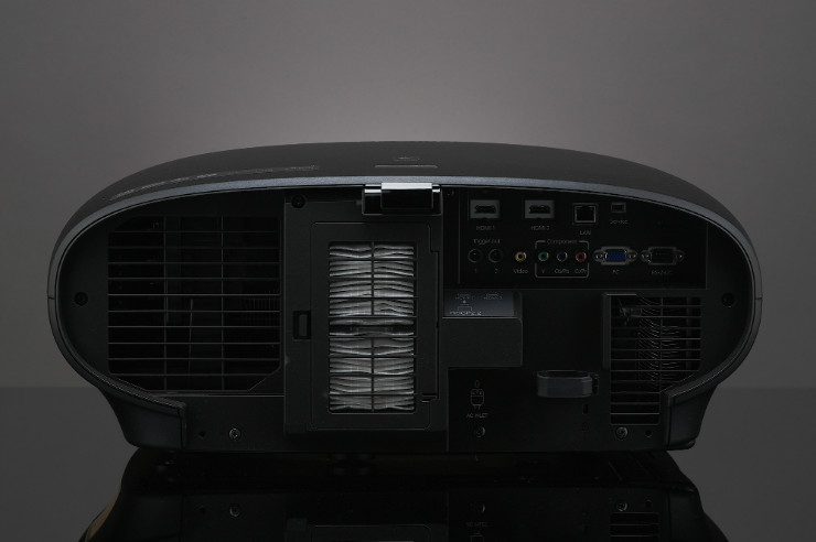

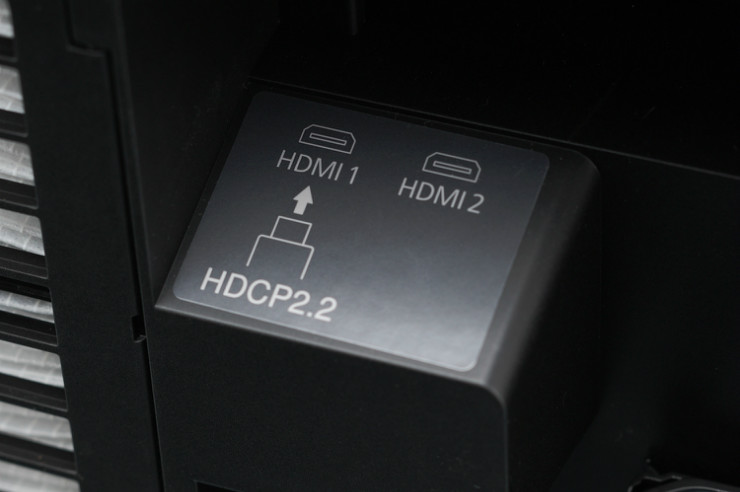

후면 HDMI 1개 단자는 HDMI 2.0 지원

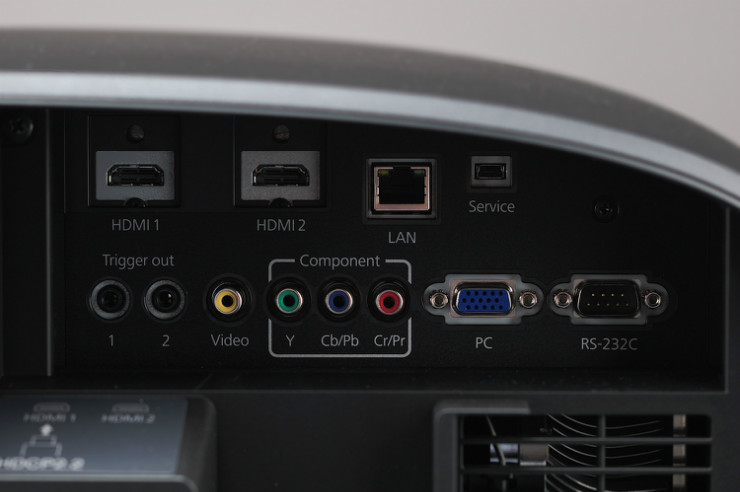

EH-LS10500의 입력단자는 디자인과 마찬가지로 전작과 동일한 구성을 제공한다. HDMI 입력단자는 2개를 제공하며, 그 중 1개만 HDCP 2.2를 지원한다(HDMI 2번은 HDCP 1.4 지원). HDMI 입력단자는 대부분의 홈 프로젝터가 제공하는 수준이며, HDCP 2.2는 1번 단자에서만 지원하는 부분 역시 별도의 AV 리시버 등을 운용하면 큰 문제가 되지 않는다. HDMI 단자 외에 컴포지트, 컴포넌트, D-Sub RGB 입력단자를 각 1개씩 제공한다.

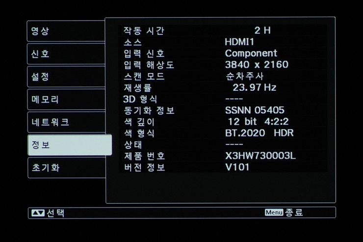

EH-LS10500에 탑재된 HDMI에 대해 엡손 측에 문의한 결과, 대역폭은 10Gbps로 HDMI 1.4 수준이지만, HDMI 2.0 버전을 지원한다고 확인해주었다. 다만 HDMI 2.0 지원 부분은 기본 사양만 지원하며 선택적으로 사용할 수 있는 기능(Optional Function)은 일부만 지원한다. EH-LS10500는 4K/60p에서 4:2:0 - 8bit를 지원하며 4K/24p에서는 4:4:4 -  8bit, 4:2:2 - 10bit, 4:2:2 - 12bit 입력 신호를 사용할 수 있다.
▲ EH-LS10500 후면
▲ EH-LS10500 입력단자. 전작인 EH-LS10000과 동일한 구성이다
▲ HDMI 입력은 총 2개로 1개만 HDCP 2.2를 지원한다
▲ 커버를 씌운 후 HDMI 케이블을 정리할 수 있는 홀더를 제공한다
▲ 후면 먼지필터. 교체가 가능하다

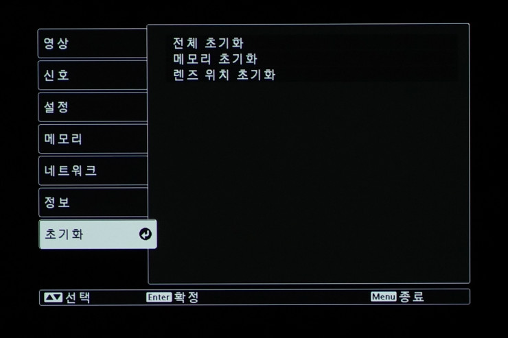

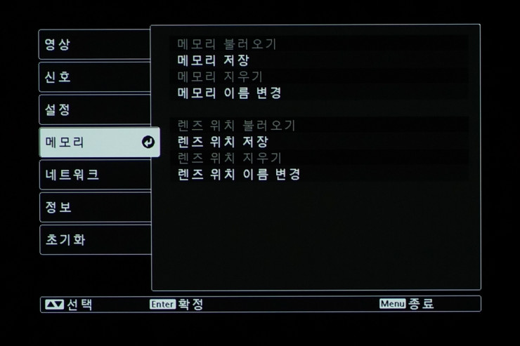

엡손 고유의 메뉴, 인터페이스
엡손의 메뉴는 기종에 상관 없이 비슷한 인터페이스를 제공한다.  대부분의 메뉴는 전작인 EH-LS10000 보다는 최근 출시한 EH-TW8300W의 그것과 유사하다. 메뉴는 모두 7개의 탭으로 구성되어 있으며, 한글을 지원하여 누구나 쉽게 사용할 수 있다. 한글의 번역 수준도 타사에 비해 나은 편이다. 간혹 번역된 용어가 생소하게 보이는 부분도 있지만, 엡손의 제품을 사용해봤다면 큰 불편 없이 사용할 수 있다.
▲ EH-LS10500의 메뉴

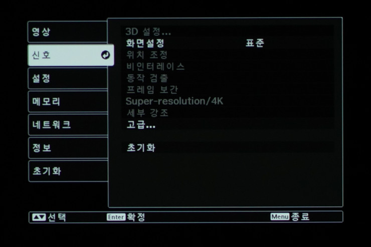

EH-LS10000에 비해 새롭게 추가된 메뉴는 색공간 설정 부분과 HDR 메뉴다. 새로운 기능이 추가된 만큼 새로운 메뉴가 추가되었다. 다만 두 메뉴는 영상 탭에 있지 않고 신호 탭에 있어 엡손 제품을 사용해보지 않은 사용자라면 찾는데 다소 어려움을 겪을 수 있을 듯 하다. 색공간은 풀HD 블루레이가 사용하는 BT.709와 울트라 HD 블루레이가 사용하는 BT.2020을 모두 지원한다.
▲ 색공간 설정 메뉴. BT.709와 BT.2020을 지원한다
▲ HDR 설정 메뉴. HDR 모드는 4개를 제공한다
HDR 메뉴는 프리셋 4개와 자동모드 2개를 제공한다. 자동(밝게)로 설정해두면 최적화된 영상을 보여주지만 사용환경과 취향에 맞게 프리셋을 선택해서 사용할 수 있다. 각 단계별로 밝기의 차이를 보여주며, SDR 모드의 출력도 지원한다. 다만 SDR 강제 변환모드는 그다지 추천하기 어렵다. – 리뷰 후반에 소개하는 스크린샷 참조.

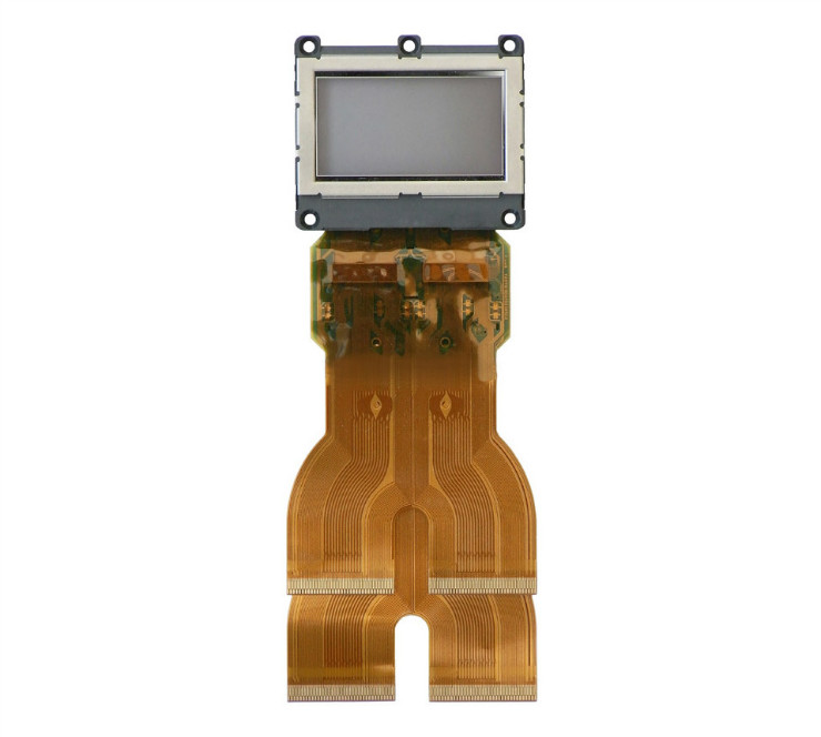

3LCD 반사형 패널과 듀얼 블루레이저 광원
그동안 LCD 진영에서는 3판식 투과형 패널을 사용해왔다. 소니나 JVC 등에서 3판식 반사형 패널을 일찍부터 사용해왔던 것과 대조적이다. 그런 엡손이 EH-LS10000에 자사의 홈시어터 프로젝터로는 최초로 반사형 패널을 탑재했다. 발매 당시 레이저 광원과 반사형 패널의 사용으로 인해 화질에 대한 기대는 매우 높았으며, 실제 화질 역시 풀HD 영역에서는 경쟁자를 찾아볼 수 없을 만큼 인상적인 화질을 제공했다.
▲ EH-LS10000부터 탑재하기 시작한 3LCD 반사형 패널
EH-LS10500 역시 1,920x1,080 해상도를 지원하는 0.74인치 3LCD 반사형 패널을 탑재하고 있다. 반사형 패널을 사용함으로써 투과형 패널에 비해 영상의 투명도와 블랙 레벨의 개선이라는 두 마리 토끼를 잡을 수 있었다. 명암비가 더욱 높아지는 것 역시 장점으로 작용한다. 물론 초창기 반사형 패널을 탑재한 제품들은 이러한 특성을 잘 살리지 못해 투과형 패널에 비해 이점이 많지 않았지만, 패널의 발전속도는 이러한 차이를 더욱 벌려놓았다.

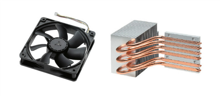

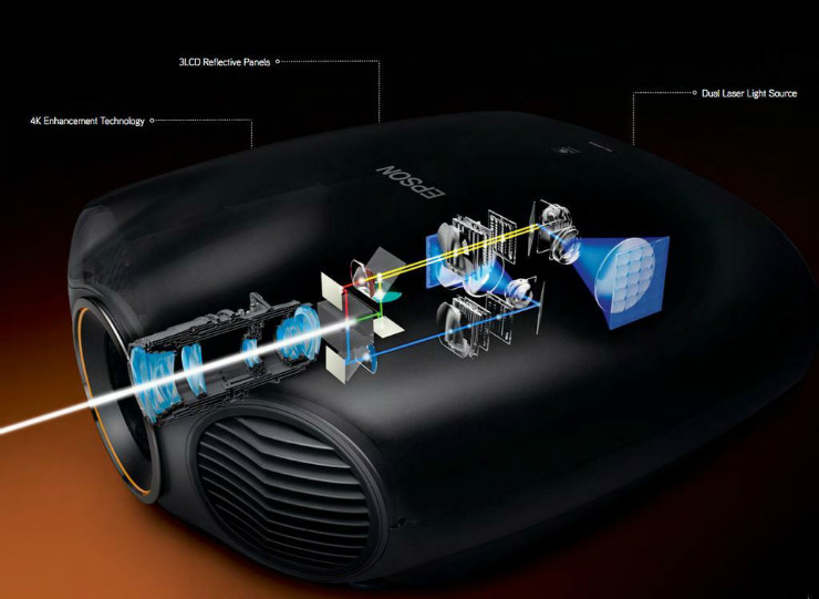

EH-LS10500에 사용한 광원은 전작과 동일한 듀얼 블루 레이저를 사용한다. 레이저 광원을 탑재함으로써 기존의 압축 수은 램프와 비교하여 얻을 수 있는 이점은 광질, 즉 순도가 높아 영상의 투명도를 높여주며, 화면의 균일성(Uniformity), 명암비, 발열, 소비전력 등의 특징을 갖는다. 레이저 광원의 발열은 압축 수은 램프에 비해 상대적으로 낮기 때문에 소음에서도 장점을 갖는다. 게다가 저소음 팬과 방열판 등을 사용하여 소음을 효과적으로 줄였다. EH-LS10500의 스펙 상 동작 소음은 19dB로 무척 정숙하다.
31.jpg▲ EH-LS10500에 사용한 저소음 팬과 방열판

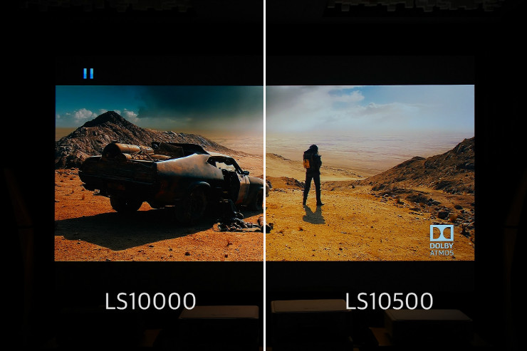

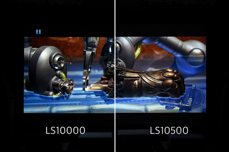

EH-LS10000과 번갈아 가며 동일한 영상을 보면 그 정도의 차이가 크지는 않지만 1080p 소스인 돌비 애트모스 샘플러를 통해 어떤 부분에서 차이가 나는지 세밀하게 비교해보았다.
▲ 돌비 애트모스 샘플러
샘플러 안에 있는 <매드맥스>를 재생했다. 아래 스크린 샷의 좌측이 EH-LS10000, 우측이 EH-LS10500이다. 스크린 샷만 가지고 두 제품의 화질 우위를 이야기하기 어려우므로 대략 이 정도의 차이가 난다 정도로 참고하면 될 듯 하다.
1080p 영상의 비교에서는 거의 대동소이한 영상을 보여주었다. 동일한 설정 - 시네마 모드 - 에서 두 제품 간에 미세한 색온도의 차이가 느껴졌다. 6500K로 설정되는 EH-LS10000과 달리 EH-LS10500은 캘빈 온도 대신 단순히 단계만 조절할 수 있었다.
테스트에서는 두 제품 모두 디폴드 값으로 설정했다.
▲ 매드맥스

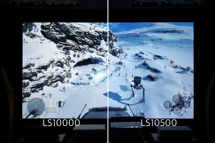

▲ 스타워즈 배틀 프런트
위 사진은 돌비 애트모스 샘플러이 들어있는 <스타워즈 배틀 프런트> 영상이다. 설원을 배경으로 펼쳐지는 전투씬이 대부분을 차지하는데, 스크린 샷에서는 대동 소이하지만, 실제 영상을 보면 색온도와 세부적인 표현력 등에서 EH-LS10500이 다소 우위에 있는 모습이다. 색온도의 차이는 스크린 샷에서 보는 것과 같이 EH-LS10000은 약간의 노란끼, EH-LS10500은 약간의 푸른끼가 도는 모습이 보이는데, 실제 영상은 촬영된 사진만큼 큰 차이가 나지는 않는다.

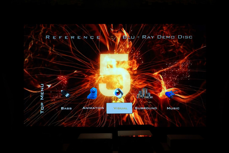

▲ 레퍼런스 블루레이 데모 디스크
두 번째로 ‘레퍼런스 블루레이 데모 디스크’를 사용하여 몇몇 장면들을 비교해 보았다. <제5원소>를 먼저 재생했는데, 오래된 작품인 탓에 그레인 노이즈가 제법 보인다. 두 제품 간의 차이는 색온도에 따른 톤 차이 외에 노이즈 억제 능력에서 제법 큰 차이를 보였다. 당연한 결과겠지만, 신제품인 EH-LS10500이 더 좋은 성능을 보여주었다.
▲ 제5원소

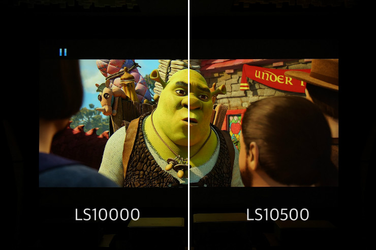

애니메이션에서는 명암비의 차이가 제법 느껴진다. 두 제품은 스펙상 명암비가 표시되어 있지 않은데 - 앱솔루트 블랙이라고만 표기되어 있음 - 실제 영상을 시청해보면 EH-LS10500이 좀 더 개선된 명암비를 보여주고 있다는 것을 확인할 수 있다. 블랙 레벨에서는 거의 차이가 없지만, 명부와 컬러의 표현력에서는 엡손이 소위 말하는 ‘컬러 밝기’처럼 명암비의 우위에 따른 차이점을 발견할 수 있었다.
 ▲ 슈렉

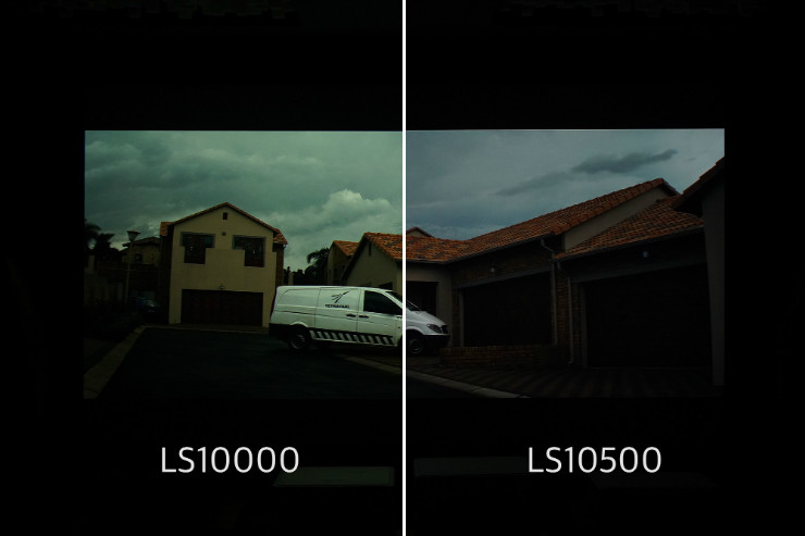

어두운 장면을 촬영해보았다. HDR이 적용된 EH-LS10500은 전체적으로 진한 색감을 보여주는 반면, EH-LS10000은 다소 색농도가 옅은 색감을 보여준다. 참고로 EH-LS10500을 강제로 SDR로 설정한 스크린 샷을 추가했다. 적용 후 영상은 EH-LS10000 보다 못한 영상이다. 전체적으로 밝기가 밝아지지만, 암부 역시 같이 밝아져 영상의 밸런스가 무너지고 있다.

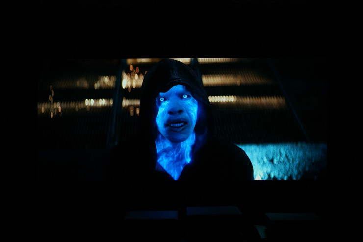

다음은 <어메이징 스파이더맨 2>를 재생해보았다. 아래 스크린 샷은 작품 중 HDR의 차이를 가장 극명하게 보여주는 장면이기도 하다. 전체적으로 가라앉아 있는 블랙과 생생한 컬러표현력은 HDR의 지원유무의 차이를 보여주고 있다. 상대적으로 HDR 미지원 기종인 EH-LS10000은 물 빠진 색감을 보여주고 있다.
▲ 어메이징 스파이더맨 2 – EH-LS10000
▲ 어메이징 스파이더맨 2 – EH-LS10500

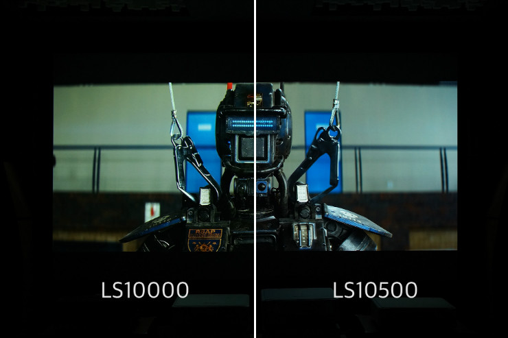

UHD BD <채피>를 재생했다. 이 작품 역시 HDR 적용과 미적용의 차이가 제법 난다. HDR 지원의 경우 앞선 스크린 샷처럼 전체적으로 가라앉은 영상을 보여주며, 밝은 부분의 들뜸도 관찰되지 않는다. 반면 EH-LS10000은 밝기는 더 밝지만 조금 더 가벼운 느낌의 영상을 보여주었다. 다음 스크린 샷은 다소 어두운 장면인데, HDR 미지원 디스플레이 기기에서는 상당히 어둡게 표현되어 화면 하단의 계조를 식별하기 쉽지 않은데, EH-LS10500은 제대로 된 컬러로 해당 장면을 재생해주었다.

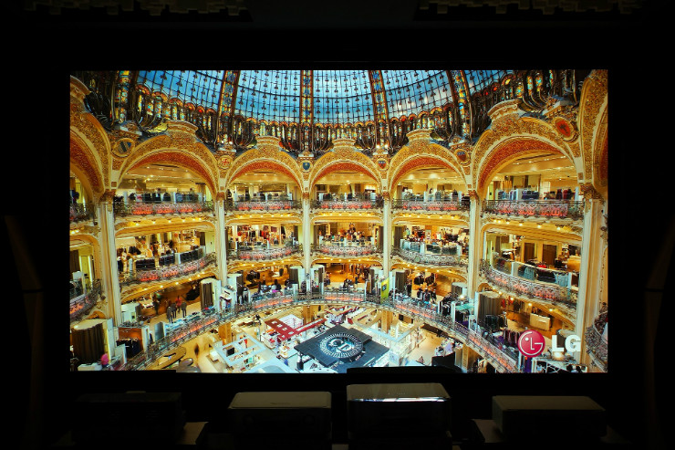

4K 동영상의 데모 샘플들은 기존 UHD BD에 비해 압도적인 해상력을 제공하고 있는데, EH-LS10500은 네이티브 4K 패널을 탑재하지 않았음에도 불구하고, 4K 영상의 해상력을 즐길 수 있었다. 물론, 네이티브 4K 패널을 탑재한 제품과 비교할 수 있는 수준은 아니며, 풀HD 프로젝터와 비교했을 경우다. 또한, 높은 명암비를 앞세워 완성도 높은 영상을 제공한다. 4K 샘플 영상에도 HDR이 적용된 것이 일부 있는데, 그 차이는 아래 스크린 샷을 참고하기 바란다.
▲ 4K HDR 데모
▲ 4K SDR 데모
