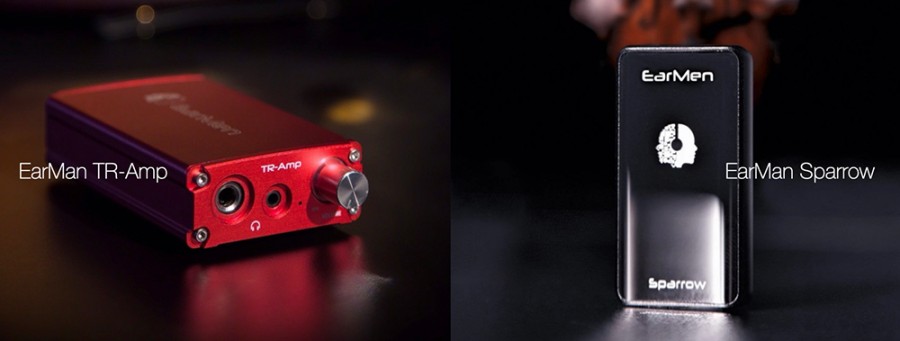

▲ EarMen Sparrow DAC 겸 헤드폰앰프
▲ EarMen TR-Amp
최근 이어맨(EarMen)이라는 회사의 헤드폰 앰프 2종을 시청했다. 붉은색 알루미늄 케이스가 예쁜 TR-Amp(티알앰프)와 USB 스틱 크기의 Sparrow(스패로우)였다. 티알앰프는 10년여 전 썼던 아이바소 헤드폰 앰프를 닮았고, 스패로우는 오디오퀘스트의 드래곤플라이보다 훨씬 작다. 회사 이름이 낯설어서 찾아보니, 진공관 앰프로 유명한 어리스 오디오(Auris Audio)가 새로 론칭한 포터블 오디오 브랜드라고 한다.

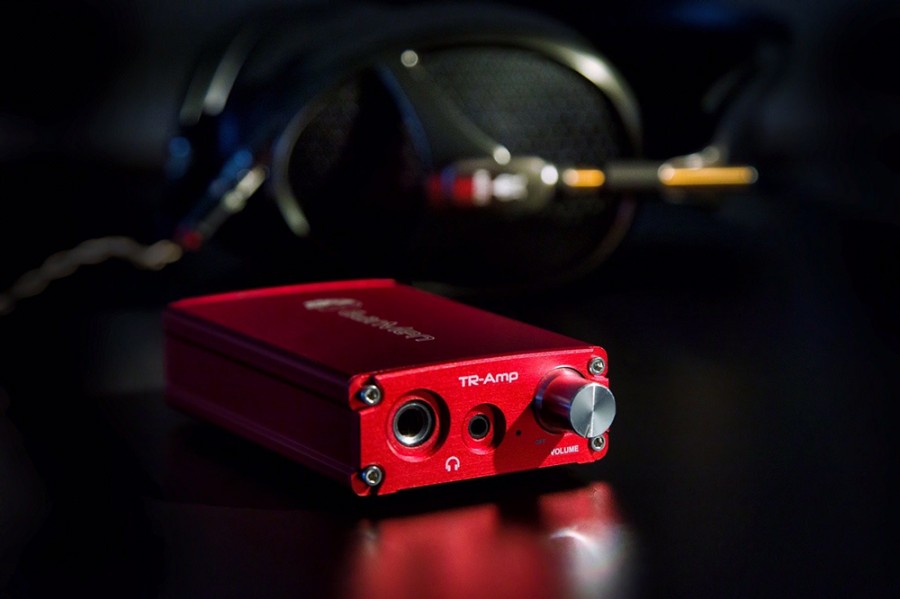

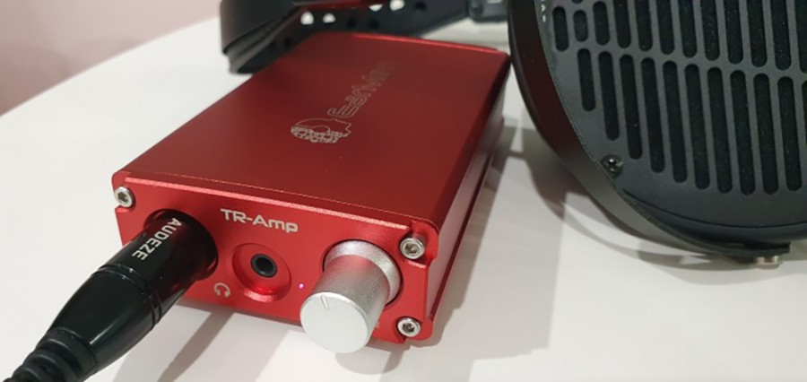

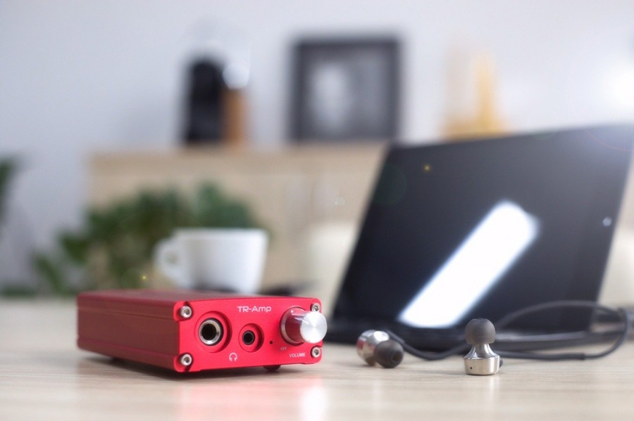

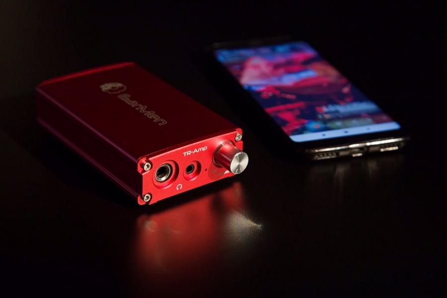

티알앰프는 군더더기 없는 깔끔한 디자인과 매끄럽게 아노다이징한 붉은색 알루미늄 케이스가 상당히 고급스럽다. 옆에서 누군가 봐줬으면 싶을 정도로 예쁘고 소유욕을 자극한다. 크기는 한 손에 거머쥘 수 있을 정도이며 무게는 240g. 전면에는 6.3mm와 3.5mm 헤드폰 잭과 전원 및 볼륨 노브, 후면에는 USB C 단자 2개(충전용, 데이터용), 프리아웃/디렉트 선택 토글스위치, RCA 라인아웃 단자(L, R)가 마련됐다.

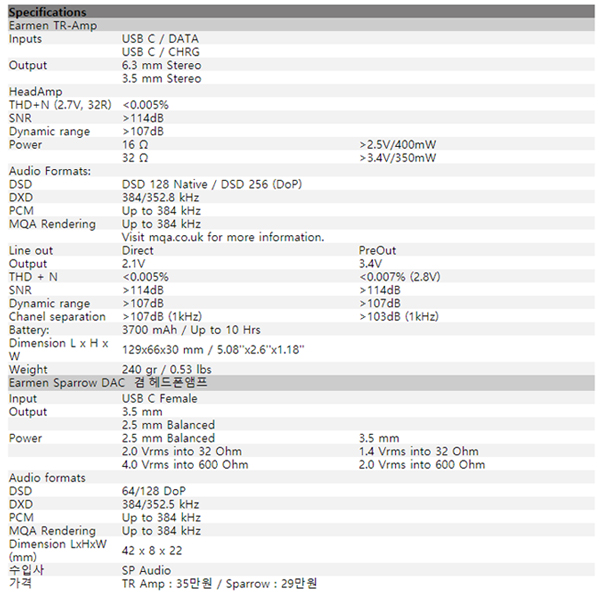

이러한 단자와 노브 구성만 봐도 티알앰프가 할 수 있는 일이 짐작이 된다. USB 입력, DAC, 헤드폰 출력, 볼륨 조절, 프리앰프 출력, 이렇게 5가지다. 개인적으로는 티알앰프를 미니 DAC으로 활용, 거치형 프리앰프나 인티앰프에 연결할 수 있는 점이 솔깃하다. 토글 스위치로 프리아웃(Pre Out)을 선택하면 된다. 이 경우 RCA 출력은 3.4V, 다이내믹 레인지는 103dB 이상, 신호대잡음비(SNR)는 114dB 이상을 보인다.
▲ EarMen TR-Amp
이제 본격적으로 DAC과 헤드폰 앰프 성능을 따져보자. 우선 DAC은 미국 ESS의 32비트 ES9038Q2M 모바일 DAC 칩을 써서 PCM은 최대 24비트/384kHz까지, DSD는 DoP로 최대 DSD256, 네이티브로 최대 DSD128까지 컨버팅한다. DXD 음원도 최대 384kHz, 352.8kHz까지 아날로그 신호로 변환된다.
티알앰프는 또한 MQA(Master Quality Authenticated) 디코더도 내장했다. 타이달(Tidal) 스트리밍 서비스를 이용할 경우, MQA 포맷으로 압축(fold)된 24비트 고해상도 음원을 티알앰프가 하드웨어적으로 해제(unfold)할 수 있다는 얘기다. 한편 USB 리시버 칩은 대세라 할 XMOS 칩을 쓴다.
헤드폰 앰프는 미국 텍사스 인스트루먼츠(TI)의 TPA6120 칩이 핵심. 이 칩은 커런트 피드백, 클래스AB 증폭 방식을 써서 광대역과 초저노이즈를 확보했으며 다이내믹 레인지는 최대 128dB에 이른다. 출력은 16옴 부하에서 400mW, 32옴 부하에서 350mW. 티알앰프 전체의 왜율(THD+N)은 0.005% 이하, 신호대잡음비(SNR)는 114dB 이상, 다이내믹 레인지는 107dB 이상을 보인다.
내장 배터리는 3700mA 용량으로 완충시 음악을 연속해서 10시간 동안 들을 수 있다고 한다. 충전과 함께 음악 재생이 동시에 가능하다. 볼륨 노브 옆에는 작은 LED가 있는데, 스마트폰이나 PC 등 소스기기에 연결되면 녹색 불이 들어온다. MQA 음원은 마젠타, DSD는 싸이언 빛이 나고, 배터리가 20% 이하로 떨어지면 붉은색 불이 깜빡인다. 충전시에는 파란색 불이 깜빡인다.

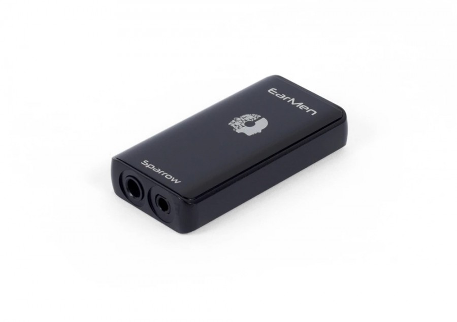

엄지손가락보다 작은 크기 때문에 우습게 봤다가 큰 코 다친 게 스패로우다. 43mm x 8mm x 22mm 초소형 크기에 무게는 12g에 불과하다. 인터페이스는 USB C 단자와 반대편의 3.5mm 언밸런스 헤드폰 출력단자, 2.5mm 밸런스 헤드폰 출력단자 뿐이다. 이어맨 로고에는 LED가 숨어있는데 소스기기에 연결하면 흰색 불, 음악신호가 입력되면 녹색 불이 들어온다.
스패로우는 충전이 따로 필요없는 초소형 DAC 헤드폰 앰프다. 무엇보다 티알앰프에도 없는 밸런스 출력단을 갖춰 최대 4.0V rms까지 헤드폰 출력을 할 수 있는 점이 눈길을 끈다. 티알앰프와 마찬가지로 MQA 음원을 제대로 해제해 플레이할 수 있으며, 3.5mm 출력단자에 별매 Y케이블을 꽂으면 프리앰프에 연결할 수도 있다. 앙증맞은 케이스는 CNC로 밀링한 엄연한 알루미늄.
내장 DAC은 ESS의 ES9281PRO 칩을 썼다. 이어맨에 따르면 이 칩은 MQA 디코더를 내장한 최초의 DAC 칩이다. PCM은 32비트/384kHz까지, DSD는 DSD128까지, DXD는 384kHz/352.8kHz까지 재생할 수 있다. 티알앰프와 달리 DoP(DSD on PCM) 방식만 지원한다.
헤드폰 앰프 출력은 2.5mm 밸런스 잭의 경우 32옴 부하에서 2.0Vrms, 600옴 부하에서 4.0Vrms까지 뿜어낸다. 3.5mm 언밸런스 잭은 32옴 부하에서 1.4Vrms, 600옴 부하에서 2.0Vrms를 출력한다. 참고로 필자가 테스트에 동원한 오디지 LCD-2 Classic은 70옴짜리 평판 헤드폰이다.
▲ 테스트 중 EarMen TR-Amp와 AUDEZE 헤드폰과 연결한 모습

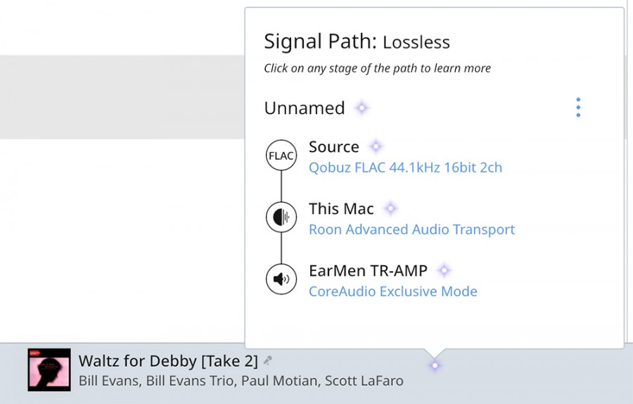

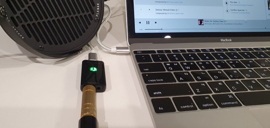

본격 시청에 앞서 필자의 맥북에 두 제품을 연결, 룬(Roon)을 플레이해봤다. 물론 룬과 티알앰프, 스패로우는 전혀 상관이 없다. 어차피 룬이라는 인터넷 기반 음악재생 소프트웨어는 네트워크 플레이어나 렌더러가 룬 전용 프로토콜(RAAT)에 대한 지원여부가 관건이기 때문이다.
▲ 룬과도 연결이 가능한 EarMen TR-Amp & Sparrow DAC 겸 헤드폰앰프

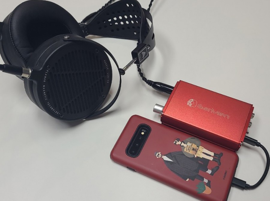

▲ 실제 갤럭시 S10과 Audeze 헤드폰과 연결한 EarMen TR-Amp
시청은 필자의 안드로이드폰인 S10을 소스기기로, 오디지의 LCD-2 Classic을 헤드폰으로 동원했다. 테스트 순서는 스패로우, 스마트폰 직결, 티알앰프 순. 음원은 정명화가 연주한 ‘성불사 주제에 의한 변주곡’만 멜론에서 플레이했고, 다른 곡은 코부즈(Qobuz)의 16비트와 24비트 스트리밍 음원을 이용했다.
