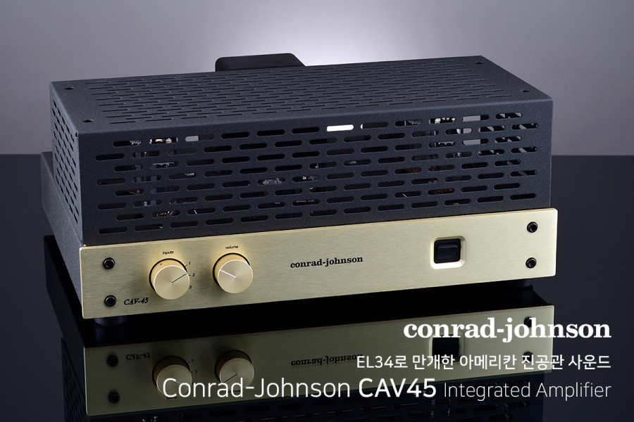

 콘라드존슨 CAV45

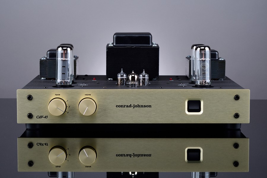

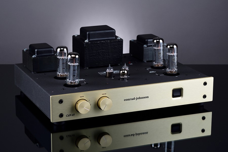

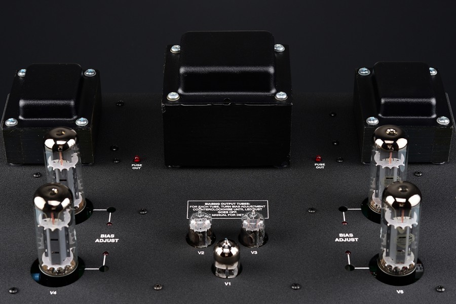

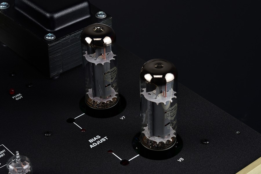

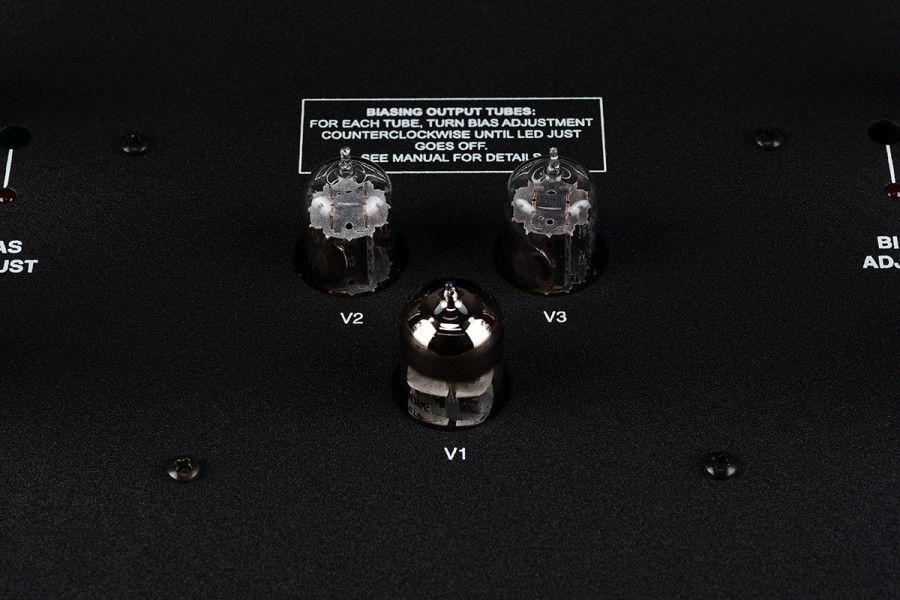

CAV-45는 전작 CAV-50과 여러 면에서 다르다. EL34 출력관에 6SN7 두 알을 사용해 듀얼 트라이오드 드라이브 설계를 취한 것, 그리고 초단으로 12AX7 등을 사용한 것과 달리 출력은 낮추되 좀 더 효율적이며 심플하다. 출력관은 채널 당 두 알씩 EL34를 사용하고 있다. 그리고 드라이브관으로는 두 개의 5965 진공관을 사용했다. 초단은 6922 진공관으로 단 한 개만을 사용했다. 총 일곱 개의 진공관을 사용해 2채널 스테레오 진공관 앰프를 구현했다.

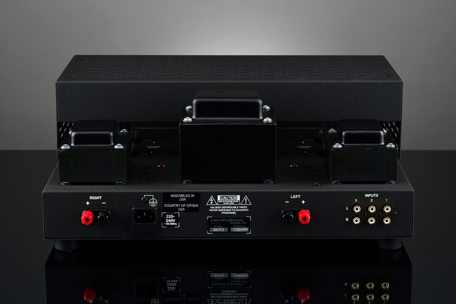

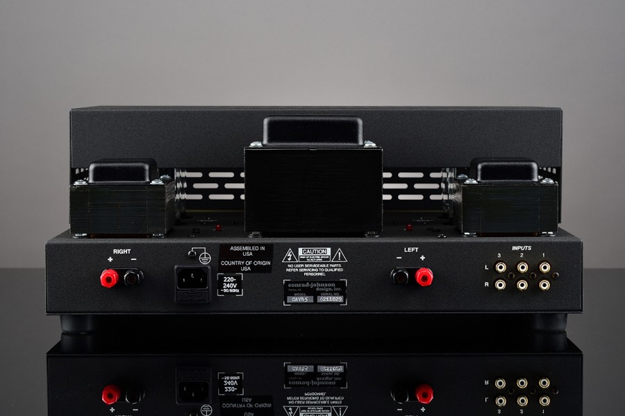

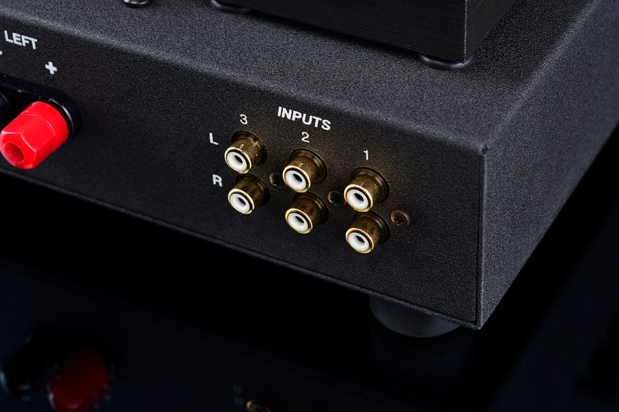

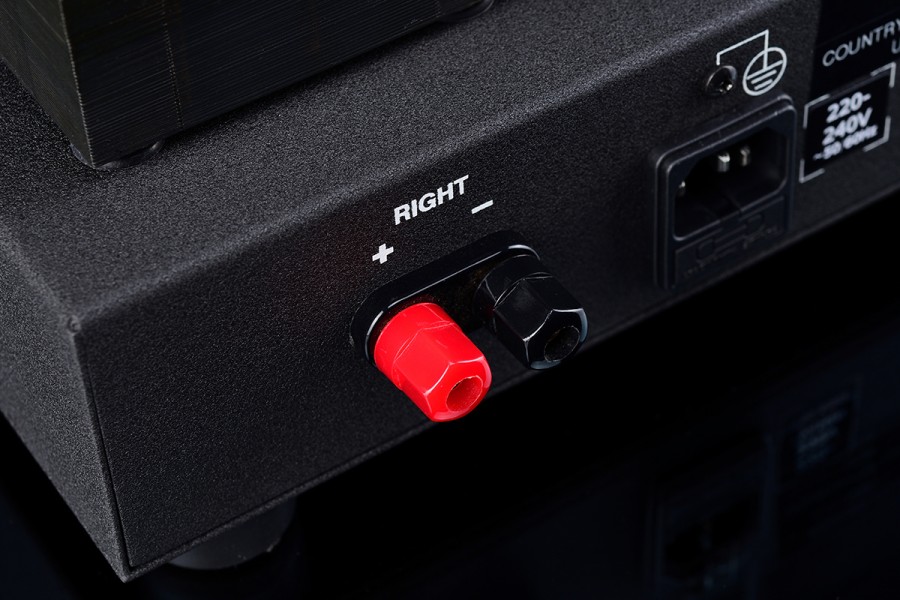

진공관을 사용하고 있지만 작동은 매우 간단하며 복잡한 기능은 일체 생략되어 있다. 진공관 교체 같은 부분도 매우 간단하며 만일 출력관 바이어스를 점검해야할 경우 동봉된 바이어스 조절 핀만 가지고 간단히 조절이 가능하다. 입력단은 아날로그 입력만 총 3개, 그것도 RCA 입력만을 지원한다. 따로 포노단이나 디지털 입력단은 기대하지 마라. 출력단은 컴팩트 사이즈의 바인딩포스트로 좌/우 스피커에 대응하는 각 한 조의 바인딩포스트가 마련되어 있다. 자사의 프리앰프와 달리 정위상으로 출력되므로 위상 관련 이슈는 없다. - 는 – 끼리, + 는 + 끼리 연결하면 그만이다.

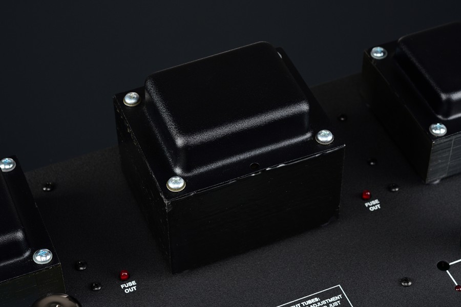

CAV-45의 RMS 출력은 4옴 기준으로 45와트 출력을 갖는다. 주파수 응답 범위는 20Hz~20kHz. 입력 임피던스는 지난번 리뷰한 LP125sa와 마찬가지로 무려 100K 옴에 이른다. 무게는 약 20Kg 정도로 요즘 거함 하이엔드 앰프에 비하면 그리 무겁지 않은 편이다. 이 무게의 대부분은 아마도 제품 상단 후면에 배치된 총 세 개의 커다란 트랜스포머 때문일 것이다.
 CAV45에 사용된 진공관

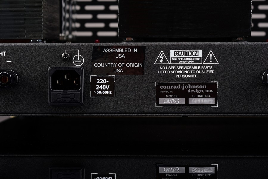

 콘라드존슨 CAV45 후면 단자부
 CAV45 입력단자
 스피커 단자
 전원 트랜스
 전원입력 부

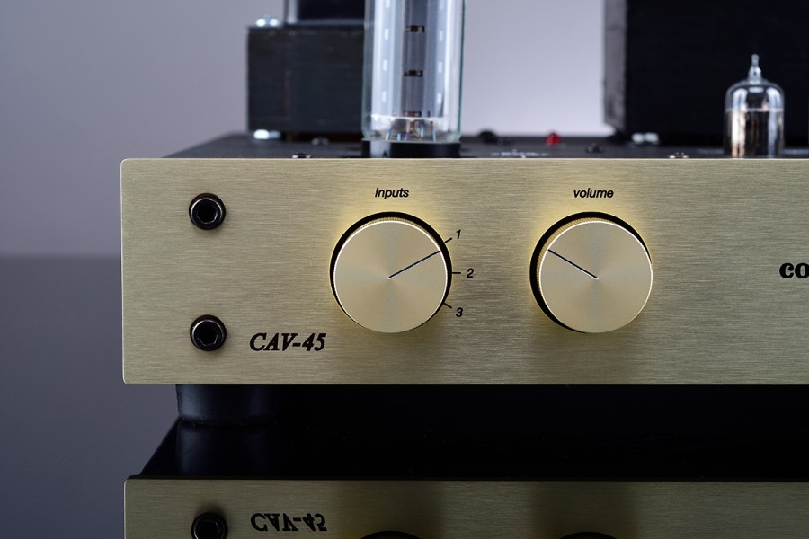

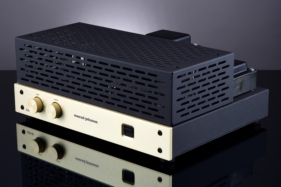

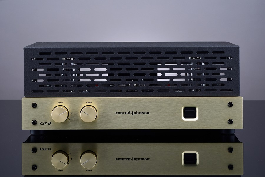

처음 CAV-45를 마주하면 금빛의 페이스 플레이트다. 고색창연하다는 단어 외엔 생각이 나지 않을 정도로 금빛 표면의 컨트라스트가 진하다. 최근 하이엔드 앰프의 화려함에 비하면 과거 콘라드존슨의 그것을 그대로 간직한, 담백함 그 자체다. 찬란했던 과거의 영광을 되찾는다는 표현은 맞지 않는다. 콘라드는 단 한번도 포기했던 적도 회사를 자본에 넘겨버린 적도 없으니까 말이다.

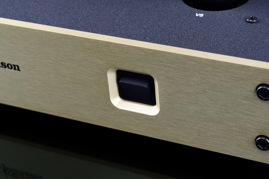

테스트를 위해 셋업한 시스템은 스피커로 B&W CM10 S2, 소스기기는 최근 인기를 한 몸에 받고 있는 에소테릭 N-05 네트워크 플레이어다. 콘라드 존슨 CAV-45는 매우 간결한 디자인과 꼭 필요한 기능만 가지고 있다. 전면에 두 개의 노브 중 하나는 입력 셀렉터며 또 하나는 볼륨 조절용이다. 그리고 우측엔 전원 버튼 하나가 끝이다. 심지어 그 흔한 리모컨도 제공하지 않는다.
