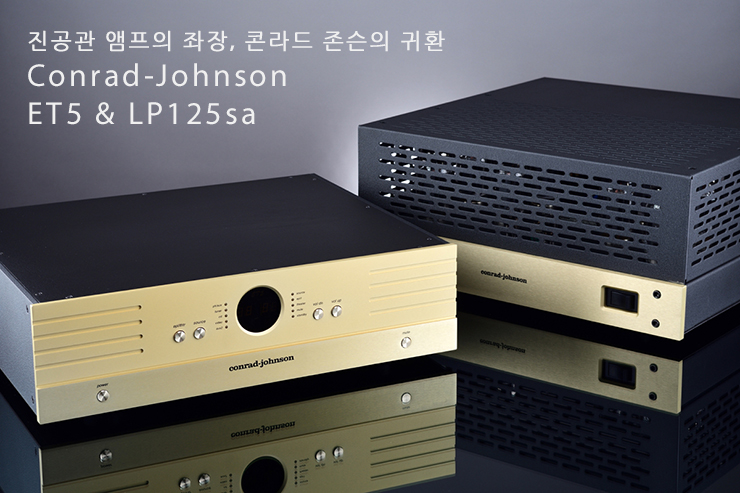

오랜만에 다시 만나는 콘라드 존슨의 ET5 프리앰프와 LP125sa 스테레오 파워앰프는 당시 모습을 기억하게 만드는 몇 가지 메타언어 중 다수를 다시 소환하게 만들었다. 우선 약간 어두운 톤의 금빛 케이스웍은 멀리서 보아도 콘라드 존슨임을 알게 해주는 선명한 증표다.

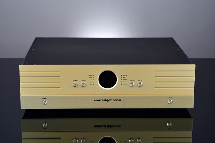

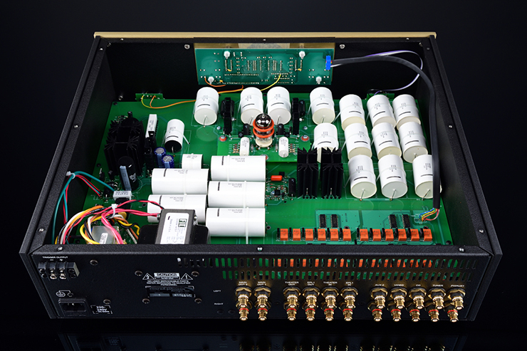

오랫동안 소규모 라인업을 유지하면서 모델을 남발하지 않고 지속적으로 회로를 업그레이드해 온 결과 보편타당한 뛰어난 음질과 안정적인 작동을 보장한다. 게다가 거대 자본에 흡수되는 등의 고초를 겪지 않을수록 최초의 순수한 철학이 변질되지 않을 확률이 높다. 콘라드 존슨이 바로 그런 케이스로 프리앰프 ET5에서도 어렵지 않게 그 변치 않는 순수한 철학을 엿볼 수 있다. 기본적으로 6922 진공관 1개를 사용하는 ET5는 그러나, 증폭단에서 출력단에 이르기까지 설계는 매우 고전적이며 세밀하다.
 콘라드 존슨 프리앰프 ET5
증폭단은 싱글엔디드 트라이오드 증폭 방식을 선택했다. 그리고 프리앰프의 출력단에는 고전류 MOSFET 버퍼단을 마련해놓았다. 모두 음질적으로 전통적이며 음질 중시형 설계가 돋보인다. 프리앰프의 작동에 사용되는 DC는 콘라드 존슨 고유의 디스크리트 타입 전압 레귤레이터가 담당하며 전원부와 증폭단 등은 철저히 절연되어 있는 모습이다.
프리앰프의 가장 중요한 요소 중 하나인 콘트롤 부분은 모두 마이크로프로세서에 의해 작동되어 매우 정교하고 정확한 작동을 보장한다. 볼륨은 고정밀 저 노이즈 메탈 포일 저항을 사용해 총 100스텝으로 조정되며 리모컨으로도 조절이 가능하다. 이 외에 사용한 소자 또한 최상위 프리앰프 GAT에 사용된 테프론 커패시터 외에 폴리프로필렌, 폴리스티렌 커패시터 등을 사용하는 등 플래그십 GAT에 버금가는 과감한 물량투입이 이루어진 모습이다. 게다가 홈시어터 시스템과의 연동을 위해 홈시어터 모드까지 지원하는 등 음질과 기능 모두에서 최선을 다하고 있다.
 ET5 전면 패널
 ET5 내부
 ET5 후면 단자

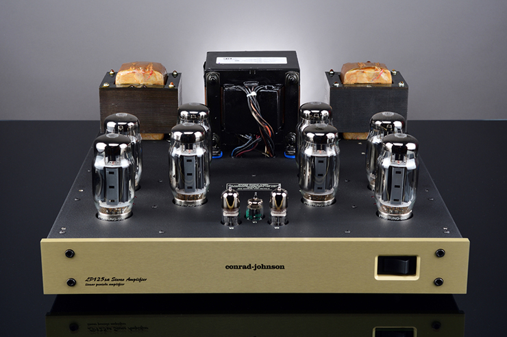

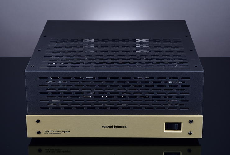

함께 매칭한 파워앰프는 콘라드 존슨의 LP125sa 스테레오 진공관 파워앰프다. 상위로 LP260m 이라는 거함 모노블럭 앰프가 존재하지만 LP125sa 만으로도 웬만한 스피커는 구동에 어려움이 없을 만큼 그 설계가 충실하다. 채널당 125W 출력을 갖는 LP125sa는 최상위 ART 파워앰프의 동생뻘 되는 제품이지만 여느 메이커의 최상위급 기종과 맞먹을 정도의 성능을 가진다. 우선 파워앰프에 입력된 신호는 프리앰프와 마찬가지로 싱글엔디드 트라이오드 증폭을 거친다.
이후 증폭된 신호는 캐소드 커플드, 위상 반전 회로를 거치는데 이 고전류 위상 반전 스테이지는 매우 낮은 임피던스로 출력단을 구동한다. 출력단에는 최근 증폭단에 많이 사용하는 KT120 진공관을 채용하였으며, LP125sa의 경우 채널당 4개, 총 8개의 KT120 관을 장착하고 있다. 출력단 자체는 트라이오드가 아닌 UL 모드로 작동하여 디스토션이 낮은 상태에서 가장 높은 출력을 구현하고 있다. 진공관 앰프의 심장 중 하나인 출력 트랜스포머는 매우 넓은 패스밴드와 높은 선형성을 보장하며 소량의(12dB) 네거티브 피드백만을 적절히 활용하고 있다.
 콘라드 존슨 스테레오 파워앰프 LP125 sa
 LP125 sa 커버를 벗긴 모습
 LP125 sa에 사용된 진공관
 출력관으로 채널당 KT120 4개를 사용한다.
 LP125 sa 전원부
 LP125 sa 후면
