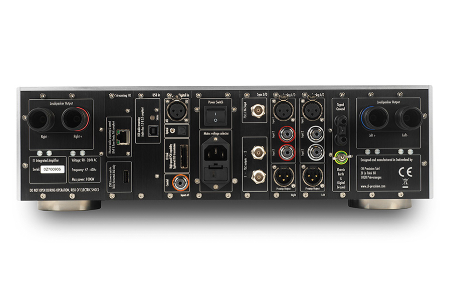

 CH 프리시전 I1 후면
마찬가지로 I1의 고급 아날로그-디지털 변환 스테이지를 통해 디지털 영역에서 전체 카트리지 게인을 설정하고 EQ 커브를 재생할 수 있어 인티앰프에 재생의 유연성, 정확성, 기능을 제공합니다. 아날로그 입력을 디지털로 변환하지만, 사용자가 말하지 않는 이상 절대 알 수 없을 것입니다. 사실 많은 청취자들이 I1의 소리가 지금까지 들어왔던 가장 훌륭한 아날로그 사운드를 재생한다고 믿고 있습니다. 디지털 재생 역시 인상적입니다.
