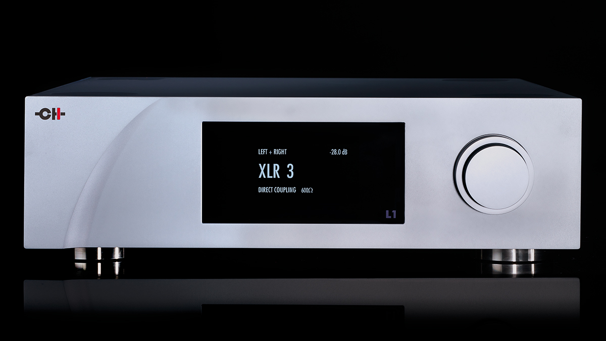

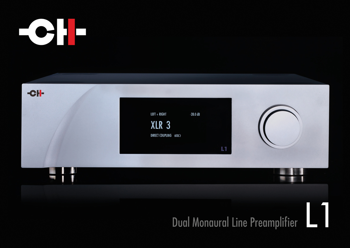

프리앰프에서 가장 중요한 부분은 투명성입니다. 소스를 선택하고 볼륨을 제어해도 오디오 신호의 특성과 다이내믹스는 그대로 유지하는 것이 중요합니다. 듀얼 모노럴 아날로그 라인 프리앰프 L1은 이러한 접근방식으로 개발되었습니다.
L1은 퓨어 클래스 A, 초 저 노이즈, 고대역폭, 풀 밸런스 설계로 완성하였습니다. 입/출력 간의 최단경로를 제공하여 고속, 투명성, 음악성을 유지하는 L1은 궁극의 프리앰프로 손색이 없습니다.
▲ CH 프리시전 듀얼 모노럴 라인 프리앰프 L1

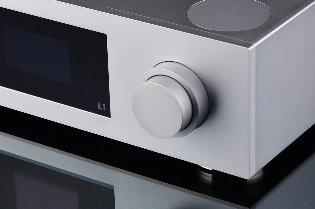

볼륨 제어
각 채널은 밸런스 모드의 두 R-2R 래더 네트워크가 볼륨을 제어합니다. 엄격한 허용오차의 메탈 필름 레지스터를 통해 빠른 스위칭, 왜곡 없는 아날로그 스위치를 사용하여 정확하게 볼륨을 조정합니다. 각 래더에는 다음과 같은 기능을 제공합니다.
• 20비트 R-2R 래더 네트워크
• - 100dB ~ + 18dB까지 118dB 범위에서 0.5dB 단계로 조절
▲ L1의 볼륨노브

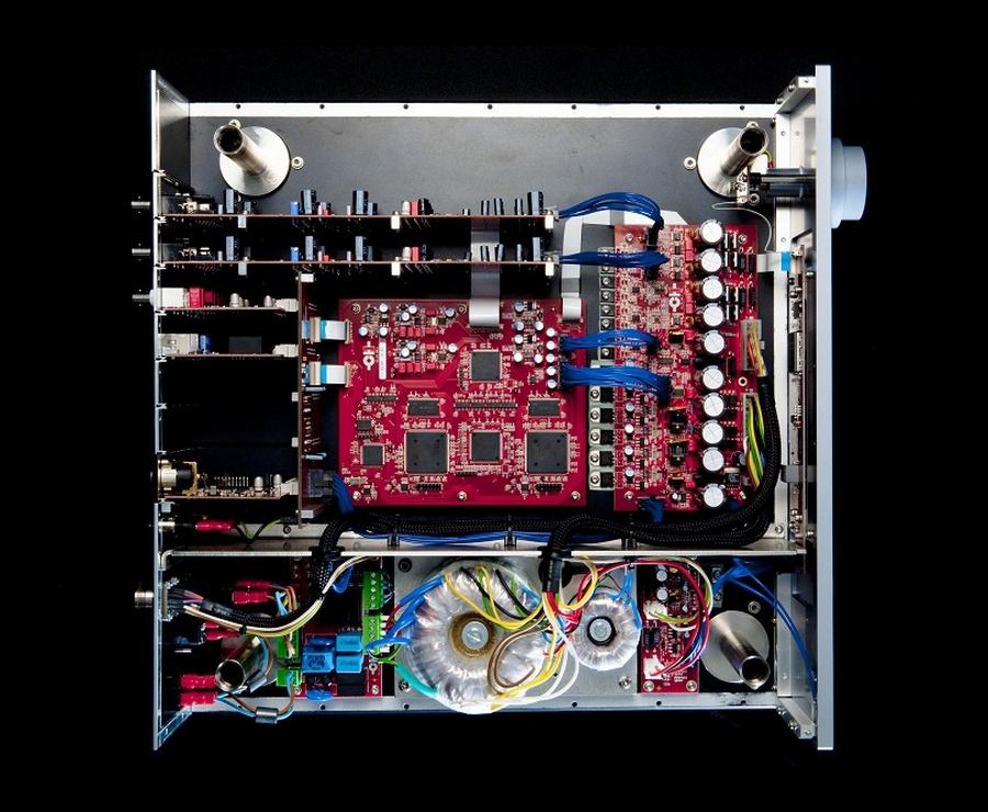

아날로그 신호경로
각 채널은 물리적으로 독립적 보드에 장착되어 상호간섭을 완벽하게 억제하고 있으며, 다음과 같은 기능을 제공합니다.
• 초 저노이즈, 고대역폭, 높은 슬루율의 설계
• 퓨어 클래스 A, 완전한 대칭설계
• 독립적인 트랜지스터 기반의 회로 설계
• 위상반전 및 모노 모드
▲ L1 내부
전원공급 장치
• 전용 디스크리트 레귤레이터 리니어 전원공급 장치
• 초 저노이즈, 고정밀 레귤레이션
• 대형 전원트랜스
• 임계 스테이지를 위한 션트 레귤레이터
• 과전류 보호
• 외부 전원공급 장치 X1 연결가능

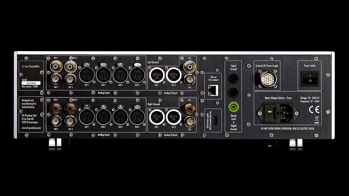

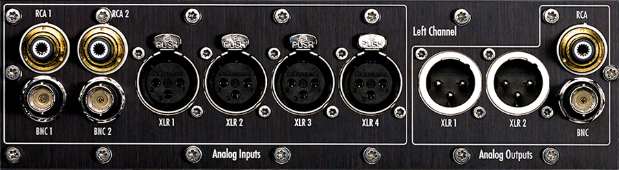

아날로그 오디오 입력
• 4개의 밸런스 XLR 커넥터
• 2개의 싱글엔디드 RCA 커넥터
• 2개의 동축 BNC 50Ω 커넥터
▲ L1의 후면 입출력 단자
아날로그 오디오 출력
• 강력한 개별 출력 버퍼
• 2개의 발란스 XLR 커넥터
• 1개의 싱글엔디드 RCA 커넥터
• 1개의 고대역 동축 BNC 50옴 커넥터

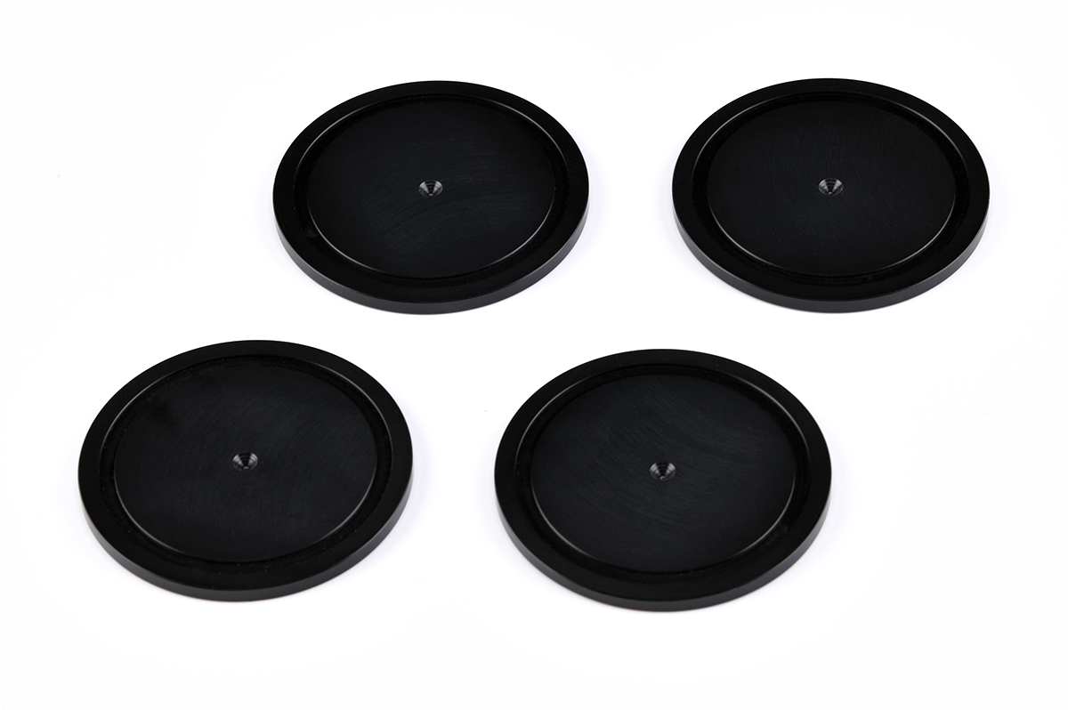

CH 서포트 디스크
하이테크 카본 폴리머 복합재료로 만든 서포트 디스크는 CH 제품의 진동 억제 시스템을 완성시켜 음악 이미지의 입체감을 향상시킵니다.
▲ CH 서포트 디스크. 기본적으로 4개를 제공합니다.

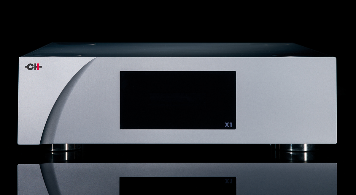

X1 외부전원공급장치
외부 전원공급 장치를 추가하여 L1의 성능을 향상시킬 수 있습니다. 크기는 L1과 동일합니다.
▲ 외부 전원공급 장치 X1
