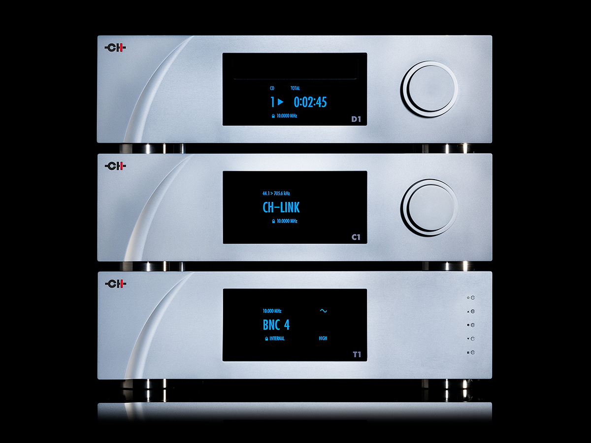

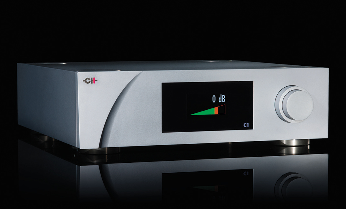

CH 프리시전(CH Precision)의 레퍼런스 D/A 컨트롤러 C1은 진정한 음악 애호가들에게 완전한 음악적 경험을 재현한다는 한가지 목표를 가지고 설계하였습니다. 매우 정교한 기술과 솔루션을 사용한 제품임에도 극도로 심플한 외관을 갖고 있습니다. 이러한 감성은 레벨과 시간 정보가 디지털 데이터를 통해 적합하게 변환될 때 얻을 수 있는 것입니다. 이것은 또한 C1이 추구하는 지향점입니다.
C1은 미래지향적인 모듈화 설계구조를 기반으로 합니다. 최대 3개까지 선택할 수 있는 입력보드는 독자적인 CH-Link 인터페이스로 강화된 표준 디지털 입력을 포함합니다. 선택 옵션으로 스트리밍 오디오 입력과 아날로그 라인 입력을 제공하여 통합 볼륨 컨트롤을 통한 독립적인 프리앰프로 사용할 수 있습니다.
레퍼런스급 리니어 전원공급 장치(대기 시 1W 미만의 소비전력), 정교한 섀시 디자인, USB를 통한 펌웨어 업데이트 기능은 C1의 유니크함을 더욱 돋보이게 합니다.
▲ CH 프리시전 레퍼런스 D/A 컨트롤러 C1
▲ CH 프리시전 C1은 출시 후 여러 매체에서 수상했다

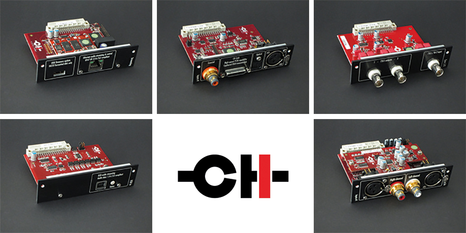

C1의 가장 큰 특징은 모듈화 설계에 있습니다. 최대 3개의 입력보드를 활용하여 다양한 종류의 입력을 지원합니다. 1개의 디지털 입력보드는 기본구성으로 제공되며, 2개의 슬롯은 공장 출하 시 설치되거나 향후 제품에 추가적으로 장착할 수 있습니다.
• 디지털 입력보드(AES/EBU x 1, S/PDIF x 1, Toslink x 1, CH-Link x 1)
• 아날로그 입력보드(XLR 밸런스 x 1, RCA x 1)
• USB 입력(USB Type B x 1)

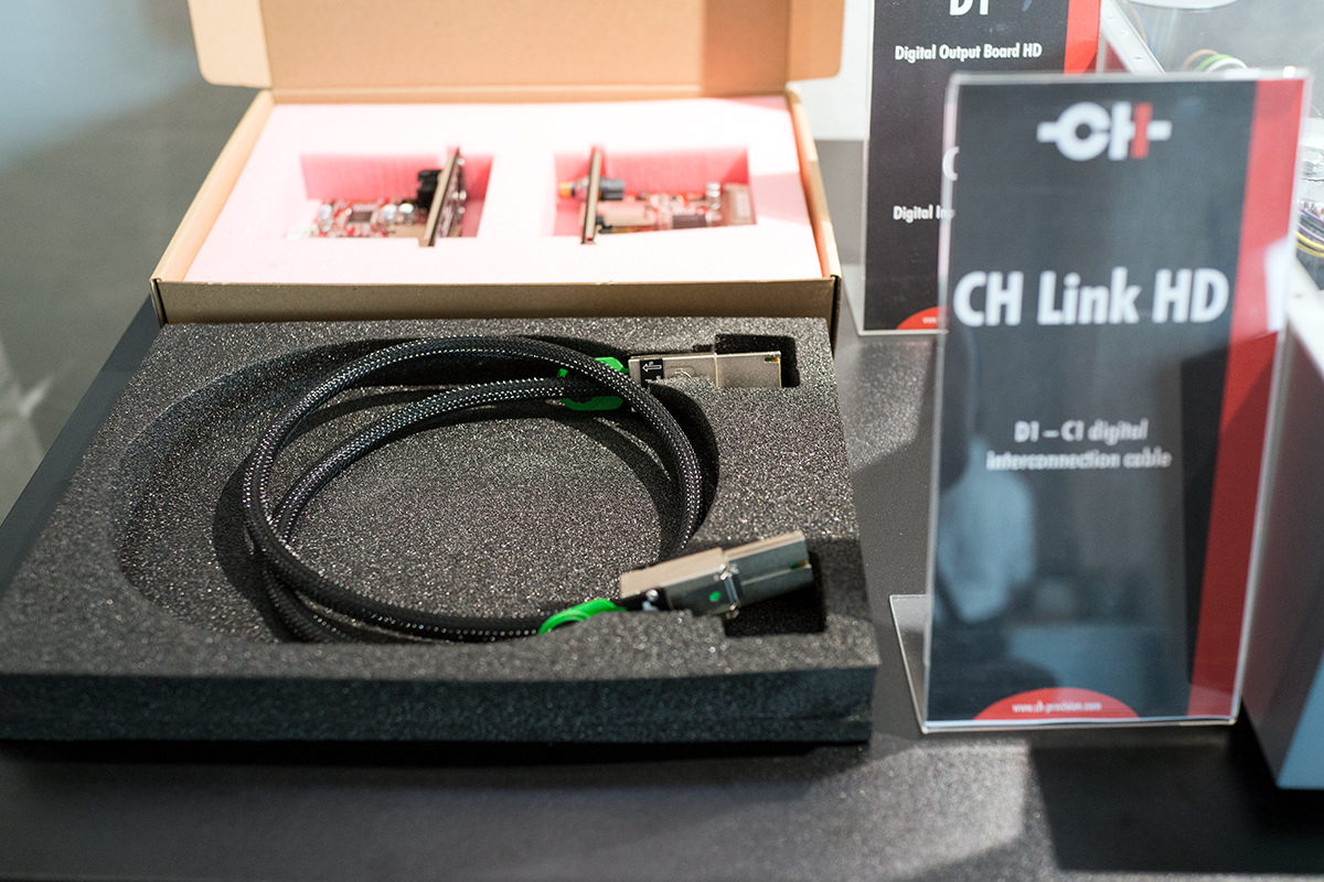

CH-Link를 사용하면 고해상도 오디오 컨텐츠의 동기화 전송 및 제어가 가능하며, C1과 매칭되는 D1 SACD/CD 드라이브 간의 최적화된 연결을 보장합니다. 저작권이 보호된 컨텐츠를 전송할 경우 CH-Link의 오디오 데이터는 암호화됩니다.
▲ CH-Link HD 케이블

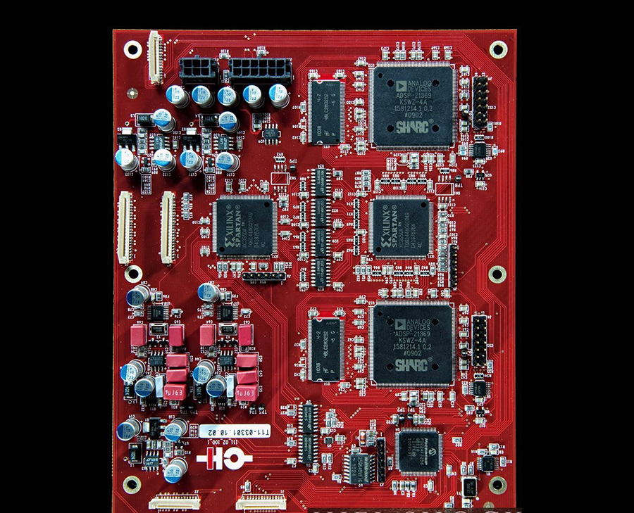

각 채널에 완전하게 프로그래밍 가능한 2.4GFLOPS DSP 엔진은 다음과 같은 처리과정에 사용됩니다.
• 705.6kHz/768kHz 데이터 오버 샘플링을 위한 독자적인 특허 기술 CH-HiD 프로세싱
• 선택 가능한 로우패스 필터를 통해 705.6kHz에서 DSD - PCM 다이렉트 변환
• 24비트 해상도 미만 데이터의 해상도 향상
• D/A 컨버터 데이터 스크램블링
▲ C1의 DSP 보드
DSP 엔진은 4개의 R-2R 컨버터 각각을 선형화합니다. 이것은 공장 출하 시 DC 오프셋과 자체 출력레벨을 고려한 보정 프로세싱을 거치지만, 최적의 운용을 위해 사용자가 사용하면서 변경할 수 있습니다.

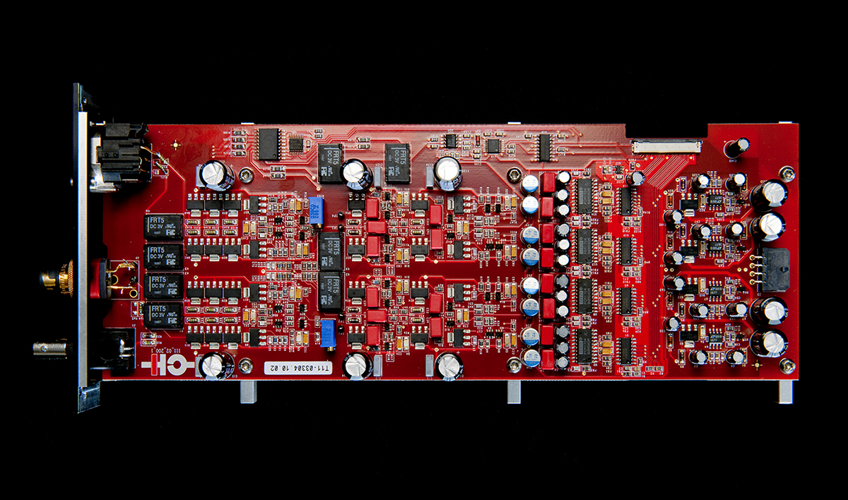

D/A 변환
D/A 컨버터는 채널당 각각의 보드를 사용한 풀 듀얼 모노방식을 사용합니다. 채널 분리도를 극대화하기 위해 전용 전원 공급장치 세트를 독립적으로 사용합니다. 각 채널은 밸런스드 방식으로 설계하였으며 4개의 R-2R 컨버터를 사용하여 D/A 변환 과정을 통해 아날로그 신호를 생성합니다.

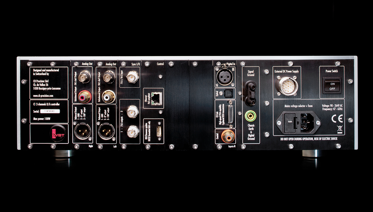

 CH C1 후면

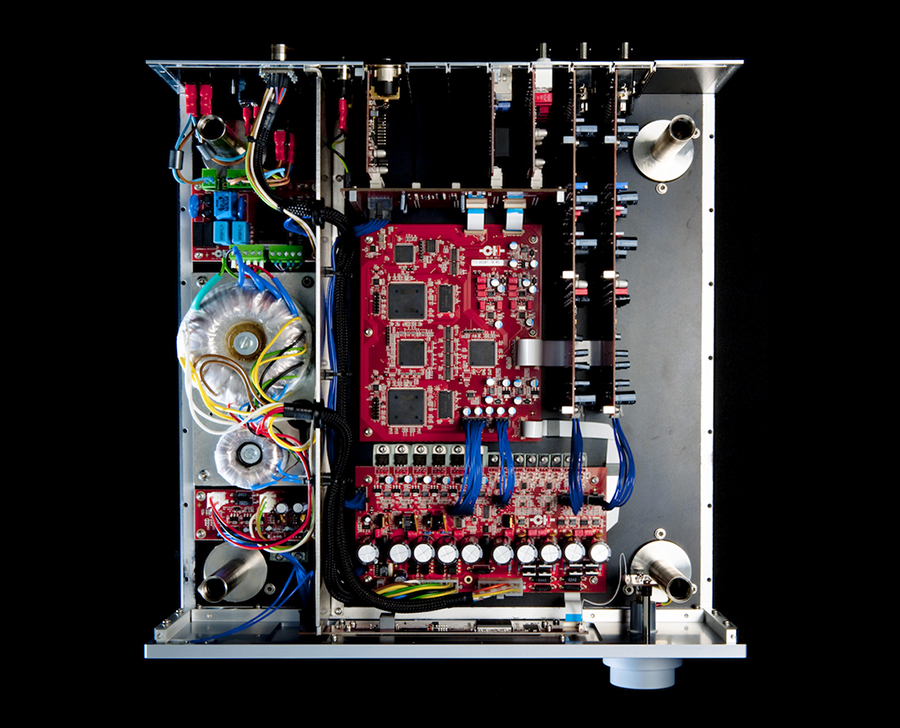

▲ D/A 컨트롤러 C1의 내부

CH 프리시전 제품군은 모듈화 설계방식을 사용하여 다양한 입/출력 보드를 추가하여 기능을 확장할 수 있는 것이 장점입니다. 모든 옵션보드는 전 라인업에 걸쳐 공통적으로 사용할 수 있도록 설계한 것 역시 주목할 부분입니다. 옵션 보드의 현재도 개발 중이며 그 종류는 늘어나고 있습니다. C1에 사용할 수 있는 옵션보드는 다음과 같습니다.
이더넷 제어 보드
일반적인 제어보드로, 이더넷 단자와 USB 포트를 제공합니다. USB 포트를 통해 펌웨어 업데이트를 할 수 있으며, 이더넷 단자로는 CH 전 제품의 전원 On/Off, 앱을 통한 제어 등의 기능을 제공합니다. 이 보드는 공장 출하 시 기본적으로 탑재하고 있습니다.
스테레오 디지털 입력보드
4종류의 디지털 입력(CH-Link, AES/EBU, S/PDIF, Toslink)을 하나의 보드에 제공합니다. C1 1대에 최대 3장을 추가하여 최대 12개의 디지털 입력을 사용할 수 있습니다. 공장 출하 시 1개를 기본 제공합니다.
클럭 동기화 보드
클럭 동기화를 슬레이브로 사용할 수 있는 옵션보드입니다. 원자시계 주파수와 오디오 주파수를 지원하며, 외부 클럭 제너레이터를 연결하여 사용하는 마스터 모드를 제공합니다.
USB 오디오 입력보드
PC와 USB 연결을 위해 사용하는 옵션보드로, PC에서 고해상도 오디오 파일 재생 시 비트 정확도와 로우 지터 재생을 지원합니다.
이더넷 오디오 스트리밍 보드
네트워크로 고해상도 파일 재생 시 비트의 정확도와 로우 지터 재생을 지원합니다. 네트워크 재생을 위해서는 파일 서버(NAS 등)와 uPnP 제어 앱이 필요합니다. 이 옵션보드는 이더넷 제어보드를 대체하여 설치하며, 해당 기능을 모두 포함합니다.
아날로그 입력보드
C1에 스트레오 아날로그 라인입력을 사용할 수 있는 옵션보드입니다. 밸런스(XLR), 언밸런스(RCA) 입력이 각 1개씩 제공됩니다.

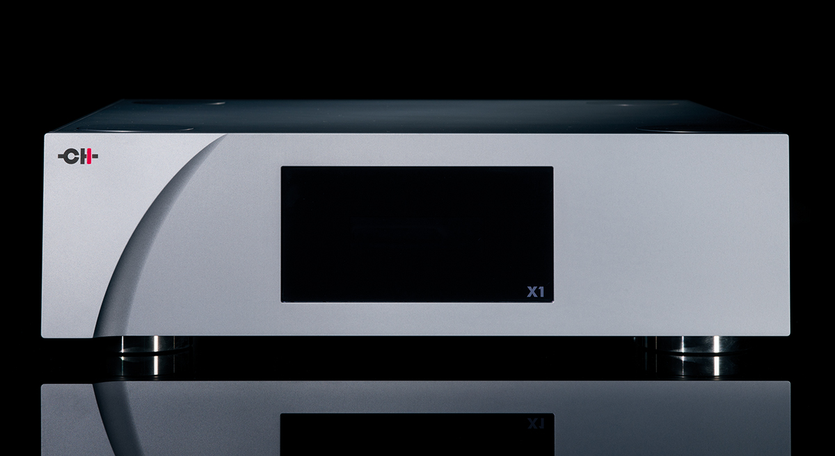

X1 외부 전원공급 장치
외부 전원공급 장치를 추가하여 C1의 성능을 향상시킬 수 있습니다. 크기는 C1과 동일합니다.
▲ 외부 전원공급 장치 X1
