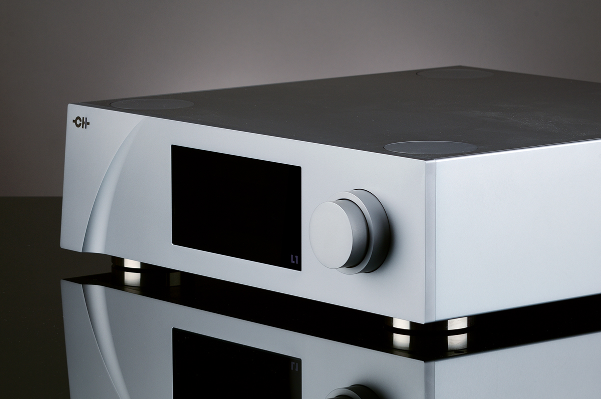

▲ CH 프리시전 프리앰프 L1

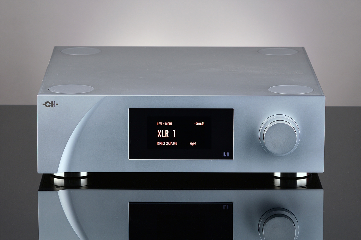

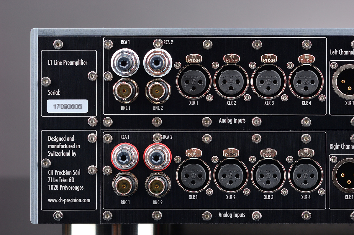

CH 프리시전이 절치부심 끝에 내놓은 프리앰프 L1의 정식 명칭은 ‘L1 Dual Monaural  Line Preamplifier’이다. 즉 좌/우 채널이 완전히 분리, 설계된 프리앰프로서 후면 입력단 디자인만 봐도 모든 신호 경로가 완벽히 분리, 설계되어 있음을 알 수 있다. 또한 1대로 스테레오 채널을 모두 제어할 수 있으나 2대를 사용하여 모노블럭 프리앰프로 세팅 및 사용할 수도 있다.

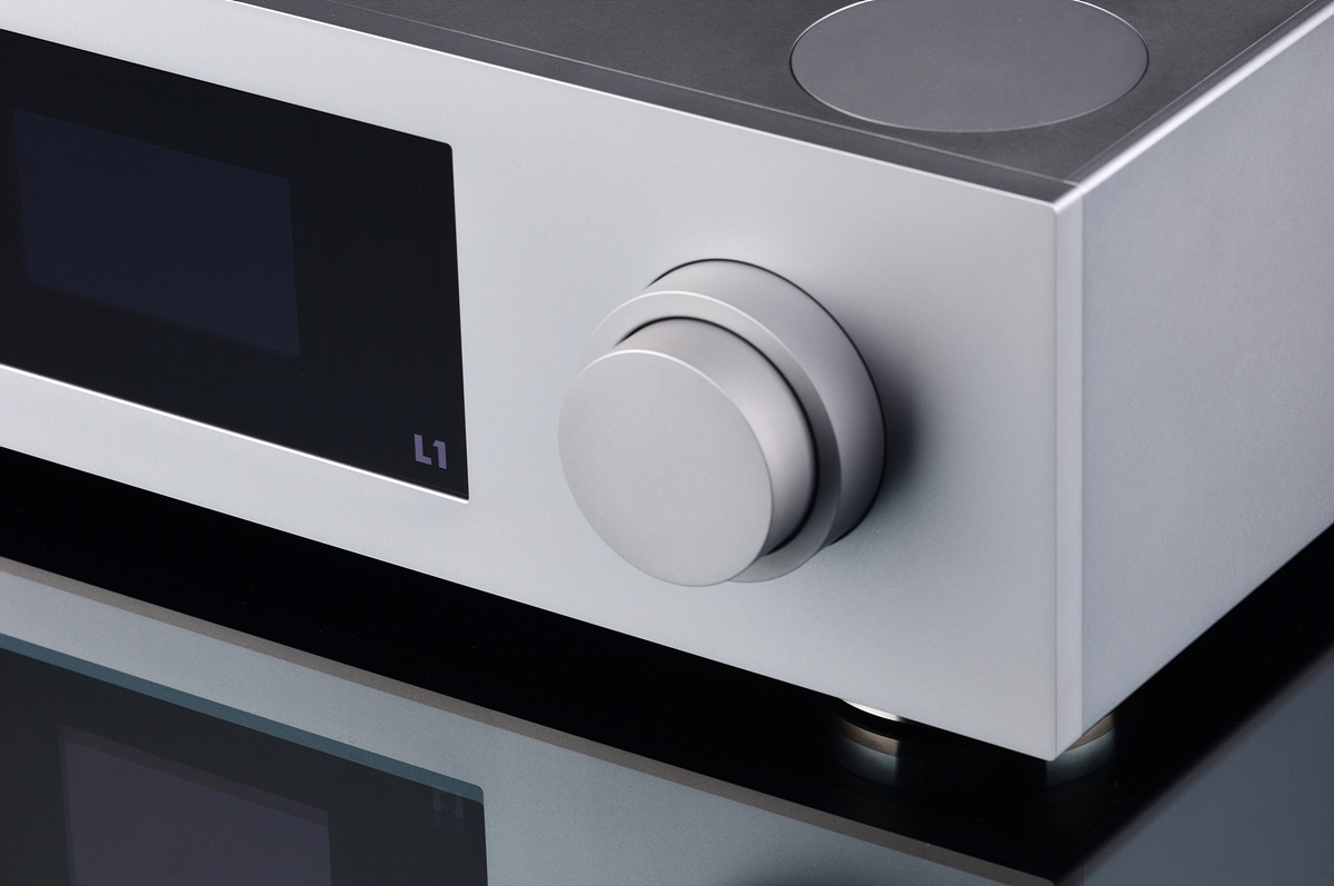

전체 구조는 프리앰프가 해야하는 일 그리고 해내야 할 덕목에 매우 충실하다. 우선 스위스 현지에서 고정밀 CNC 머신으로 절삭 가공한 고급스러운 전면, 상판, 사이드 패널이 아름답다. 뿐만 아니라 기구적으로 진동에 대응하기 위해 내부에 기다란 봉을 통으로 절삭하여 시스템을 통째로 들어 올려 고정시키고 있다. 매우 영민한 메카니칼 그라운딩 기법이다. 전면엔 우측 볼륨 노브 1개만 보이며 우측 사이드 패널엔 조그만 알루미늄 절삭 리모컨을 장착할 수 있는 독특한 디자인이 돋보인다.

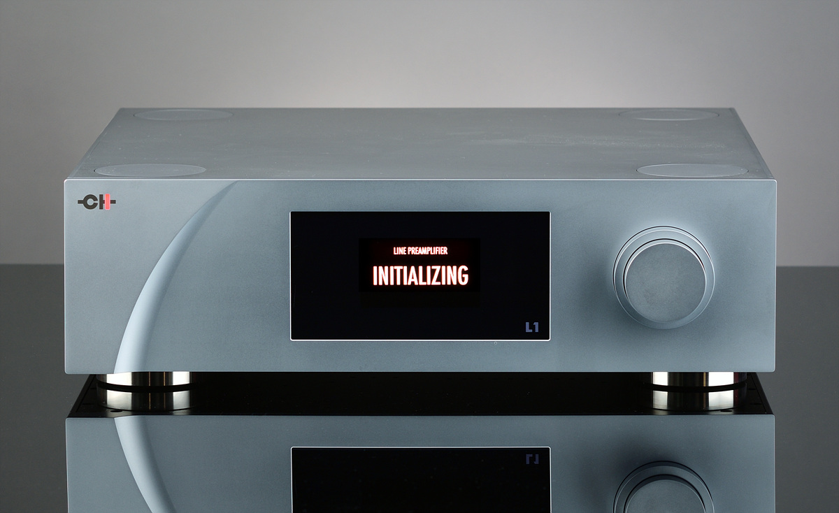

▲ CH 프리시전 L1 전면

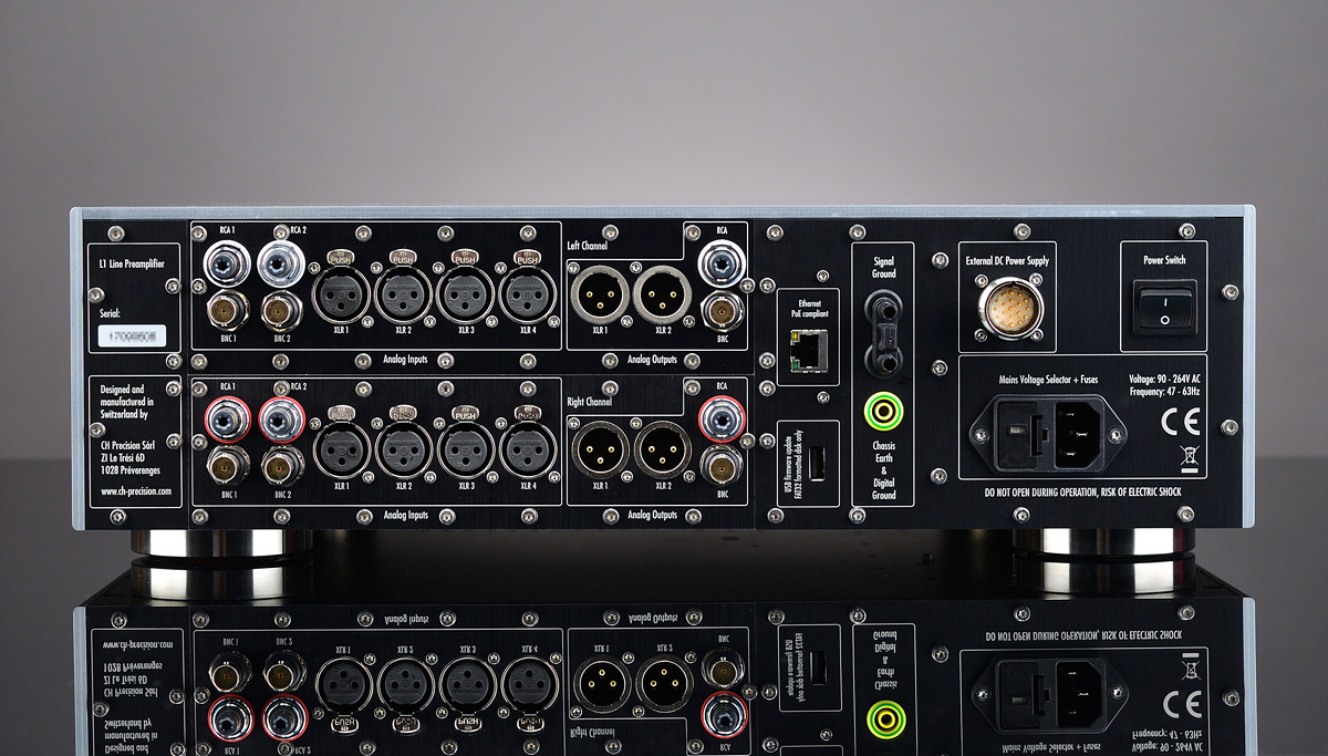

▲ CH 프리시전 L1 후면
▲ CH 프리시전 L1의 입력단자

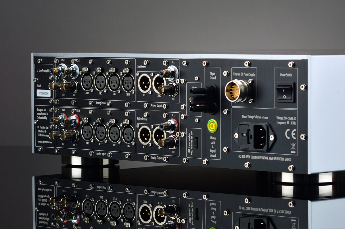

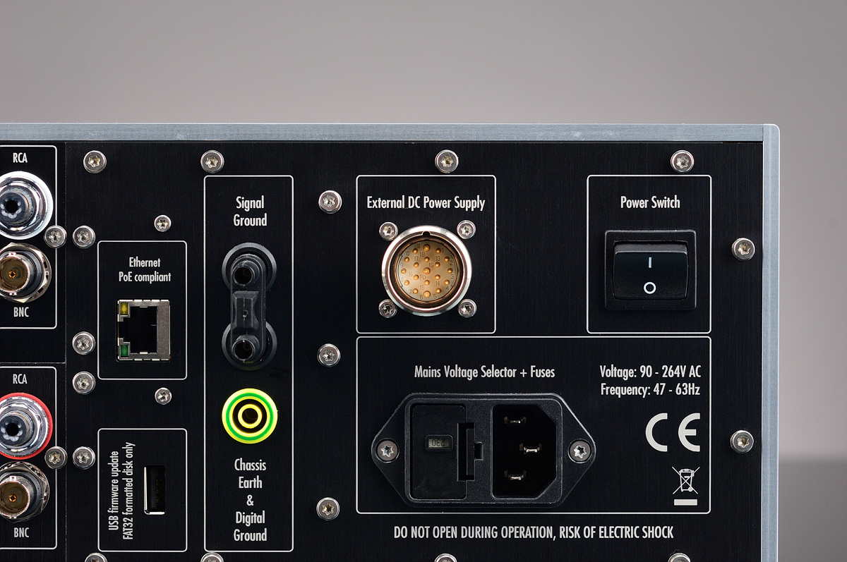

▲ CH 프리시전의 전원부 X1을 연결할 수 있다.
전원부는 총 2개의 트로이달 트랜스포머를 사용하여 각 부문에 별도로 전원을 공급한다. 또한 전원부 자체에서 출력되는 노이즈나 자기장 등의 영향으로부터 신호 전송을 다루는 PCB가 영향을 받지 않도록 전원 회로를 철저히 격리해 놓은 모습이다. 물론 완전한 격리를 위해서는 전용 독립 전원부 X1을 사용할 때 완벽해 진다. 출력단은 XLR 공히 2조, RCA 1조 그리고 BNC 1조가 마련되어 있다. 만일 파워앰프 2조를 활용하여 바이앰핑을 할 경우 XLR 출력단을 활용해 패시브 바이앰핑이 가능하다. 출력단 S/N 비는 유니티 게인에서 무려 130dB, THD+N은 0.001%로서 수치상으로도 매우 훌륭하다. 또한 XLR 입력과 RCA 및 BNC 입력의 임피던스 및 풀 밸런스 설계 특성을 감안할 때, 가능하면 XLR 입/출력단을 활용할 때 가장 뛰어난 퍼포먼스를 즐길 수 있다.

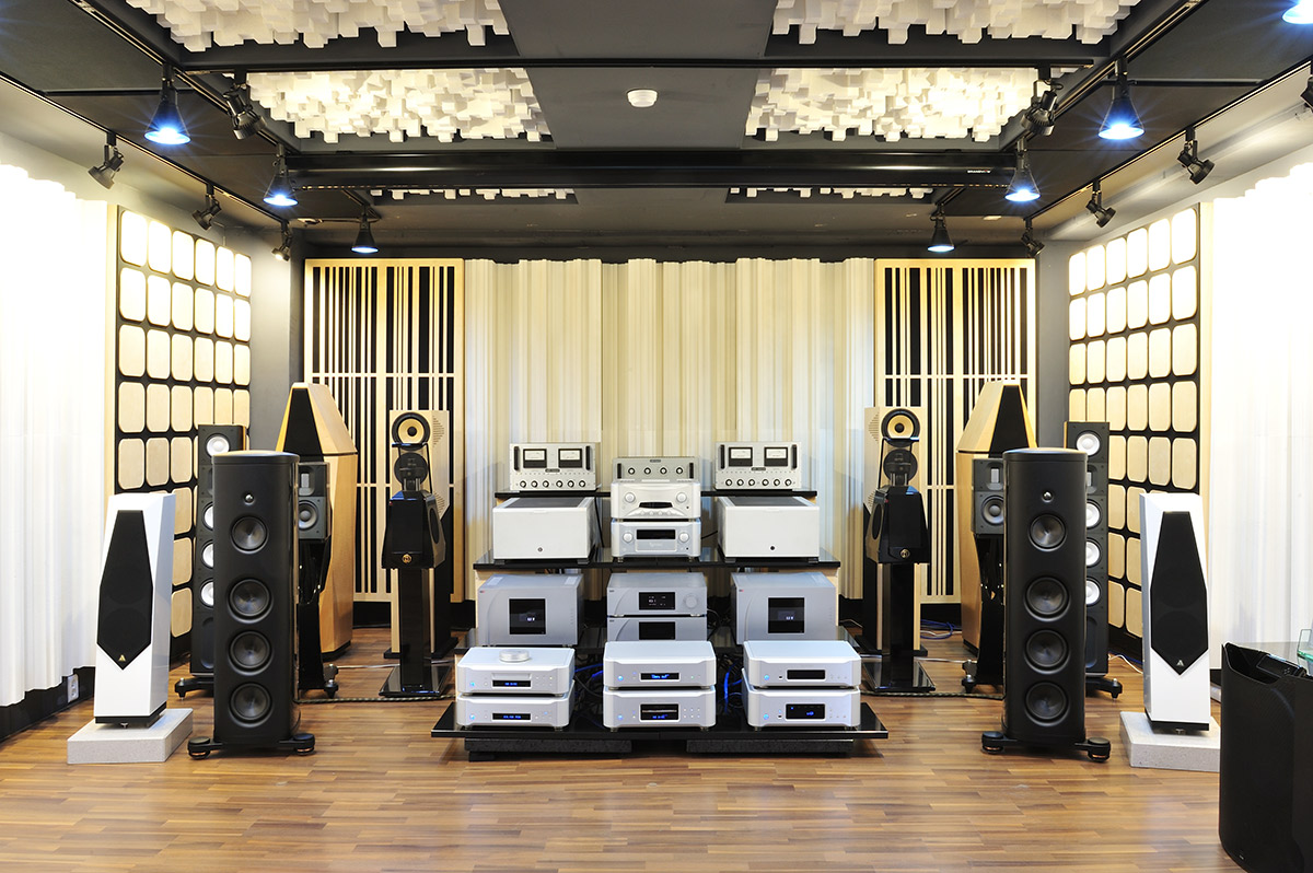

▲ CH 프리시전 L1을 테스트한 오디오스퀘어 시연실
더군다나 소스기기로 사용한 에소테릭(Esoteric) N-01과 매지코(Magico) M3 스피커 사이에서 제짝이라고 할 수 있는 CH 프리시전 M1 모노블럭 파워앰프와 매칭한 L1은 그 성격을 더욱 공고히 하고 있다.
