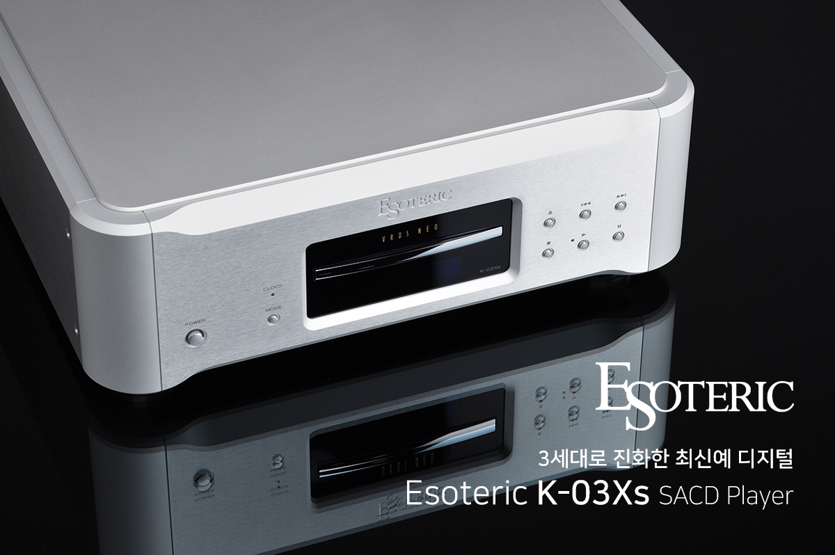

▲ Esoteric K-03Xs

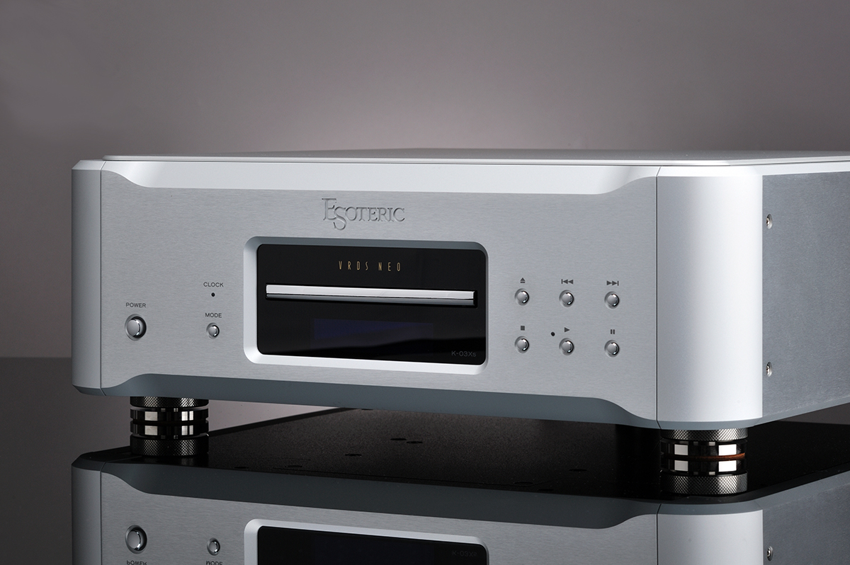

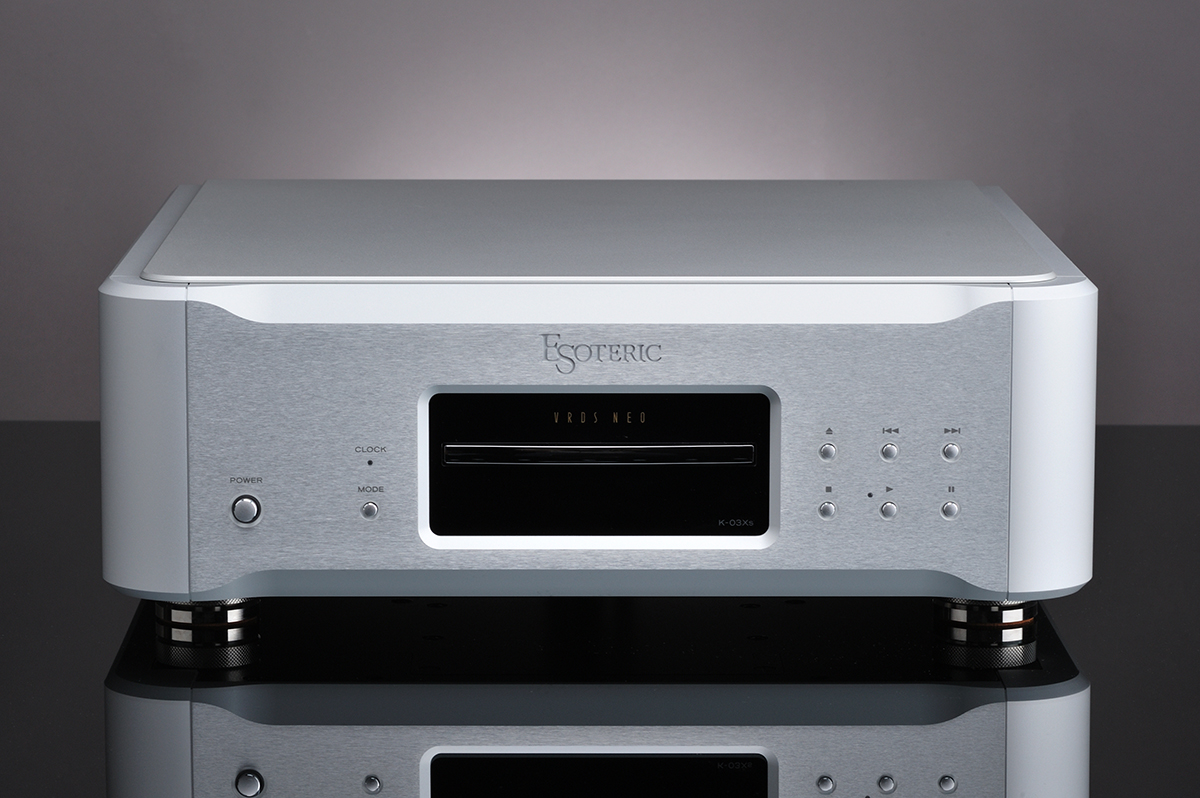

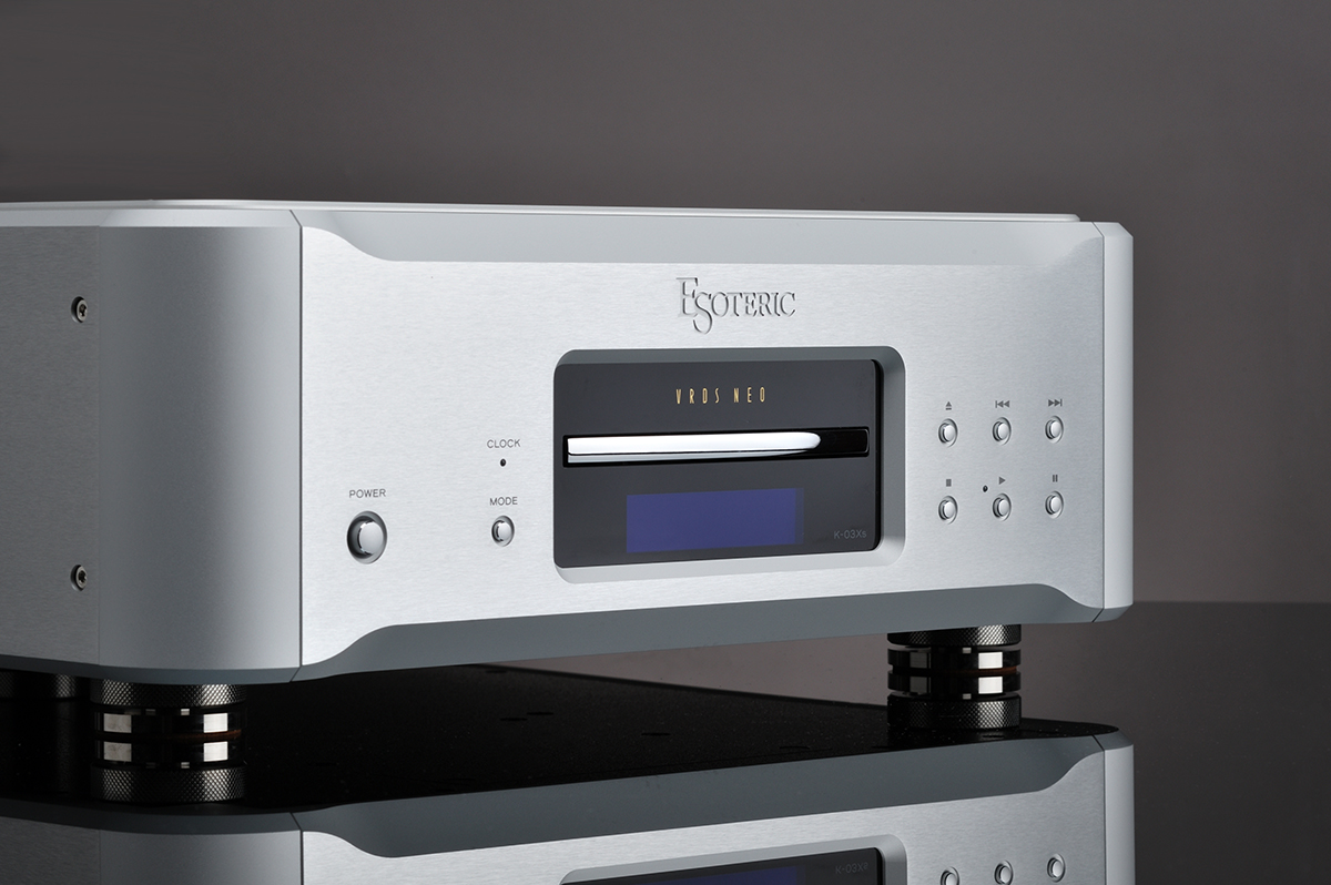

에소테릭 K-03Xs
K-03Xs는 K 시리즈 최상위 기종 K-01Xs의 바로 아래 기종으로 기능적으로는 동일하며 메커니즘 및 전원부, DAC 칩셋 등 몇 가지 부분에서 차등을 두고 있다. K-03Xs에서 메인 기능이라고 할 수 있는 디스크 재생은 VRDS-NEO 메커니즘 ‘VMK-3.5-10S’를 사용하고 있다. 마치 다이렉트 드라이브 턴테이블처럼 매우 정교한 회전 안정성과 정확한 리딩이 가능한 메커니즘으로서 현존 최고 수준의 메카니즘이다. 과거 CD가 메인 포맷이던 시절부터 에소테릭의 CD 메커니즘은 작동의 정교함과 기구적 성능에서 미국이나 유럽의 그것을 훨씬 능가했다. K-03Xs 또한 마찬가지여서 직접 CD를 넣고 재생하기까지 일련의 과정이 부드럽고 정교하며 소음이 없어 무척 만족스럽다.
▲ K-03Xs에 탑재한 VRDS-NEO ‘VMK-3.5-10S 메커니즘

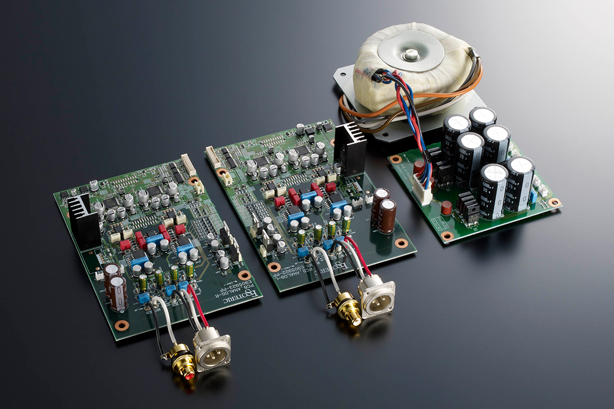

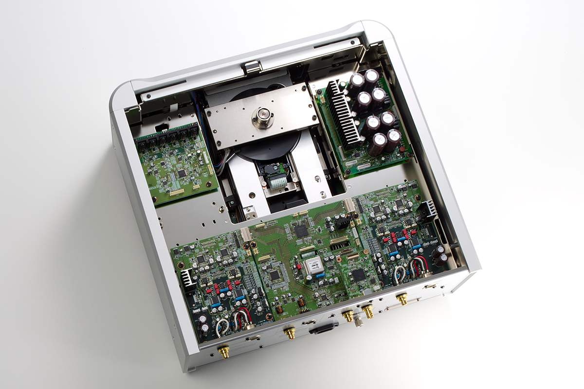

DAC 부문을 시선을 옮기면 우선 DAC 칩셋은 ‘AK4497’을 사용하고 있다. 현존하는 상용 DAC 칩셋 중에서는 레퍼런스급 소자다. 이 덕분에 기존 K 시리즈가 32bit/384kHz PCM 및 DSD 5.6MHz(DSD128)까지 대응했던 것과 달리 이번 3세대 Xs 버전에서는 32bit/768kHz PCM 및 DSD 22.5MHz(DSD512) DSD까지 대응한다. 하지만 단지 높은 비트/샘플링레이트에 대응하는 것이 목적이 아니다. 이를 최고 수준의 고품질로 재생하는 것이 하이엔드 디지털의 궁극적 목적이다. 에소테릭은 AK4497를 채널당 무려 4개를 사용하는 한편 MUSES 8820을 투입, 채널당 총 4개의 병렬/차동 회로를 구성했다.
▲ K-03Xs DAC 모듈과 전원부
흥미로운 것은 독창적인 DA 컨버팅 방식이다. 32비트 DAC 칩셋 AK4497를 채널당 4개씩 투입해 결과적으로 아날로그 파형에 더 가까운 34비트 DA 변환을 이루어 냈다. 에소테릭이 개발한 이 프로세싱은 높은 비트레이트를 만들며 연산 오차를 획기적으로 줄인 공로를 인정받아 특허로 등록된 독보적 디지털 기술이다. 한편 내부엔 ±0.5ppm 수준 고정밀도를 자랑하는 VCXO클럭을 사용해 위상오차로 인한 지터를 극단적으로 낮추었다. 또한 외부 클럭 제너레이터를 도입, 클럭 동기화가 가능하도록 10MHz 클럭 입력 기능도 마련해 놓고 있다.

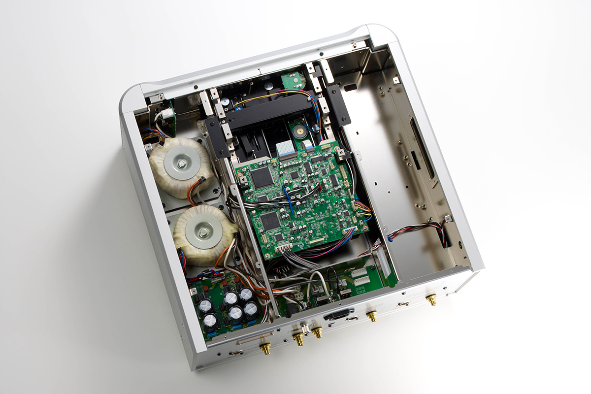

▲ K-03Xs 내부(상단)
▲ K-03Xs 내부(하단)
이 외에도 DAC 칩셋을 통해 아날로그 신호를 변환된 신호는 HCLD(High Current Line Driver) 라는 에소테릭 고유의 버퍼회로를 거친다. 고해상도 음원의 다이내믹레인지를 손실 없이 아날로그 출력단까지 보존하기 위한 방편이다. 덕분에 대전류 전송을 통해 슬루율(Slew rate)이 무려 2,000V/μs에 달하는 고속 전송이 가능하다. K-03Xs에는 HCLD 회로를 핫, 콜드 회로에 각각 따로 설계해 채널당 총 두개의 HCLD 버퍼회로가 탑재했다.

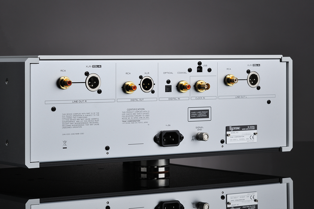

▲ K-03Xs 후면

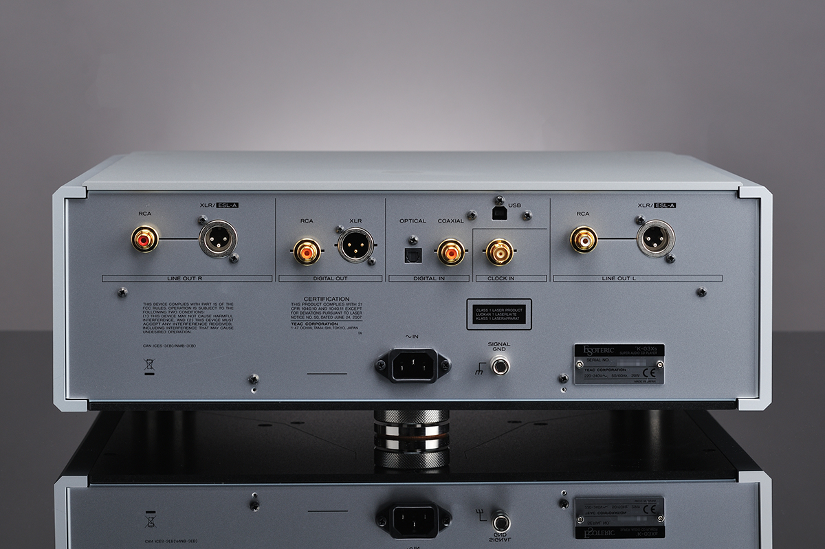

K-03Xs는 다양한 기능을 탑재하고 있다. 예를 들어 DD 변환 기능 같은 것으로 입력된 PCM 음원을 2/4/8/16배로 업 컨버팅할 수 있다. 결과적으로 최대 768kHz까지 업 컨버팅이 가능하다. 한편 PCM 신호를 DSD 포맷으로 최대 22.5MHz까지 변환 재생도 가능하다. 물론 이런 기능은 선택 가능하므로 적용 여부는 각 사용자의 선택에 달렸다.
▲ K-03Xs은 다양한 디지털 입력과 외부 클럭입력을 지원한다.
셋업은 K-03Xs를 소스기기로 사용하고 CH 프레시전 L1/X1 프리앰프 그리고 M1 모노블럭을 사용했다. K-03Xs는 XLR 출력을 통해 연결했으며 DD 변환 등은 별도로 사용하지 않고 기본 세팅을 유지했다. 음악 재생엔 일체의 음원을 사용하지 않고 오직 CD/SACD 만을 사용해 디스크 재생 품질을 테스트하는데 집중했다. 물론 기존에 N-03T를 활용해 디지털 부문 성능도 체크해보았다.
