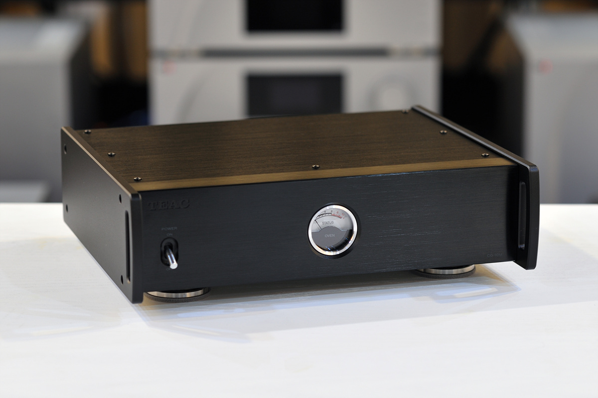

▲ 티악 마스터 클럭 제너레이터 CG-10M

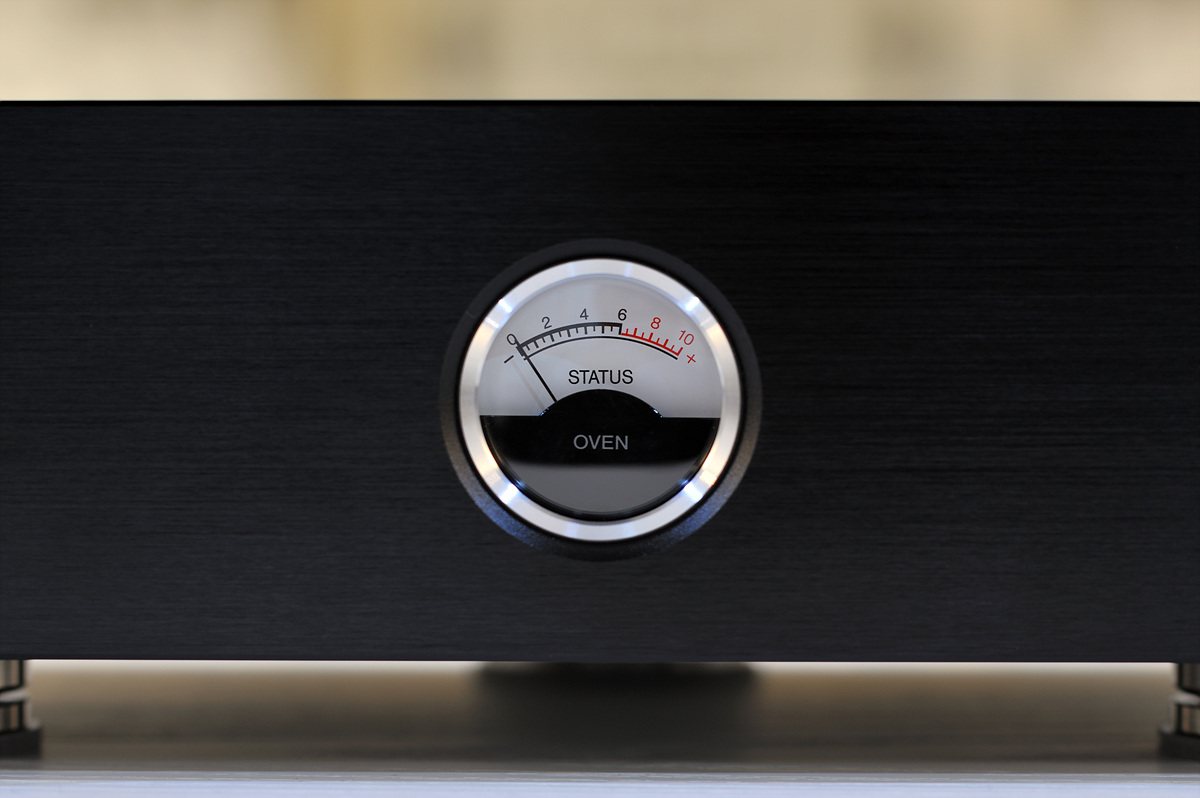

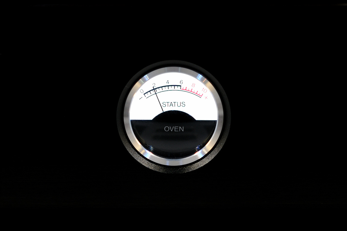

클럭 제너레이터의 심장부에 해당하는 수정 발진기는 오븐을 갖춰 발진 안정도가 높은 OCXO(Oven Controlled Crystal Oscillator)를 채용하였습니다. 또한 전면 패널에서 눈에 띄는 아날로그 미터는 일반적으로 확인할 수 없는 OCXO 내부의 발진 안정 상태를 항상 표시하기 위해 OCXO의 안정 동작 상태를 확인할 수 있습니다.

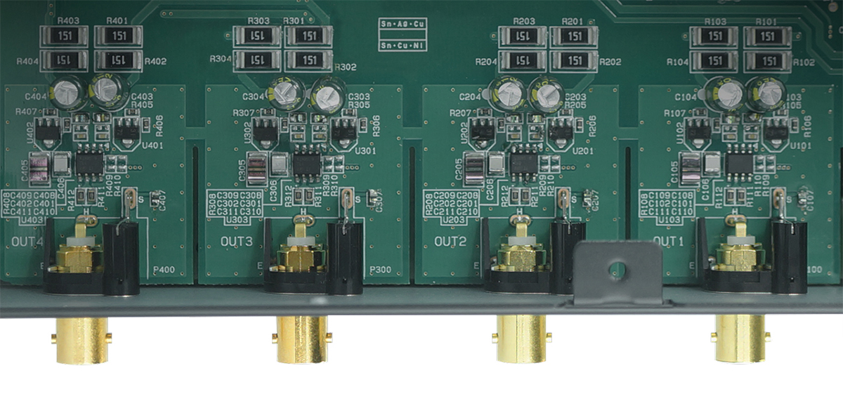

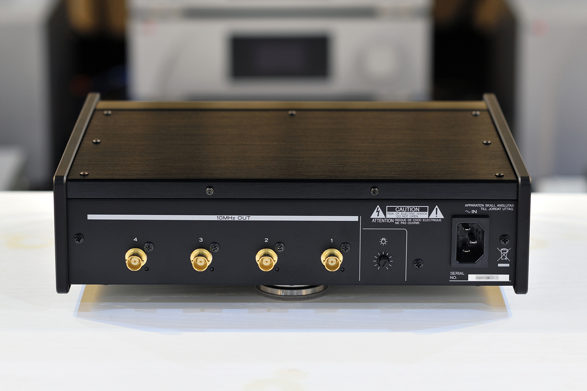

여러 기기에 클럭 신호를 공급할 수 있도록 4개의 BNC 커넥터(50Ω)를 제공하여, USB DAC와 네트워크 플레이어 SACD 플레이어 등 10MHz 클럭 입력 지원기기를 최대 4대까지 연결할 수 있습니다.
▲ 각 출력의 간섭을 억제한 분리회로를 사용합니다.
각 출력마다 전원부에서 버퍼앰프, 출력단자에 이르기까지 완전히 독립적인 회로구성으로 여러 대를 연결하더라도 상호간섭을 최대한 억제하였습니다. 독립된 회로와 버퍼앰프를 사용하여 각 출력단자에서 신호파형 왜곡이 발생하지 않고 오리지널 10MHz 클럭 신호를 모든 BNC 커넥터 에 출력합니다.

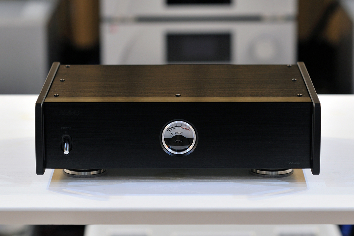

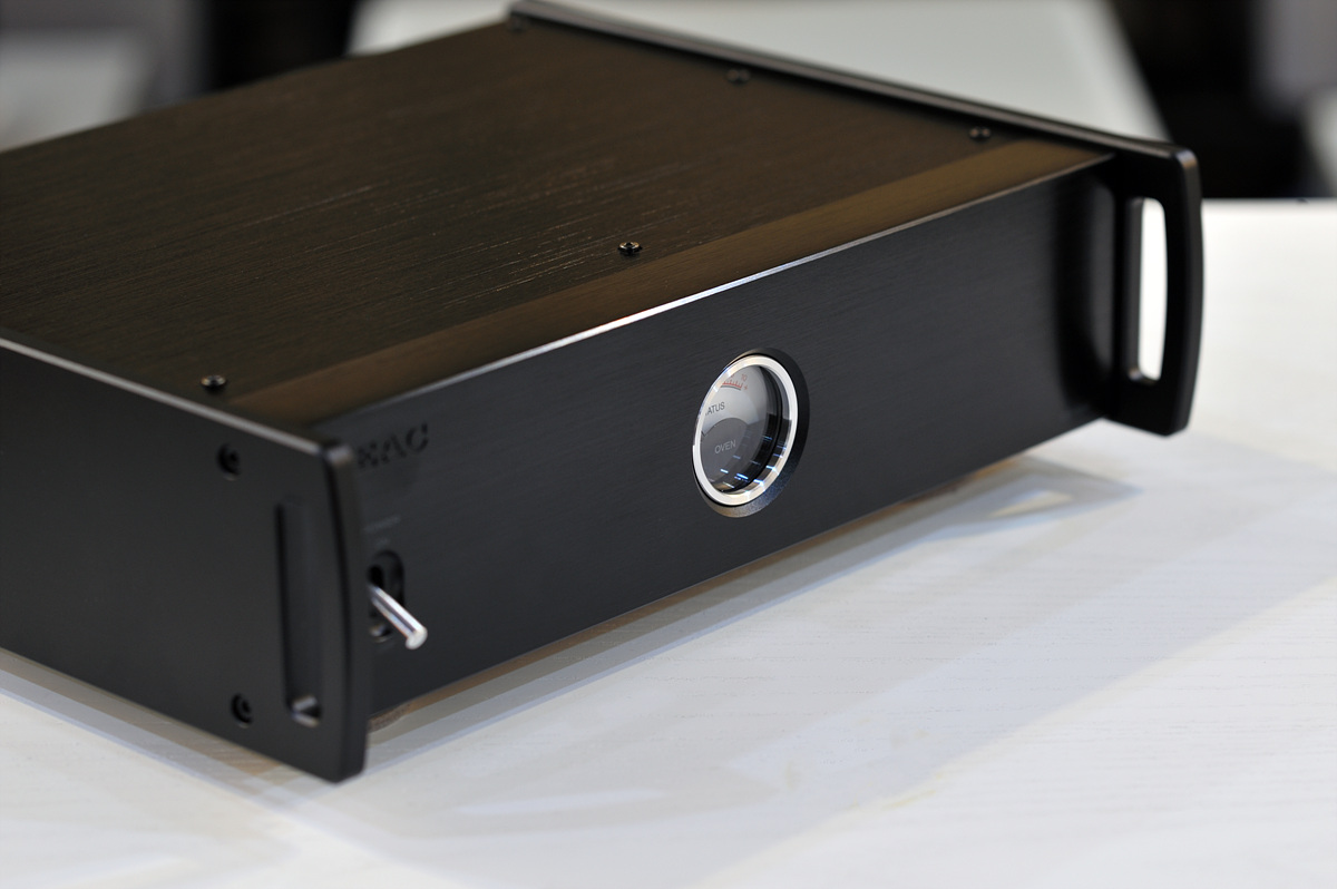

▲ CG-10M 전면. 국내에는 블랙 색상만 수입됩니다.

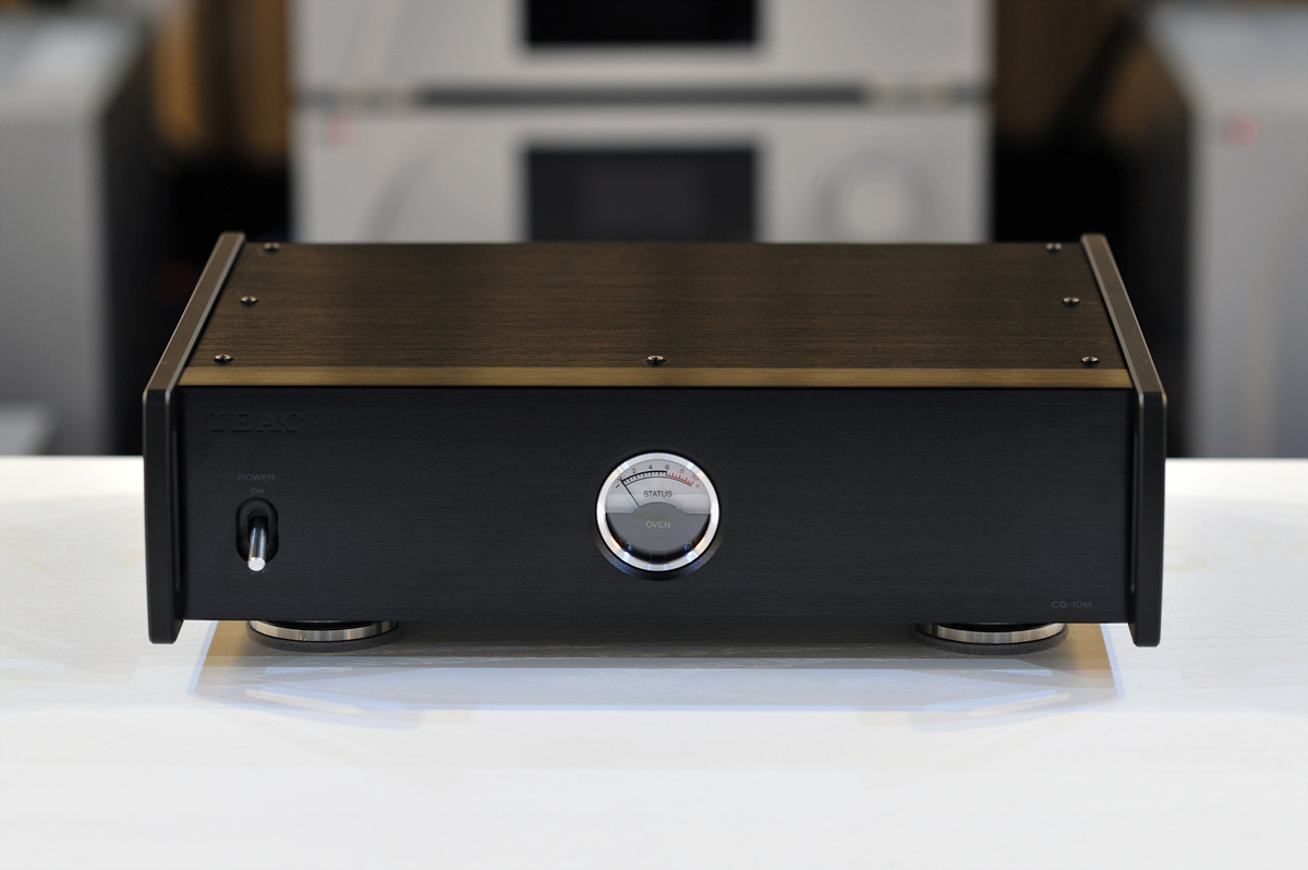

▲ 클럭 제너레이터라 전면의 모습은 심플합니다.

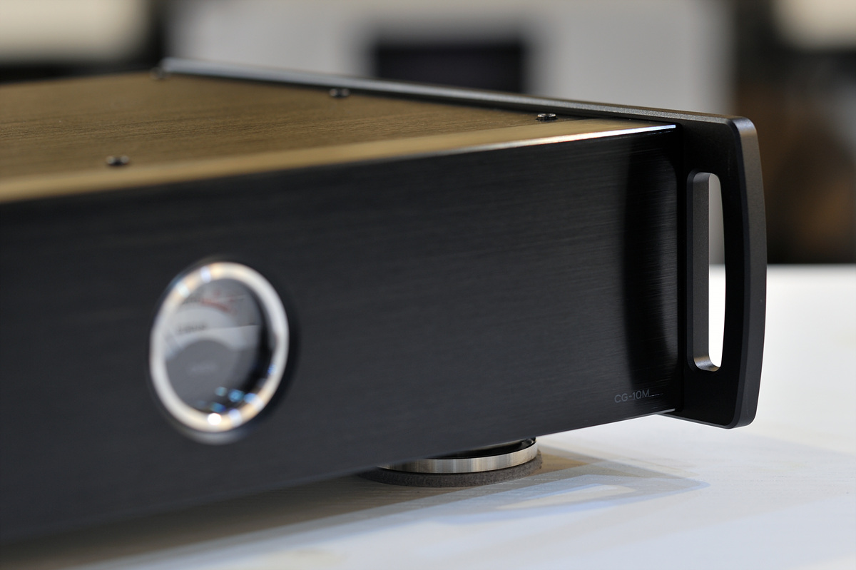

▲ 티악의 505 시리즈의 패밀리룩 디자인을 사용하였습니다.

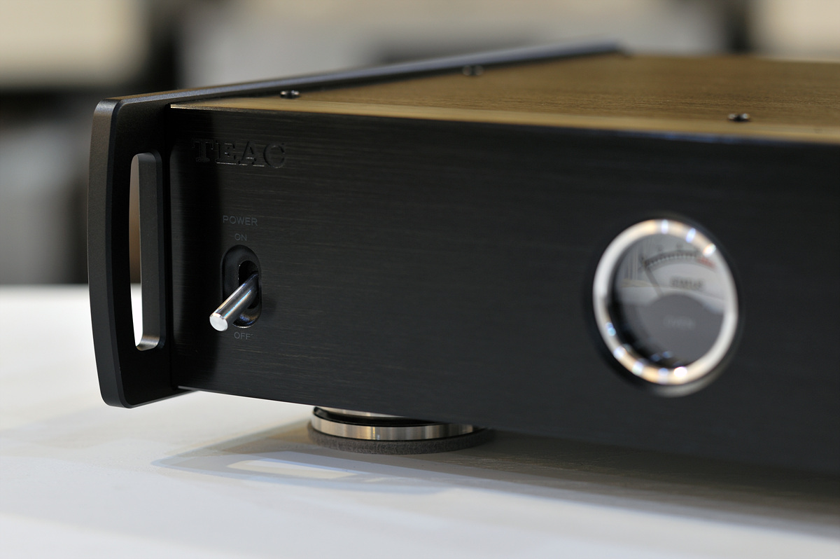

▲ CG-10M 전원 스위치
▲ 중앙에는 OCXO의 상태를 확인할 수 있는 레벨미터가 있습니다.
▲ 전면 우측에는 모델명 외에 아무것도 없습니다.

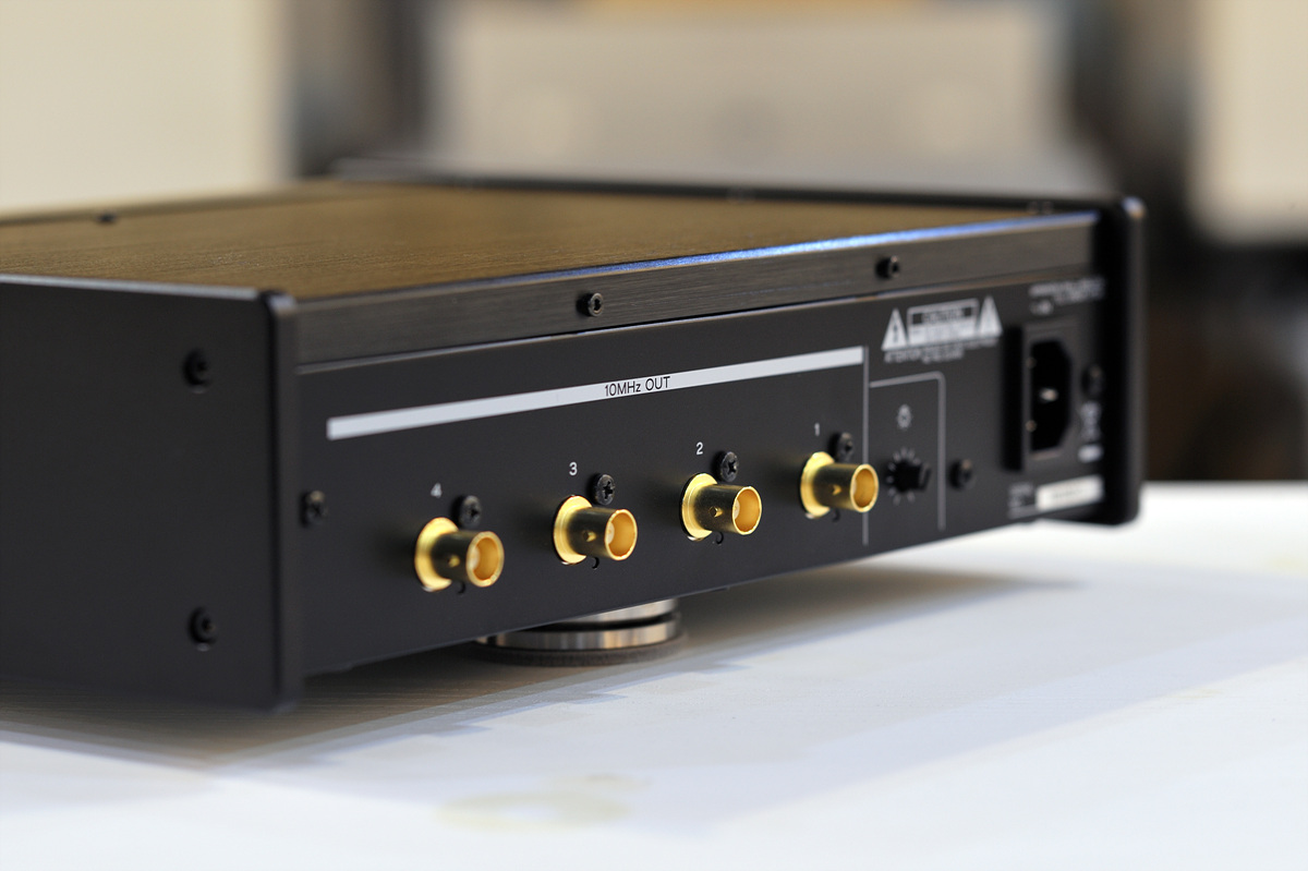

▲ CG-10M 후면. 4개의 클럭 출력을 제공합니다.
▲ 4개의 출력을 제공하여 모두 4개의 기기에 클럭 공급이 가능합니다.

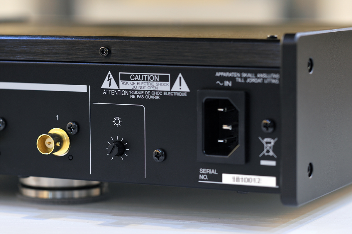

▲ 전면 레벨미터의 백라이트 밝기를 조절할 수 있는 노브를 제공합니다.

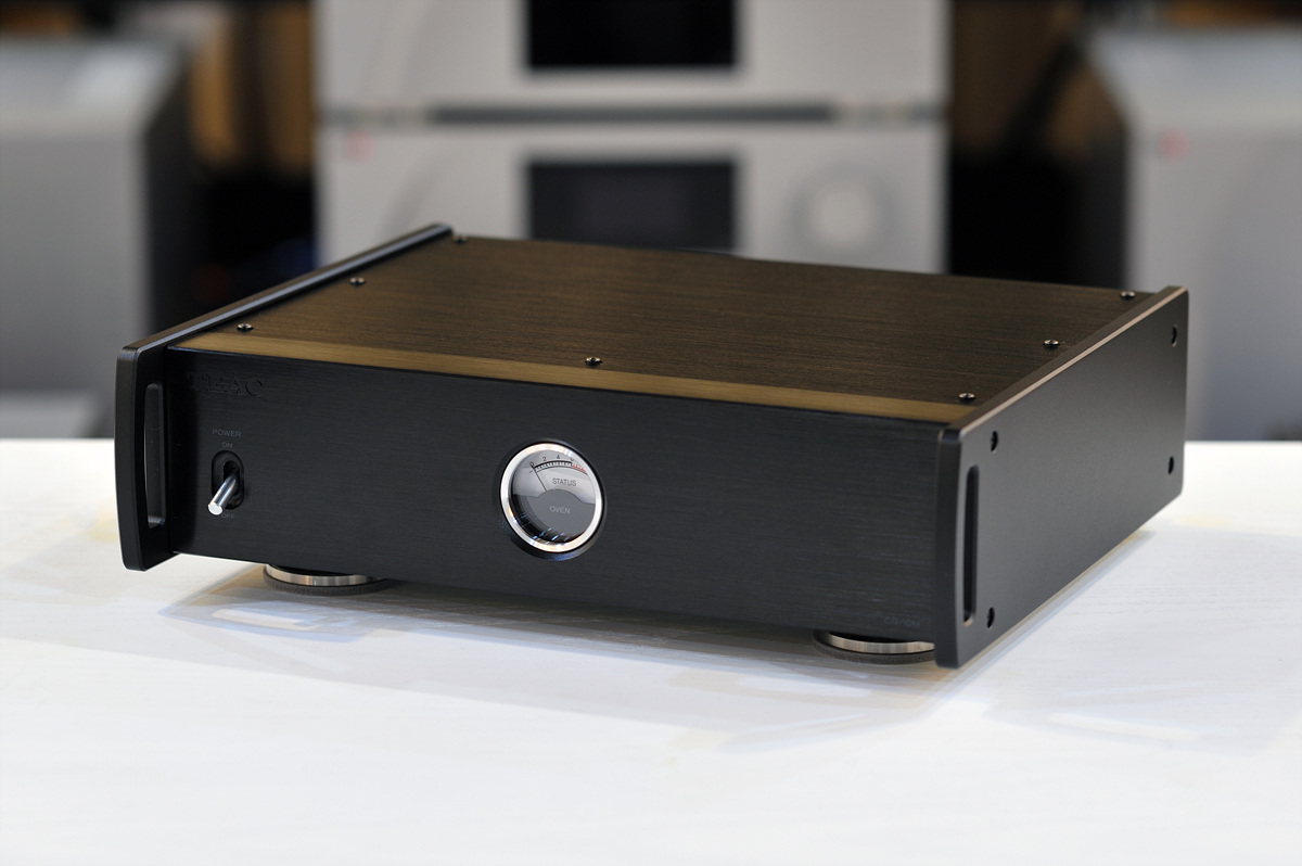

▲ 합리적인 가격대의 클럭 제너레이터의 등장을 알리는 CG-10M
▲ 백라이트가 점등된 전면 레벨미터

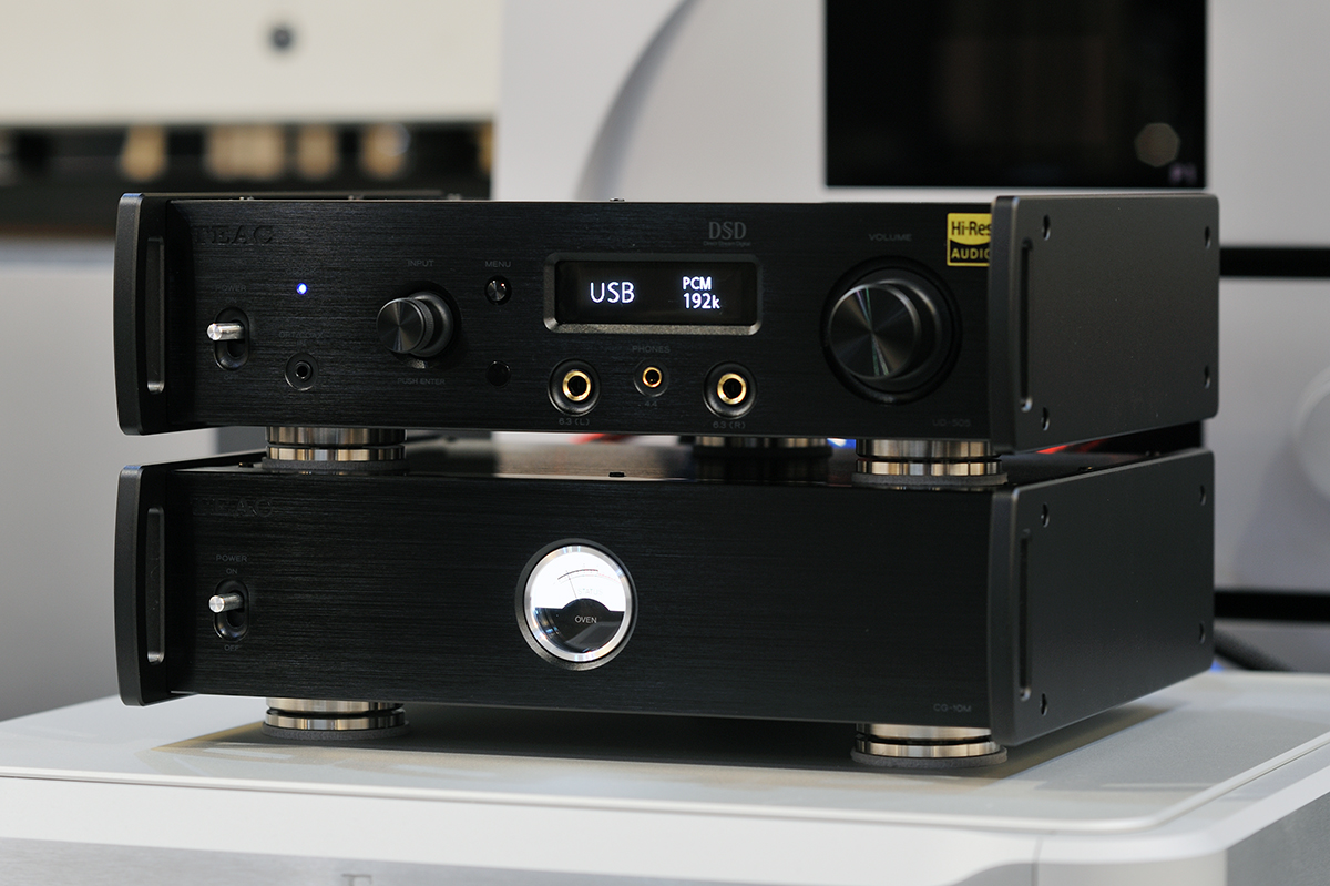

▲ CG-10M과 UD-505의 매칭

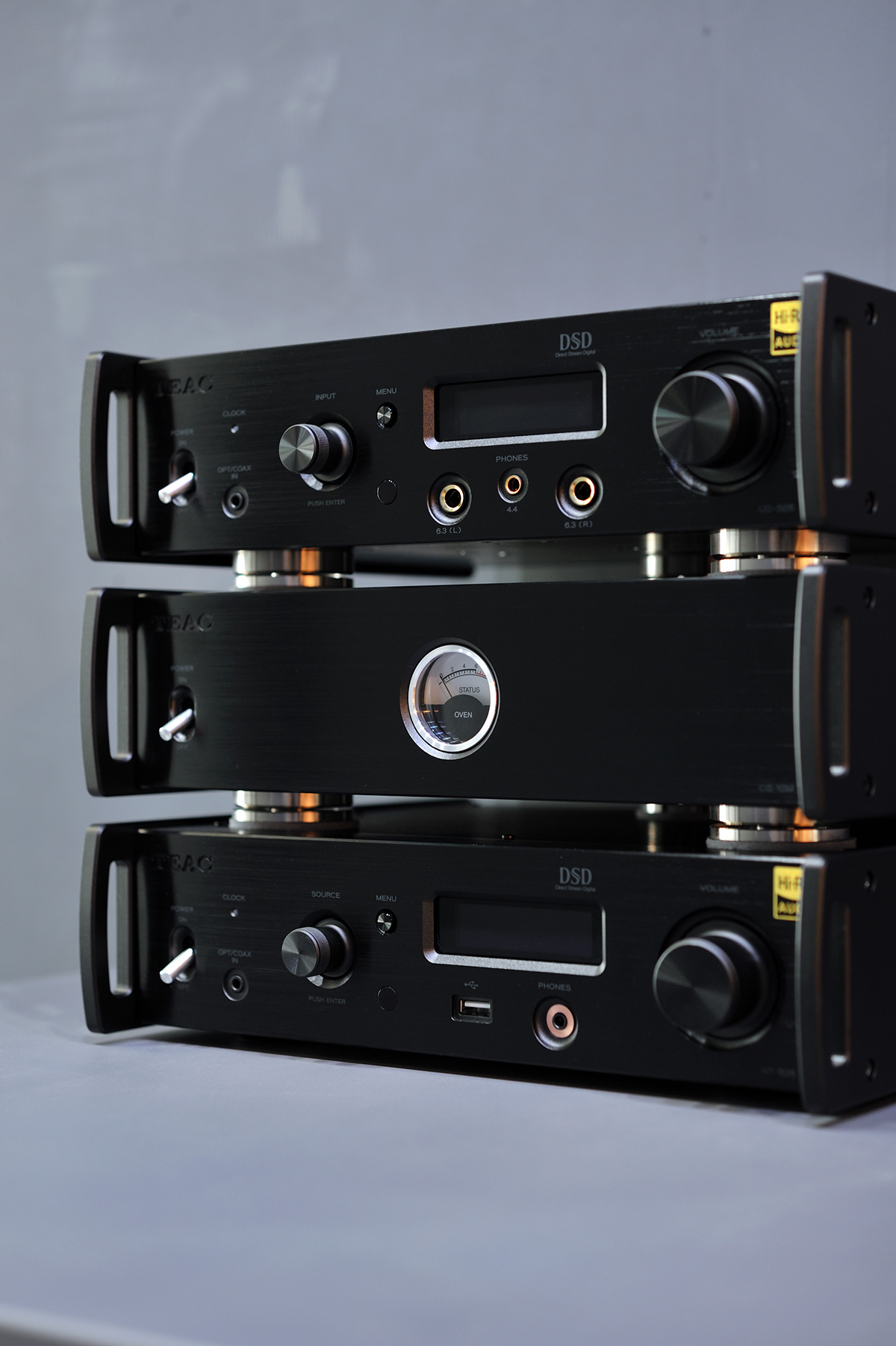

▲ 티악 신제품 3종. 위로부터 UD-505, CG-10M, NT-503
