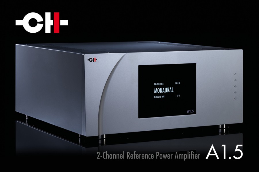

CH 프리시전의 레퍼런스 파워앰프 A1.5는 A1의 후속기종입니다. A1.5는 새롭게 거대한 전원공급 장치를 탑재한 것이 특징으로 채널당 최대 150W(8Ω) 또는 브리지 모드에서 1,200W(2Ω)의 출력을 제공합니다. 전작인 A1의 유연성과 미래를 보장하는 모듈화 설계는 그대로 이어받으면서, 파워앰프를 바이앰프, 모노, 브리지로 재구성하여 사용할 수 있습니다.
CH 프리시전의 독자적인 ‘이그젝트바이어스(ExactBias)’ 회로와 스피커를 가리지 않는 매칭은 A1.5의 핵심입니다. 더욱 세련되고, 커지고, 강력해진 A1.5는 모든 면에서 A1을 압도합니다. 또한, 지금까지 생산된 모든 A1을 A1.5로 업그레이드 할 수 있습니다.

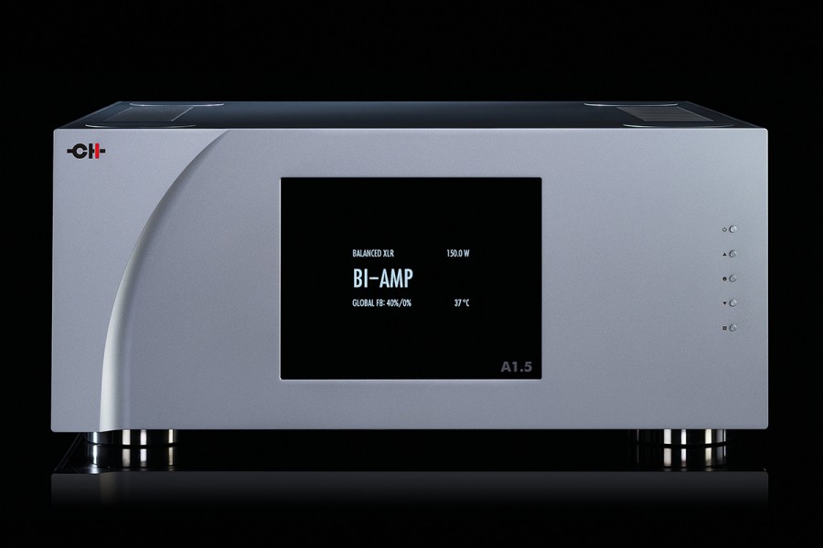

A1.5 파워앰프는 다른 CH 제품들과 마찬가지로 모듈화를 염두에 두고 개발하였습니다. M1을 모노블럭으로 사용할 경우 싱글 아날로그 입력보드를 장착할 수 있습니다. 모듈화 설계를 통해 다음과 같은 작동모드를 지원합니다.
• 스테레오 모드(Stereo Mode)
• 싱글 채널 모드(Single Channel Mode)
• 패시브 바이앰프 모드(Passive bi-amplification Mode)
• 액티브 바이앰프 모드(Active bi-amplification Mode)
• 브릿지 모드(Bridge Mode)

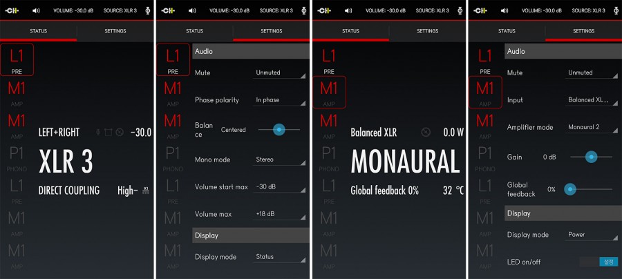

A1.5의 작동모드는 전면패널을 통해 쉽게 변경할 수 있으며, 안드로이드 제어 앱을 통해서도 가능합니다. 하드웨어 구성에 따라 사용가능한 옵션은 다를 수 있습니다.

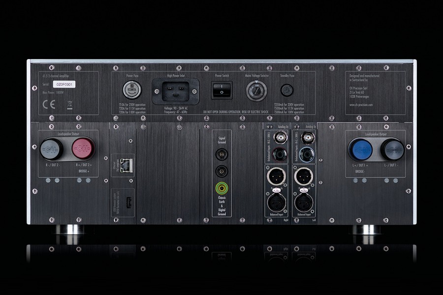

▲ CH 프리시전 A1.5  후면

A1과 마찬가지로 A1.5 출력 스테이지에는 스피커 매칭회로가 있습니다. 글로벌 피드백과 로컬 비드백의 비율은 전면 패널이나 CH 앱을 통해 즉각 조정할 수 있습니다. 각 스테이지는 20% 단위로 조정할 수 있으며, 로컬 피드백은 0~100%로 조정할 수 있습니다. 바이앰프 모드에서 각 채널에 대해 서로 다른 피드백 비율을 설정하여 연결된 스피커를 보다 세부적으로 조정할 수 있습니다.
▲ 다양한 조작을 할 수 있는 CH Control 앱(현재 안드로이드 버전만 지원)

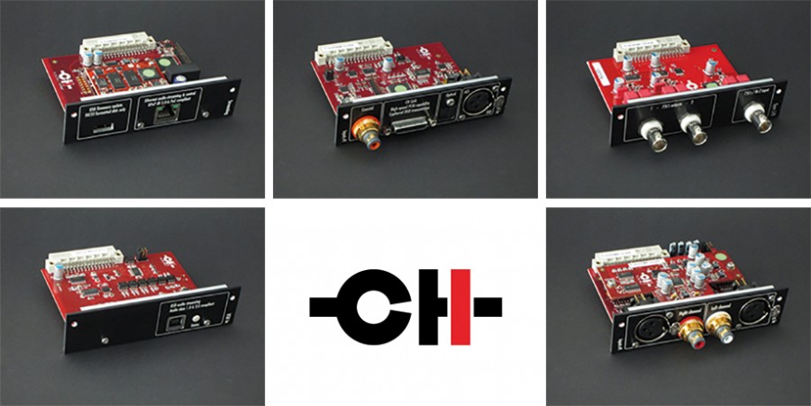

다양한 형태의 옵션보드
CH 프리시전 제품군은 모듈화 설계방식을 사용하여 다양한 입/출력 보드를 추가하여 기능을 확장할 수 있는 것이 장점입니다. 모든 옵션보드는 전 라인업에 걸쳐 공통적으로 사용할 수 있도록 설계한 것 역시 주목할 부분입니다. 옵션 보드의 현재도 개발 중이며 그 종류는 늘어나고 있습니다. A1.5에 사용할 수 있는 옵션보드는 다음과 같습니다.

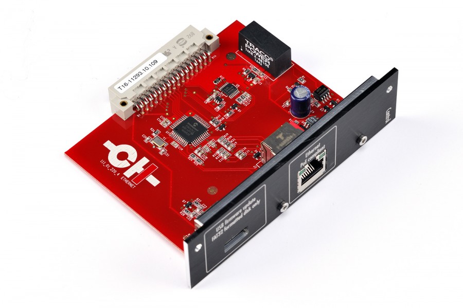

이더넷 제어 보드
일반적인 제어보드로, 이더넷 단자와 USB 포트를 제공합니다. USB 포트를 통해 펌웨어 업데이트를 할 수 있으며, 이더넷 단자로는 CH 전 제품의 전원 On/Off, 앱을 통한 제어 등의 기능을 제공합니다. 이 보드는 공장 출하 시 기본적으로 탑재하고 있습니다.
▲ 이더넷 제어보드

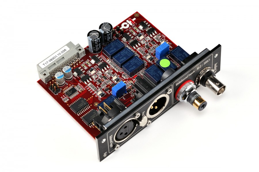

모노럴 아날로그 입력버퍼 보드
3개의 아날로그 입력(XLR, RCA, BNC)을 하나의 보드에 제공합니다. 패스스루 XLR(수) 커넥터를 사용하면 다른 A1.5 앰프에 직결이 가능합니다. 좌우측 채널을 주문 제작할 수 있습니다. 공장 출하 시 1개가 기본 제공되며, 스테레오 작동을 위해서는 2장의 보드가 필요합니다.
▲ 모노럴 아날로그 입력버퍼 보드

바인딩포스트: 스피커 연결을 위한 2쌍의 아르젠토 바인딩 포스트
