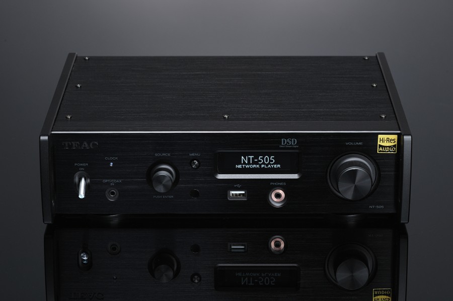

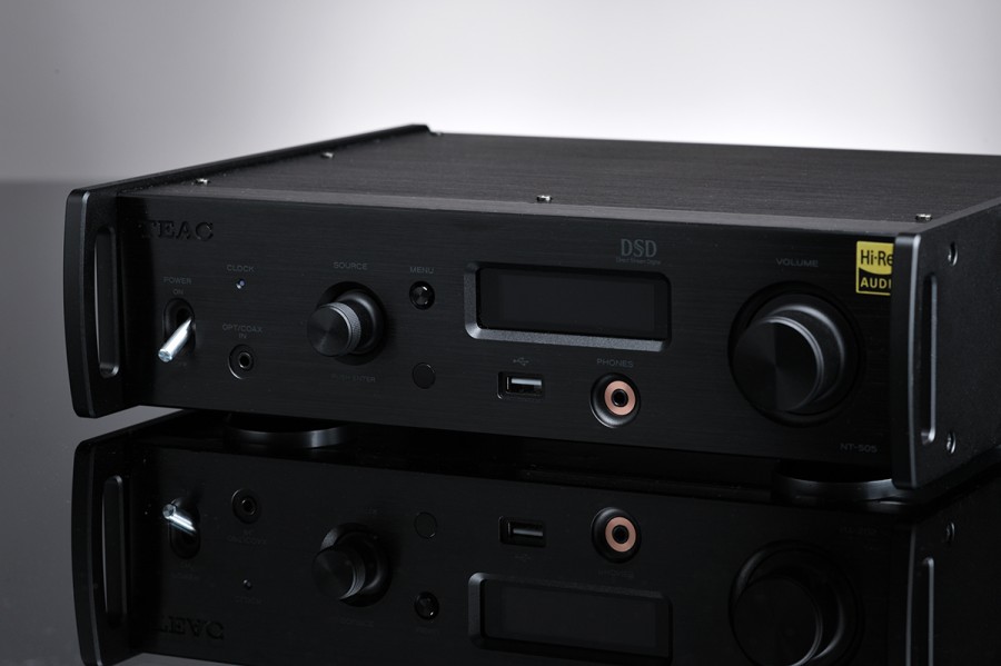

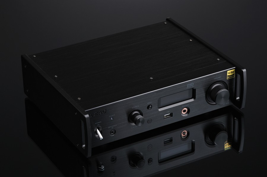

‘NT-505’는 컴팩트하고 야무지다. 알루미늄 섀시를 만져보면 매끄럽고, 전체적인 마감 역시 완성도가 높다. 전면 패널은 왼쪽부터 전원 On/Off 토글 스위치, 외장 클럭 입력표시등, 광/동축 입력단자, 입력선택 노브, 메뉴버튼, OLED 디스플레이, USB-A 타입 입력단자, 6.3mm 헤드폰 출력단자, 볼륨 노브 순이다. ‘UD-505’와는 거의 구별을 못할 정도로 닮았지만 자세히 보면 USB-A타입 단자가 있고, 헤드폰 출력단자가 1개밖에 없는 점이 다르다.
▲ 티악 NT-505

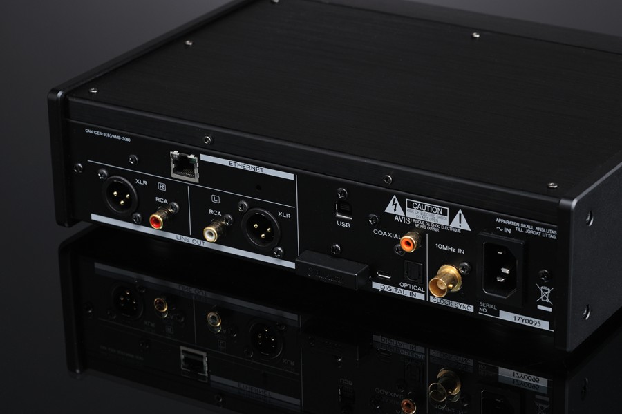

후면을 보면 비로소 ‘NT-505’가 네트워크 플레이어임이 드러난다. ‘UD-505’에 있던 아날로그 RCA 입력단자 1조를 빼버리고 이더넷 단자를 갖췄기 때문이다. 그 밑에 아날로그 출력단자(XLR 1조, RCA 1조)가 있고, 옆에는 디지털 입력단자(USB-B, 동축, 광)와 10MHz 외장 클럭 입력용 BNC 단자가 마련됐다. 참고로 ‘CG-10M’은 출력단을 4개나 갖추고 있기 때문에 ‘NT-505’와 ‘UD-505’ 동시 지원이 가능하다.
▲ NT-505 후면
