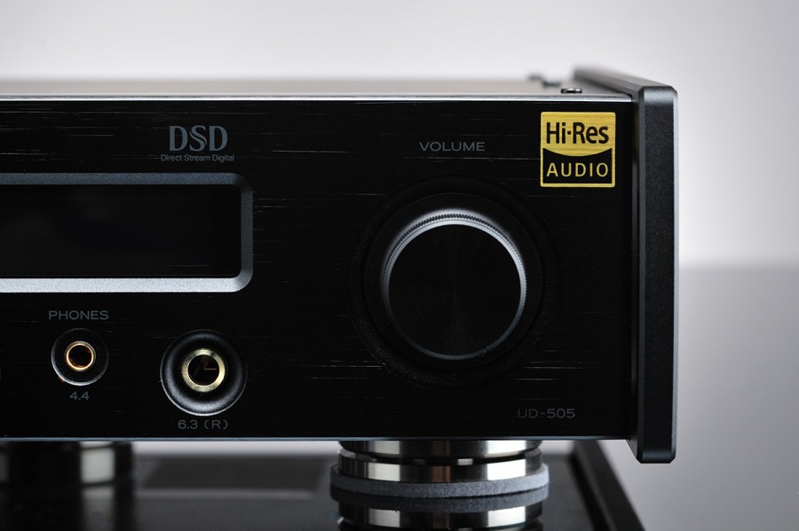

▲ 새롭게 4.4mm 5극 밸런스 헤드폰 단자를 제공한다.

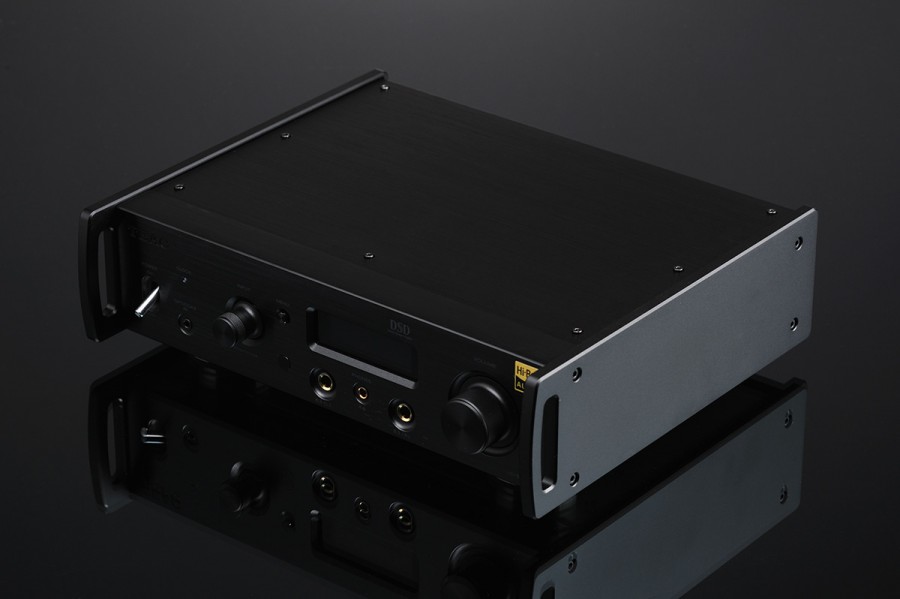

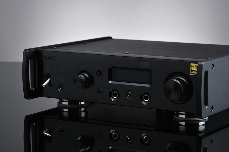

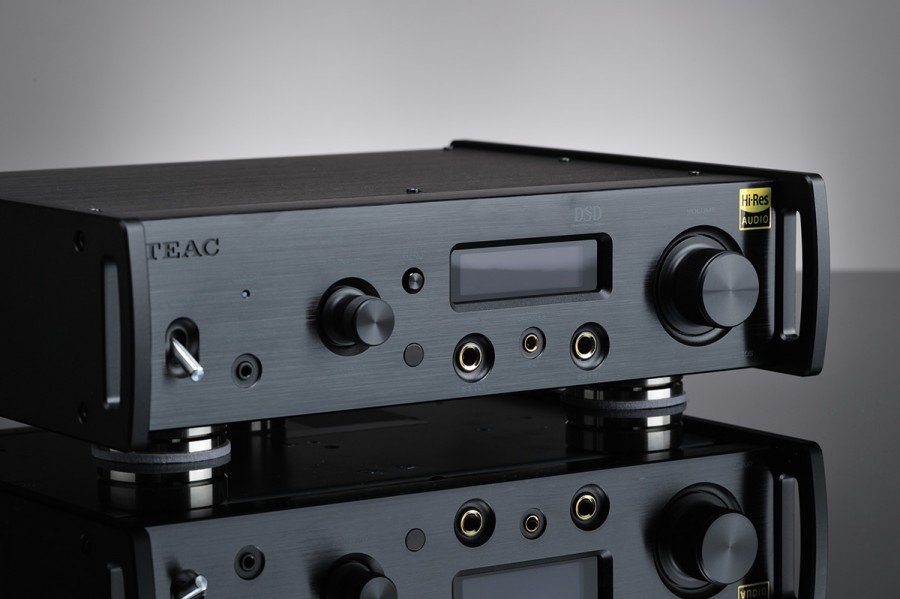

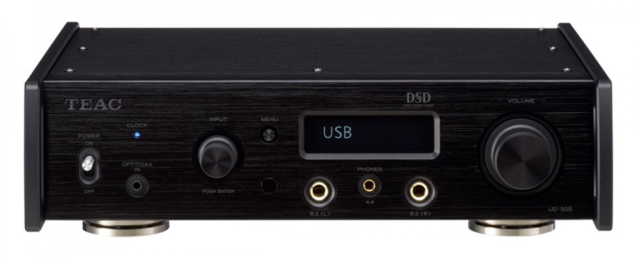

제품을 본다. 시청에는 ‘NT-505’, ‘CG-10M’ 등 ‘505’ 시리즈 3형제를 총동원했는데, 그야말로 패밀리 룩이다. 아노다이징 처리한 매끄러운 알루미늄 섀시에 전면 양쪽에 손잡이가 달린 디자인이 친근하고 앙증맞다. 특히 DAC 내장 네트워크 플레이어 ‘NT-505’와는 거의 구분을 못할 정도인데, 전면을 자세히 보면 ‘NT-505’가 USB-A 타입 단자와 6.3mm 헤드폰 단자, ‘UD-505’가 6.3mm 헤드폰 단자 2개와 4.4mm 펜타콘 헤드폰 단자 1개 구성임을 알 수 있다.
▲ UD-505는 다채로운 입출력 단자를 제공한다.

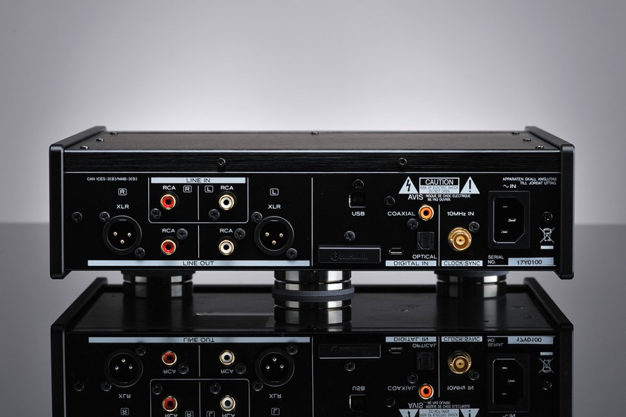

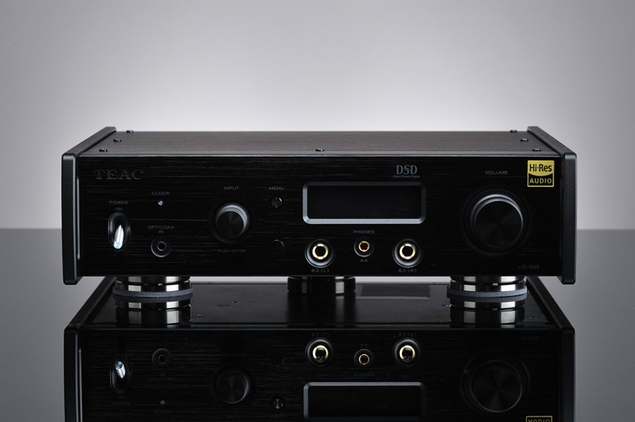

‘UD-505’ 전면을 보면 왼쪽부터 전원 On/Off 토글 스위치, 외장 클럭 입력표시등, 광/동축 입력단자, 입력선택 노브, 메뉴버튼, OLED 디스플레이, 3개 헤드폰 단자, 볼륨 노브 순이다. 후면은 아날로그 입력단자(RCA 1조), 아날로그 출력단자(XLR 1조, RCA 1조), USB-B 타입 입력단자, 동축, 광 입력단자, 외장 마스터 클럭 입력용 BNC 단자, 전원 인렛 순이다. ‘UD-503’과는 BNC 입력단자 위치가 바뀌었다. 본체는 3점 지지로 이뤄지며, 무게는 4.2kg이다.
▲ UD-505 전면
필자가 보기에 스펙은 디지털쪽은 위에서 언급한 대로 오버스펙에 가깝고, 아날로그쪽은 부족하지 않다. 헤드폰 출력의 경우 밸런스 연결 시(6.3mm 단자 좌우채널 2개 이용) 700mW, 언밸런스 연결 시 단자 하나만 이용하면 500mV, 듀얼로 이용하면 350mW다. 헤드폰 대응 임피던스는 16~600옴. 이 세상 못 울릴 헤드폰이 거의 없다. 라인출력단의 주파수 응답특성은 10Hz~80kHz(-3dB), 신호대 잡음비(SNR)는 110dB를 보인다.
▲ UD-505 후면

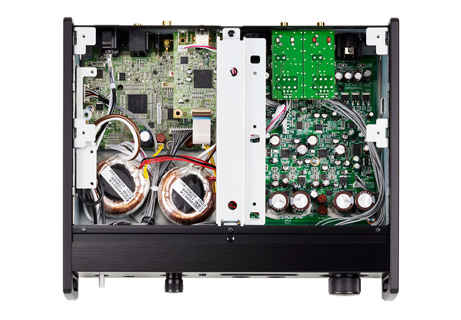

이제 디지털 신호의 입구부터 아날로그 신호의 출구까지 ‘UD-505’ 설계디자인을 살펴본다. 내부사진을 보면 아날로그 출력단자 위쪽이 듀얼 모노로 구성된 아날로그 회로, 디지털 출력단자 및 BNC 입력단자 위쪽이 디지털 회로로 구분돼 있다. ‘UD-503’과는 달리 디지털 회로 위를 검은색 플레이트가 덮고 있는데 이는 클럭 입력 처리과정에서 전자기장 간섭을 최대한 차폐시키기 위한 용도로 보인다. 디지털 회로 위쪽에는 2개의 토로이달 전원트랜스가 보인다.
▲ UD-505 내부

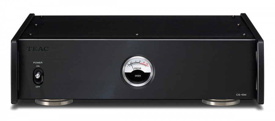

▲ 505 시리즈와 함께 출시되는 클럭 제너레이터 CG-10M
이와 관련, ‘UD-505’는 내장 클럭보다 정밀도가 훨씬 높은 10MHz 외부 클럭신호도 받아들일 수 있도록 전용 BNC 단자를 마련해 놓고 있다. 실제 시청 시 티악의 ‘CG-10M’ 클럭을 물려 들어봤는데 음질향상 효과는 상상 이상이었다. 한번 맛 보면 도저히 뺄 수 없는 그런 수준이었다. 티악이 100만원대 중반의 4개 출력 지원 10MHz 마스터 클럭을 내놓았다는 사실도 놀랍고, 이를 받아들일 수 있는 DAC을 내놓았다는 사실은 더욱 놀랍다.

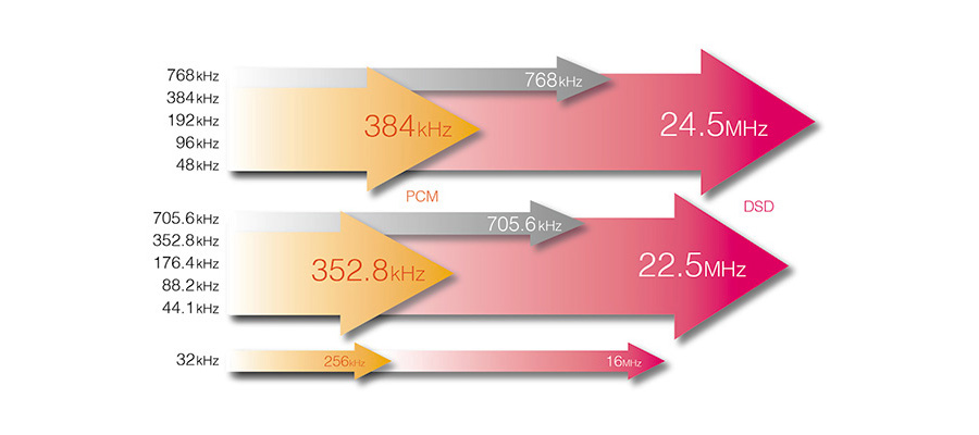

한편 입력된 디지털 신호가 DAC 파트에 들어가기 전 ‘업 컨버전’(up-conversion) 단계를 거치게 한 점도 ‘UD-503’ 때부터 있어온 티악만의 특징. 즉, 티악이 직접 프로그래밍한 ‘ROOT-NEO’(Refined Digital Output Technology NEO) 프로세싱을 통해 PCM 신호를 최대 32비트/384kHz PCM(44.1kHz 계열은 352.8kHz)과 24.5MHz DSD(44.1kHz 계열은 22.5MHz DSD) 신호로 변환시키는 것이다. ‘UD-503’ 때는 최대값이 12.2MHz DSD(44.1kHz 계열은 11.2MHz DSD)에 그쳤다.
▲ UD-505의 업 컨버전 사양
