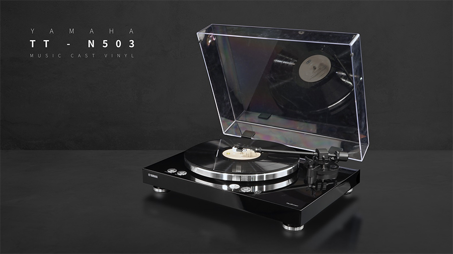

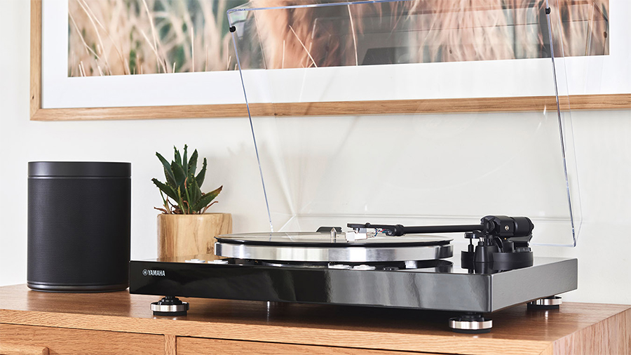

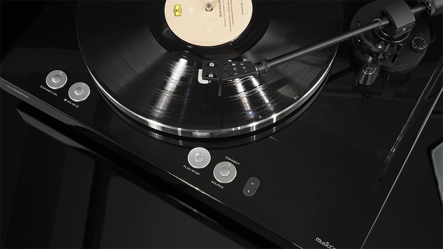

TT-N503의 정식 모델명은 MusicCast Vinyl 500(TT-N503)이다. 야마하 입장에서는 자사 무선네트워크 기능인 뮤직캐스트를 앞세우고, 이 제품이 기본적으로 바이닐 재생을 위한 턴테이블임을 강조하고 싶었을 것이다. 실제로 TT-N503은 누가 봐도 턴테이블이다. 블랙 피아노 도장을 한 플린스 위에 알루미늄 플래터가 올려져 있고, 역시 블랙 알루미늄 톤암에는 오디오테크니카 MM 스타일러스(ATN3600L)가 기본 장착돼 있다.

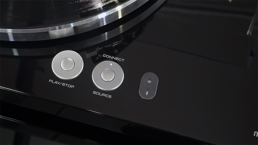

좀더 자세히 살펴봤다. 플린스 앞쪽에는 왼쪽부터 파워/스탠바이 버튼, 회전수 선택버튼(33.3/45), 플레이/스톱 버튼, 커넥트 버튼이 있다. 커넥트(Connect)? 눌러보니 총 3가지 모드로 작동한다. 이 때마다 위에 달린 조그만 LED 색깔이 바뀌는데 흰색(포노), 초록색(네트워크), 파란색(블루투스) 순이다. 그리고 이 버튼 오른쪽에는 와이파이와 블루투스 표시등이 달렸다. 이 때만 해도 블루투스를 지원하는가 보다 싶었다.
TT-N503은 기본적으로 DC모터로 작동하는 벨트 드라이브 턴테이블이다. 벨트 매트가 올려진 직경 30cm의 다이캐스트 알루미늄 플래터를 들어올리니 왼쪽에 모터가 보인다. 이 모터에 연결된 고무 벨트가 플래터 안쪽 내주부를 돌리는 구조다. 45회전 선택시에는 동봉된 어댑터를 이용해야 한다. 플래터의 와우앤플러터는 0.2%에 그친다.

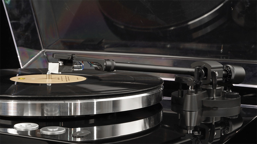

톤암은 스태틱 밸런스형 9인치 스트레이트 톤암으로, 피벗과 침선까지의 유효거리가 223.5mm, 침선과 스핀들 중심부까지의 오버행은 19mm를 보인다. 분리 가능한 헤드쉘에는 이미 오디오테크니카 MM 스타일러스(출력 2.5mV, 침압 3.5g)가 카트리지(5.0g)에 장착돼 있다. 수평축 맞춤을 위한 카운터 웨이트와 링, 안티스케이팅 조절 노브도 있다. 플린스는 MDF 소재.

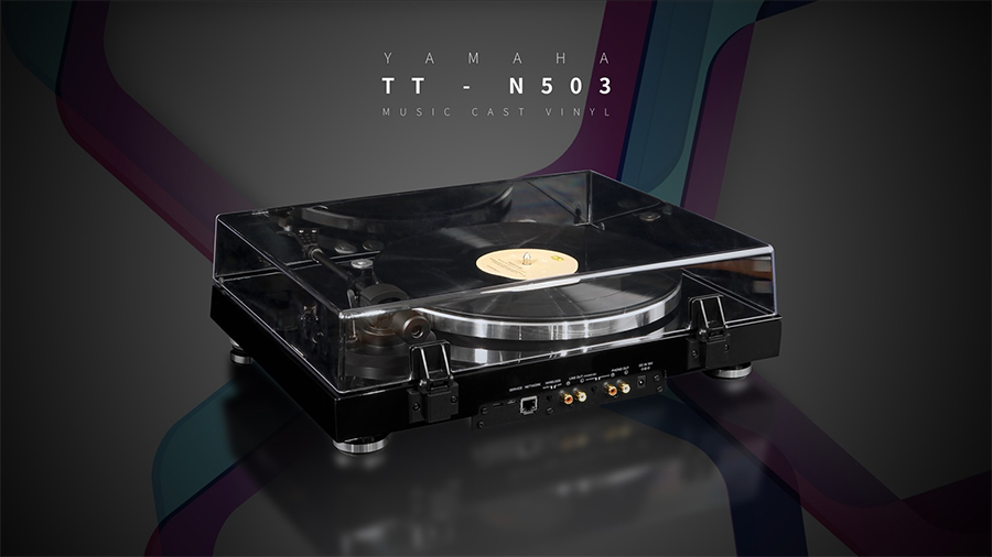

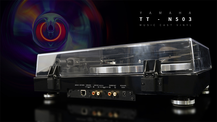

TT-N503은 또한 MM 포노스테이지를 내장했는데, 이를 바이패스할 수도 있다. 이미 별도 포노앰프가 있거나 포노단을 내장한 프리/인티앰프가 있을 경우 유용할 것이다. 후면을 보면 스위치가 있어서 라인아웃(내장 포노스테이지 사용. 450mV)과 포노아웃(외장 포노스테이지. 2.5mV)을 선택할 수 있다. 그리고 이들 아날로그 출력 RCA 단자 옆에는 위에서 언급한 이더넷 단자가 자리잡고 있다. 전원은 전용 어댑터를 통해 공급받는다.

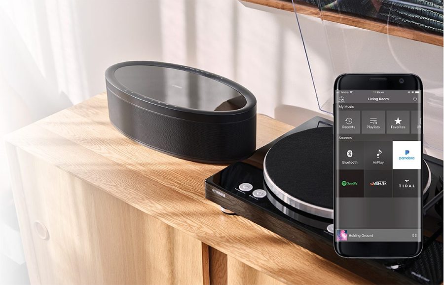

뒤에서 자세히 쓰겠지만 TT-N503은 턴테이블로서, 그것도 MM 포노단을 내장한 턴테이블로서 가격대를 의심할 만한 완성도 높은 소리를 들려줬다. 이를 확인한 다음 설레는 마음으로 트랜스포머 변신 작업을 시작했다. 처음 해본 것은 네트워크 플레이어. 예전 야마하 제품을 리뷰하면서 스마트폰에 깔아놓은 뮤직캐스트 앱이 있어 이를 활성화시켰다. 그런데 아무 일도 일어나질 않는다. 이 때 필요한 것이 앞에서 언급한 ‘커넥트’ 버튼이었다.
뮤직캐스트 앱을 활성화시킨 상태에서 커넥트 버튼을 한번 눌러 초록색 불이 들어오게 한 후, 5초 동안 더 눌러주면 오른쪽에 있는 와이파이 표시등이 반짝거리기 시작한다. 이렇게 해서 뮤직캐스트 앱과 TT-N503이 동일 네트워크에 들어오게 되면 와이파이 표시등은 계속 켜져 있게 된다. 앱을 보니, 디저(Deezer), 에어플레이(AirPlay), 서버, 넷라디오, 블루투스, 포노 등 6가지를 할 수 있다. 타이달이나 코부즈와 달리, 국내 정식 론칭한 스트리밍 서비스 디저만 지원하는 점이 눈길을 끈다.
뮤직캐스트 앱에서 ‘서버’를 선택, 풀레인지 NAS에 접속해봤다. 다이애나 크롤의 ‘Temptation’을 선택하니 여지없이 네트워크 플레이가 시작된다. 앱에는 앨범 재킷사진이 뜬다. 턴테이블이 네트워크 플레이어로 1단계 변신한 것이다. 턴테이블에 네트워크 모듈을 붙인 것뿐이지만, 이런 생각을 떠올려 이를 실행했다는 게 놀랍다. 마치 콜럼버스의 달걀을 보는 것 같다. LP에 관심은 있는데 현재 네트워크 플레이만 하는 신규 유저들을 끌어들이려는 포석으로 보인다.

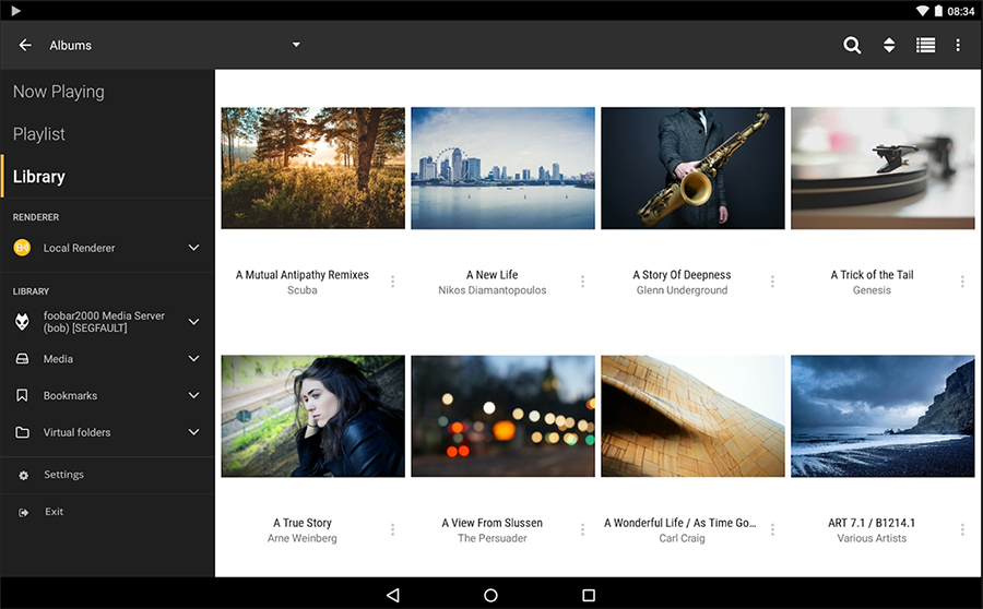

사실 필자는 UPnP/DLNA를 즐겨 사용한다. 집에서는 주로 룬(Roon)을 사용하지만 코어인 맥북에어조차 켜기 귀찮을 때면, UPnP/DLNA로 그냥 음악을 듣는다. 컴퓨터 없이 필자 스마트폰에 깔아놓은 버블유피앤피앱으로 타이달(Tidal)과 코부즈(Qobuz) 음원을 마음껏 스트리밍하는 것이다. 세상 그렇게 편할 수가 없다. 재생음의 풋워크도 룬 플레이 때보다 훨씬 경쾌하게 느껴진다.
처음에는 ‘설마 TT-N503이 UPnP/DLNA까지 지원하겠어?’ 싶었다. 버블유피앤피 앱을 켜니 렌더러(renderer)에 한글로 ‘턴테이블’이 뜬다. 야마하 TT-N503이다. 버블유피앤피 앱에 렌더러로 턴테이블이 뜨는 날이 올 줄은 정말 꿈에도 몰랐다. 타이달에서 에이미 와인하우스의 ‘Rehab’을 선택하니, 재생중인 뮤직캐스트 앱 노래가 중단되고 곧바로 UPnP/DLNA를 통해 음악이 흘러나온다. 아주 깔끔한 변신이다.

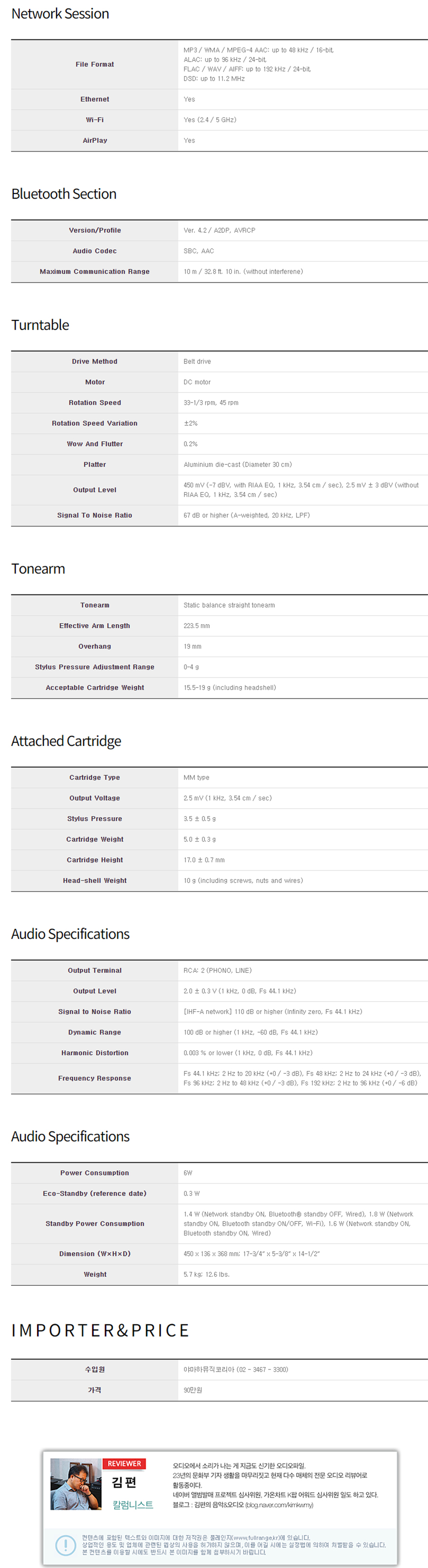

이 대목에서 한가지 기본적인 사실을 발견했다. TT-N503에는 네트워크/스트리밍 모듈 뿐만 아니라 유무선을 통해 들어온 디지털 신호를 아날로그 신호로 바꿔주는 DAC이 내장됐다는 것이다. 이렇지 않고는 아날로그 아웃을 시킬 수가 없다. 블루투스도 되는 이유다. 이와 관련한 스펙을 살펴보니 최대 24비트/192kHz PCM 음원과 DSD128 음원까지 지원한다.

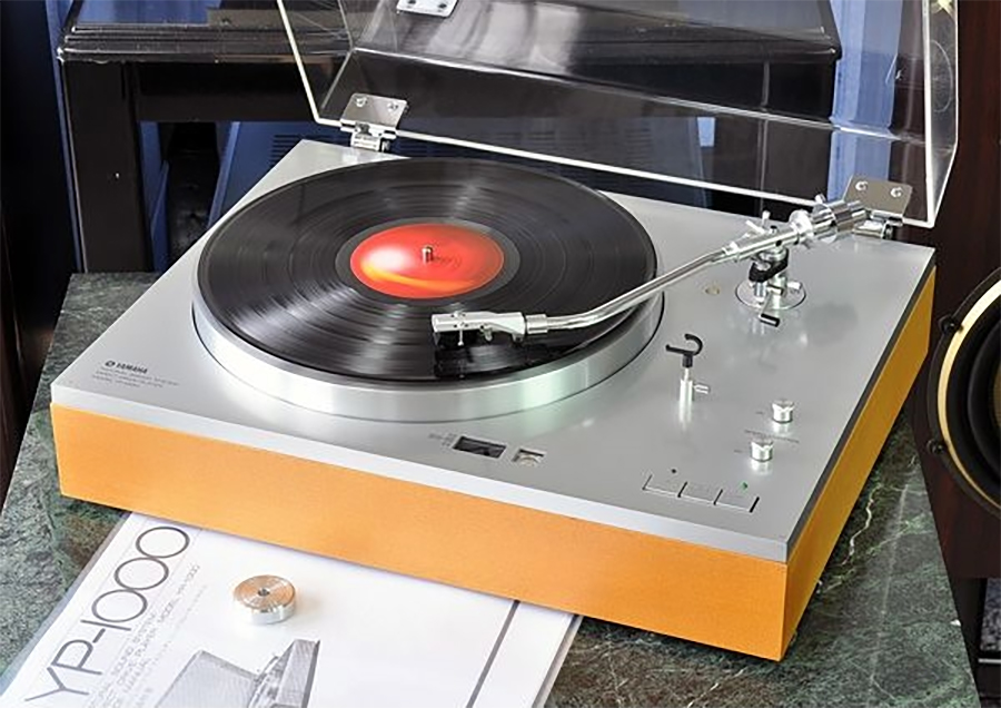

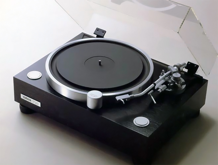

엔트리 레벨 턴테이블만 생산하던 야마하가 처음 내놓은 본격파 턴테이블은 1976년의 YP-1000. DC서보 모터가 플래터를 직접 돌리는 다이렉트 드라이브 시스템으로, 스탁스 UA-7 톤암과 슈어 V-15 MM카트리지를 장착했다. 무엇보다 유러피언 감성에 호소하는 듯한 깔끔한 디자인이 지금 봐도 눈에 쏙 들어온다. 이어 1978년에는 야마하 최초의 리니어 톤암을 장착한 PX-1을 선보였다. 이 라인업은 이후 1979년에 PX-2, 1981년 PX-3로 진화했다.
CD가 처음 등장한 1982년에 야마하는 대단한 결정을 내린다. 오히려 크고 육중한 플래그십 턴테이블 GT-2000을 출시한 것이다. 가로폭이 545mm에 이를 정도로 크고(Gigantic) 엄청나서(Tremendous) ’GT’다. 다이렉트 드라이브(DD) 방식에 리니어 톤암 대신 전통의 S자 롱암을 장착했다. GT-2000은 1991년까지 생산될 정도로 롱런했다. 이밖에 벨트 드라이브형 PF-1000이 1984년, DD형 GT-750이 1985년에 나왔다.
