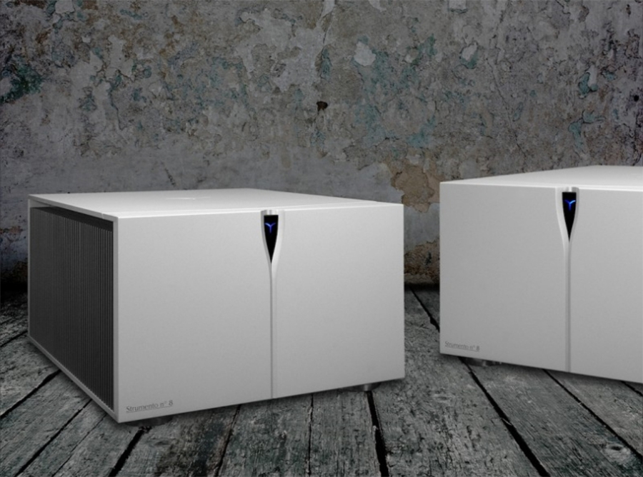

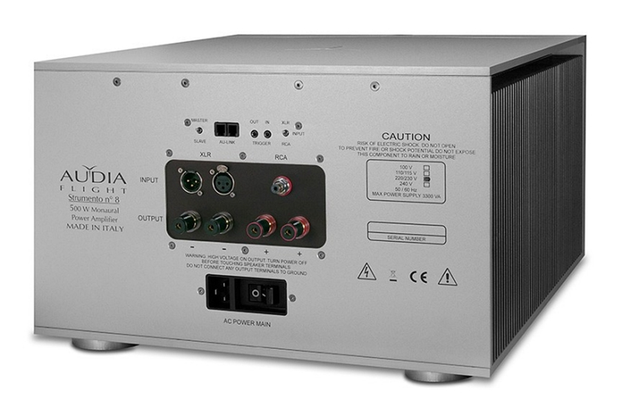

▲ Strumento No.8

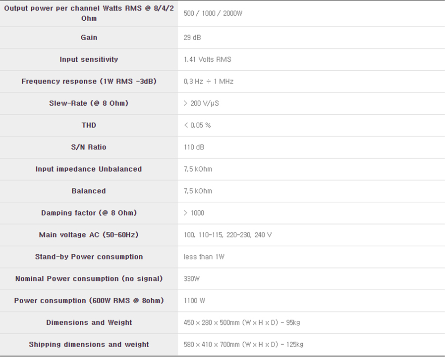

스트루멘토 No.8은 No.4의 모노블럭 버전이며, mk2 버전은 mk2로 업데이트된 No.4의 포맷을 그대로 듀얼 바디로 공유하고 있다. 무엇보다 눈에 띄는 스펙의 스펙트럼이 매우 넓다. 광활하다고도 할 만큼의 용량을 자랑한다. 음악을 시청하는 동안 이 앰프가 이동하는 출력의 반경은 최소 200-300와트부터 최대 2000와트까지 매우 빠른 속도로 왕복한다. 공칭 8Ω 급의 스피커에서도 500와트의 넉넉한 출력을 흘려줄 수 있다. 같은 부하에 대한 댐핑팩터가 1000에 달한다. 외견상 일반적으로 만날 수 있는 하이엔드 파워앰프의 포맷을 따르고 있는 듯 보이지만 그 이면을 살펴보면 거대한 물량을 핸들링하고 있는 공룡같은 앰프이다. No.4 mk2와 동일한 섀시 두 개에 각 채널을 분리 수납시켰는데 출력은 정확히 두 배가 되었으며 채널간 분리에 따른 이득을 감안한다면 퍼포먼스는 그 이상이 되었다고 할 수 있다. No.4 mk2 리뷰에서도 언급한 바 있는 본 제품의 주요 내용을 다음과 같이 요약해본다.

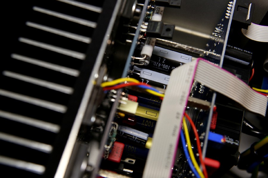

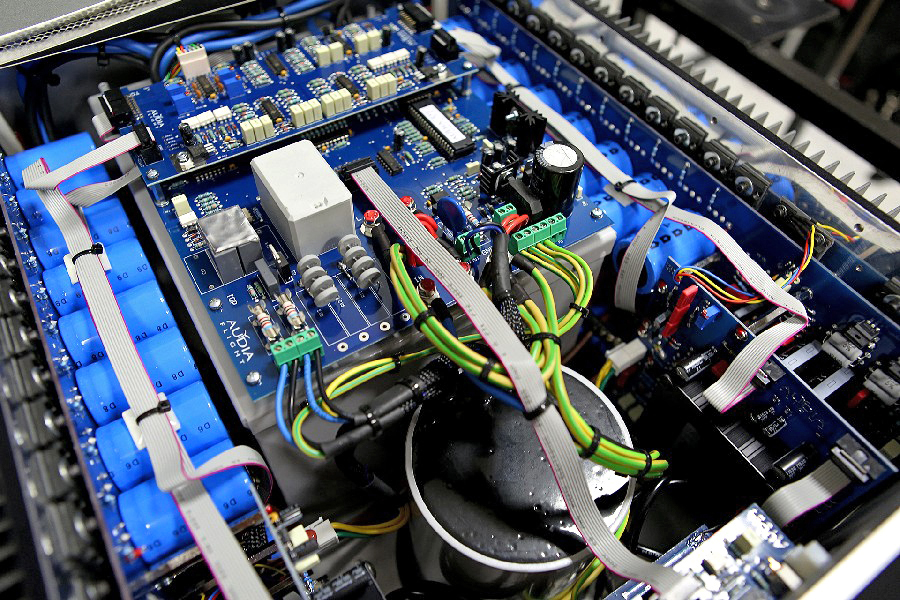

파워서플라이

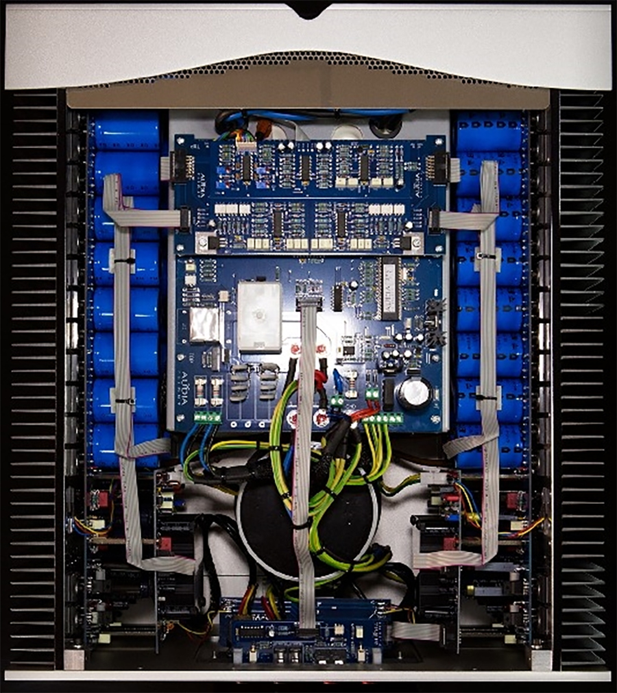

모노블럭이 되면서 아예 채널별로 바디가 원천분리되어진 전원트랜스는 오디오 회로로부터 전기적, 물리적으로 완벽에 가깝게 차단되어 그라운드처리되어 있다. 스트루멘토 시리즈는 전원부에서부터 양과 질의 극대화를 추구하고 있다. 오디아 플라이트의 독특한 방식은 게인단 출력단 그리고 콘트롤 단 등 용도에 따라 다양한 용량의 트랜스를 메인과 서브로 구분해서 다채롭게 사용하고 있다는 점이다.

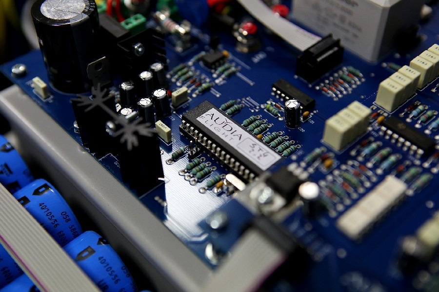

스트루멘토 No.8 mk2는 각 채널당 두 개 씩의 대전류 파워서플라이와 네 개의 안정된 독립 스테이지 - 입력단 두 개, 전류 피드백단 두 개 - 로 구성된다. 채널당 두 개의 파워서플라이를 사용하는 앰프가 있었던가? 필자에게 그리 기억이 없다. 메인 전원을 담당하는 각 150VA 용량의 2개의 토로이달 트랜스 외에 15VA 용량의 트랜스가 로직 콘트롤 및 보호용으로 별도 추가되어 있다. 메인 파워서플라이에는 극저임피던스의 대용량 커패시터들이 투입되어 있다. 게인단의 파워서플라이 또한 극저노이즈 기반으로 설계되었는데 초고속 정류기들과 극저임피던스 커패시터들로 필터를 구성하고있다. 출력단에는 3000VA의 전원부가 별도 편성되어 있으며 출력단의 메인 파워서플라이에는 휴즈 대신 마이크로 프로세서에 의해 동작하는 전류센서를 사용했다. 참고로 오디아 플라이트는 휴즈를 사용하지 않는 대표적인 브랜드이다.
클래스 A 게인단 & 출력단
게인단에는 완벽한 클래스 A 전류 피드백 회로로 구성되어 있는 오디오 플라이트 전용설계가 투입되어 있다. 증폭과정에서 영향을 받을 수 있는 민감한 부분들을 외부간섭으로부터 차폐시켜서 모든 디스크리트 회로를 구성하고 있는 모든 부품을 열반응으로부터 안정화시키기 위해 알루미늄 박스내에 에폭시로 함침되어 있다. 출력단에도 퓨즈 대신 초고속 정류기를 사용했으며 출력단은 3000VA 용량의 대형 특주 트랜스에 의해 작동하는데 이 트랜스 또한 두 겹으로 방자처리한 원통내에 에폭시 함침처리되어 있다. 멀티 구성의 메인 전원부, 그리고 출력단 전용 대용량 전원부의 지원으로 본 제품은 임피던스 감소에 따라 안정적인 반비례 증폭을 한다.
선별 부품
스트루멘트 내부에는 꼼꼼한 디테일과 최고 수준의 이탈리아 장인정신이 엿보인다. No.8 mk2 에서부터는 좌우 채널이 분리되지만 No.4 하나의 바디내에서도 기본적으로 풀밸런스 설계와 전제품에 걸쳐 선별된 최고 등급의 부품들이 투입되어 있다. 최상급 커패시터들과 최고급 동으로 커스텀 프린팅된 기판이 호화롭게 빛나고 있고 출력단에는 고순도 동으로 제작한 바를 통째로 사용하고 있다. 출력단은 아니지만 결선을 케이블이 아닌 아예 이렇게 판으로 제작한 앰프 중에 스위스제 다즐(DartZeel)이 떠오른다.

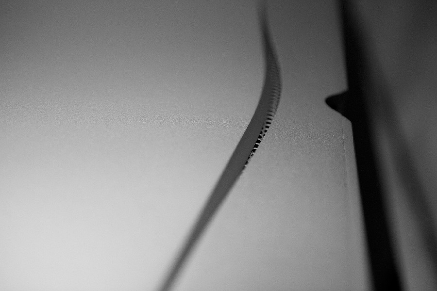

본 제품은 상당히 단정한 모양새로 반듯한 육면체의 존재감을 선사한다. 이런 디자인 컨셉을 구현하기 위해 측면의 방열핀도 정면에서는 보이지 않게 안쪽으로 수납되어 있다. 전원을 올려 정면 중앙 상단에 마치 비밀의 연못같은 작은 까만색 글래스를 배경으로 블루 톤의 로고가 들어오면 뭔가 생명력있는 존재가 활동을 시작하는 듯한 느낌이 전해오기 시작한다. 오디아 플라이트 제품의 시청을 거듭할 수록 습관적으로 유사 스타일이 조금씩 선명해지기 시작하는데 필자에게 떠오르는 앰프가 넬슨 패스의 제품들이다. 특히 X 버전들과 닮아있다. 사운드가 그렇고 실버톤의 외관 또한 상통하는 바가 있다. 패스 또한 A 클래스의 끝을 보려는 듯 1000와트급의 A 클래스 증폭 제품을 설계한 바 있다. 같은 체급을 기준으로 오디아 플라이트를 패스와 비교하자면 실키한 질감과 음악적 뉘앙스는 상당히 유사하며, 슬램을 안정적으로 치고 받는 느낌도 비슷한 스타일을 보인다. 다만 현재의 스트루멘토에서는 좀더 스피디한 드라이브가 느껴진다. 달콤한 뒷맛 또한 패스와 성향을 달리하는 부분이다. 소리를 들어보면서 구체적으로 살펴보자.
