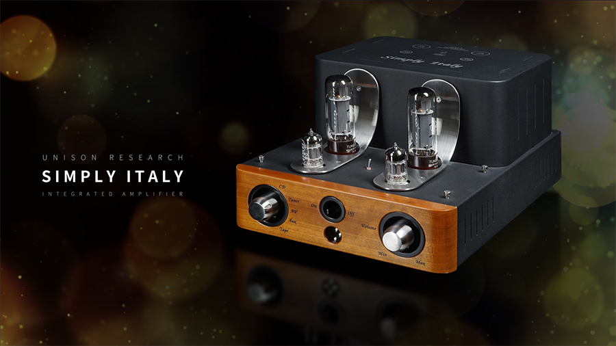

이번 시청기인 이탈리아 유니슨 리서치(Unison Research)의 Simply Italy(심플리 이탤리) 인티앰프와 Max Mini(맥스 미니) 2웨이 스피커가 바로 그러했다. 심플리 이탤리는 EL34를 싱글 구동해 12W를 내고, 맥스 미니는 감도 93dB를 보인다. 더욱이 맥스 미니의 트위터는 컴프레션 드라이버 앞에 음각 혼을 붙인 구조다. 이 조합에 오렌더의 DAC 내장 네트워크 뮤직서버 A30을 붙이니 음악 여행을 떠날 모든 준비가 끝난다.
Simply Italy, EL34 싱글 구동의 12W 인티앰프

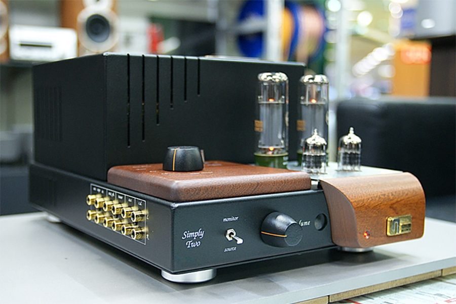

유니슨 리서치는 EL34 진공관을 무척이나 애정하는 제작사다. 현재 유니슨 리서치 라인업은 진공관 앰프(Valves), 하이브리드 앰프(Unico Series), 스피커(Loudspeakers)로 짜였는데, 진공관 앰프 라인업의 한 축이 바로 EL34를 이용하는 인티앰프들이다. EL34를 채널당 1개씩 쓴 심플리 이탤리를 비롯해, 2개를 푸시풀 구동하는 Triode 25, 3개를 트리플 싱글로 구성한 S6가 바로 그들이다. 필자가 한때 집에서 2년 넘게 사용한 Simply Two Anniversary(심플리 투 애니버서리) 역시 EL34 싱글 구성이다.
▲ Simply Two Anniversary
심플리 투 애니버서리? 맞다. 1987년 설립된 유니슨 리서치를 전세계에 알린 베스트셀러 모델이다. 천편일률적인 앰프 디자인에서 벗어나 원목을 전면 패널에 과감히 덧대고, 5극관인 EL34를 과감히 싱글 구동하는 파격 설계로 소위 ‘대박’을 친 것. 12W 출력의 오리지널 심플리 투는 1995년에 나왔고, 10W 출력의 심플리 투 애니버서리는 심플리 투 생산 15주년을 맞아 2010년에 1000대 한정으로 나왔다. 초단관에 쌍3극관인 12AU7(ECC82)을 쓴 점은 똑같다.

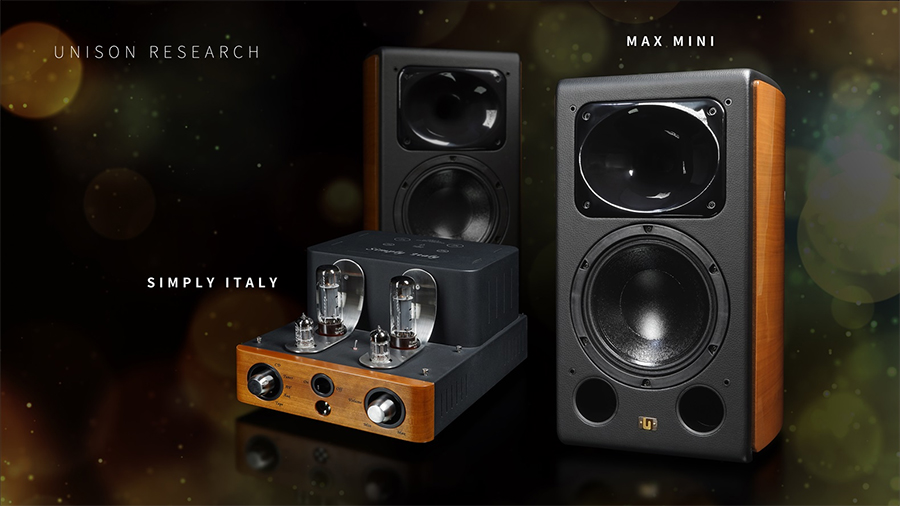

이러한 심플리 투, 심플리 투 애니버서리의 후계기가 바로 이번 시청기인 심플리 이탤리다. 전면 패널 디자인과 진공관 배치, 후면 스피커 커넥터 등에서 많은 변화가 있었지만, 출력관으로 EL34를 채널당 1개씩 쓰는 점, 초단관으로 12AU7을 역시 채널당 1개씩 쓰는 점, 스위치를 통해 피드백(feedback) 양을 조절할 수 있는 점 등 핵심 설계디자인은 동일하다. 출력은 심플리 투와 마찬가지로 12W로 설정됐다.

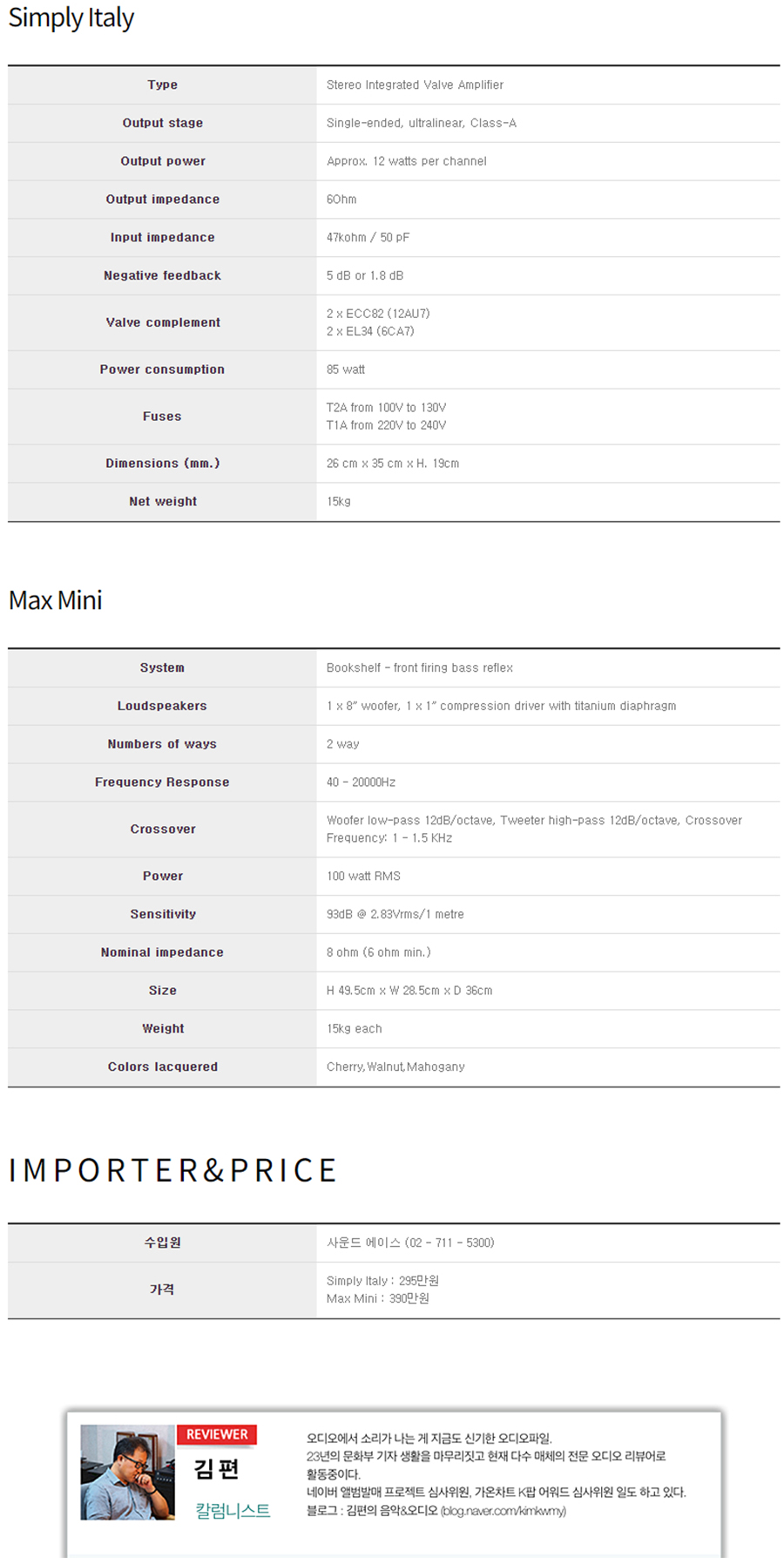

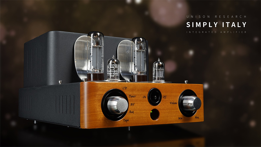

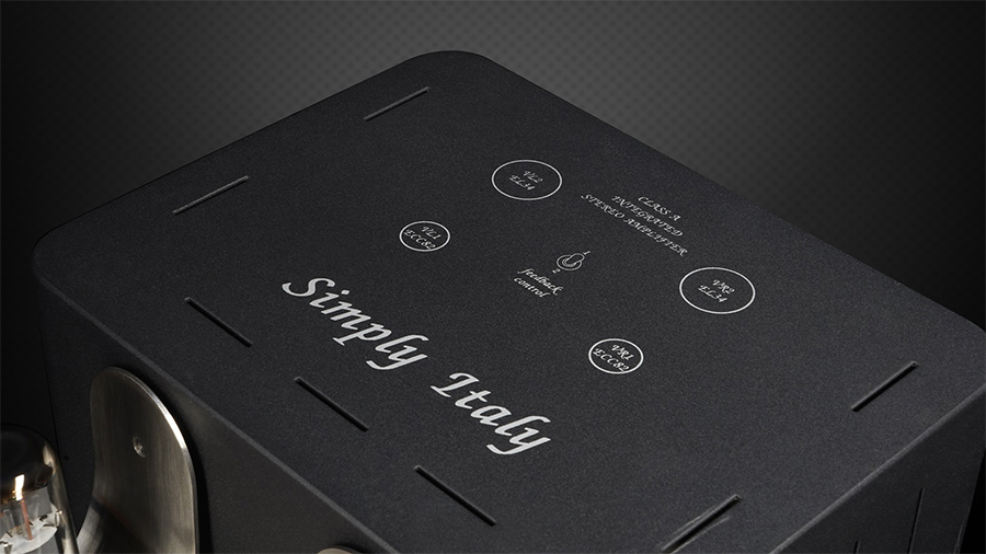

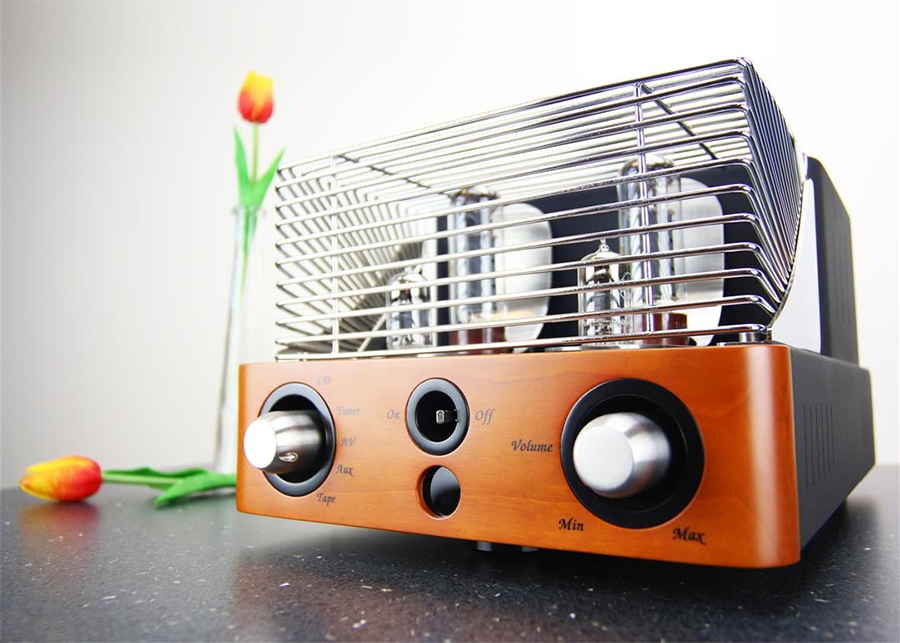

일단 심플리 이탤리의 기본 팩트부터 체크하자. 심플리 이탤리는 초단관에 쌍3극관 12AU7, 출력관에 5극관 EL34를 채널당 1개씩 써서 12W 출력을 얻는 클래스A 증폭, 싱글 구동의 인티앰프다. 출력 임피던스는 6옴으로 고정됐다. 입력 임피더스는 47k옴이며, 네거티브 피드백의 양을 5dB와 1.8dB 중에서 고를 수 있다. 상판 가운데에 있는 토글 스위치를 뒤로 밀면 5dB, 앞으로 당기면 1.8dB다. 뒤에서 자세히 쓰겠지만 피드백 양에 따라 소리차이가 컸다.
원목을 덧댄 전면 패널 왼쪽에는 입력선택(CD, Tuner, AV, Aux, Tape), 가운데에는 전원 온오프 토글 스위치, 오른쪽에는 볼륨 조절 노브가 달렸다. 섀시는 블랙 코팅한 스테인레스 스틸인데, 상판에는 L자 모양의 알루미늄 플레이트 위에 진공관 2발이 채널별로 장착됐고, 가운데에는 위에서 말한 피드백 양 조절 토글 스위치가 얌전하게 자리잡고 있다. 상판 뒤에는 출력트랜스를 수납한 큼직한 케이스가 보인다. 후면은 왼쪽부터 전원 인렛단, 스피커 커넥터, 입력단자(RCA) 순. 5개 입력단자 외에 테이프 아웃(tape out) 단자 1조가 마련됐다.

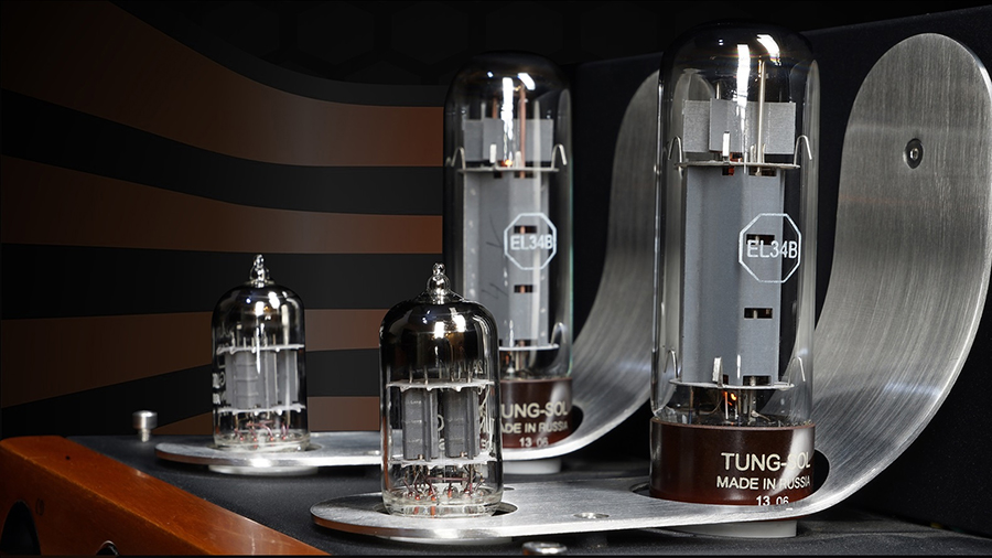

개인적으로 심플리 투나 심플리 투 애니버서리, 그리고 이번 심플리 이탤리가 특별한 것은 EL34를 싱글 구동한다는 점이다. EL34를 비롯한 5극관과 KT88, KT120, KT150 등 빔관은 내부저항(plate resistance)이 높아 싱글로 구동하면 저역이 제대로 나올 수 없기 때문이다. 실제로 EL34의 내부저항을 대표 직열 3극관인 300B와 비교해보면 EL34가 2k옴인데 비해 300B는 700옴에 불과하다. 따라서 300B는 싱글 구동해도 저음이 무리없이 나올 수 있다.
5극관이나 빔관을 출력관으로 쓴 앰프 대부분이 푸시풀 구동 또는 패럴렐 싱글로 설계하는 경우가 많은 것도 이 내부저항을 최대한 줄이기 위해서다. 이는 유니슨 리서치도 예외는 아닌데, Triode 25(트라이오드 25)는 EL34 2발을 푸시풀 구동하고, S6은 EL34 3발을 트리플 패럴렐 싱글로 구동한다. 따라서 심플리 투(애니버서리)도 그렇고 이번 심플리 이탤리도 그렇고 유니슨 리서치의 EL34 싱글 앰프가 다른 푸시풀이나 패럴렐 싱글 앰프와 다른 소릿결을 보이는 것은 어쩌면 당연한 귀결이다.

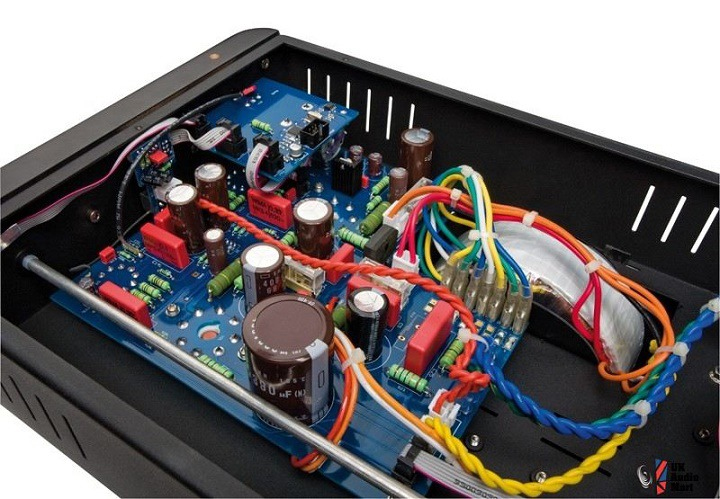

▲ Simply Italy 내부사진
또 하나, 5극관 증폭의 비직선성(non-linearity)을 줄이기 위해 유니슨 리서치에서 울트라 리니어(ultra-linear) 접속방식을 즐겨 쓰는 점도 짚고 넘어갈 만하다. 울트라 리니어는 3극 접속과 마찬가지로 5극관에서 왜곡 없는 깨끗한 음과 낮은 출력 임피던스를 얻기 위해 사용하는 결선 방식. 3극 접속이 5극관의 스크린 그리드(제2그리드)를 플레이트에, 서프레스 그리드(제3그리드)를 캐소드에 접속시켜 마치 3극관처럼 작동시키는 것이라면, 울트라 리니어는 스크린 그리드와 플레이트를 연결할 때 출력트랜스의 1차 권선을 거치도록 하는 방식이다.
이렇게 높은 내부저항과 5극관의 리니어하지 못한 증폭 특성에도 불구하고 유니슨 리서치에서 EL34 싱글 구동을 고집하는 것은 바로 싱글 구동하는 EL34만이 전해주는 그 고혹적이고 포근하며 야들야들한 소릿결 때문이다. EL34를 푸시풀 구동하면 출력을 높이고 내부저항은 낮춰 저음의 양감을 늘릴 수는 있지만, 싱글 EL34에 비해서는 아무래도 평범하고 밋밋한, EL34만의 시그니처가 사라진 음을 만나게 된다. 최소한 필자의 경험으로는 그렇다.

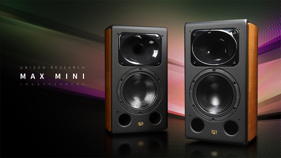

심플리 이탤리에 물린 스피커는 유니슨 리서치의 맥스 미니(Max Mini)였다. 개인적으로는 처음 접하는 유니슨 리서치의 스피커인데, 1인치 트위터(컴프레션 드라이버) 둘레를 음각 혼으로 처리한 점과 8인치 큼지막한 미드우퍼, 그리고 그 밑에 있는 2개의 베이스 리플렉스 포트가 눈길을 끈다. 후면을 보니 싱글 와이어링 커넥터 위에 토글 스위치가 있는데, 진공관 앰프, 솔리드 앰프 등 사용하는 앰프에 따라 선택하게끔 돼 있다.
유니슨 리서치에 따르면 맥스 미니가 포진한 맥스(Max) 시리즈 스피커는 자사 진공관 앰프와 최적의 매칭을 보인다. 감도과 임피던스를 진공관 앰프 특성에 맞게 설계했다는 뜻일 것이다. 혼 트위터를 단 것도 감도를 최대한 높이기 위한 설계. 이에 따라 맥스 미니는 공칭 임피던스가 8옴(최저 6옴), 감도가 93dB에 달하며 베이스 튜닝 방식도 앰프에 부담이 덜 가는 베이스 리플렉스 방식을 채택했다. 맥스 시리즈(Max 2, Max 1, Max Mini)의 플래그십인 Max 2의 경우, 최저 임피던스가 7.4옴, 감도가 96dB를 보인다.
맥스 미니는 기본적으로 2웨이, 2유닛, 베이스 리플렉스 스피커. 1인치 티타늄 진동판을 쓴 컴프레션 드라이버와 8인치 우퍼 구성으로, 안쪽으로 깊숙히 들어간 컴프레션 드라이버 앞에는 혼을 달았다. 주파수응답특성은 40Hz~20kHz, 크로스오버는 1.5kHz에서 이뤄진다. 감쇄 슬로프는 우퍼와 트위터 모두 12dB를 보인다. 높이는 스탠드마운트 타입으로는 상당히 큰 편인 49.5cm, 무게는 15kg이다. 마감은 체리, 월넛, 마호가니가 준비됐다.

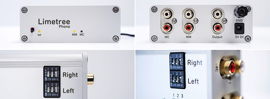

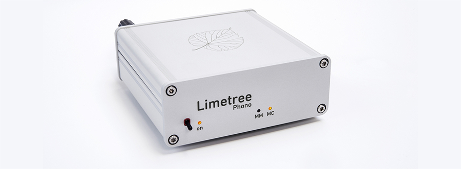

한편 이번 시청은 주로 오렌더의 A30을 소스기기로 이용했지만, 이 조합으로 LP 소리가 듣고 싶어 어쿠스틱 솔리드(Acoustic Solid)의 Solid Wood MPX 턴테이블과 린데만(Lindemann)의 Limetree Phono 포노앰프를 물려보기도 했다. 모두 독일산이다. 이중 라임트리 포노는 필자가 지난달에 리뷰를 하면서 그 작은 외모에 담긴 똘똘한 성능에 감탄했던 포노앰프인데, 이번 유니슨 리서치 진공관 앰프와 고감도 스피커 조합에서도 실력을 마음껏 발휘했다.

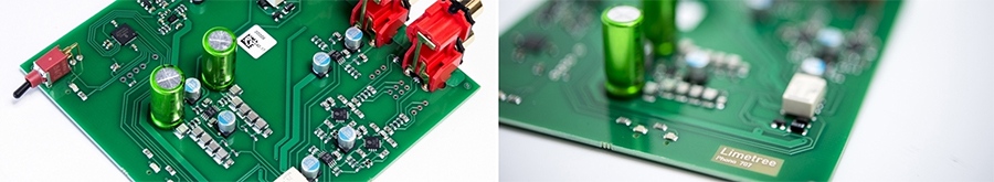

라임트리 포노는 RIAA 커브에만 대응하는 MM/MC 포노앰프. 커패시터-저항(CR) 결합을 통한 RIAA 커브 보정의 정확도가 -0.5dB에 달하는 본격파 포노앰프다. MM 입력에 대한 부하 임피던스는 47k옴, 부하 커패시턴스는 150pF로 고정됐지만, MC 입력에 대한 좌우채널 부하 임피던스를 바닥면 스위치 조합으로 100, 130, 160, 200, 400, 800옴 중에서 고를 수 있는 점이 돋보인다. MM 게인은 40dB, MC 게인은 66dB.
설계면에서 눈길을 끄는 것은 MM과 MC 증폭방식이 다르다는 점. MM 입력신호는 버브라운의 JFET OP앰프를 통해 증폭되는데, 린데만 설립자이자 현 CEO인 노베르트 린데만에 따르면 이 OP앰프의 저역 해상력이 상당히 높아 선택했다고 한다. 이에 비해 MC 입력신호는 미국의 유명 칩 메이커 THAT의 밸런스 마이크 앰프를 통해 증폭된다. 공개된 라임트리 포노 내부 사진을 보면 MC 증폭 경로가 좌우대칭으로 이뤄졌음을 확인할 수 있다. MM 및 MC 앰프 모두 PCB에 표면실장(SMD)됐다.
