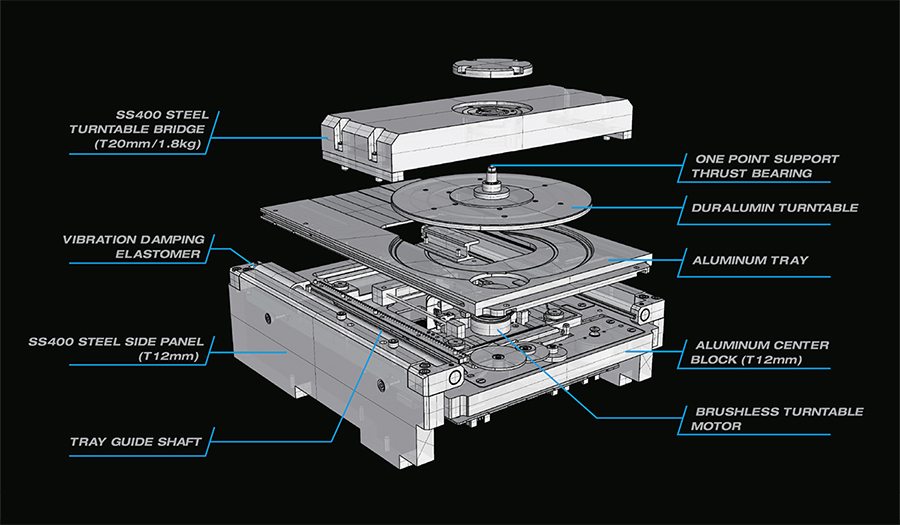

VRDS(Vibration-Free Rigid Disc-Clamping System)는 에소테릭 브랜드 설립 이래 고집해온 CD/SACD 트랜트포트 메커니즘의 핵심 기술입니다. 디스크를 동일한 직경의 턴테이블에 고정하고 회전 시 디스크 자체의 회전 진동이나 메커니즘의 불필요한 진동을 철저히 억제합니다. 또한 턴테이블은 디스크의 변형을 교정함으로써, 광학 픽업과 디스크 피트면의 광축 정확도를 크게 향상시켜 서보 전류를 최소화하였습니다. 이를 통해 디스크 읽기 오류의 대폭적인 감소와 뛰어난 음질을 제공합니다.

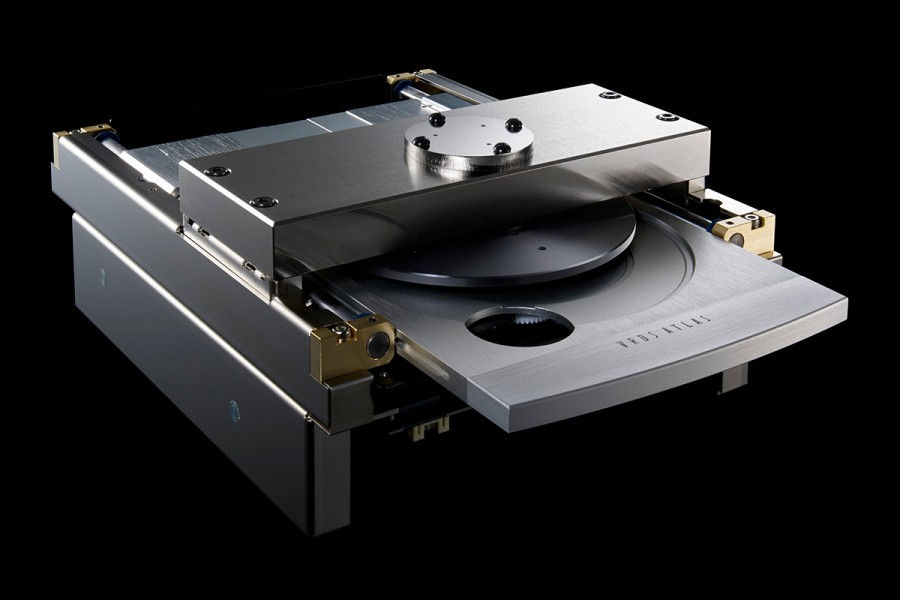

XD는 16년 동안 사용되어왔던 VRDS NEO를 벋어내고 새로운 매커니즘의 드라이브인 VRDS ATLAS를 탑재하였습니다. 소리의 변화야 당연하겠지만 이 2가지 요소만으로 소리의 변화를 이끌어낸 것은 아닙니다.

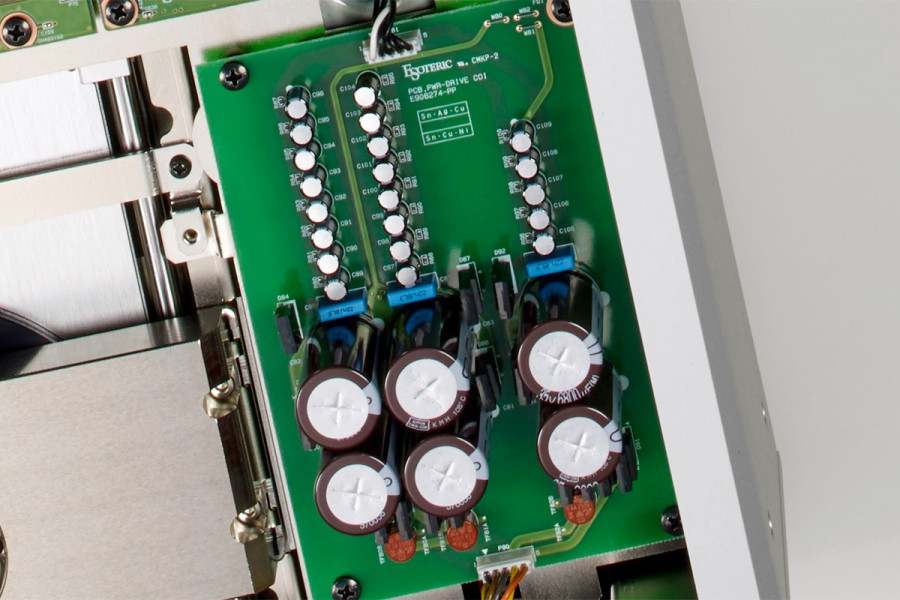

K-01XD의 경우 좌우의 D/A 변화부, 메커니즘, 디지털 회로용으로 4개의 트로이달 트랜스를 탑재하는 등 전원부가 훨씬 충실해졌으며, Grandioso P1X, D1X에서 개발된, 피드백의 양을 최소화하는 DC 레귤레이터를 이용해 이를 디스크리트로 구성했습니다. 또한 대용량 전해 콘덴서를 투입해 [03XD]에는 도합 26개, [01XD] 에는 71개나 되는 수퍼 커패시터가 빼곡하게 자리해 있습니다. K-03XD의 아날로그용과 디지털용으로 2개의 트로이달 토랜스를 탑재하였습니다.
VRDS 메커니즘은 30년 동안 진화를 이어왔습니다. 그 빛나는 역사에서 최대의 하이라이트는 최고 수준의 완성도와 고음질을 자랑하는 새로운 플랫폼 VRDS-ATLAS의 탄생입니다. 플래그십 그란디오소 P1X, 그란디오소 K1X에 채용한 VRDS-ATLAS 레퍼런스 메커니즘의 설계를 이어받은 K-01XD 전용 VRDS-ATLAS 메커니즘을 탑재합니다.

XD는 16년 동안 사용되어왔던 VRDS NEO를 벋어내고 새로운 매커니즘의 드라이브인 VRDS ATLAS를 탑재하였다. 소리의 변화야 당연하겠지만 이 2가지 요소만으로 소리의 변화를 이끌어낸 것은 아닙니다.
K-01XD의 경우 좌우의 D/A 변화부, 메커니즘, 디지털 회로용으로 4개의 트로이달 트랜스를 탑재하는 등 전원부가 훨씬 충실해졌다. Grandioso P1X, D1X에서 개발된, 피드백의 양을 최소화하는 DC 레귤레이터를 이용해 이를 디스크리트로 구성했다. 또한 대용량 전해 콘덴서를 투입해 [03XD]에는 도합 26개, [01XD] 에는 71개나 되는 수퍼 커패시터가 빼곡하게 자리해 있으며 K-03XD의 아날로그용과 디지털용으로 2개의 트로이달 토랜스를 탑재하였습니다.

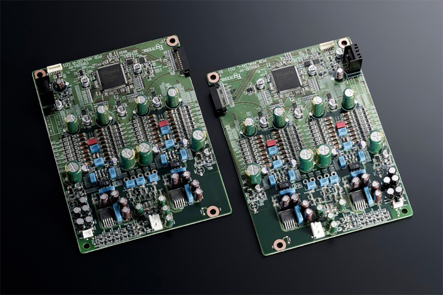

K-01XD에 탑재된 자사 설계 D/A 컨버터

K-01XD는 그란디오소 P1X/D1X의 개발에서 축적된 기술을 도입하여 전원 레귤레이터는 집적 회로를 사용하지 않은 디스크리트 구성으로 피드백 량을 최소화하는 ‘로우 피드백 DC 레귤레이터’를 채용하여 힘차고 개방감 넘치는 사운드를 실현하였습니다. 또한 총 71개(총 용량 1,850,000μF=1.85F) 슈퍼 캐패시터를 탑재, 전원을 대용량화하여 저역의 해상도 등 놀라운 음질향상을 이루었으며 CD 플레이어답지 않은 물량이 투입된 전원 회로를 중심으로 디스크리트 DAC 에 의한 고해상도 음악 표현력을 살려 안정적인 레퍼런스 사운드를 목표로 하고 있습니다.
K-01XD에 장착된 레귤레이터

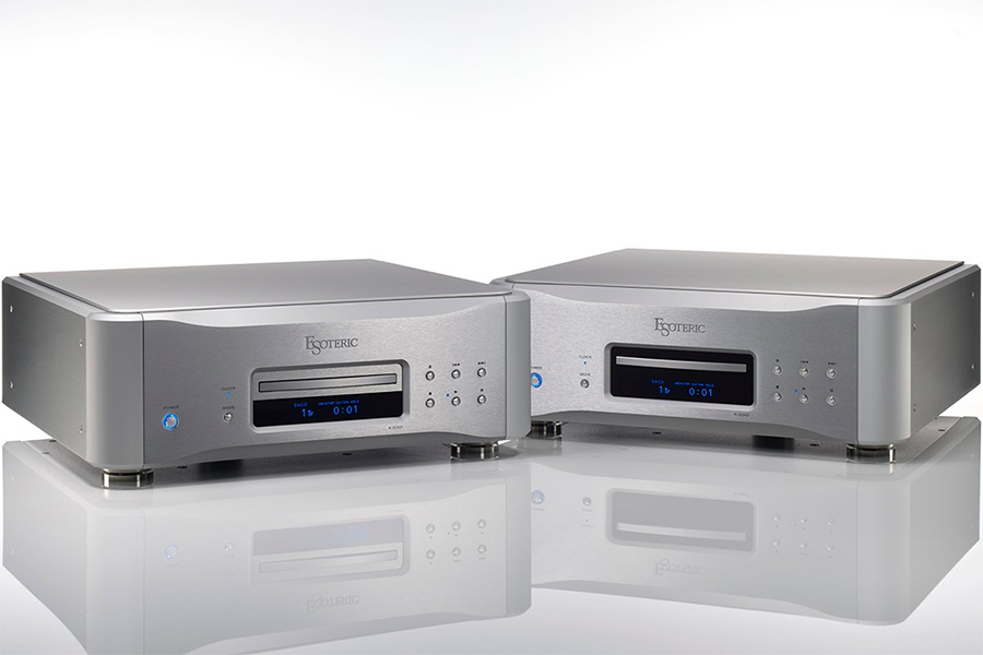

2제품의 차이점
K-01XD에는 그란디오소 P1X/D1X용으로 개발한 고음질 클럭 장치 ‘그란디오소 커스터 VCXO II(Grandioso Custom VCXO II)’를 새롭게 탑재하고 기존의 내부 회로 패턴이나 사용 부품을 변경하고 위상 노이즈가 극히 적고 뛰어난 중심 정밀도(±0.5ppm)를 실현했다. BNC 클럭 입력을 갖춰 마스터 클럭 제너레이터 G-01X, G-02X 등을 연결하여 음질의 업그레이드가 가능하다. 이외에 컨트롤 입력단자 RS-232C 및 트리거 단자를 장비한다.
K-01XD
K-03XD에 탑재한 드라이브 메커니즘 ATLAS 03은 18mm 두께의 브릿지를 채용하여 진동을 감쇠한다. 턴테이블은 두랄루민, SS400 스틸 사이드 패널을 사용하여 VRDS-NEO보다 대형화했다. 스핀들 베어링은 상위모델과 동일한 스틸 볼 점 접촉 스러스트 베어링으로 마찰과 회전소음을 억제한다.
전원부는 총 2개의 대용량 트로이달 트랜스를 탑재. 디지털과 아날로그 전원부를 독립적으로 제공한다. DAC 부의 좌우 채널, 드라이브 메커니즘, 디지털 회로에 전용 전원 트랜스로부터 공급하도록 설계했다. 로우 피드백 DC 레귤레이터와 26개(총 용량 650,000μF/0.65F)의 슈퍼 커패시터를 탑재한다.
K-03XD
